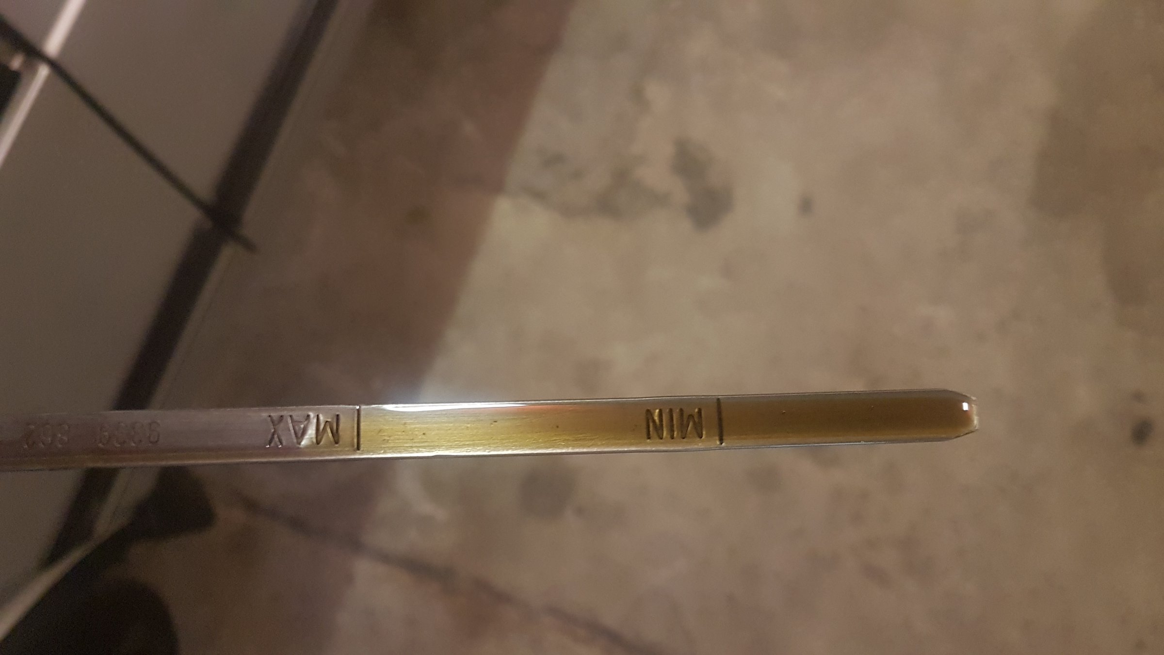

Ich fahre seit 2 Monaten einen Saab 9-3 erste Generation (Benzin/LPG).
Ich habe zwar regelmäßig den Ölstand kontrolliert habe aber immer nur drauf geachtet ob zu wenig drin ist.
Jetzt habe ich gesehen, dass ich Öl verliere, habe genau abgelesen und es ist deutlich zu viel Öl drin.
Ich werde das überflüssige Öl absaugen... kann ich dann wieder fahren oder sollte ich den Motor komplett durch checken lassen?
Er läuft rund aber ich bin mehrmals Langstrecke gefahren auch mit hohen Geschwindigkeiten und ich weiss ja auch nicht wie lange das Öl nachfüllen her ist.
Jetzt muss ich an dieser Stelle mal doof nachfragen.... Ich habe immer Schwierigkeiten meinen Ölstand genau abzulesen, weil mein Ölpeilstab unten schwarz ist. Muss das so oder sollte der unten nicht auch gelb sein?

Ja, ist recht blöd. Gab meine ich auch graue, die sind da etwas besser. Irgendjemand hatte empfohlen den glatten Bereich anzurauen, das würde helfen :dontknow:
Vielleicht gibt sich der Ölverlust nun mit korrektem Stand ja...?! :rolleyes:
Auch so ein Auto hat sowas wie Selbstheilungskräfte - und wenn's ihm gar zu arg wird, streikt es halt, das hat es sich abgeguckt... :redface:
Wenn sich der Ölverlust bei korrektem Ölstand fortsetzt, solltest du dem natürlich nachgehen (lassen), ansonsten sehe ich zunächst keinen Handlungsbedarf - den wird dir gegebenenfalls der Prüfer bei der nächsten AU darlegen, wenn sich zeigt, ob das zu viele Öl Schäden hinterlassen hat...
Frag mal raser woher er seinen Ölpeilstab hat. Er ist zwar meistens im 9-5 Bereich unterwegs, aber vielleicht gibt’s das Teil auch für einen 9-3.
https://www.saab-cars.de/gallery/photos/9634/
Zum Ablesen auf jeden Fall besser.
Ich finde den Originalstab auch suboptimal.
Nochmal nachgeschaut, steht ja drauf -
Grauer vom Skandix
https://schweden.parts/p/11071/oelmessstab-oelpeilstab-oelmeszstab-saab-9-3-i-9-5-i-b205-b235.html
Gibt es recht günstig bei den bekannten Teileversorgern und ist ein echter Gewinn.
Ich habe alle drei Opel-Saabs umgerüstet, da die schwarzen originalen Stäbe das letzte sind.

Generell: Achtung, die Länge der aktuell verfügbaren Ölpeilstäbe stimmt nicht immer mit dem original überein und schwankt zudem.
Da gab es einen Beitrag von mir im 9-5-Bereich, ich finde es aktuell nicht.
Und: der TE hat noch nicht präzisiert was "deutlich zu viel Öl" quantitativ bedeutet.
0,5 Liter oder 3 Liter zu viel?
Wo war der Ölpegel in welchem Zustand am Peilstab?
Gruß,Uwe

Wenn die Ölpumpe durch die KW schaumig geschlagenes Öl ansaugt, sinkt der Öldruck mit entsprechenden Folgeschäden für den Motor. Die Frage ist wie weit der Ölstand überfüllt war. 1-2 mm über max würde ich als tolerierbar bezeichnen. 1 cm über max, da würde ich versuchen das zuviel an Öl über den Peilstab abzusaugen.

Peilstab-Kunststoff reinigen, anrauhen und weiß lackieren.
Den Tipp hatte ich schon vor etlichen Jahren hier gepostet.
Vor dem Peilen den Motor MINDESTENS 5 Minuten abgeschaltet stehen lassen. Fahrzeug muß auf ebener Stelle stehen. Bei einer schrägen Garagen-Zufahrt können eventuell schon 2-3 mm falsch angezeigt werden.
