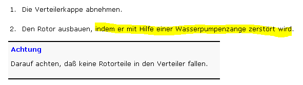

irgendein Vollidiot hat den tatsächlich mit Sikaflex mal aufgeklebt
Der Volldiot saß in der Saab-Fabrik :rolleyes:, das ist Serie, und sogar im WIS beschrieben, dass der Läufer mit einer Zange vorsichtig geknackt werden muss:
Die neuen hab ich nie eingeklebt, obwohl das so geschrieben steht.

[emoji2962][emoji33]Wer kommt denn auf dieses schwachsinnige Idee, hatten die kein Vertrauen in ihre Arbeit, vor allen Dingen was soll es bringen.
In meiner gesamten Berufslaufbahn habe ich noch nie einen Verteilerläufer gesehen, der geklebt war.[emoji47]
Gibt es aber bei verschiedenen Herstellern so ab Werk. Ist nicht ungewöhnlich.
Also also ich habe 1979 meine Lehre erst bei einem NSU Händler in Berlin begonnen, dann in Wolfsburg mein Abschluss gemacht und noch 2 Jahre dort gearbeitet.
Bis 1997 war ich hauptberuflich als Werkstattleiter bei einem Bauunternehmen, wir hatten viele Fahrzeuge, auch mit Verbrennungsmotor, aber einen geklebten Läufer hatte ich noch nie gesehen, ich schraubte dann und wann mal[emoji849]
