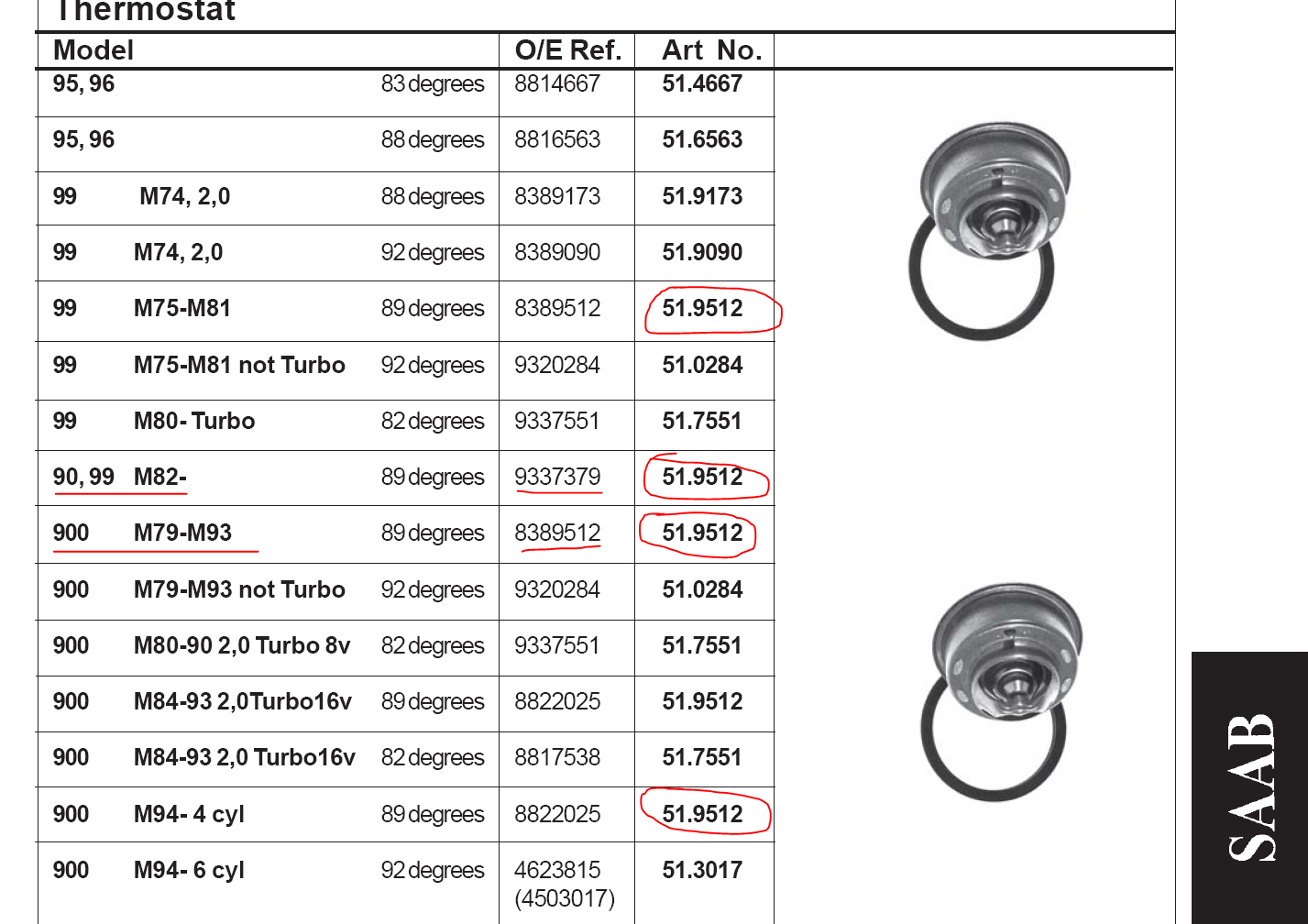

Mal als Beispiel aus dem Katalog von Scan Tech Sweden:

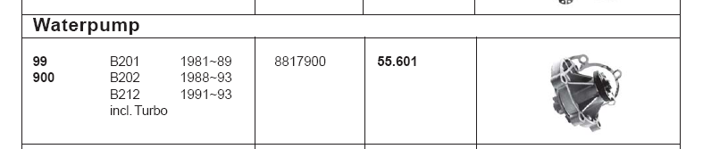

oder:
Bearbeitet von ST 2
Thermostat und Wasserpumpe sind ja auch am Motor angeschraubt, da hat Saab nix extra gebaut. Unterschiedlich sind aber die Anordnung des Kühlers, des Heizungswärmetauschers und des Ausgleichsbehälters, daher sind die Schläuche auch nicht 100% gleich wie im 900/I. Trotzdem könnte es gut sein, daß man das eine oder andere Teil aus dem 900 auch passend machen kann, wenn es für den 99/90 nichts mehr aufzutreiben gibt.
