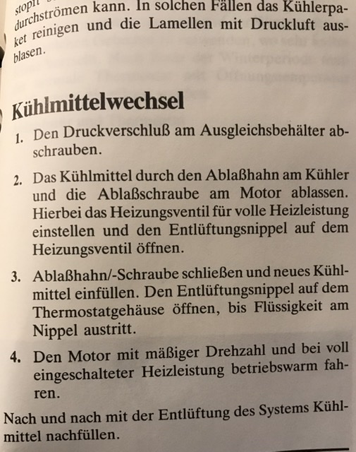

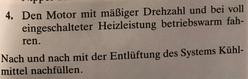

Meint Ihr das Vorgehen (s. Anhang?)

Hmm,
gibt es da ne Reihenfolge welcher Nippel auf muss ? Ist li das Heizungsventil und re das Thermostatgehäuse (kann es nicht so gut sehen)
Bei geöffnetem Nippel auf dem Heizungsventil...
Hmm,
Links = Heizungsnippel
Beim Befüllen würde ich zuerst beide Nippel öffnen.

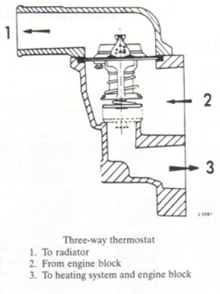

Screenshot_2019-11-11MicrosoftWord-2-Enginedoc-2-Enginepdf(1).png.b0f689e0781806fc8079a23a02df7020.png

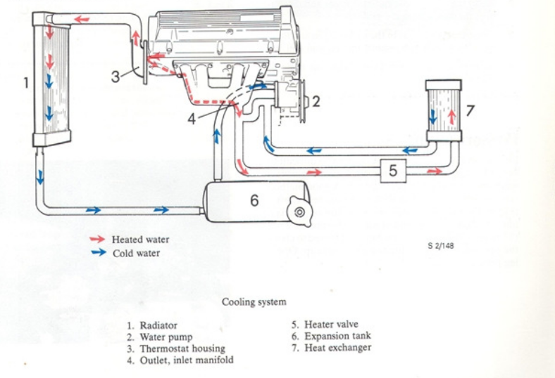

Wie im Schema zu sehen wird der Heizungskreislauf erst bei warmen Motor beschickt.
Screenshot_2019-11-11MicrosoftWord-2-Enginedoc-2-Enginepdf(2).png.d9ce6803130e6576e4476308c3cc4b0c.png

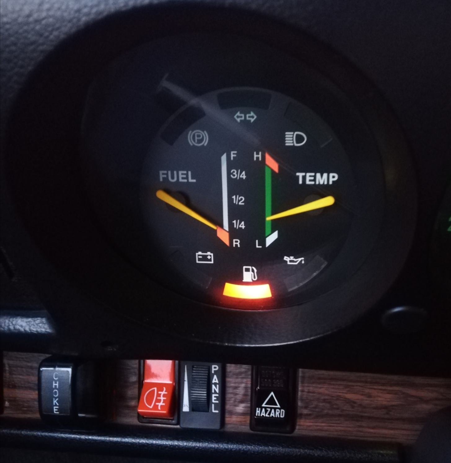

Öffnungstemperatur Thermostat ist 89°. Instrumenteneinheit ausbauen: unteren "Knieschutz" abbauen, unten an der Instrumenteneinheit 4 Schrauben raus, dann lässt sie sich rausziehen, Tachowelle lösen, dann hast du das Ding in der Hand.

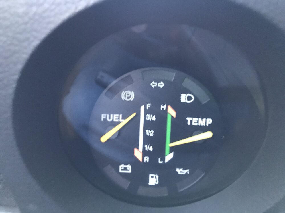

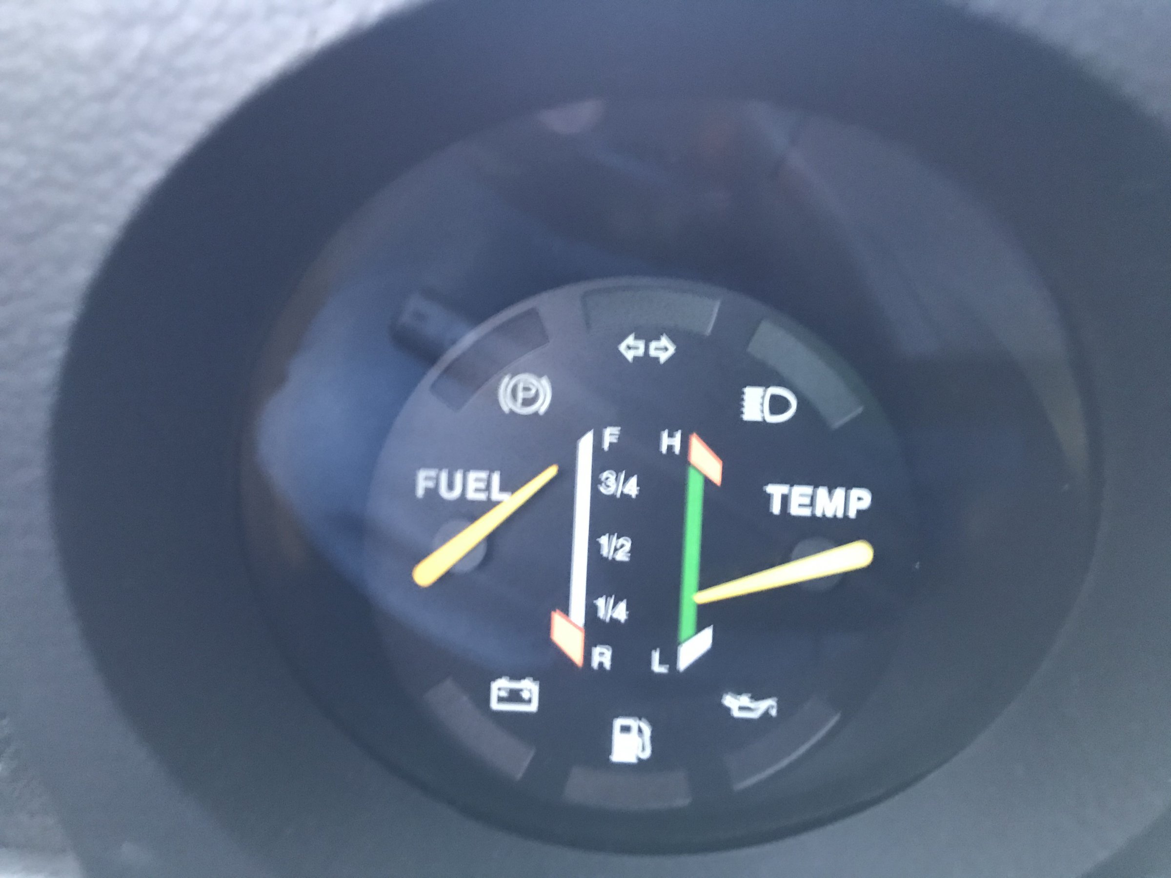

Damit das Ratespiel ein Ende hat!! Bei Ida habe ich im letzten Jahr alles überprüft/ erneuert.
Thermostat, Fühler, Instrument geprüft war alles in Ordnung.IMG_20191122_081718.thumb.jpg.4086469441ce38896d78fd713313d905.jpg
So sieht es beim Fahren aus, man sieht am leichten "pendeln" des Zeigers wann der Thermostat öffnet und schließt. Im Hochsommer steht der Zeiger geringfügig höher.

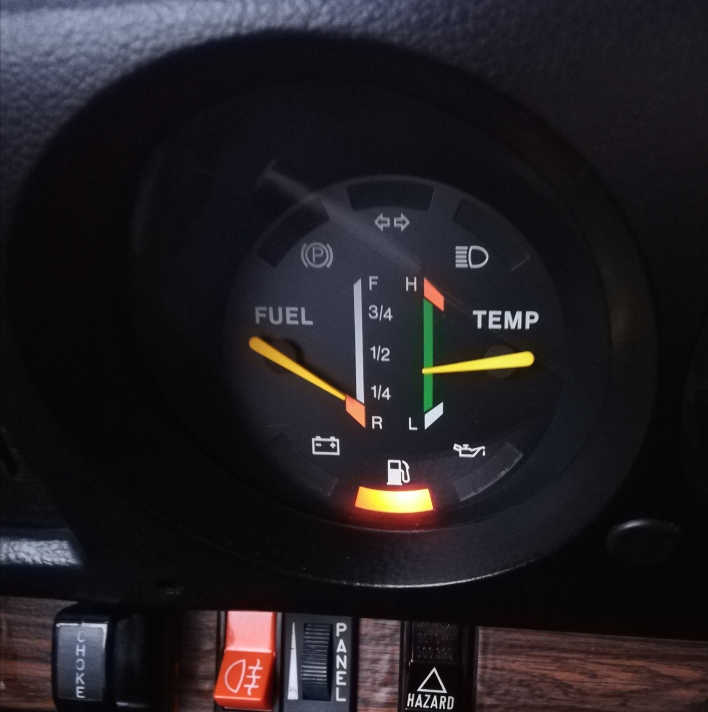

Das ist die Stellung des Zeigers kurz bevor der Lüfter anspringt. Schaltet ein bei 90,5° ab bei 81~°
Bearbeitet von Meki
...und die Zeigerstellung kann bei einem anderen 90 wieder ganz anders aussehen.
