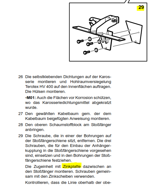

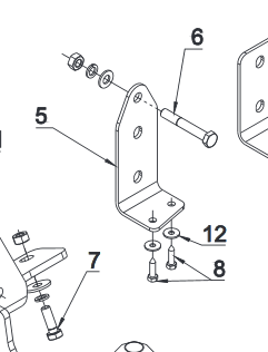

Gab das nicht mal irgendwo eine Seite mit den ganzen Einbauanleitungen? Hier die 4825709.
Ja, Flemming, das ist die Anleitung, die ich auch meine.

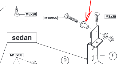

Aber die Hülse (stimmt, mit Kragen) ist da nur für den Sedan vorgesehen:
[mention=2389]gendzora[/mention]: In dieser Anleitung kann ich da keine Hülse erkennen, auch in den Seiten darunter sind weder in der Teileliste welche aufgeführt noch in den Montageskizzen dargestellt, aber die Schrauben sind etwas komisch gezeichnet, so dass man denken könnte, da stecken welche drauf:
https://www.kupplung.de/out/media/117312-02045-2-samples-v1.pdf

Davon kann ich dir ein Foto machen, hab eine Stoßstange ohne AHK liegen, aber die Abb. 12 auf Seite 8 in https://www.kupplung.de/out/media/100963-02045-2-samples-v1.pdf zeigt es auch. Es liegt dann anstatt des U- oder L-förmigen Halters nur ein Distanzblech zwischen Karosse und dem Alu-Stoßstangenkörper.

Eben. Und was mir nicht in den Kopf will: Die Hülse macht nur Sinn damit der Träger beim Festziehen nicht zusammengedrückt wird. Würde die Hülse bei der Montage von außen mit eingesteckt, dann müsstest du sie ja auch jetzt samt Schraube wieder nach außen raus ziehen können. Wäre sie von innen rein gesteckt, dann müsstest du sie innen sehen. Und auch da was rein fluten können. Oder den Kopf abtrennen und sie nach innen raus nehmen können. Aber so wie ich dich jetzt verstehe sitzt die doch zwischen innerem und äußeren Blech, oder?
Richtig, so sehe ich ihren Zweck auch, sie sitzt zwischen den beiden Blechen, und um sie im "bösen" rauszukriegen, müsste man wahrscheinlich nicht nur den Kopf der Schraube abtrennen, sondern auch das überstehende Stück Gewinde innen, um die Hülse mit dem Rest des Bolzes dann aus dem Zwischenraum rausfummeln zu können. Dafür müsste außerdem eine Bolzenseite mindestens um Blechdicke vertieft abgetrennt werden, um das da raushebeln zu können - Scheißarbeit, ich glaube, das tu ich mir nicht an...
Warum nur Sedan diese Hülsen mit Kragen haben, ist mir schleierhaft. Genau die hatte ich bei meiner Aero-Limo auch beim Einbau der AHK. Möglicherweise gammeln die nicht so stark - keine Ahnung.

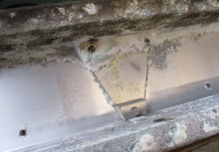

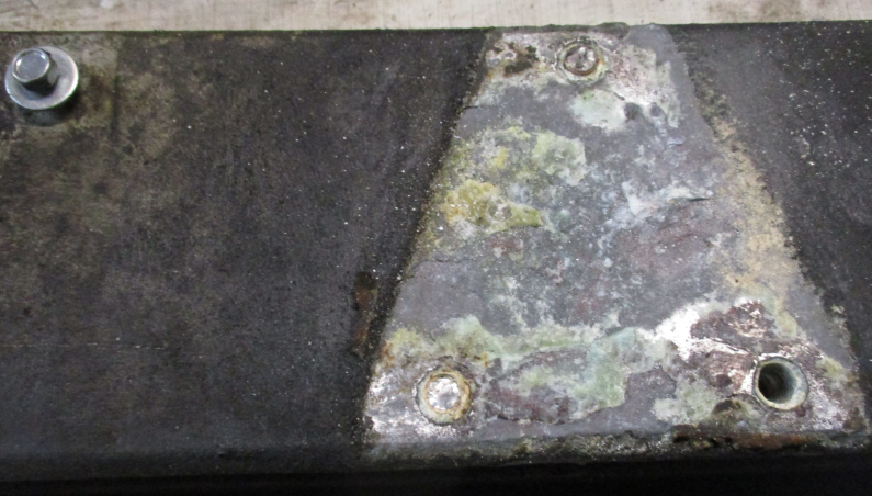

Ich bin wieder einmal an dem Problem mit der festgegammelten Hülse der oberen Halteschraube der Stoßstangenbefestigung angekommen, das ich in #13 geschildert hatte.

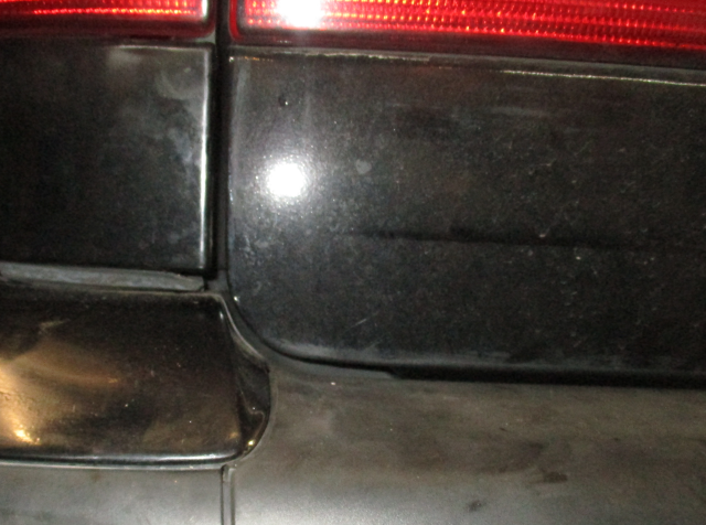

Diesmal geht es eigentlich darum, die Stoßstange 1-2 mm tiefer zu bekommen, damit nicht die Unterkante der Heckklappe immer auf der Stoßstange schleift und bereits wieder rostet, nachdem ich sie vor 3 Monaten erst neu lackiert hatte. :mad:
Alle anderen Maßnahmen haben sich als nicht ausreichend erwiesen, auch die Heckklappenscharniere sitzen bereits in ihrer obersten Position. Das Problem war ja hier schonmal besprochen worden: https://www.saab-cars.de/threads/heckklappe-schleift-an-stossstange.42717/#post-899699

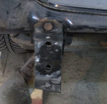

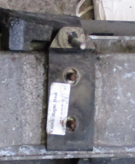

Eigentlich dachte ich ja, das Nacharbeiten der runden Löcher im Heckblech würde reichen, den ganzen Halter ein Stückchen tiefer setzen zu können, weil ich auf diesem Bild meiner Ersatzstoßstange gesehen hatte, dass die obere Schraube durch ein Langloch geht:
Leider scheint das aber bei der Halterung, die an meinem Auto hängt, kein Langloch zu sein - da ist nur ca. 1/2 mm Spiel.
Ich habe mich nun entschlossen, diese obere Schraube mit ihrer festgegammelten Schraube in diesem Zuge doch zu erntfernen und mit einer frisch konservierten zu ersetzen, damit ich an dieser Stelle ein für alle Mal Ruhe habe un ddie Stoßstange künftig b.B. auch "normal " ausbauen kann.
Inzwischen haben sich ja schon einige mit Karosseriearbeiten in diesem Bereich befasst, auch [mention=9496]Mahathma[/mention] hat ja bereits die hinteren Längsträger saniert, deswegen möchte ich an dieser Stelle nach rTipps fragen, wie ich die Hülse am einfachsten und ohne unnötige Kollateralschäden rausbekomme.
Leider hab ich gerade kein Foto von der Stelle zur Hand, mache heute aber noch eins.
Es sieht aber so aus als wäre das hintere senkrechte Abdeckblech des Längsträgers nur aufgepunktet. Wenn das so ist, wäre meine Idee, die Schweißpunkte aufzubohren, das Blech abzunehmen bzw. rauszubiegen, nachdem der Schraubenkopf abgeflext und so der Halter entfernt wurde, um dann den Schraubenrest mit Hülse nach hinten herausnehmen zu können - bevor ich alternativ den Träger dafür aufflexe.
Eine neue Hülse sollte sich dann von innen unten durch die Montageöffnung im Kofferraumboden einsetzen lassen.
Hat das schon mal jemand gemacht oder kann mir dazu sonst noch Hinweise geben?
Ich hab mir die Bilder von oben noch mal angesehen. Aber so ganz schlau werde ich nicht daraus. Du hast auf der Innenseite die Mutter runter und kommst da frei ran? Wie soll die Hülse denn da rein gekommen sein wenn nicht von außen nach innen rein gesteckt. Zumindest wenn sie nicht ab Werk eingeschweißt wurde. Oder wurde die vom Innenraum aus rein gesteckt? Aber ich dachte die Dient als Abstützung zum inneren Blech. Aber selbst wenn die von innen rein gesteckt ist, dann reicht es doch den Kopf außen abzuschleifen (Dremel, Fingerbandfeile) oder ab zu bohren. Aber wenn die Hülse nachträglich montiert wurde, dann muss sie doch in eine Richtung raus gehen. Denkfehler?
Ich habe mich nun entschlossen, diese obere Schraube mit ihrer festgegammelten Schraube in diesem Zuge doch zu erntfernen (...)
Erster Gedanke beim Betrachten des Bildes:
Hartholzklotz mit Nut oder Loch als Freiraum für den Schraubenkopf versehen und zusammen mit `nem Vorschlaghammer von hinten gegenhalten. Eine zweite Person wäre dafür sicher hilfreich.
Auf das Gewinde innen 1-2 Muttern plus U-Scheiben aufschrauben damit die Schraube nicht krumm geklopft wird. Und zwar so dass etwas Luft zum Blech bleibt.
Und dann mit einem richtigen Hammer, vielleicht so 1000gr+, versuchen die Schraube zu lösen.
In den Montageanleitungen wird die Schraube durchgesteckt, sie wird also „nur“ durch Gammel in der Hülse gehalten. Rostlöser wird nicht schaden.
Aber wenn Du gedanklich schon beim Sezieren des LT bist ist dies vielleicht bereits probiert worden.
Was da geplant ist verstehe ich noch nicht richtig, aber das Auftrennen des Längsträgers würde ich mir dreimal überlegen. Oder meinst Du das querlaufende Abschlußblech?
Wieviel Zugriff gibt es denn durch das Loch durch das die Photos in #13 entstanden sind?
Falls der Schraubenkopf abgeflext wird, und auch das Gewinde soweit wie möglich gekürzt wird, könnte man die Hülse dann irgendwie raushebeln? Mit den Blechen verbunden ist sie ja nicht mehr.
