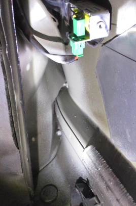

btw. hast du dir die Ecke mal von innen angesehen?
Das ist nur oberflächlicher Rost von außen - mal wieder ausgehend von gelöster Nahtabdichtung, so wie an der Stelle unter dem Entlüftungskasten auch. Die Stelle war vor dem Anstrich natürlich blankgeschliffen und mit Kovermi vorbehandelt.
Dass das nicht mehr ist, schreibe ich der jährlichen FF-Dusche zu - und die Sauerei, wenn man da unten irgendwas anfasst, auch... :redface:
Auf der rechten Seite hatte ich die Innenverkleidung nicht raus (sehe jetzt auch keinen Grund dafür) - aber auf der anderen Seite musste ich sie rausnehmen, weil mir die Hülse beim ersten Montageversuch in einen seitlichen Hohlraum gerutscht ist, aus dem ich sie ohne Demontage der Seitenverkleidung nicht mehr rausbekam. Wer das also nachmachen möchte - Obacht, das Ding verschwindet sehr schnell darin! :tongue:
Dafür weiß ich jetzt: auf der linken Seite sieht er innen jungfräulich aus. :smile:

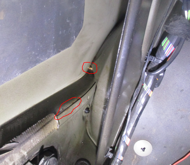

die Ecke, die dann Richtung Rad über der Schürze zu sehen ist?
Danke für deinen Hinweis!
Ich habe dann doch mal das Dämmkissen rausgenommen und noch ein bißchen tiefer geschaut, und tatsächlich fand sich an der Ecke, wo der Radkasten mit Kotflügel und Radlauf zusammentrifft, beginnender Rost, und ganz wenig an der Blechkante.
Zum Rostkratzen an so einer unzugänglichen Stelle eignet sich übrigens hervorragend eine angeschliffene Fugenkelle! :smile:
Dann Carlofon und BK Nitrofest + FF drauf - das sollte da für die nächste Zeit das Schlimmste verhindern.
Und natürlich hab ich dann auch rechts noch die Verkleidung rausgenommen - das gleiche Bild und das gleiche Vorgehen.

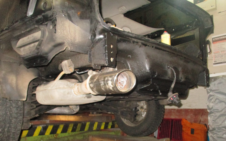

Die Stoßstange war heute probeweise dran - es scheint so zu funktionieren, den nötigen Absstand zur Heckklappe zu erreichen.
Jetzt muss erstmal die Farbe trocknen, bevor alles wieder zusammengebaut wird.
Tja, gehört dieser Post nun hier zur AHK oder auch zum Thema Rost...? :redface:
Der Gedanke dabei war, die AHK um das Stück, das die Stoßstange tiefer kommt, hochzusetzen, damit die Abstützung an der Reserveradmulde wieder passt, ohne etwas zwischenlegen zu müssen.
Na ja, wer keine Arbeit hat, der macht sich welche... :redface:
Aber zum Glück lag noch ein gutes Profil aus einem Schlachter parat, so dass ich mir das Ausbohren (erstmal) ersparen konnte, und das ist dann die Gelegenheit, gleich alles schön zu machen und der blöden Alu.Korrosion (hoffentlich) etwas Einhalt zu gebieten.

Endlich - nun hat die Heckklappe genug Abstand zur Stoßstange und schleift nicht mehr.
Die AHK passt auch wieder perfekt an die Abstützung an der Reserveradmulde, nachdem die 3 Löcher in deren Halteplatte zu einem Langloch erweitert wurden, so dass sie um die 3 mm höher gesetzt werde konnte, die die ganze Stoßstange nun tiefer sitzt.
Die Spaltmaße sind absolut ok so, auch seitlich passt alles.
Alles in allem ein paar Tage Arbeit für das Ganze - aber nun lässt sich die Stoßstange b.B. auch ganz einfach "normal" abbauen.
