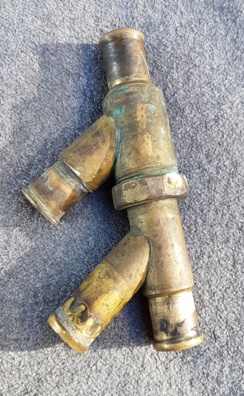

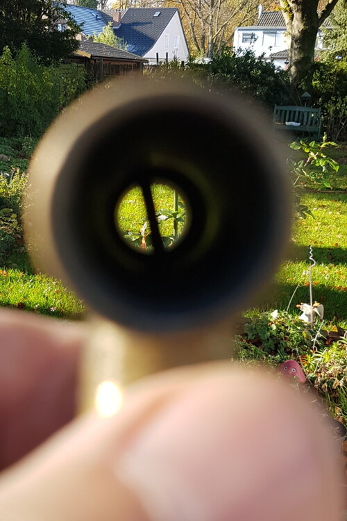

Deine Macke (der Standheizung) kommt mir bekannt vor. Nachdem 2 Webasto-Fachwerkstätten gescheitert waren, hat mein FSH den Fehler gefunden:
Da fehlt eine Kugel. Die des Rückschlagventils! Es geht um dieses Teil:
Wenn so ein Teil auch in Deinem Heizkreislauf der Standheizung montiert ist, solltest Du mal nachschauen.
Hmmmm...... sowas kann ich nicht entdecken!
Wenn bei Dir die Kugel fehlte, bleibt aber auch die Frage, wo denn die hin ist!!!! :eek:
Nicht sehr beruhigend...... :confused:
