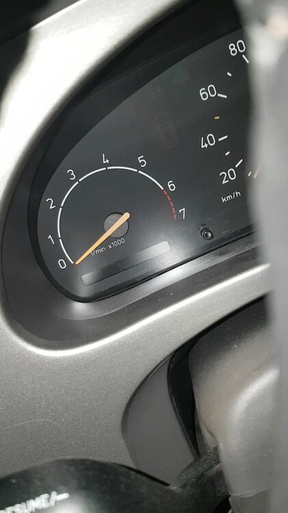

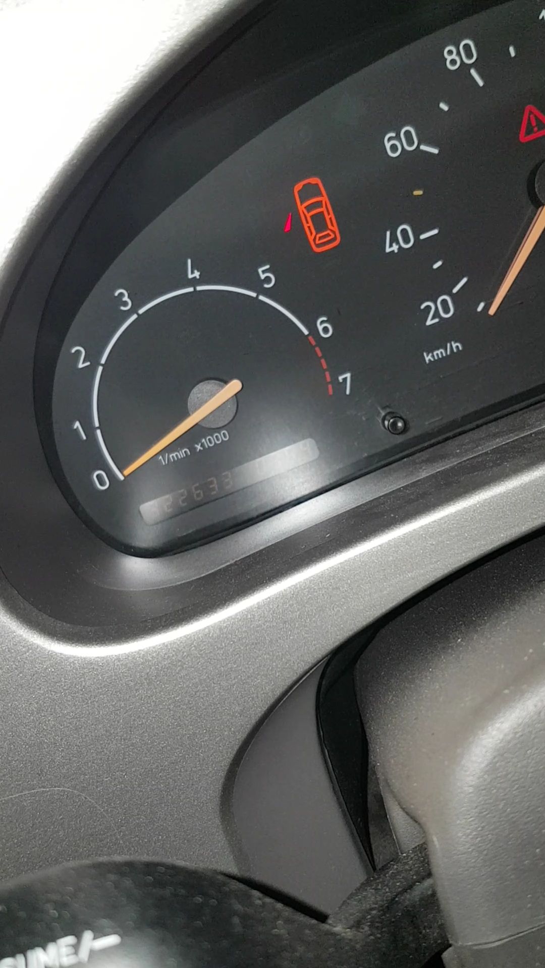

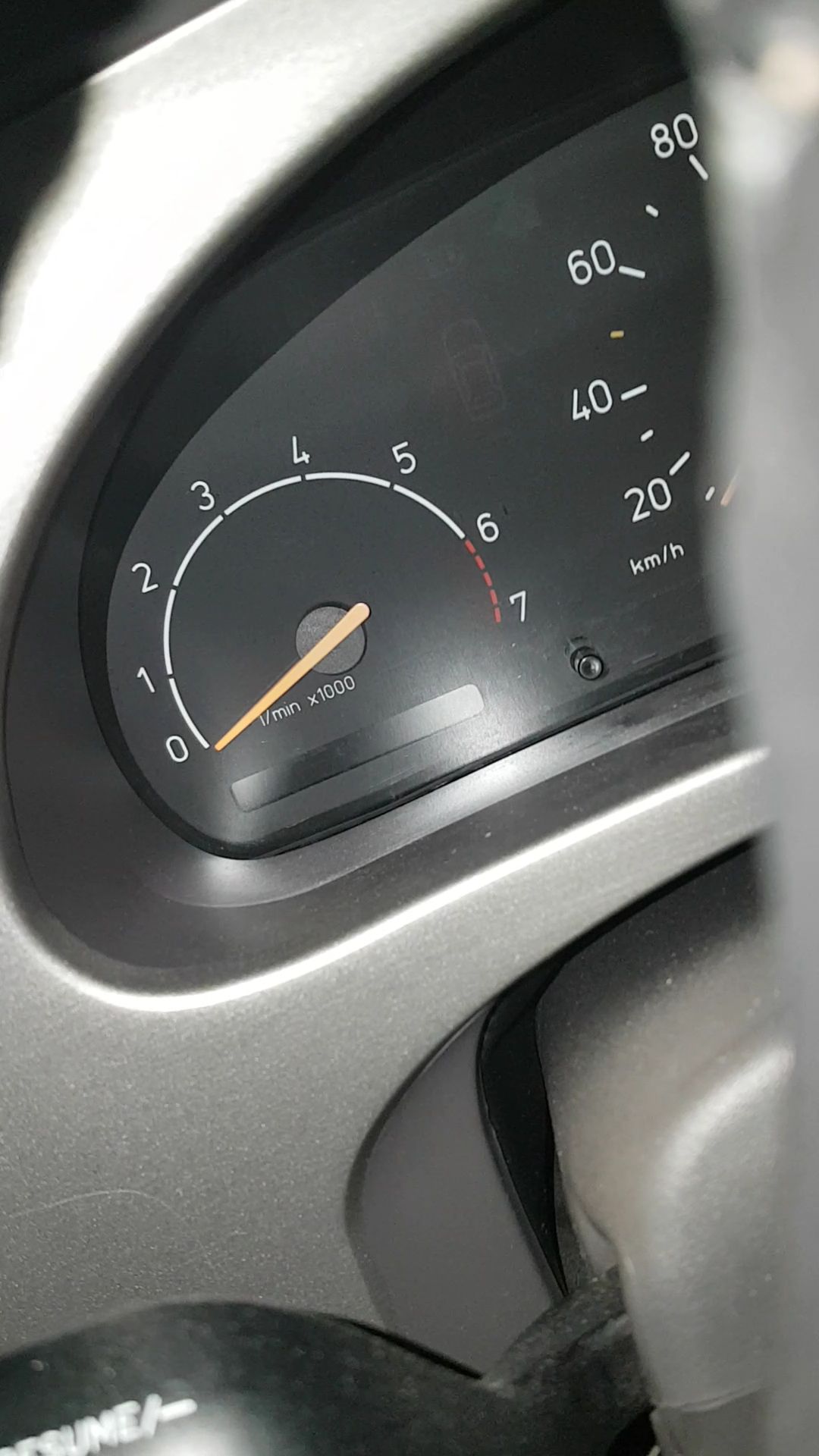

gerade nochmal ausprobiert, Drehzahlmesser bewegt sich (bei gezogener Sicherung für die Spritpumpe, Drehzahl ca. 160 1/min), braucht allerdings (nicht ganz) eine Gedenksekunde von Starterbetätigung bis Zucken der Nadel.

Aber offenbar ist das Verhalten der DZM-Nadel nicht zu verallgemeinern und nur im Falle, dass sie sich bewegt, ein Zeichen, dass Signale vom KWS ankommen - der Umkehrschluss, dass eine nicht zuckende DZM-Nadel auf einen toten KWS deutet, dagegen nicht sicher möglich (zumindest beim 9-5I mit T7 - bei der T5 mag das ja auch anders sein).
Aber das sind in diesem Fall ja nur ergänzende Nebenbetrachtungen (weils angesprochen worden ist) - bin gespannt, ob es auf den KWS oder die Spritpumpe hinausläuft... :rolleyes:
