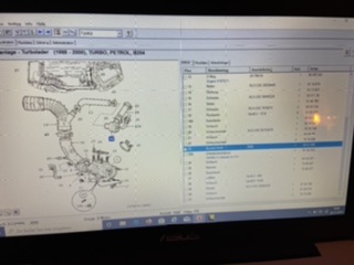

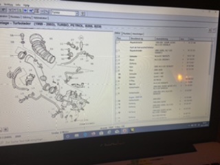

Einfacher Check: Hast du nach dem Luftfilterkasten ein Rohr, oder ist da noch ein Luftmassenmesser?
Mit Bypass Ventil . Sollte der B 205 nicht haben.
Was meinst du mit Bypass-Ventil?
Kannst du ein Foto vom Motorraum hochladen? Gesamtübersicht?
DF5C651D-D5FA-410E-A4D4-74B757930648.jpeg.e1f6401a6c3c7a1846188f4c85b0ab81.jpeg B45A88AF-2535-49C1-9CB0-DCEA7418328D.jpeg.840e05c3d8932cfa7a969ef898989722.jpeg
Ich kann leider überhaupt nichts erkennen...
