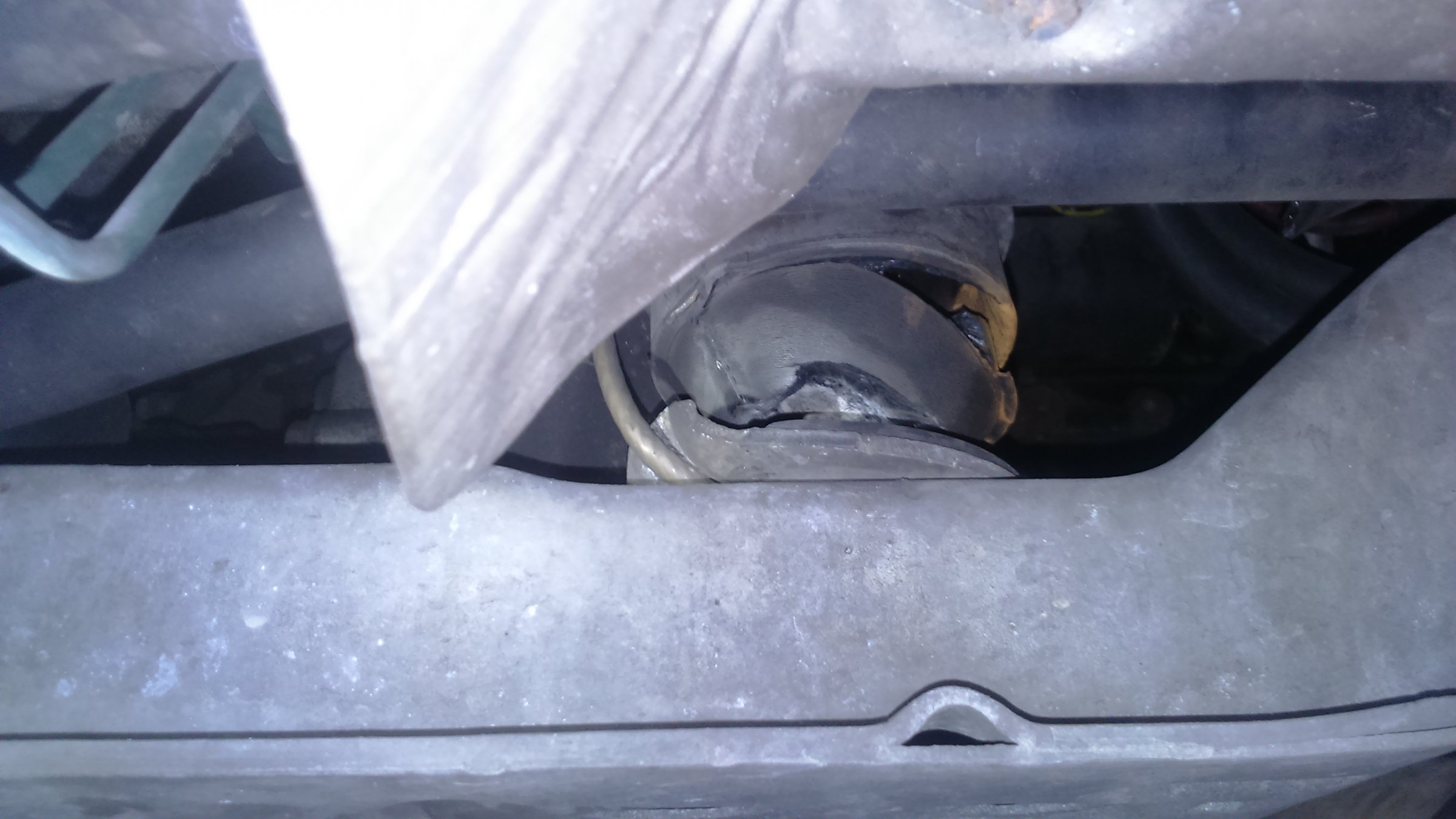

Kann ich davon ausgehen, dass dieses
https://bilderupload.net/bild/0SmSR
Motorlager verschlissen ist? Oder ist es normal, dass die Schraube unter Belastung des Lagers nicht zu sehen ist?
Bearbeitet von Fischkopfdoedel
Ja, das dürfte hin sein so weit wie der abgesackt ist. Da dürfte ja schon die Ölwanne spätestens bei Bodenwellen auf dem Hilfsrahmen aufschlagen. Schau mal unterhalb der KW-Riemenscheibe nach, ob da schon Spuren vom Kontakt zu sehen sind. Normal sollten da gut 2cm Abstand sein.

jupp, die andere Seite wird ebenfalls hinüber sein
fährt sich bestimmt richtig gut :)
Sehe ich auch so, das ist durch, die andere Seite reißt es dann meistens mit ins Verderben. Konsequent wäre, beide Lager neu zu machen, ggf. auch das hintere falls es auch schon zu weich geworden ist.

Ja... die andere Seite schaue ich mir auch mal an. Habe mich nur über die komischen Bewegungen des Schaltknüppels gewundert :cool:.
Für das hintere muss ich dann wohl auf die Bühne... schauen wir mal ;)
Ja Bühne hilft. Aber mit Gang drin vor zurück und schauen wie die Maschine kippt gibt auch schon einen Eindruck. Zu zweit kann man auch von oben drauf schauen auf das Lager.

So sieht ein völlig totes Motorlager (hinten) aus. Die gehen leider öfter mal kaputt, auch bei überlagerten Ersatzteilen.:rolleyes:

Ich habe mir nun das linke mal angesehen...
Was sagt ihr dazu? Ich denke das sieht noch ganz passabel aus.
Tauschen werde ich es wohl aber früher oder später auch.
Das hintere macht von oben gesehen auch noch einen ganz guten Eindruck.

Ich habe heute mal weiter gebastelt... und ja... es sind bereits eindeutige Schleifspuren zu sehen...
Oh :eek:. An der Stelle, das kannte ich noch nicht. Und wie sieht die Ölwanne aus? Sozusagen im 3. Bild unten durch die Riemenscheibe geschaut, direkt über dem Längsholm des Hilfsrahmens? Auch schon was ab bekommen?
Ja, selber schrauben macht Spaß, vor allem wenn man den Erfolg so sieht. Weiter viel Spaß.
Nein, da ist noch alles in Ordnung:rolleyes:.]
