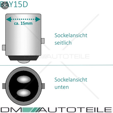

*Eigentlich* sollte es auch gar nicht gehen, denn die Pins des Bajonetts sind so versetzt angebracht, dass die Lampe *eigentlich* auch nur in einer Position (leicht) reingeht.
Aber mit Kraft oder/und mit Altersverschleiß der Fassungen scheint es dann doch so leicht zu gehen, dass dieser Fehler immer wieder passiert.
