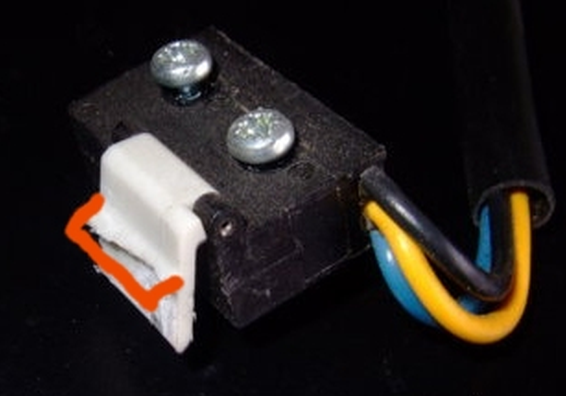

Die "Verschluß prüfen" kommt nur wenn der Verschluss geschlossen ist.
Also beim Fahren, nehme ich an - denn zum Öffnen wirst du die Verriegelung ja geöffnet haben... :rolleyes:
Wenn der 1.Spriegel dicht genug auf dem WSS-Rahmen aufliegt und sich in verriegeltem Zustand mit der Hand nicht wesentlich hochdrücken lässt, ist an einem der beiden Mikroschalter die Kontaktfahne abgebrochen:
Da hilft nur gebrauchter Ersatz oder entsprechendes Basteln...
