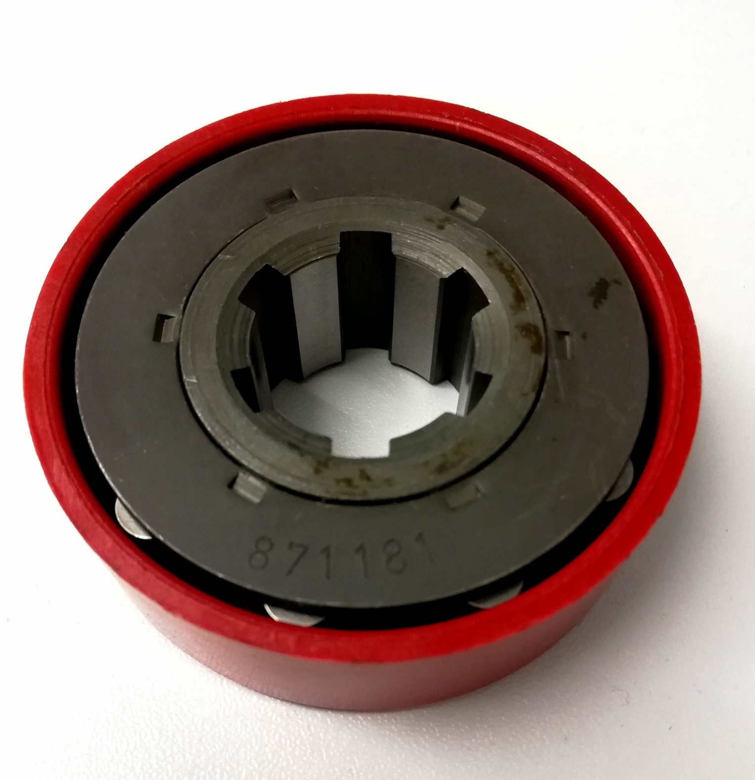

Ein neuer 10 Rollen Freilauf.

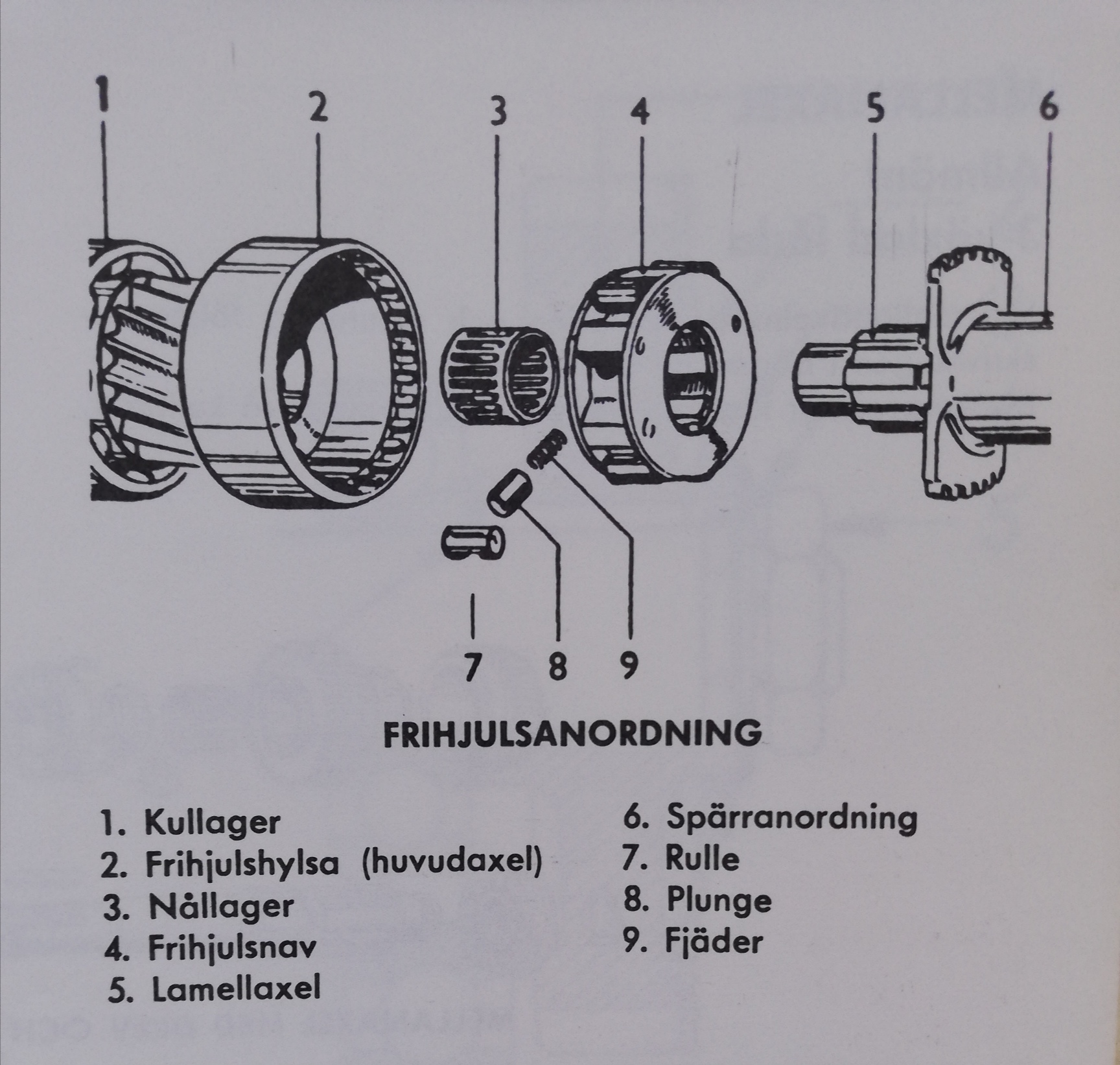

Und so wirkt der:
[ATTACH=full]171631[/ATTACH]
Das ist der spätere Typ. Der ältere mit den 6 Rollen kam von Heinkel und
war haltbarer.
Ciao!

Und so wirkt der:
[ATTACH=full]171633[/ATTACH]
Über die Aussenverzahnung am Teil 6 und die Innenverzahnung am Teil 2 entsteht ja ein direkter Kraftfluss.
Hat in dem Fall der Freilauf überhaupt noch ne Funktion? Sprich: Wird eigentlich die ganze Motorkraft nur
über die zarte Verzahnung weitergeleitet?
Ciao!
Ja die gesamte Kraft wird über die Rollen übertragen.
Ciao!
Diese Verzahnung ist die Sperre des Freilaufs.
Ist sie eingerastet, wird die Kraft eben nicht über die Rollen, sondern über ebendiese Verzahnung übertragen...
Genau in gesperrtem Zustand über die nicht so vertrauenerweckend aussehenden Zähnchen.
Der Freilauf hat dann also keine
Übertragung mehr? Man mag das fast
nicht glauben.
Ciao!
das spricht doch dafür, mit Freilauf zu fahren, damit man sich nicht auf dies "beschränkten" Zahnsegmente verlassen muß !
Gruß, Karsten mit K
Der Kraftschluß erfolgt beim Beschleunigen über die Rollen...und bei gesperrtem Freilauf beim Schiebebetrieb über die Verzahnung.
Die Belastung im Schiebebetrieb ist so gering, daß die Verzahnung das locker verträgt.
Tödlich für die Verzahnung ist, wenn während der Fahrt die Sperre eingeschoben wird. Macht man in der Regel nur einmal...
