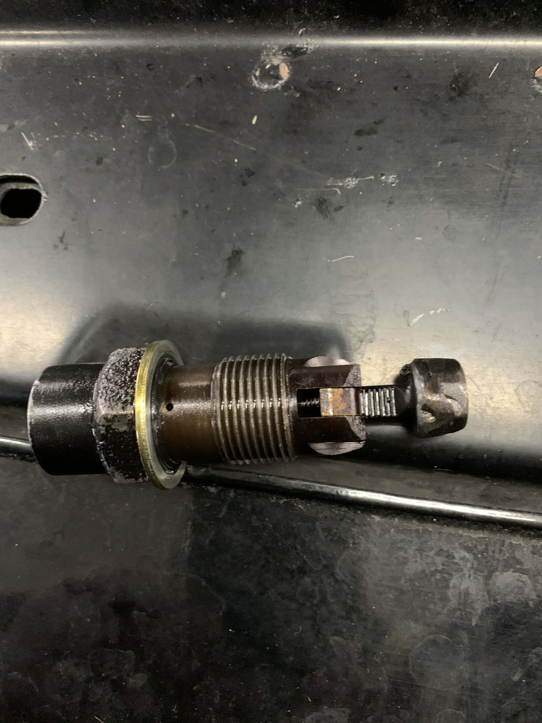

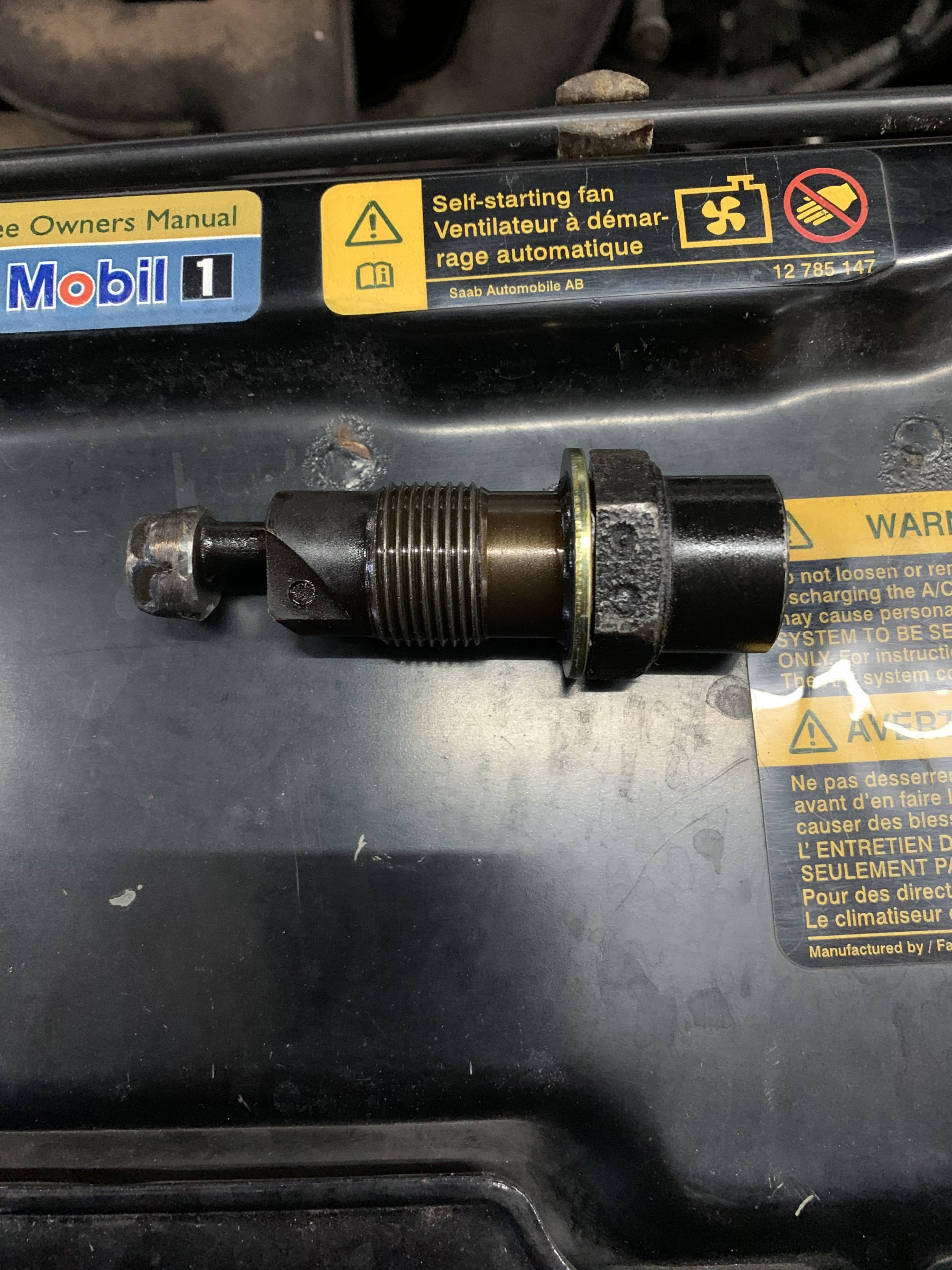

Unglaublich was sich einige zusammen basteln.IMG_1109.thumb.jpeg.05b1a13f28d574c9a94775308bba4d1a.jpegIMG_1111.thumb.jpeg.d57edc6005c4b57e747c14c9cc75fce1.jpeg
Haben die den durch aufschweißen einer Mutter verlängert, damit er wieder Spannung auf die gelängte Kette gibt?
Bearbeitet von erik
Haben für den durch aufschweißen einer Mutter verlängert, damit er wieder Spannung auf die gelängte Kette gibt?
Offensichtlich...
Scheint arg geklappert zu haben...und bevor die Kette überspringt... :biggrin:
[mention=131]Matze[/mention] ist das aus deinem 9-5er?
Das ist dann eine klassische Verkaufsreparatur, damit bei der Besichtigung/Probefahrt keine Kettengeräusche mehr zu hören sind. asdf
Im Gegensatz zur Kettenkur die absolut günstigste Variante.
Ist eben eine "zeitwertgerechte Reparatur". :cool:
Zielgerichtet, innovativ, pragmatisch ... :eek::vroam:
Und hat mit Roßtäuscherei und Betrug ganz sicher nichts zu tun, genau so wenig wie Sägemehl im heulenden Getriebe asdf !
Ja Axel war in meinem so verbaut. Kopfdichtung leckte und bei 248000km wird dann alles gemacht.Gesehen habe ich es so aber noch nicht. Zum Glück ist nicht schlimmes passiert. Nun rollt er wieder auf der Straße mit neuen Ketten und ohne zu tropfen.
Der ist doch noch nicht so lange bei Dir/Euch, hast Du den von privat oder vom Händler?
Auf jeden Fall wusste man um die Problematik und wie man die mit geringsten Aufwand abstellen kann.
Kommt von Privat aus 1.erster Hand vom älteren Herren. Das wundert mich ja auch. Da hat seine Werkstatt wohl einen Reibach gemacht.
