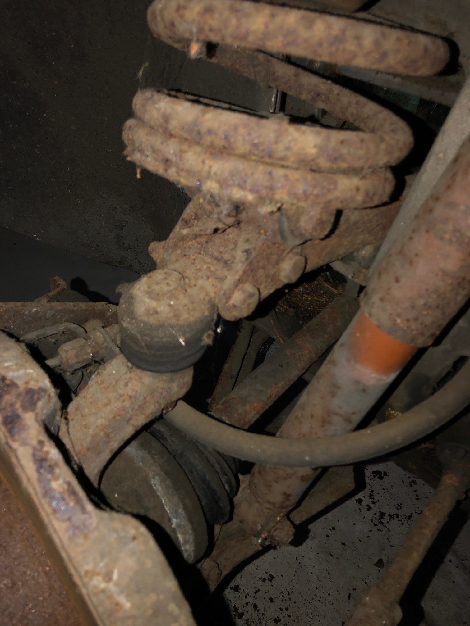

Bei Sören, meinem 99, sehen die Fahrwerksteile nich mehr schön aus...
Da ich in diesen Dingen bislang wenig Erfahrung habe, frag ich einfach mal, wie Ihr eine Anhübschung angehen würdet und welche alternativen Vorgehensweisen es so gibt, Vor- und Nachteile etc.
Sandstrahlen könnte ich selbst - aber ist das der richtige Ansatz?
Aber seht selbst:

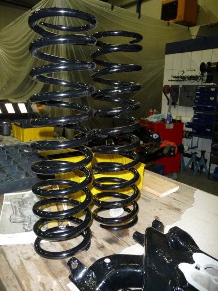

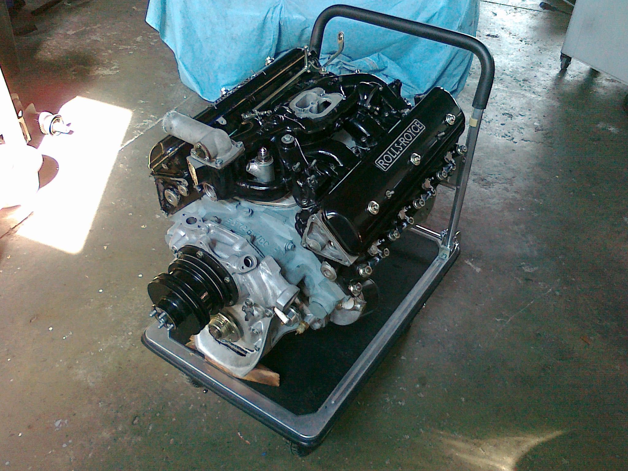

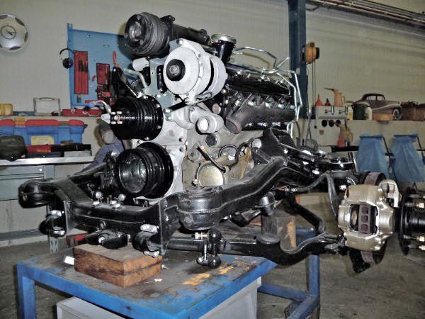

Hier mal ein paar Bilder von der Restaurierung und der Motorüberholung meiner Corniche, alle Stahlteile und das ganze Fahrwerk wurden mit POR15 gestrichen, ist nach 5 Jahren immer noch so. Bei dem Bild mit dem auf dem Fahrschemel montierten Motor sind die Fahrwerksteile nur staubig
Bei eh gob gestrahlten Fahrwerksteilen ist mir der Oberflächenglanz egal. Da nehme ich max. seidenmatt gern in Kauf. Daher verwende ich das Brantho hier sehr gerne, da es extrem widerstandsfähig ist. Hab noch ein paar Tropfen auf dem Turbokrümmer.... seit 40.000 km.... und sogar noch weiß.

Aber seht selbst:
