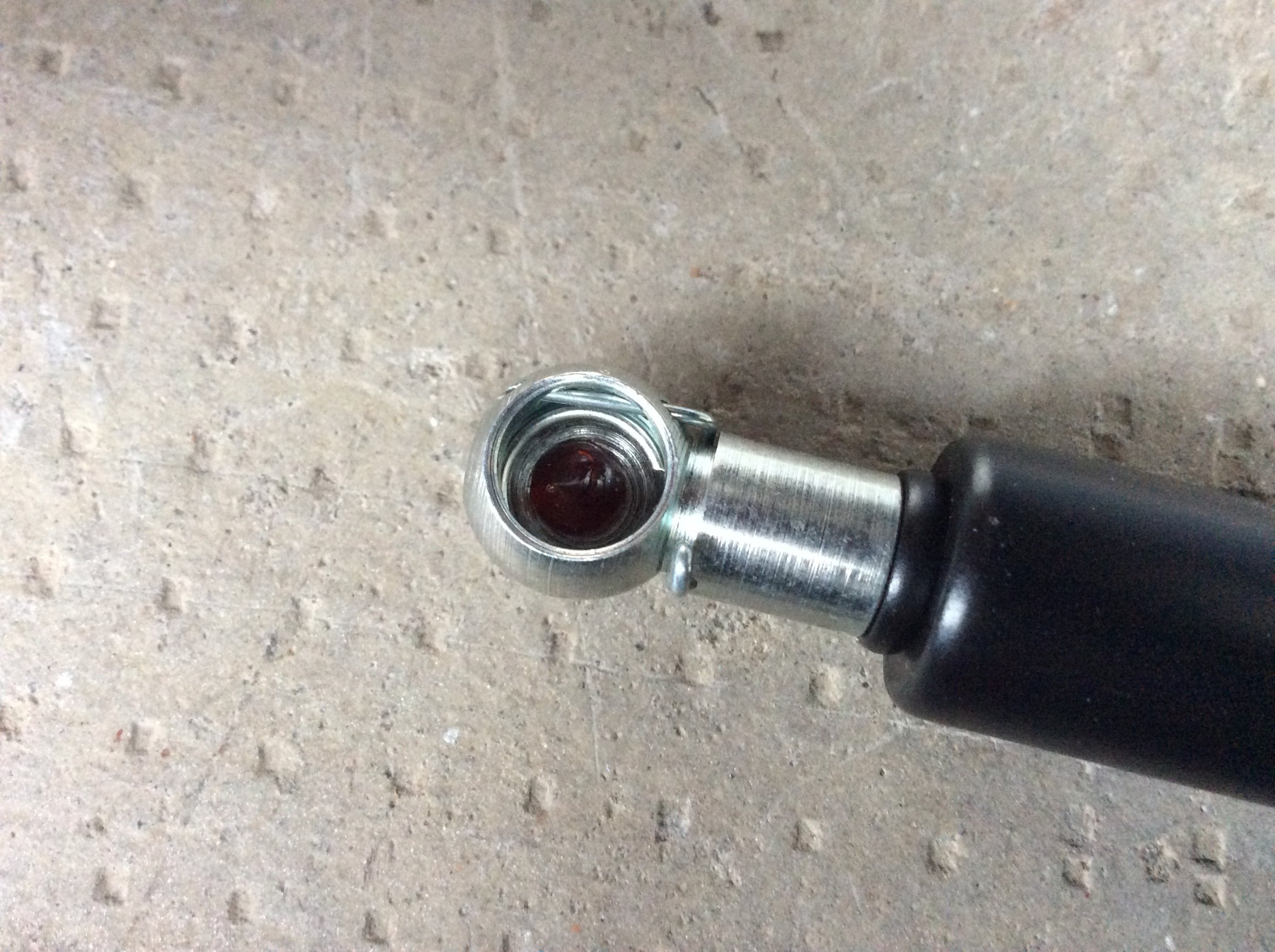

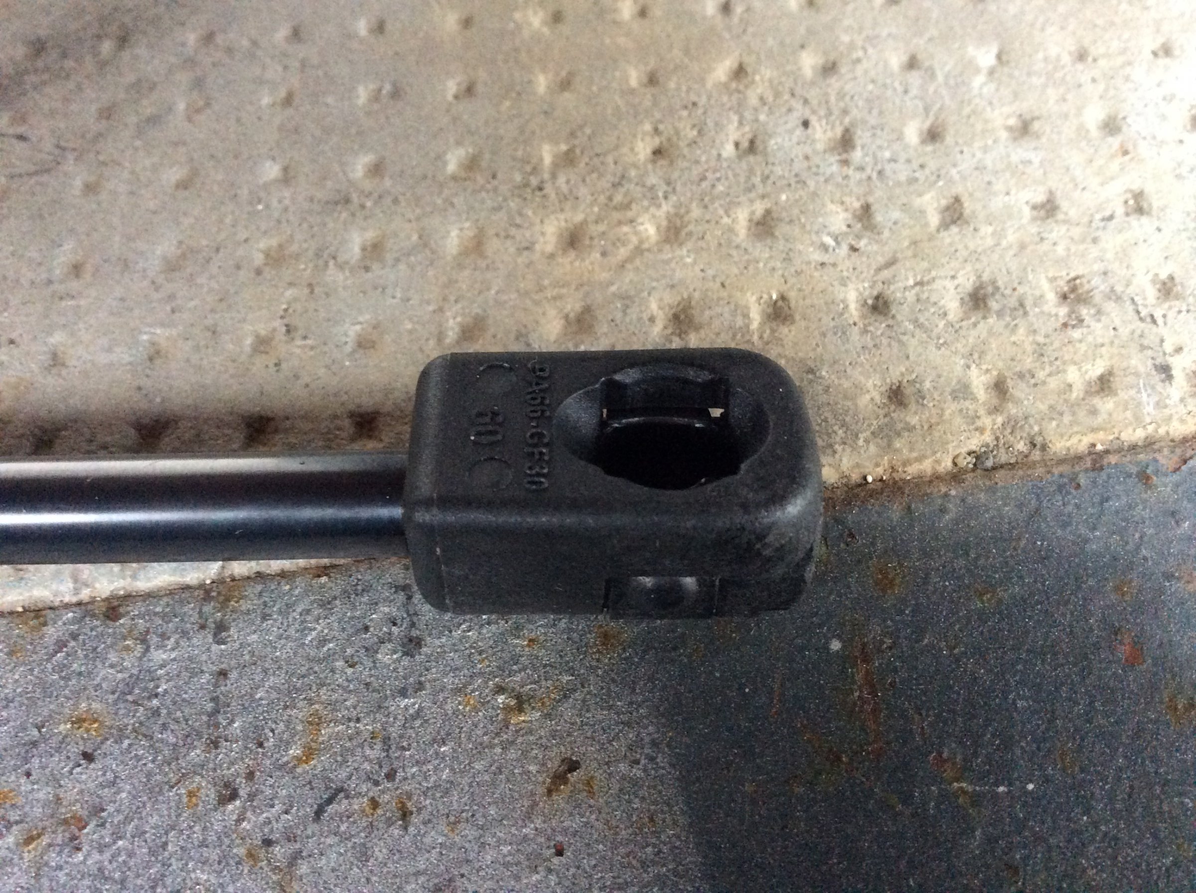

nachdem die Heckklappe meines 9-5 Kombis von 2002 immer wieder runter kam, habe ich mir bei polar parts zwei neue Federn bestellt. Nach Lesen der Tipps hier im Forum habe ich immer noch Fragen:
Eine Seite hat eine Plastikteil, das aussieht, als hätte es innen zwei flexible Haltenasen. Kann man das einfach aufklippen oder muss man das öffnen? Die andere Seite mit der Kugel hat einen umliegenden Sicherungsdraht. Muss man den anziehen und kann man das Kugelgelenk dann einfach abziehen bzw. beim Einbau umgekehrt?

Sicherungsdraht musst du für Einbau und Ausbau entfernen. Bei der andere Seite mit den Klipsen musst du diese nur bei der Demontage entfernen. Die Neuen sollten eigentlich mit etwas Druck draufrutschen.

Das heisst das Kunststoffteil auf der Seite aufhebeln?
Nix aufhebeln, sondern die Metallklammer heraushebeln. Schau dir deine Neuen einmal genauer an und dann verstehst du das Prinzip.

Das kannte ich, aber nach wie vor ist mir noch nicht klar, wie das auf der seite mit dem kunststoffteil funktionieren soll, da finde ich keinen draht sondern einen sicherungsdraht habe ich nur an der kugeligen seite

Danke, also die Seite mit dem Kunststoffteil (1. Bild), einfach draufdrücken - oder?
Ja, die Federklammer schnappt dann einfach drüber über den Kugelkopf.

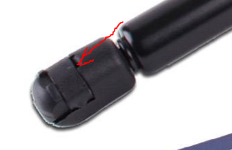

Geht die dann auch nur mit Ziehen raus?
Soweit ich die Erfahrung gemacht habe nein. Du musst mit einem kleinen Schlitzschraubendreher zwischen Kunststoff und Metallklammer gehen und die Klammer ein wenig heraushebeln.
Auf der Seite hier sieht man ganz gut, wo der schmale Schraubenzieher zum Aufhebeln der Sicherungsspange bei der Demontage anzusetzen ist.
Bei der Montage wird der Kopf mit dieser Art von Sicherung wie beschrieben einfach nur auf die Kugel gedrückt.
