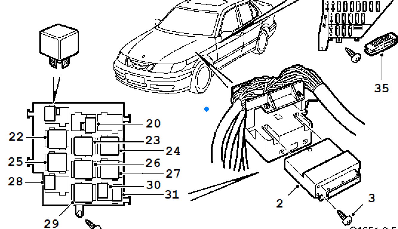

Die Relais für Zündschloss (26) und Motorsteuerung(23) sind die beiden Mittleren in der Relaisbox im Motorraum links. Wie man so ein Relais testen kann, wenn du es nicht weißt, findest du im Internet.
(Wobei ich nicht so wirklich an die Relais glauben will, weil die Chose so eindeutig und immer gleich reproduzierbar ist. Ein unwilliges Relais verhält sich aber mal so, mal so...)
