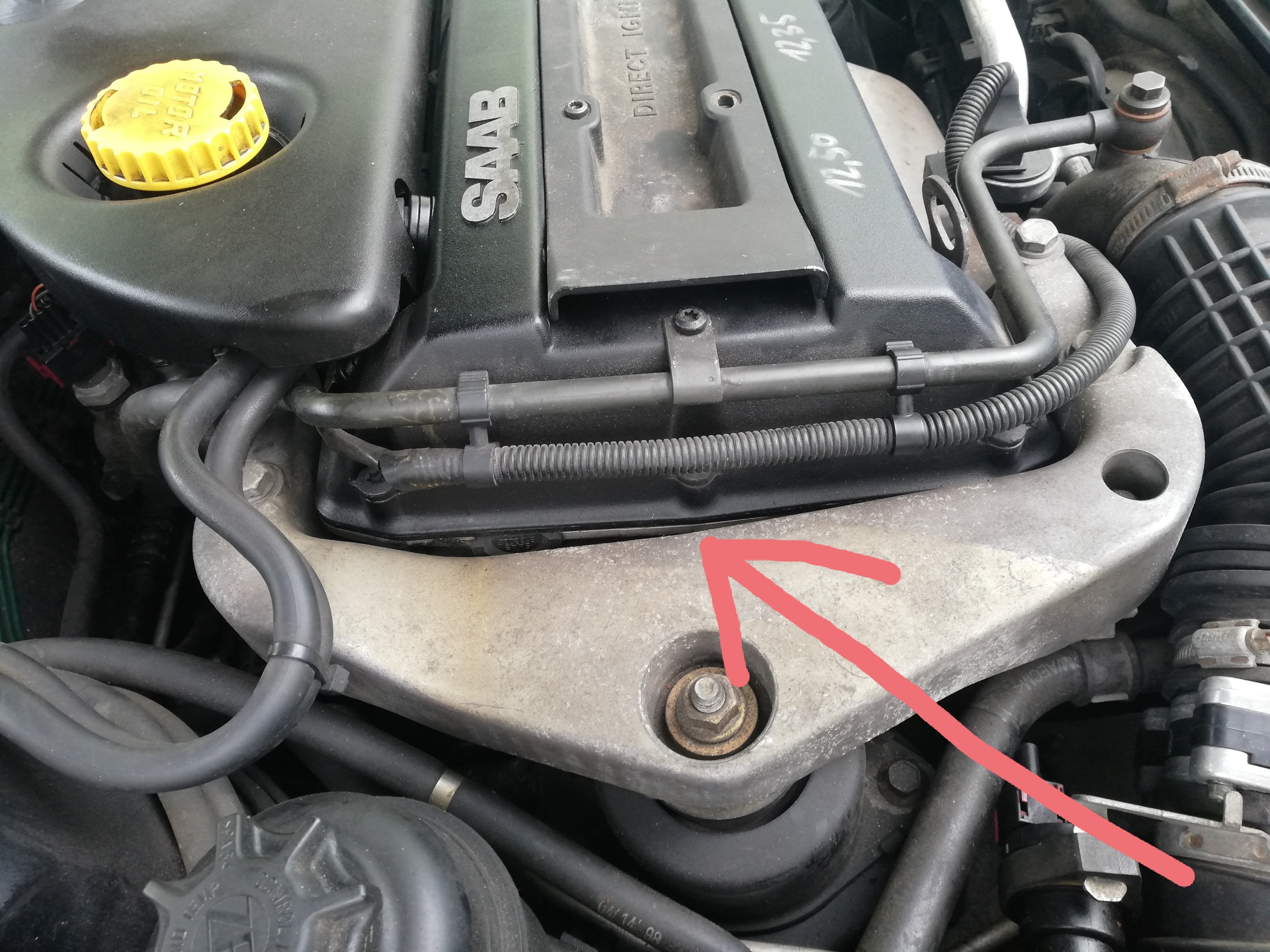

Also habe die ausgeliehene zündkasette eingebaut aber ab der liegt es leider auch nicht.
Was mir jetzt mal aufgefallen ist das an der im Bild markierten Stelle ein komisches klackern ist
Wann klackert es?
Wenn es genau von dort kommt: dort liegen Steuer- und AGW-Kette... :eek:
Hätte aber ebenfalls nix mit deinem Anspringproblem zu tun - würde es allenfalls auf andere Weise "lösen"... :frown: :redface:
Wenn es nicht genau von dort kommt, kämen auch ratternde Umlenkrollen des Polyriemen in Frage - das lässt sich leicht durch kurzes(!) Laufenlassen bei abgenommenem/entspantem Riemen unterscheiden.
Dann ist das zumindest jetzt mal vom Tisch. Sieh's als Fortschritt ;)
Da sitzen die Stirnräder, Steuerkette, Ausgleichswellenantrieb und der Riemenspanner. Also ein Haufen bewegter Teile. Da ist ein Tip von aussen, ohne das direkt zu sehen und zu hören imho unmöglich.
Stimmt, selbst ein Geräusch aus dem 1. Zylinder wäre da möglich... Aus der Ferne kann man nur die Möglichkeiten aufzählen.
