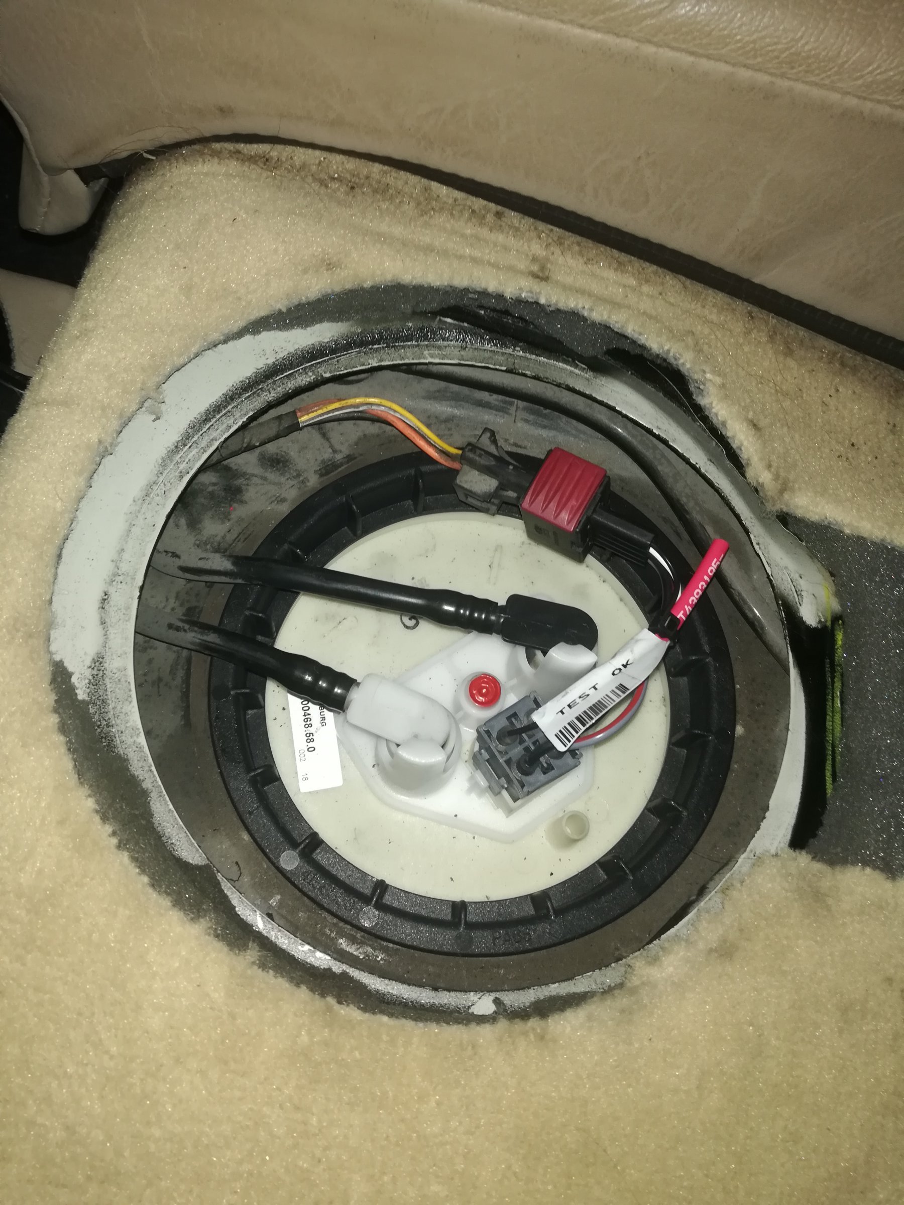

Du hast also nicht an der Seite geblasen, an die der Schlauch kommt, sondern in die, die in die Pumpe kommt, richtig?!
Ja, in Flussrichtung.
Das heisst jetzt was genau, was soll ich tun?
Das Ventil kostet nicht viel. Der Tausch ist für einen Mechaniker keine große Sache.
Ich kann mich irren, aber bisher schätze ich deine handwerklichen Fähigkeiten eher auf Basislevel ein, so daß ich dir nicht empfehlen würde, das allein zu probieren. Da habe ich Angst wegen Folgeschäden und weiterer Probleme. Vielleicht findet sich aber auch jemand aus dem Forum, der dir helfen kann.
Von daher wäre mein Vorschlag, du bestellst das Ventil und lässt es auswechseln. Dann sehen wir weiter, wie der Wagen dann anspringt.
Folge dem Rat des [mention=282]der41kater[/mention] s, bestell das Teil und nimm [mention=11573]Febo[/mention] 's Angebot an.

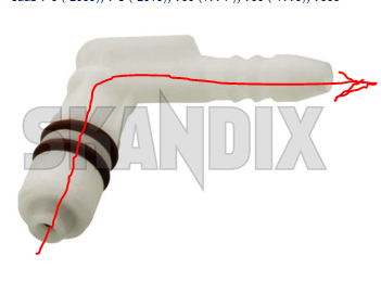

Aber vor dem Einbau unbedingt überprüfen, ob das Ventil wirklich in der richtigen Richtung, also so wie phil es beschrieben hat, durchlässig ist:
[ATTACH=full]175917[/ATTACH]
Gut danke
Und das ist der eine Stecker der da aus der sprit Pumpe raus kommt, der vordere weiße
