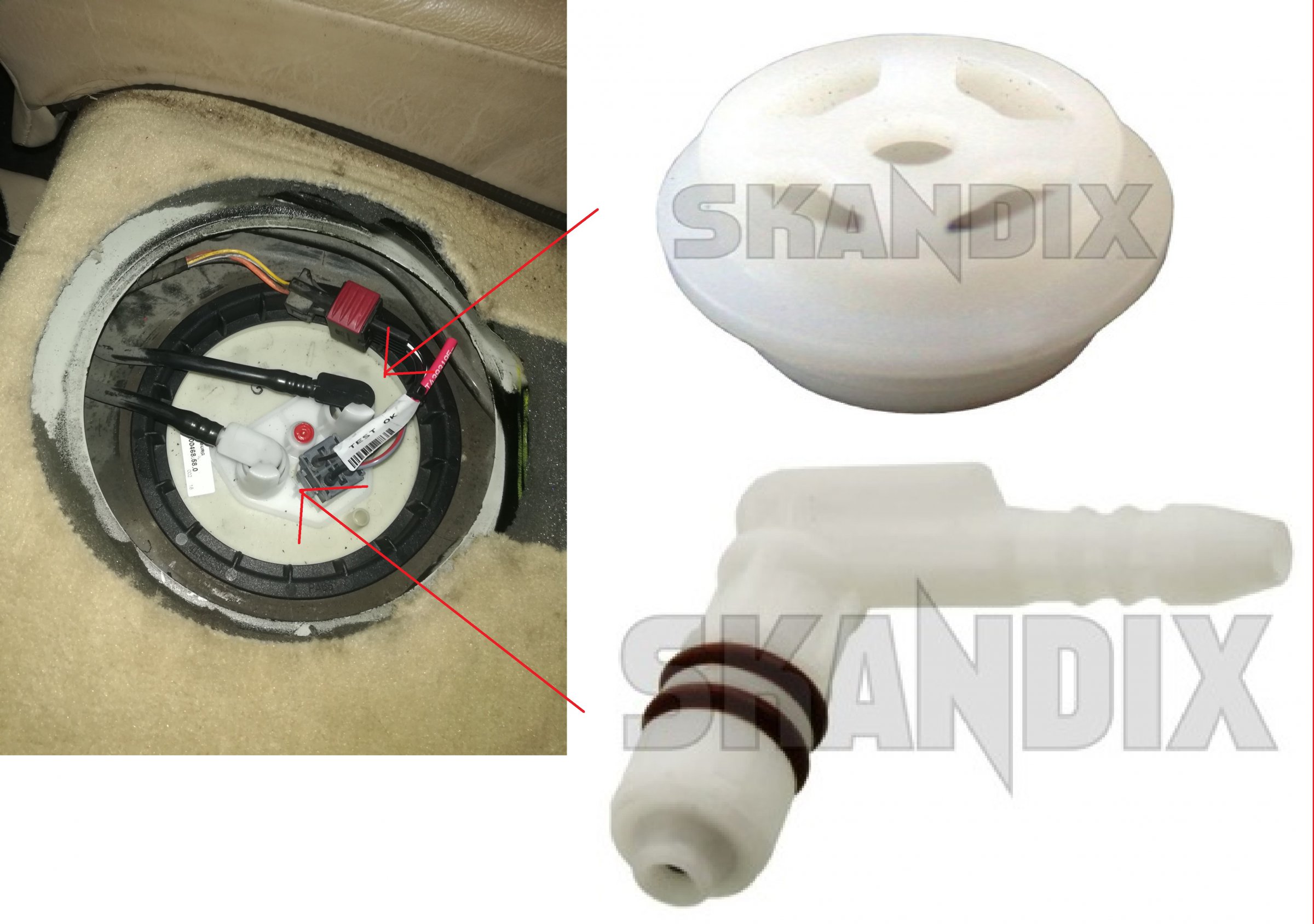

Er spricht vom Vorlauf-Winkelstück hinten an der Benzinpumpe. Das Vorlaufventil selbst konnte ich nicht beschädigungsfrei aus dem Winkelstück ausbauen, habe es daher auch nicht lange probiert. Beim Rücklauf wäre das möglich gewesen, sonst hätten wir auch nur das Ventil einzeln tauschen können. Ging leider nicht.
Ergo muss Winkelstück inklusive Ventil getauscht und dazu nach meinem Ermessen der Schrumpfschlauch durchgeschnitten werden. Oder wisst ihr eine Möglichkeit den Schrumpfschlauch vom alten Ventil runterzubekommen?
Ich stellte mir die Lösung so vor:
Vor dem Winkelstück den Schrumpfschlauch durchtrennen, nun ist er aber zu kurz um bis zur Pumpe zu reichen, daher muss eine Brücke mit Stützhülse und Benzinschlauch gebaut werden. Es fehlen so ungefähr 5cm.

Nein nein, es ist noch nichts durchgeschnitten. Einen Moment ich fertige ein Bild an, was wo war.

Also: Rücklaufleitung am Rail trenen, Vorlauf dgl. (oder wenigstens am Benzinfilter), dann sollte sich problemlos prüfen lassen, ob und in welche Richtung da Ventile funktionieren.
Ein richtiges Kunstwerk
Wenn das dort wirklich alles richtig montiert ist und korrekt funktioniert, gibt es doch gar keinen Grund, die Ventile abzuschneiden?!
Bislang war "unsere" Diagnose doch, das Vorlaufventil probehalber zu tauschen. Dafür hatte sich Vincenc ein neues gekauft.
Nicht ganz.
Der Ansatz in #464 war:
Gut zu wissen wäre in deiner Konstellation ja zunächst, ob die Vermutung des katers sitmmt und das Ventil im Pumpenvorlauf nicht zuverlässig schließt (muss also in Richtung zur Pumpe dicht halten).
Aber wenn du dich an das (oft schwer zu entferndende und dann leicht abbrechende) Winkelventil nicht rantraust und dir die Mittel fehlen, ggf. dabei eintretende Kollateralschäden zu beheben, dann ist es eine gute Idee, das machen zu lassen.
...und das Ventil nur als Backup zu besorgen, falls es beim Ausbau zerbricht, damit man dann nicht ohne dasteht und nicht weiterkommt.
Es jetzte ohne Not zu wechseln, sehe ich immer noch keinen Grund.
Ah okay, jetzt wissen wir was wo drin ist. Vorlauf war aber dicht, es kam erst dann Spirt, als ich die Kugel hochgedrückt habe.
