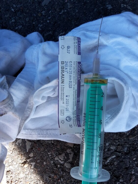

Und ich hatte tatsächlich eine spielfreie Koppelstange an der Vorderachse, die - allerdings beim Lenken - angsterregend laut geknarzt hat.
Lies sich bis zum Austausch aber mit Profimaßnahmen in den Griff bekommen ... .
