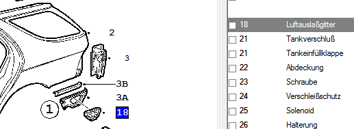

Entlüftungsöffnung Luftstrom Heck?
hat der 95 eigentlich auch irgendwo eine Entlüftungsöffnung (im Heck), über den die reingeblasene Luft wieder nach aussen gelangt?
Beim 900er war die irgendwo hinter/unter der Stoßstange versteckt.
Hintergrund: bei feuchtem Wetter neigt der Kombi dazu, besonders im Heck lang anhaltend zu beschlagen. Idee wäre, mal zu prüfen, ob die Entlüftung noch gut funktioniert.
Bei besagtem 900er Modell neigten die Flatterklappen manchmal dazu, zu verkleben und anzuheften. Der Luftdruck reichte natürlich nicht aus, die wieder aufzudrücken.
Oder wie ist sonst der Abluftstrom geregelt, irgendwie muss die Luft ja auch wieder raus. Im EPC habe ich nichts passendes gefunden.
