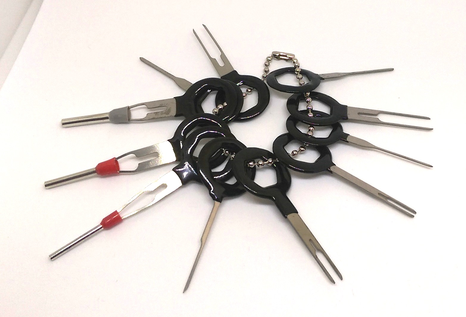

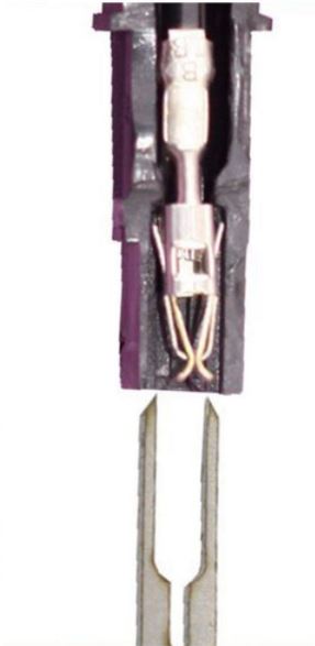

Wo ist das Problem?
Das läßt sich zerstörungsfrei und rückrüstbar einfach umpinnen. Stecker auspinnen, umsetzen, einpinnen, fertig.
Aha,
danke für die Antwort, aber ich habe nicht das Werkzeug dafür. Ist das denn ohne Probleme zu machen?
Tom
...läßt sich zerstörungsfrei und rückrüstbar einfach umpinnen. Stecker auspinnen, umsetzen, einpinnen, fertig.
Aha,
Tom
Das geht je nach Stecker-Variante auch mit kleinen Uhrmacher-Schraubendrehern, sofern man verstanden hat, wie die Stecker verriegelt sind. Alternative wäre passendes Werkzeug besorgen. Kann man kaufen oder leihen oder es findet sich jemand, der dir das kurz macht. Dürfte bei passendem Werkzeug und Know-How keine 5 Minuten dauern inkl. Radio raus und wieder rein.
