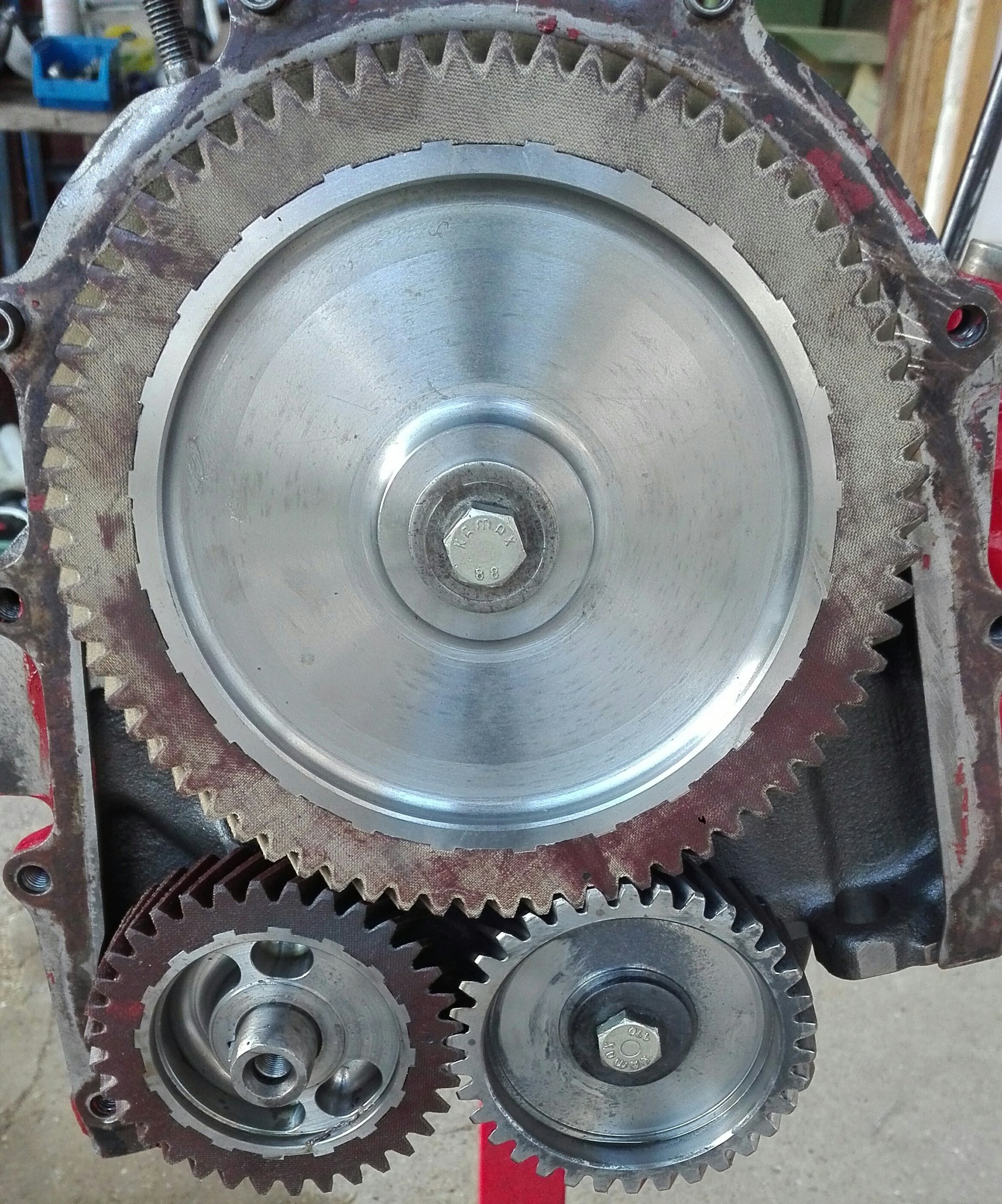

So sieht's hinter dem Stirnraddeckel aus.
IMG_20190224_183257.thumb.jpg.b37051e10885625467233a0996397b62.jpg.

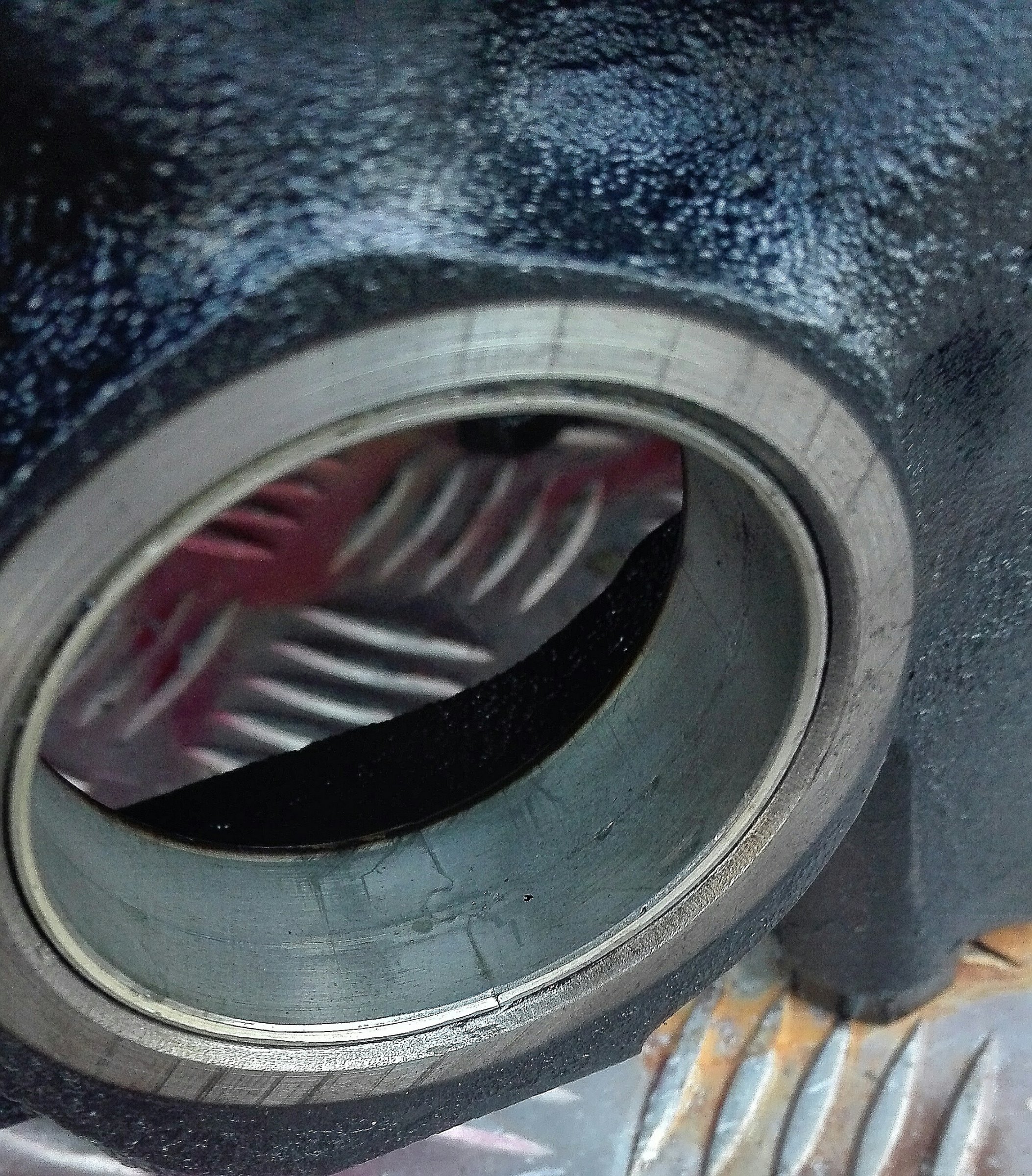

Und so ein ausgelaufenes Ausgleichswellenlager
Da habe ich schon schlimmere Ausgleichswellenlager gesehen...
Muss man immer ein Auge drauf haben und rechtzeitig tätig werden.
Das AW-Lager stirbt langsam.
Sehr praktisch ist da ein Öldruckmesser, der einem anzeigt, wenn da was im Argen liegt.
ciao!
