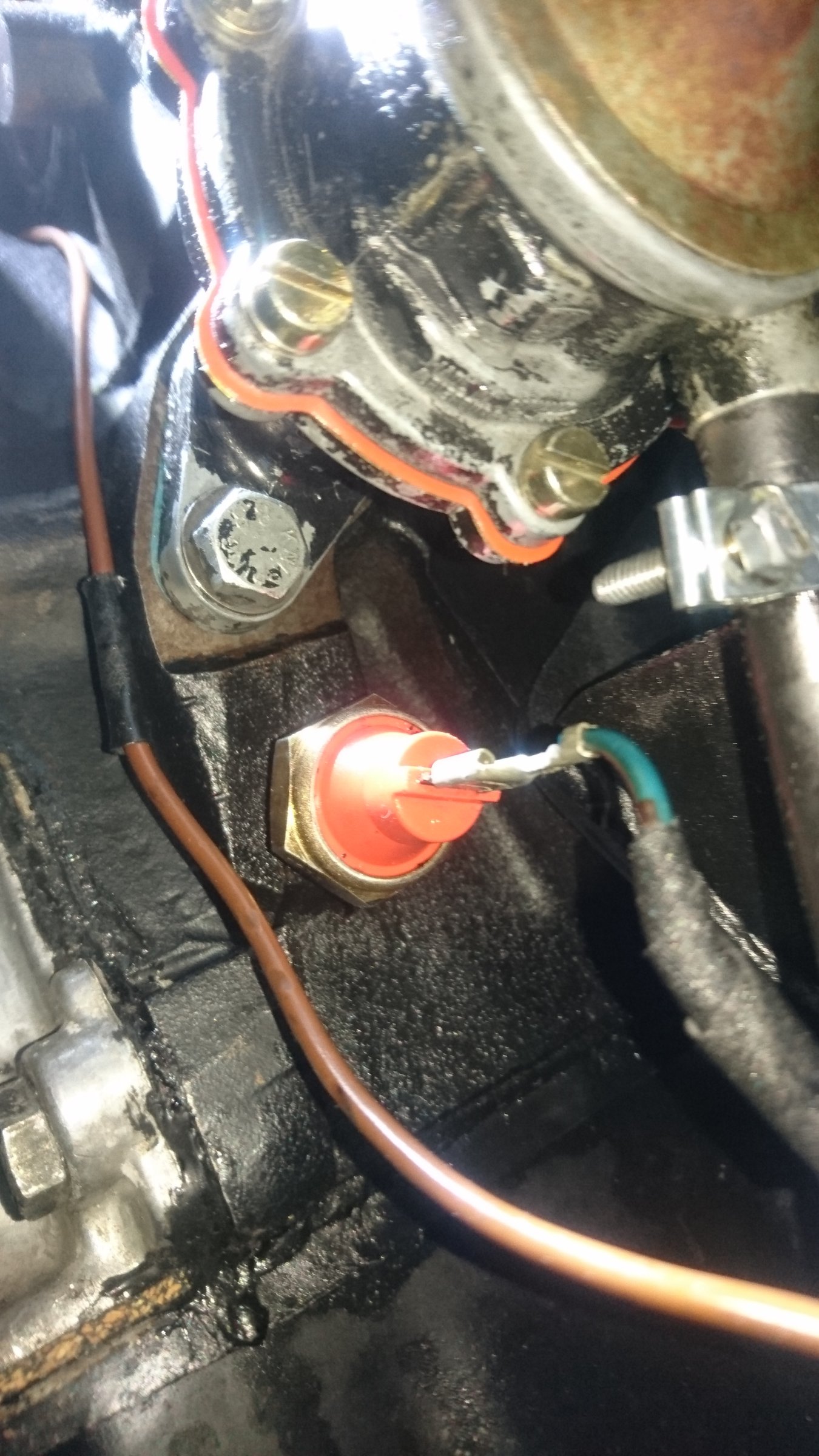

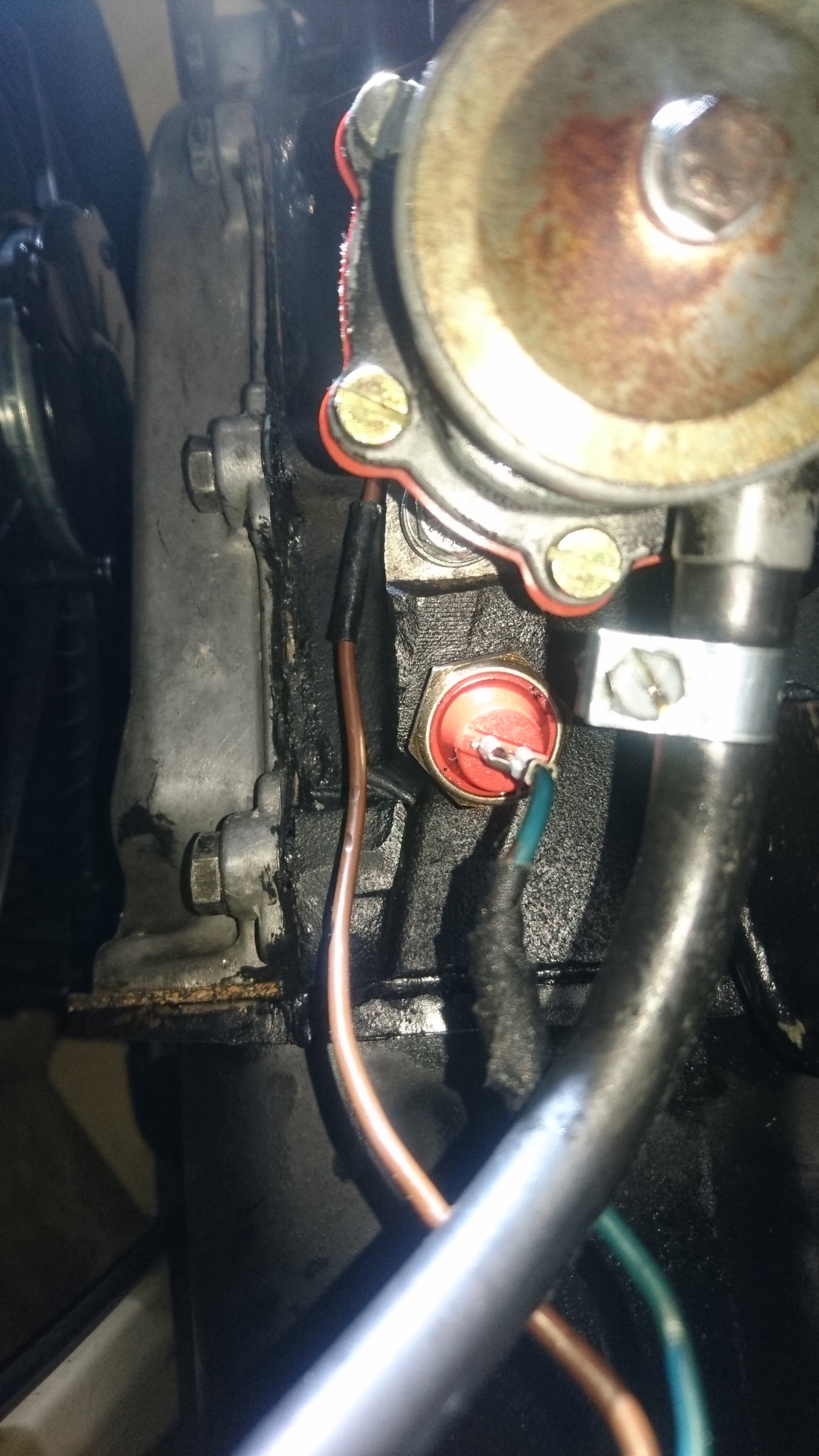

Ich bin leider derzeit etwas auf die passive Schrauberei beschränkt, habe es aber zumindest geschafft ein paar Bilder zu machen....
Ich kann mir fast nicht vorstellen, dass da ein Drucksensor anstatt dem Schalter passt. Bevor ich so ein Teil für doch recht teure 70€ kaufe und dann feststelle dass es doch nur knapp nicht passt, lieber noch einmal die Frage.
Hat diese Kombination jemand erfolgreich verbaut?
Die Variante mit Schlauch und zusätzlichem Adapter gefällt mir nicht so recht, ist doch wenig original und durch mehrere Verschraubungen auch anfälliger für Leckagen. Aber zur Not mach ich das.
Für die Messstelle am alternativen Ölfilteradapter wäre ja wieder ein anderes Gewinde erforderlich (1/8-27 NPTF), der o.g. Sensor dann nutzlos....
Viele Grüße, 96-Rookie

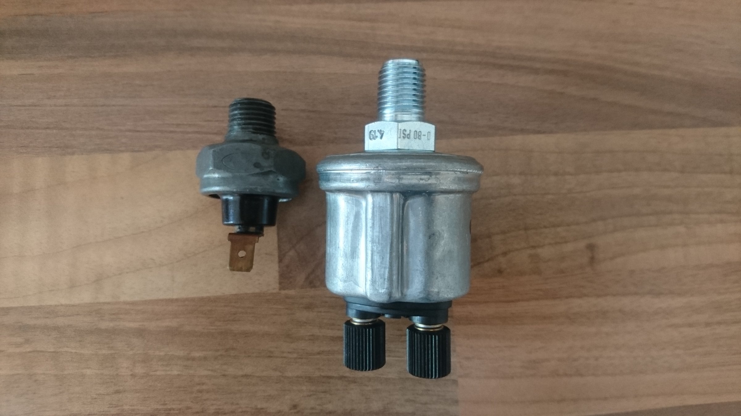

Ist halt ein billiger China-Nachbau. Da habe ich unterschiedliche Aussagen zu Qualität und Haltbarkeit vernommen. Ist ein billiger VDO-Nachbau, bzw. für VDO-Instrumente verwendbar.

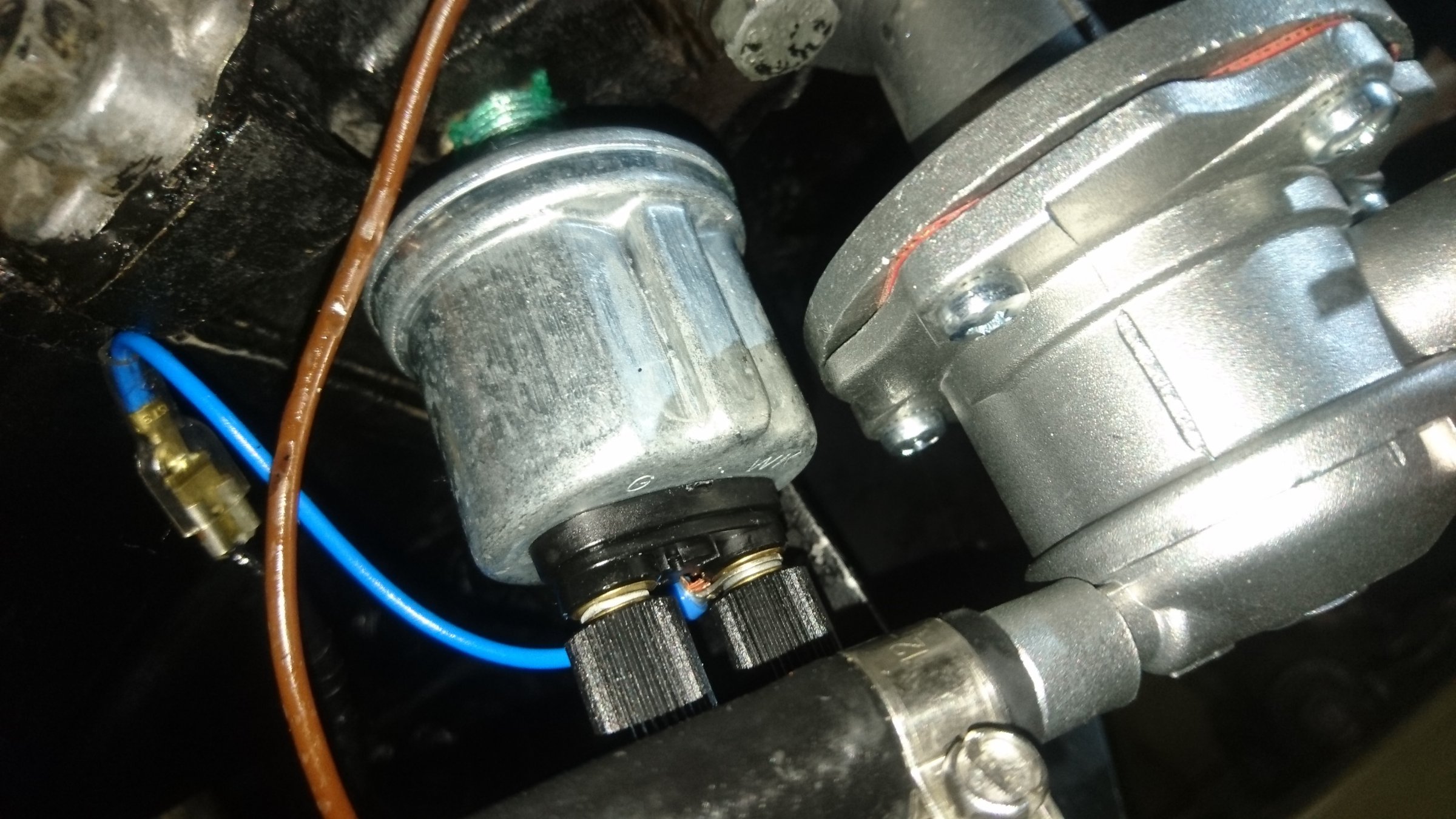

Also, das beste zuerst, es passt echt knapp. Da die Pumpe eh mit gewechselt werden sollte,
war es auch nicht weiter schlimm dass sie zum Einbau des Sensors raus muss.

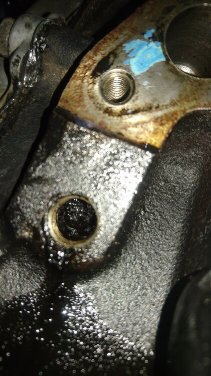

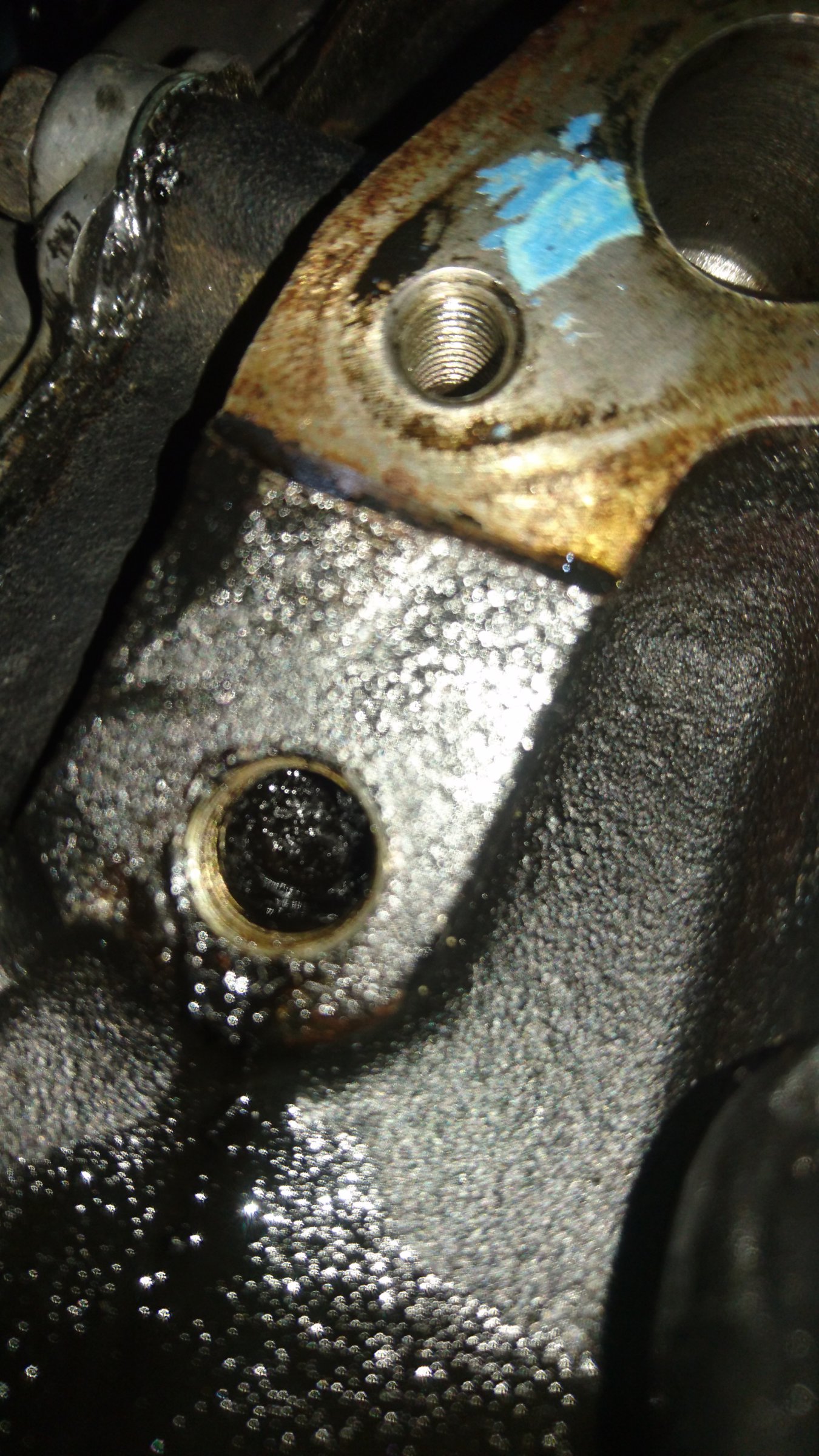

Als ich den alten Öldruckschalter rausgeschraubt habe, war ich schon irritiert was da für ein schwarzes Öl auskam,
obwohl der Ölwechsel erst 100km her ist. Hinter dem Sensor war der Kanal fast vollständig mit Verkrustungen zugesetzt, scheinbar eine Folge derAnordnung in ein einem langen abschüssigen Kanal.
Ich habe die Kruste dann mit einer Bürste gelöst und zuert mit Bremsenreiniger von hinten rausgespült, damit die Brocken nicht im Ölkreis landen. Zur Sicherheit mit dem Anlasser noch eine Tasse Öl aus der Bohrung spülen lassen. Dann den neuen Sensor (ein Neuteil, kein NOS) eingebaut.

Hier noch ein Bild vom Bauraum in Verbindung mit einer Skandixpumpe
Sag Mal, hast Du unter der Pumpe noch so einen Isolierflansch drunter?. Ich hatte die selbe Pumpe ohne Isolierflansch und bei mir hatte die Feder nach kurzer Zeit nen Trümmerbruch:mad:. Ich denke, die Pumpe sitzt ohne zu nah am Motor und der Stössel ist dann zu lang.
