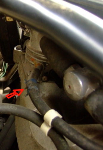

Trotzdem werfe ich nochmal meinen "Lieblingsschlauch" in den Ring: und zwar die Stelle, an der der Schlauch von der Tankentlüftung hinten an die DK geht -hier nicht nur schauen, sondern anfassen!

Hatte den Schlauch schon abgezogen. Zumindest der Teil im Motorraum scheint in Ordnung zu sein. Interessanterweise sind bei mir da aber keine Klammern angebracht.
