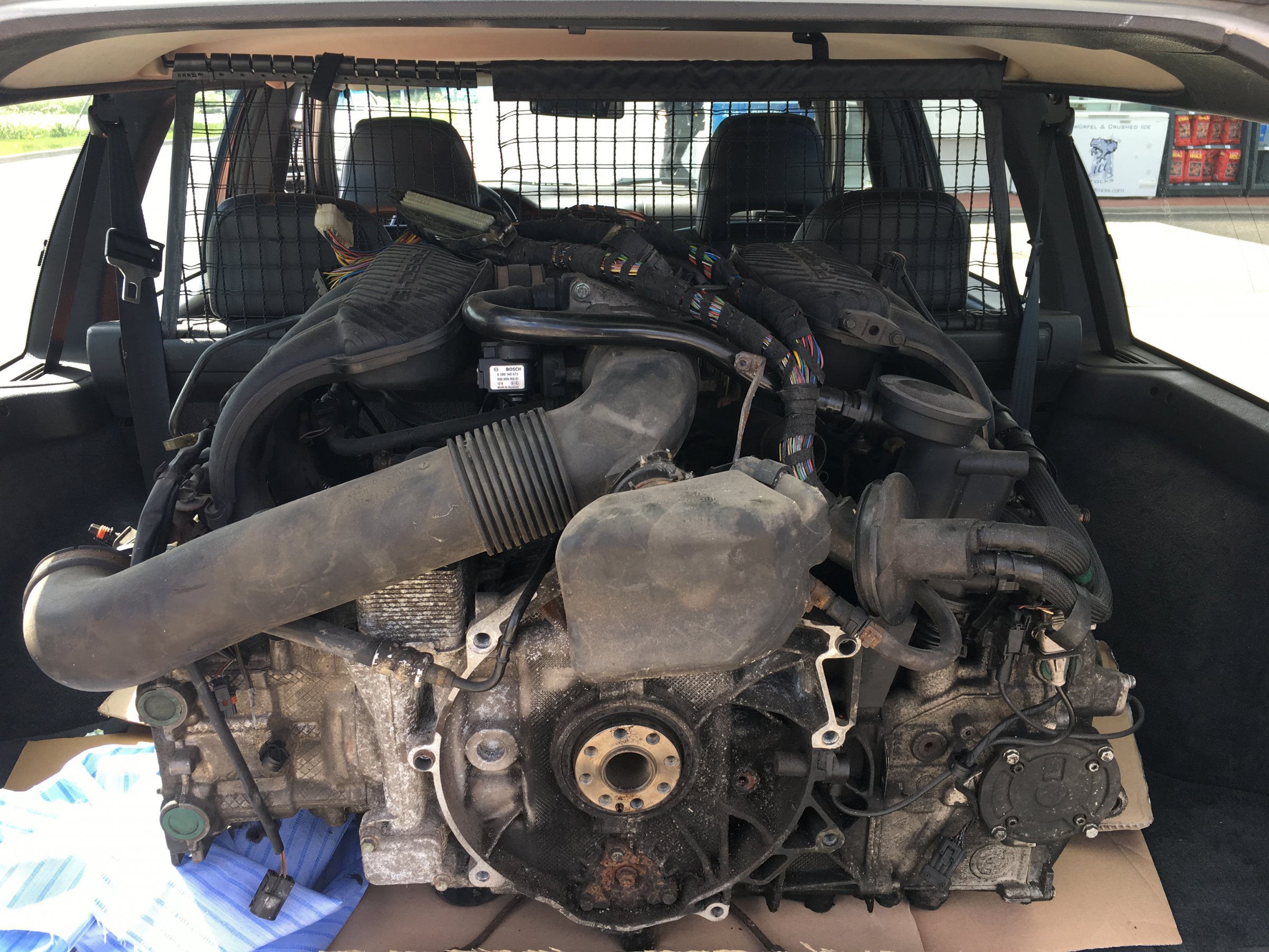

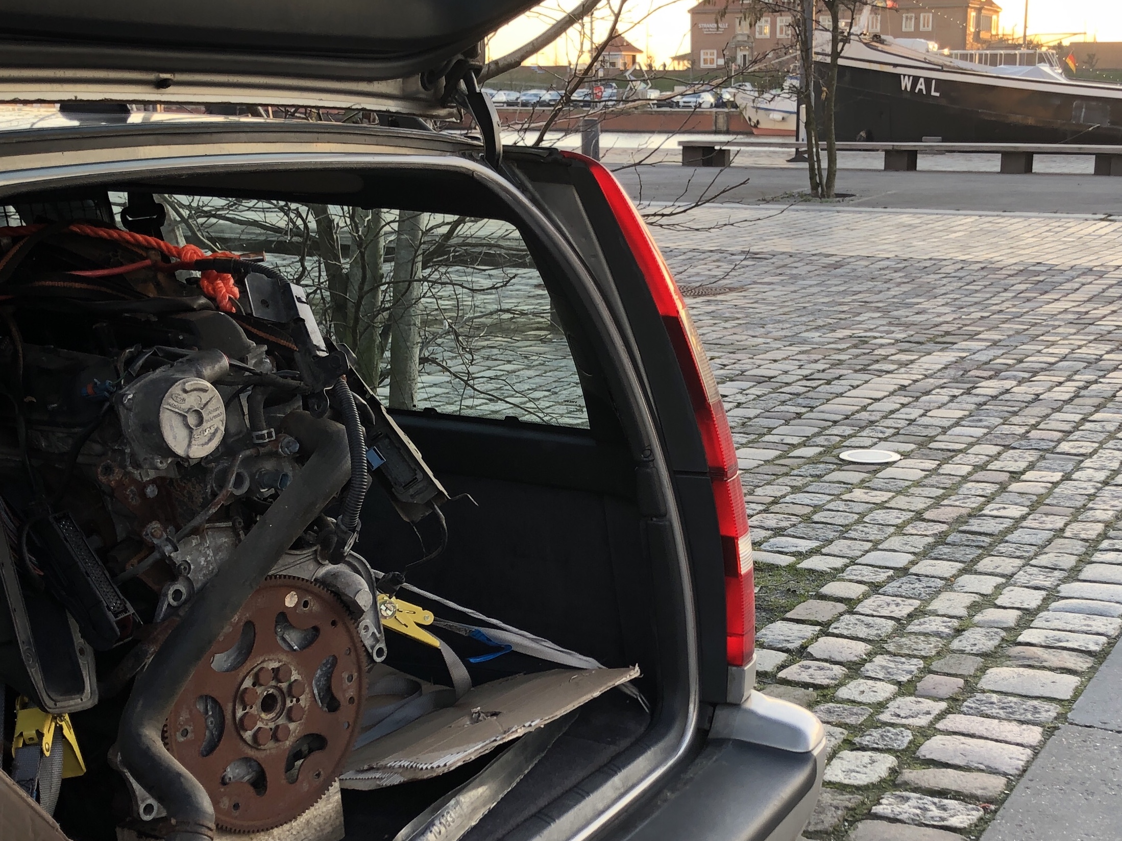

Am WE hab ich den teilmontierten Motor wieder in die Halle gefahren wo mein Auto steht. Ebenfalls das Getriebe. Hab Glück gehabt und bin nicht erwischt worden, denn der Platz ist in Richtung Tegernsee. Kenner der lokalen Geschenisse wissen was ich damit meine:rolleyes:.
Hier ein Photo
[ATTACH]177690[/ATTACH]
Man beachte den Hubtisch links den ich zu be- und entladen brauche. 60 KG schwer, einfach ganz locker hochkant neben dem Motor reingestellt:biggrin: Immer wieder faszinieren was in den kleine V o l v o alle rein passt.

Der schöne 240 -... aber die sind einfach super. Ich weiß wovon ich spreche :biggrin:. Es passen auch 6-Zylinder Boxermotoren oder 2.3 T Aero Maschinen.
Feste Gurte, eine Decke, Aufpassen, Beten... dann geht das.
Bearbeitet von HAGMAN
Ja, dein 850 bietet bestimmt noch etwas mehr Platz.
:smile:
Bestimmt hast du auch Niveau Regulierung. Meiner steht bei solchen Transporten immer wie ein "Motorboot" vor hoch:biggrin:.
Hab dann immer Angst einer Polizeistreife aufzufallen.
VG
Frank

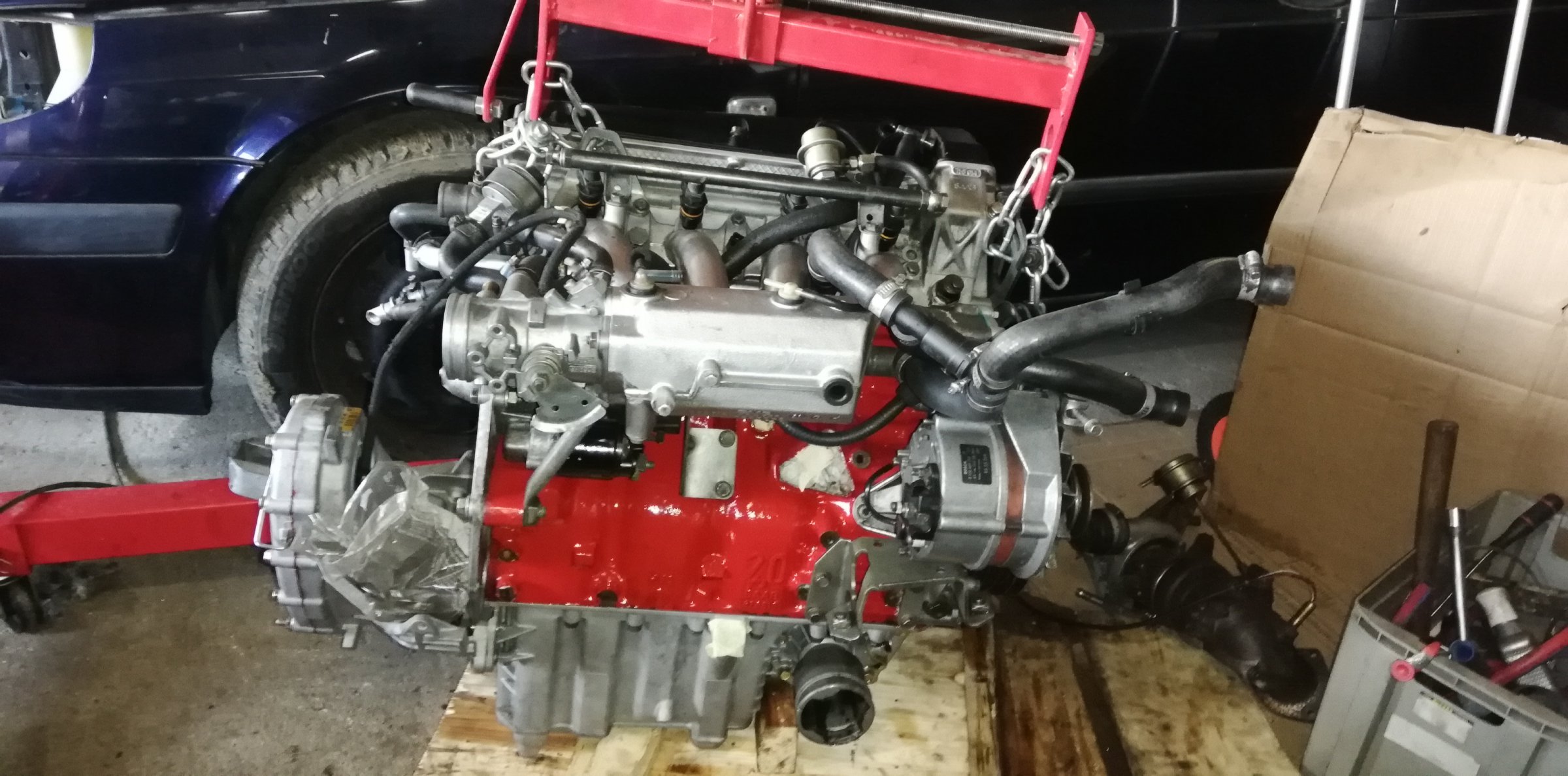

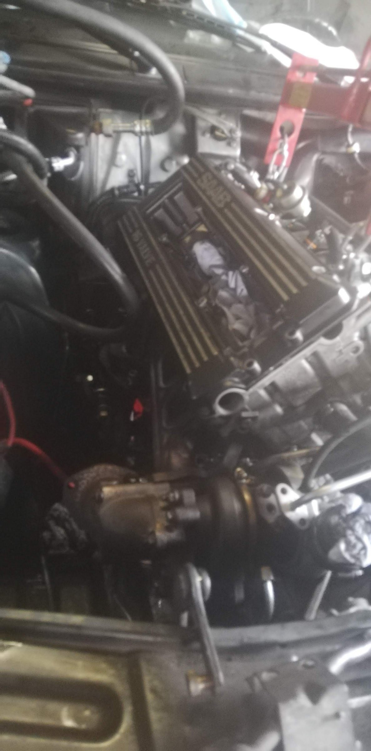

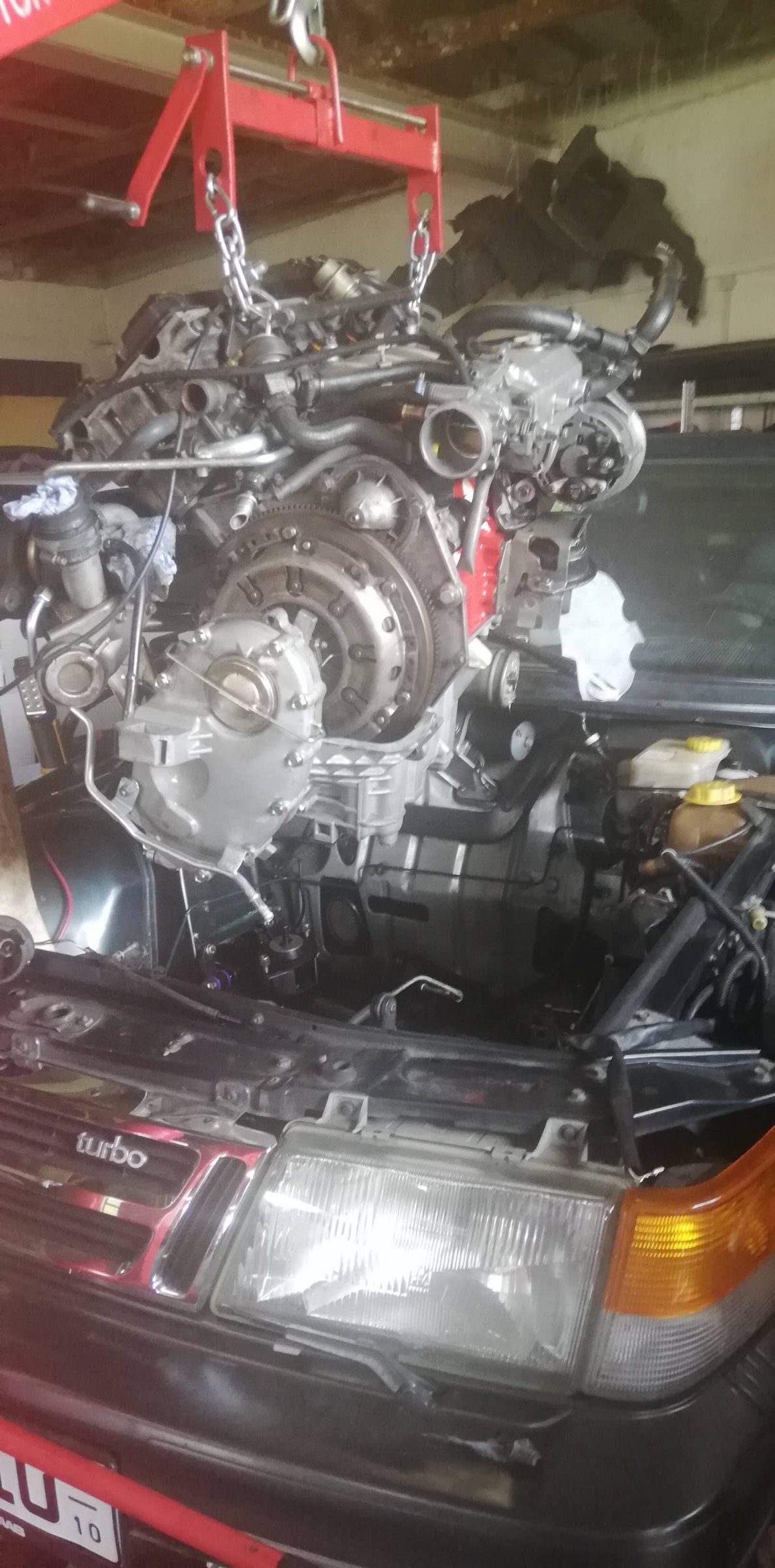

Aber ich hab nun das Getriebe wieder am Motor. Und noch ein paar Komponenten angeschraubt. Jetzt fehlt nur noch der Turbo und die Kupplung. Hier ist ein Bild vom Aufbauzustand.
Viele Grüße
Frank
Sieht gut aus. Sehr sauber...:top:

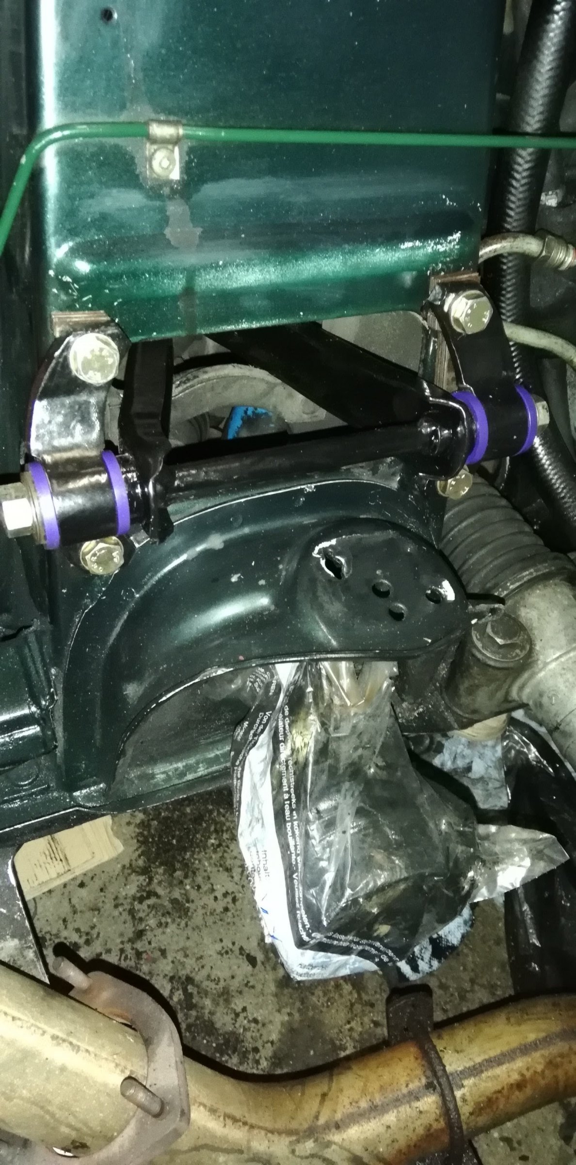

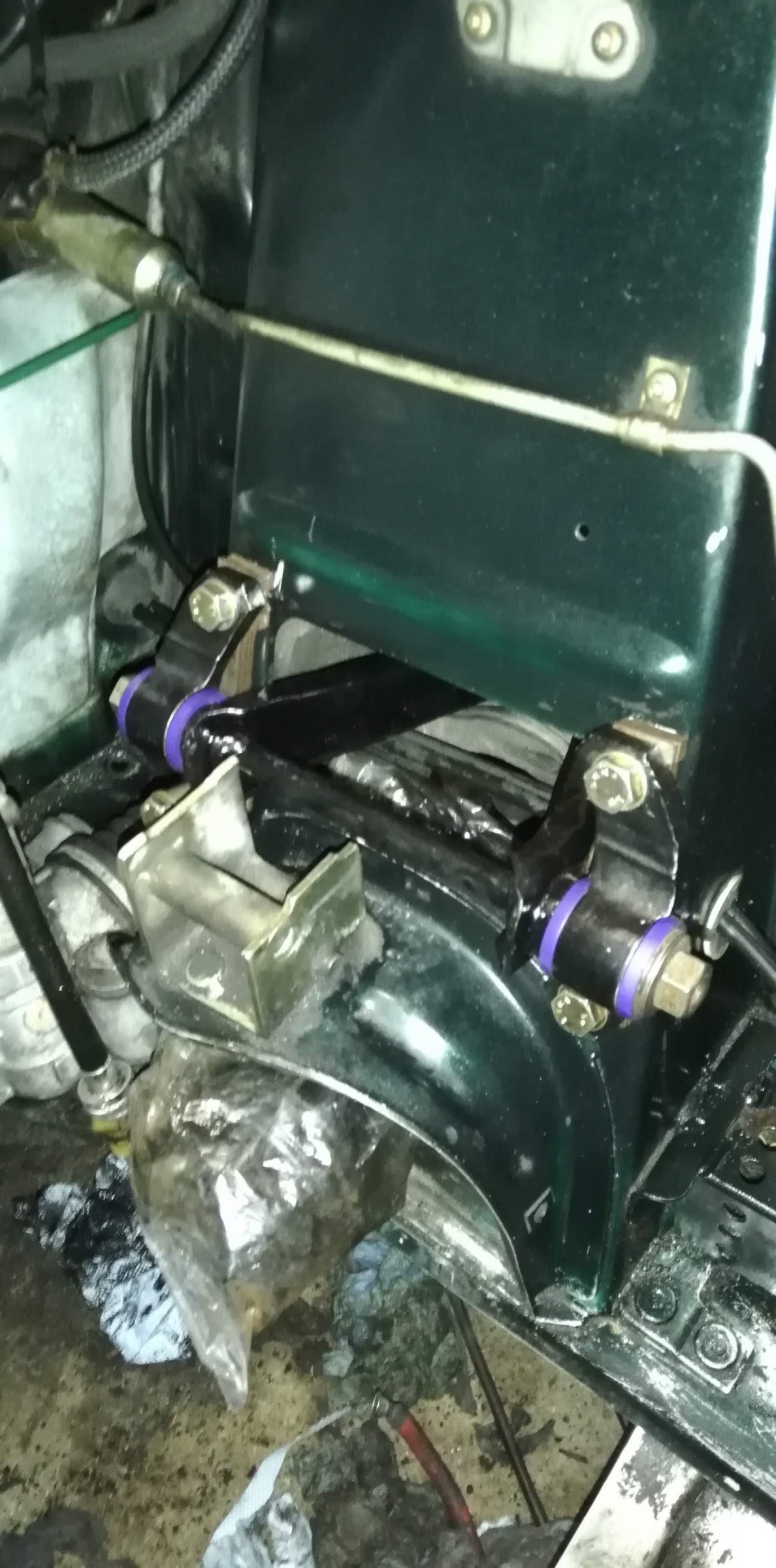

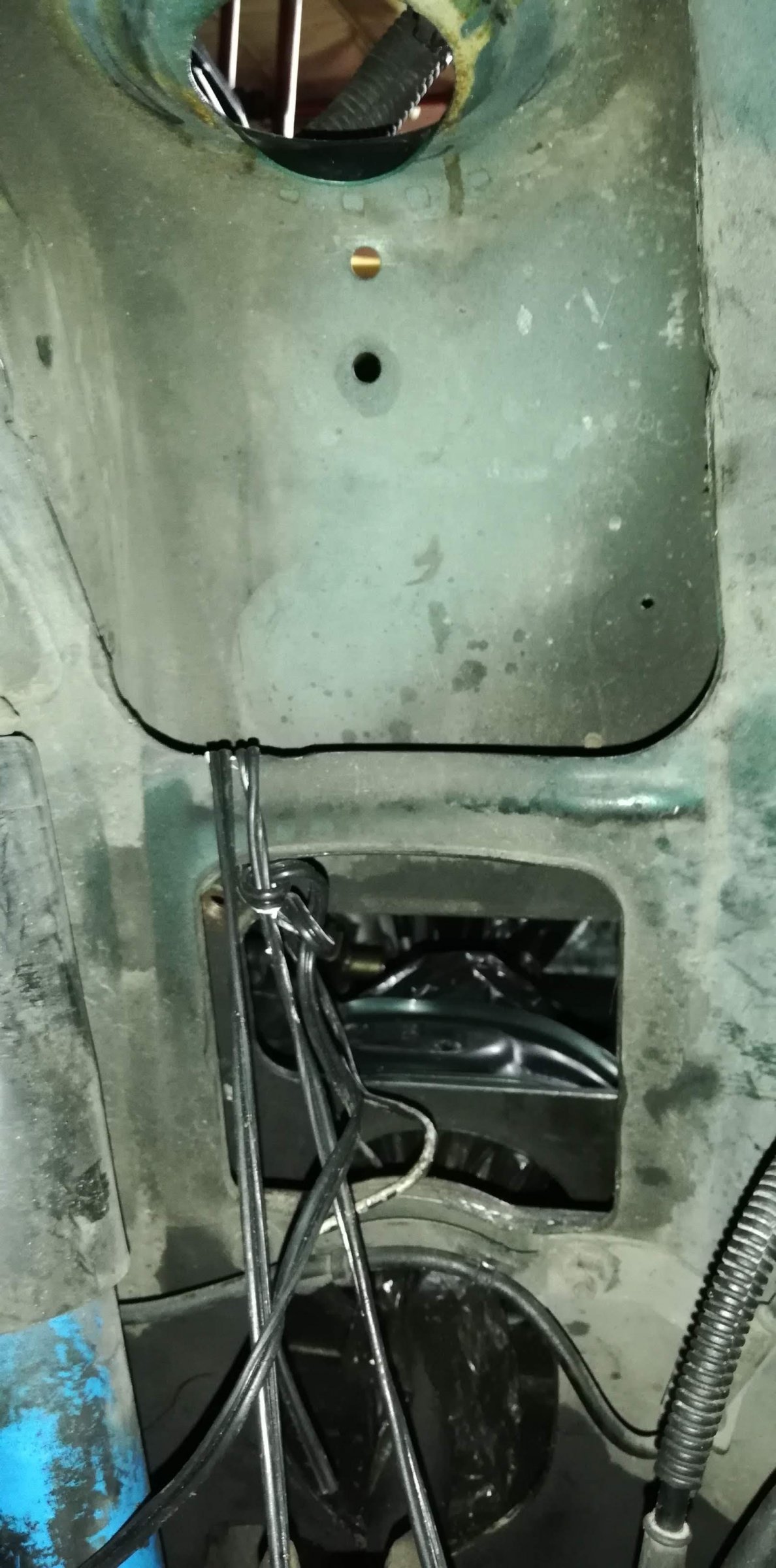

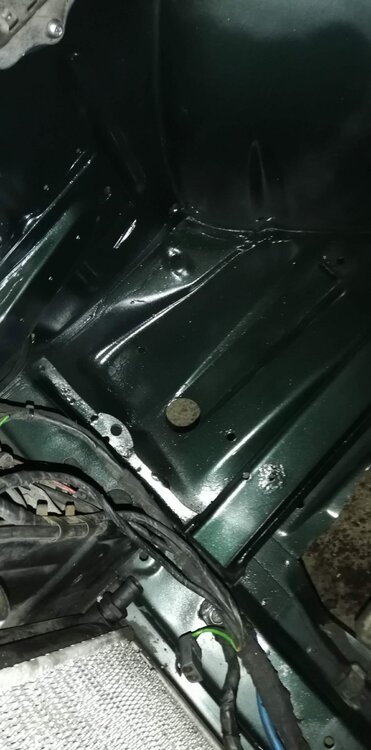

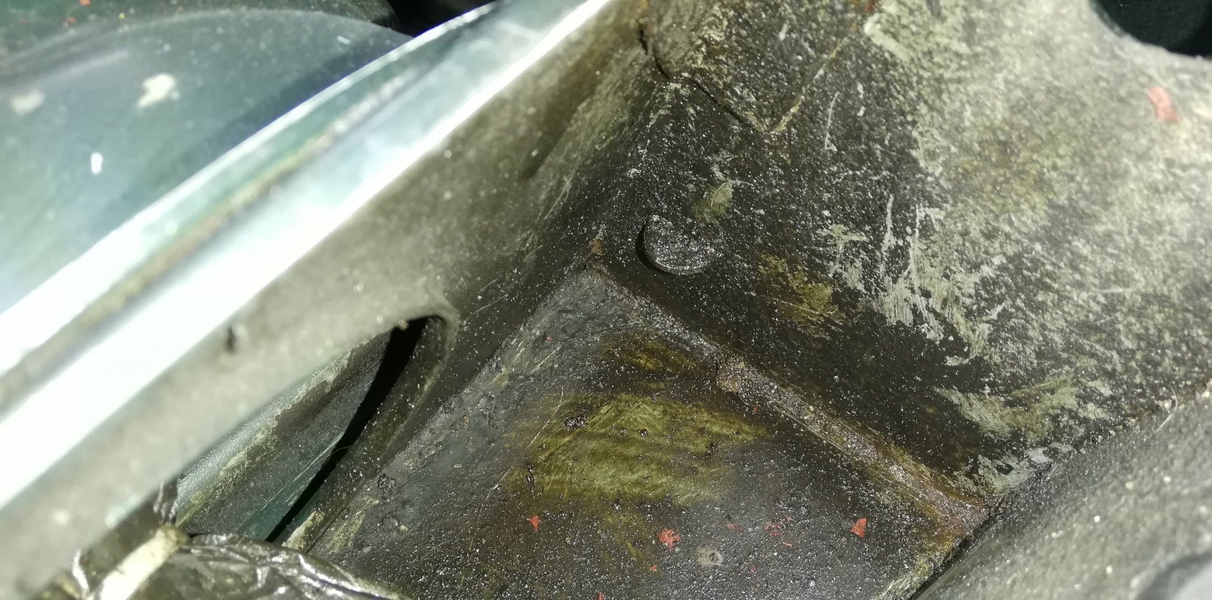

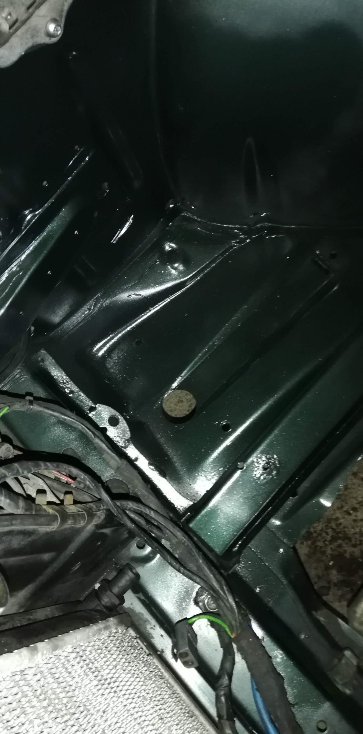

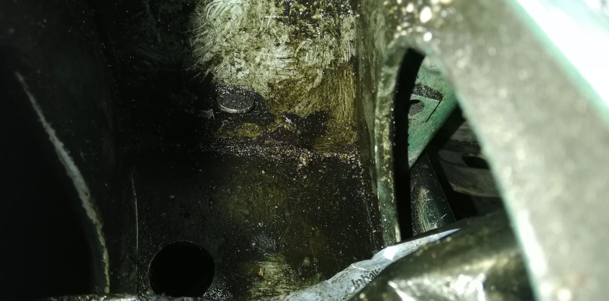

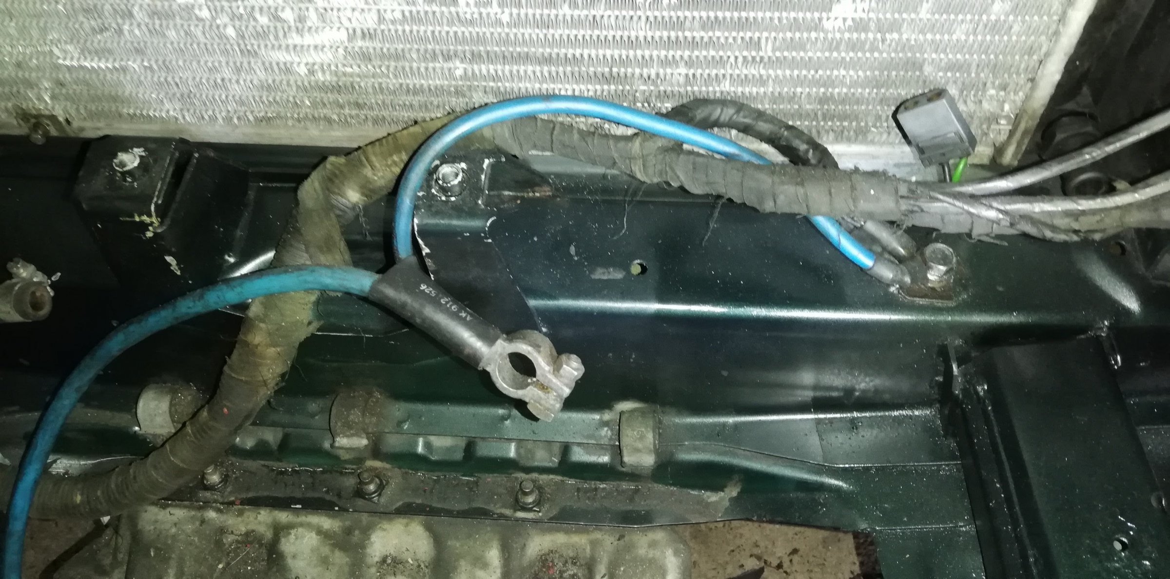

jetzt hab ich ein paar Bilder vom Motorraum und den nolralgischen Stellen.
IMG_20200515_160710.thumb.jpg.fc65254cf95b0a9b131865fe3361940a.jpg IMG_20200515_192945.thumb.jpg.b77db886abe1d9fa6b496f36aae9bb9e.jpg IMG_20200515_192937.thumb.jpg.41fd5ea023e93edd2aab0d00a4685624.jpg
IMG_20200515_155850.thumb.jpg.218309a3306738ea88bb7ebad5f4b3c5.jpg IMG_20200515_160710.thumb.jpg.fc65254cf95b0a9b131865fe3361940a.jpg
IMG_20200515_155744.thumb.jpg.a9d285623b692755a4b31de2ea1d5f6e.jpg IMG_20200515_160422.thumb.jpg.169cc2ced2609582a5f19b78b4d99d4d.jpg
IMG_20200515_155726.thumb.jpg.1481321c12adb050485ce409b9c9dba0.jpg Dies ist der besagte Bereich, der nun nachlackiert wurde. Man erkennt etwas Sprühnebel. Den würde ich gern noch weg haben.
Ansonsten hab ich im Motorraum nichts an Rost festgestellt. Die Achswellentunnel werd ich wieder versiegeln. Auch die Radhäuser sehen noch gut aus. Ich habe die noch nie behandelt. Sollte ich die mal reinigen und mit Wachs einsprühen? Wie schätzt das denn ein?

Hast Du den Lack mit der Spritzpistole gemacht?
Dann lackieren über den Nebelbereich noch mal Klarlack mit Beispritzverdünnung.
Oder eben polieren.

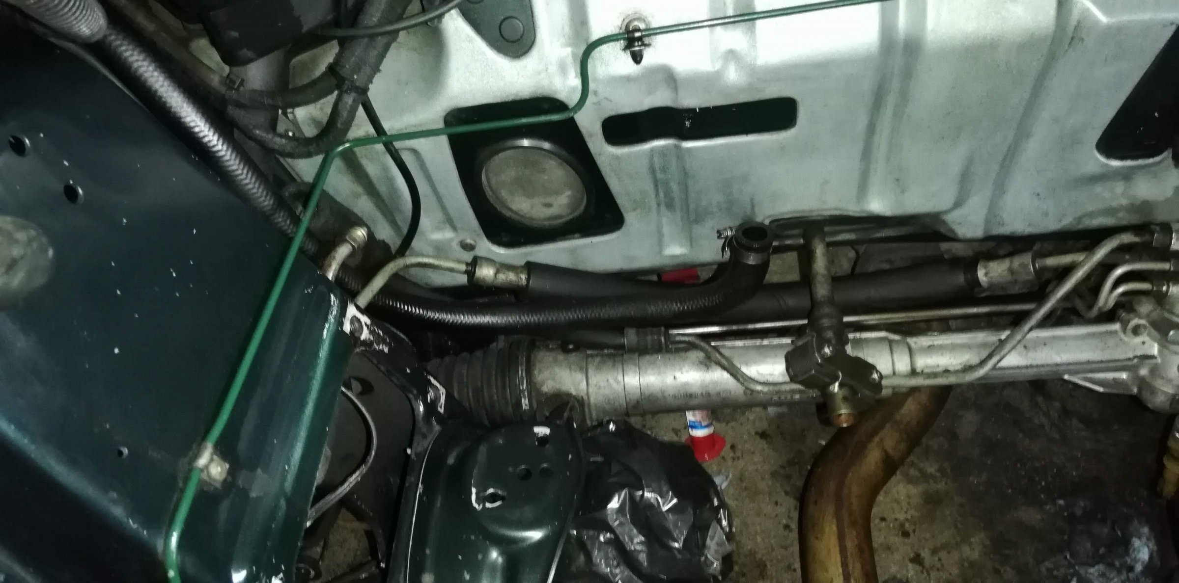

Das Schottblech an der Stirnwand sieht bemerkenswert sauber aus. Ist das nur dem Foto geschuldet oder hast Du die Verzinkung irgendwie gereinigt?
Hab ich sauber gemacht. Mit Sprühöl eingesprüht und dann Drahtbürste.
Oder eben polieren.
Das ist mit der Sprühdose gemacht. Danke für deinen Tip. Ich werde es mit Politur versuchen.

...es war wieder Wochenende...
Der Motor ist nun wieder am Ort seiner Bestimmung. Und teilweise angeschlossen.
Das Fahrwerk vorn ist auch wieder drin.
Nächstes WE steht noch Abgasrohr, Riementrieb und Luftansaugung auf dem Programm. Dann noch Zündung anbauen und einstellen, Motoröl, Servoöl (Getriebeöl ist schon gemacht) und Kühlwasser - und hoffentlich läuft er dann:rolleyes:.

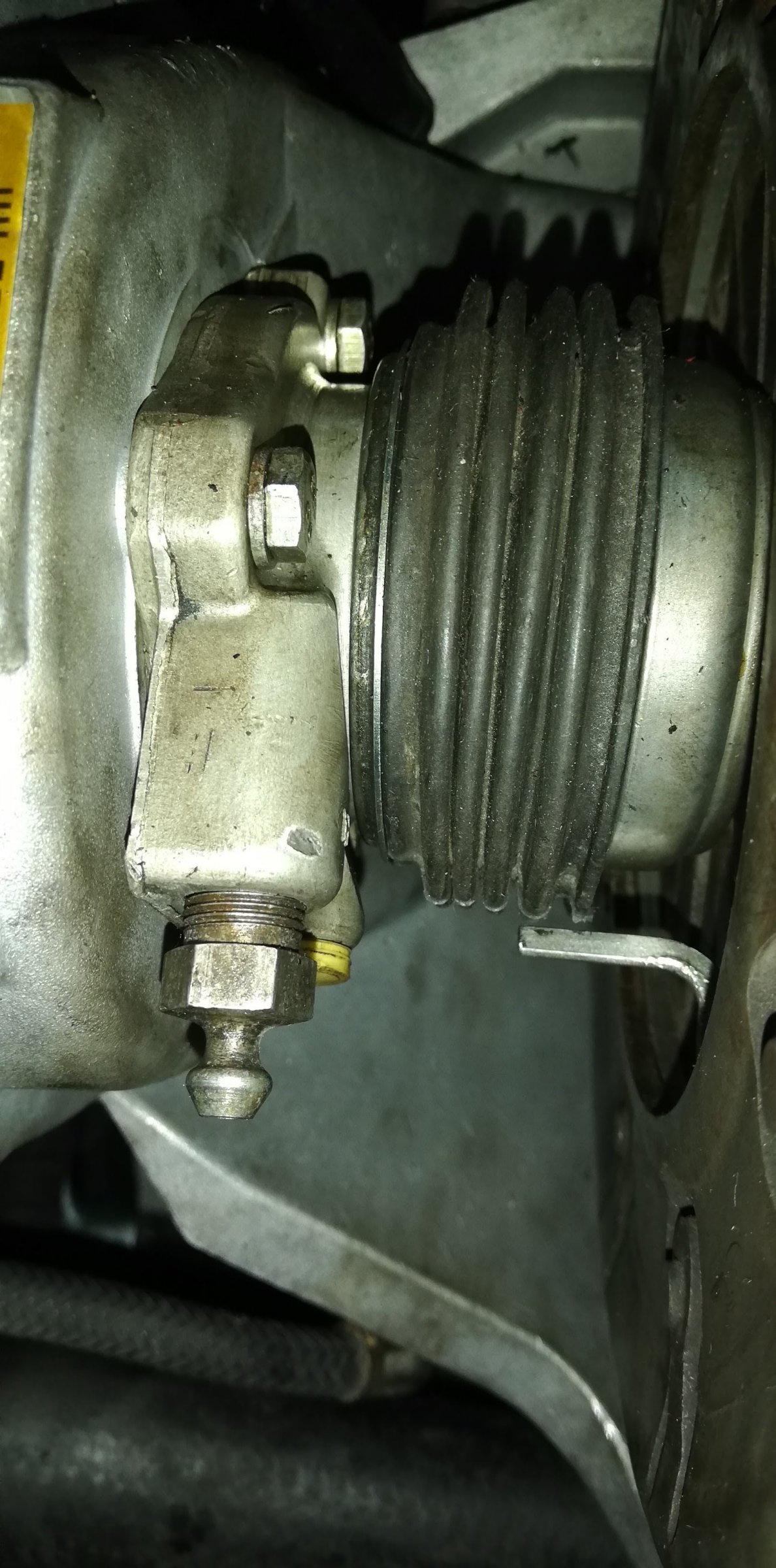

Der Kupplungsgeberzylinder war bei mir mit Sechkannrschrauben befestigt. Das ist gar nicht so schlecht. Hab ich wieder so gemacht.

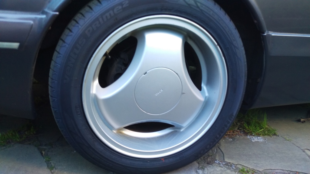

Kann es sein, dass die Felgendeckel zu 16" Aero Felgen gehören, die sind grau (passend zum grauen Stern der Aeros)?
Nein, nur schlechte Arbeit von Lackierer. Ich hatte sie mal nachlackieren lassen. :frown:
Das ist eines der kosmetischen Dinge um die ich mich nun kümmern werde.

irgendwo hatte ich Mal ne Fordfarbe hier genannt, perfekt!
noch mal nachgesehen Ford christallsilber
hier eine unlackierte Felge mit einem lackierten Deckel:
Du meinst wenn ich die Deckel in dieser Ford Farbe lackieren lasse passen die wieder halbwegs?
