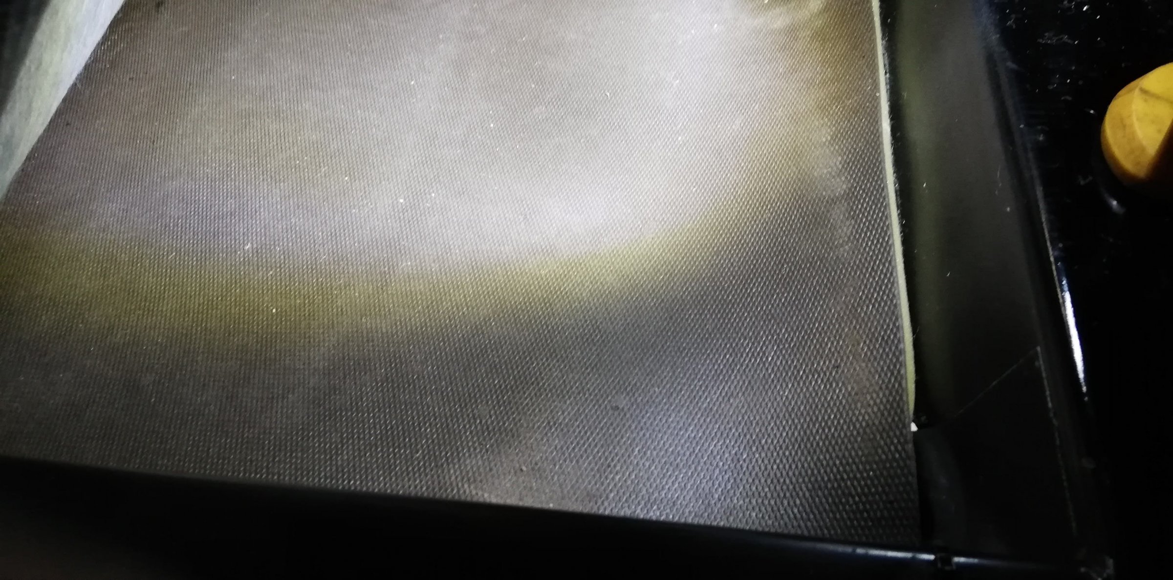

Bei Zerlegearbeiten halte ich auch immer nach Roststellen ausschau, bzw. mache Rostschutzbeandlungen. In diesem Fall sind es die Bodenbleche vorn.
Dieses Auto ist wirklich noch weitestgehend unberührt. Unter den Einstiegleisten hab ich noch Reste der Teppichschutzfolie entdeckt. Die Dämmmatten waren noch ohne irgendwelche Knickspuren. Wenn man sich mal vor Augen hält das vor mir nur der Monteur am Band vor 35 Jahren an dieser Stelle gearbeitet hat. Was der jetzt wohl macht?:rolleyes:
Der Fahrerfussraum sieht sehr gut aus.

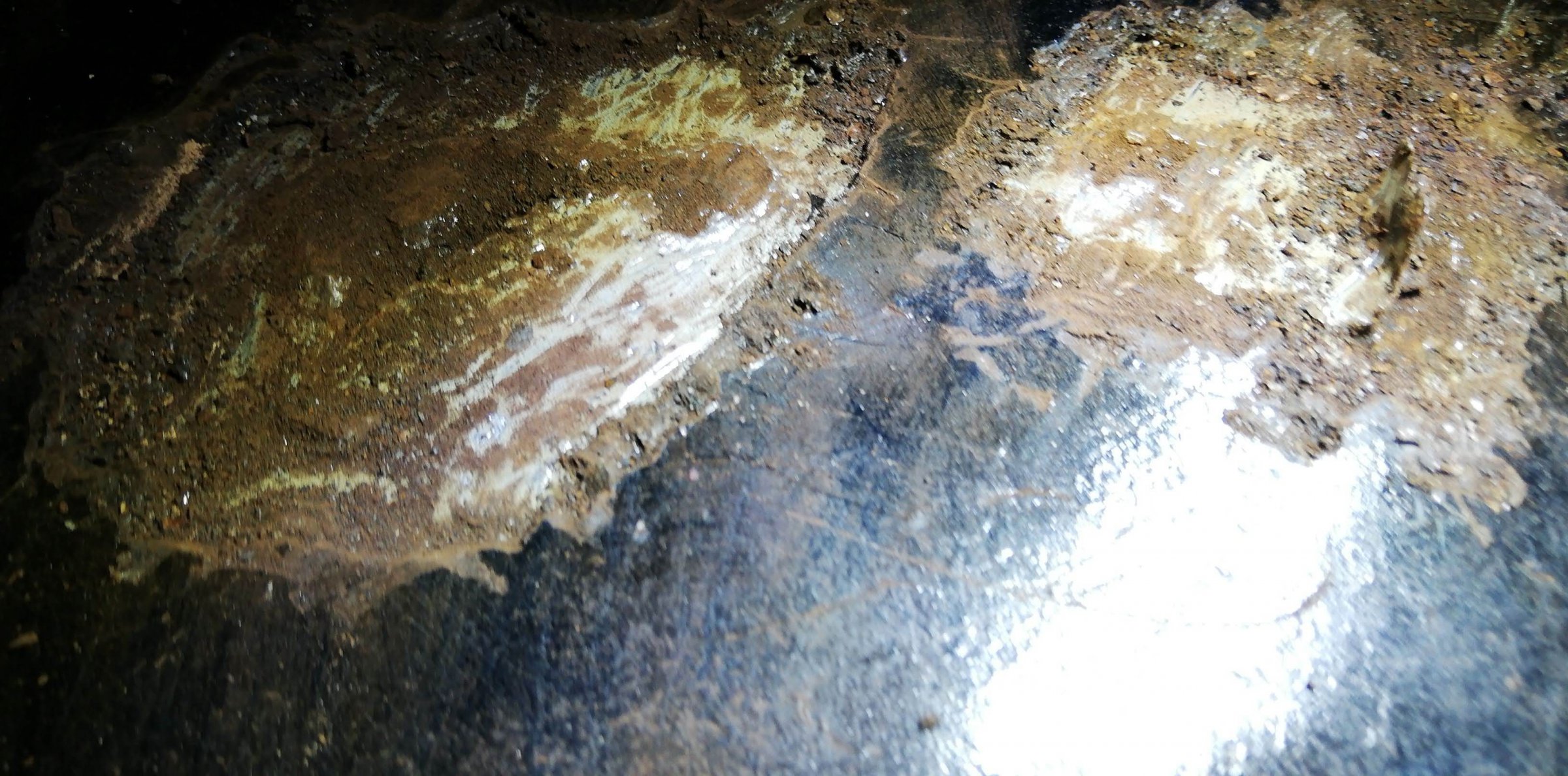

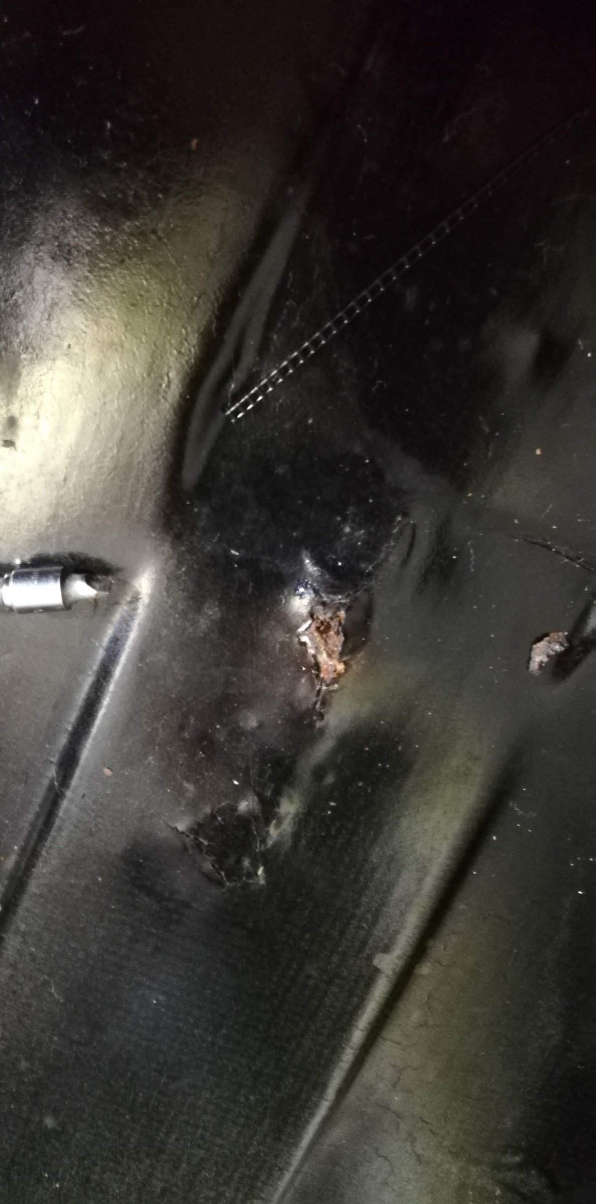

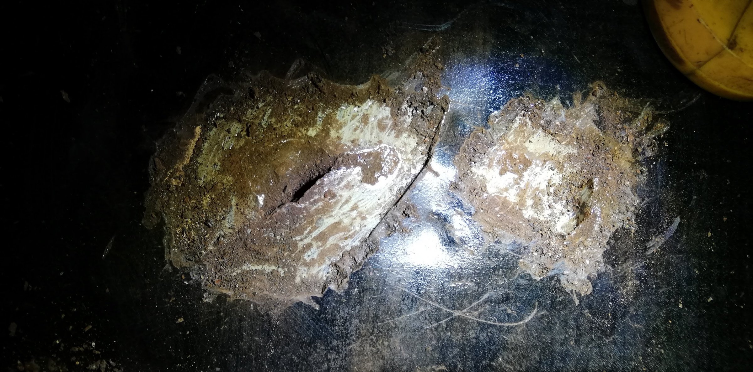

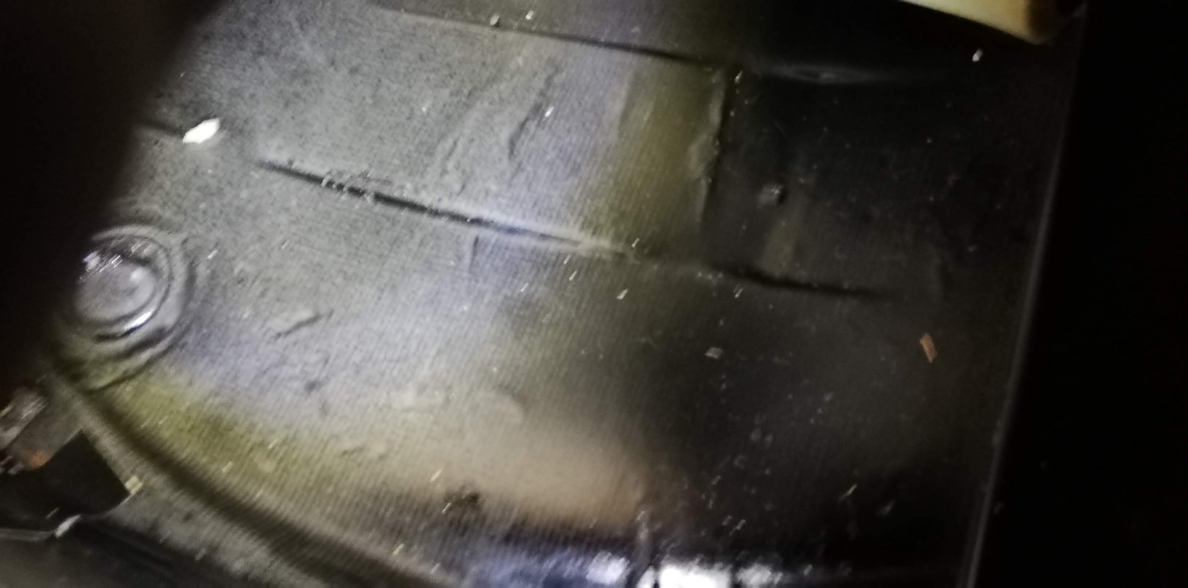

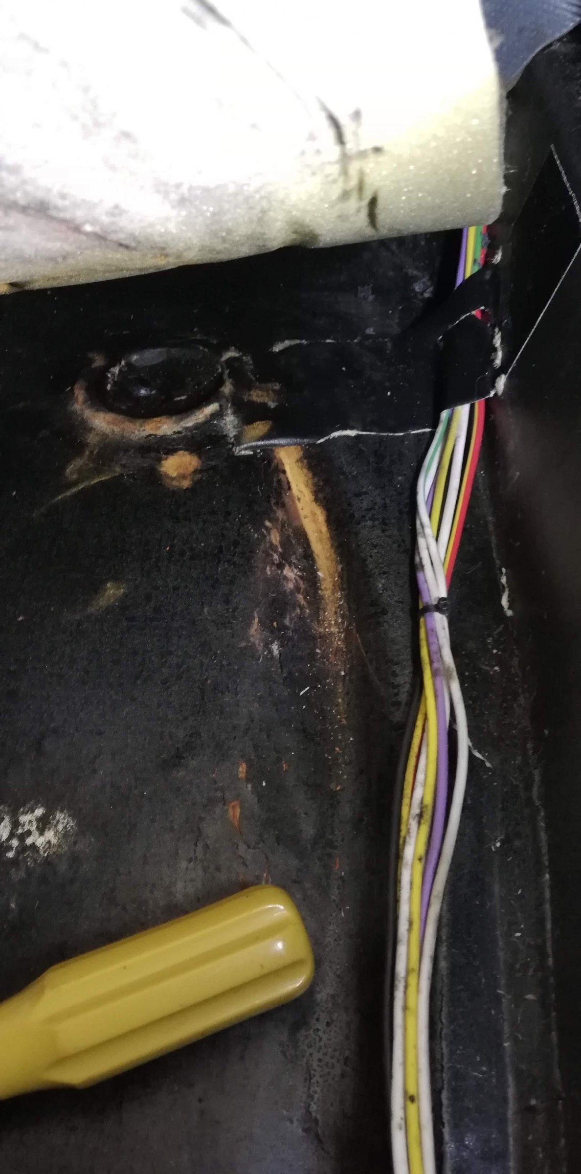

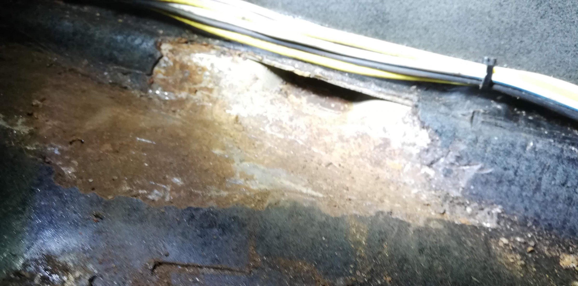

Auf der Beifahrerseite habe ich zwei kleine Durchrostungen an der bekannten Stelle beim Längsträger.
Ausserdem Oberflächenrost seitlich vorn in der Rinne beim Schweller. Das scheint durch Feuchtigkeitsunterwanderung gekommen zu sein. Unter der Schwerschicht ist eine Öffnung zum Scwellerholraum. Dort schein Wasser durchgekommen zu sein.
IMG_20210217_173058.thumb.jpg.9ba7827b9eb3cdbb19cb339ddfc7edc0.jpg Gibt es davon noch weitere Öffnungen entlang des Schwellers?
Die zwei Durchrostungen scheinen von unten gekommen zu sein. Das Blech ist regelrecht aufgerissen.
IMG_20210217_174110.thumb.jpg.0c186daf4428f0f693441944c48411c1.jpg Ist das ein bekanntes Phänomen?

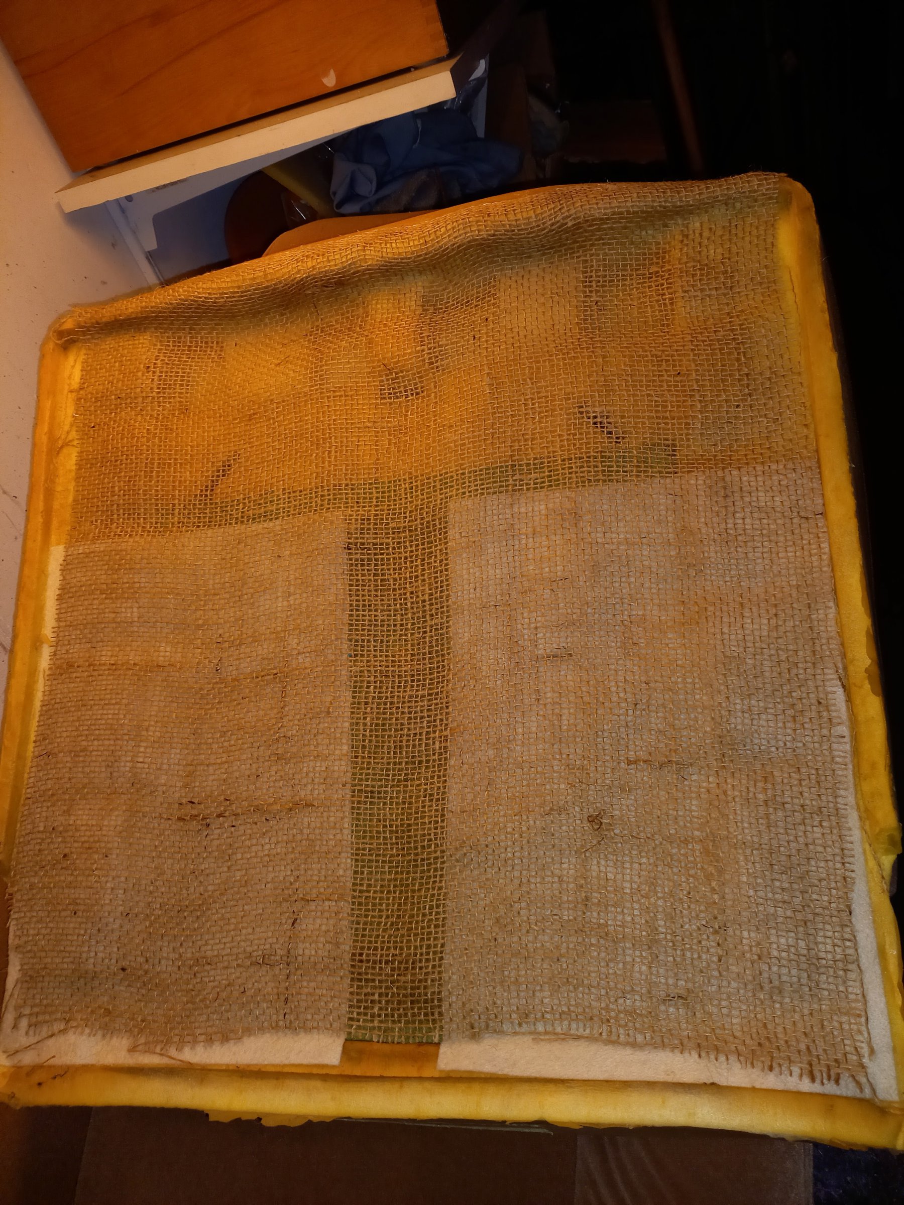

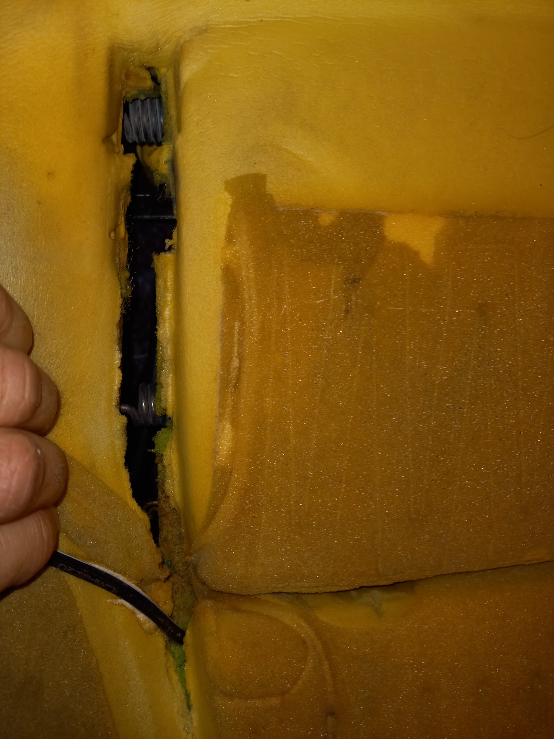

Meine Sitzbezüge sind nun genäht. Hatte durch Zufall in der Nähe beim WE Ausflug eine kleine Sattlerei entdeckt. Mit fairen Preisen.

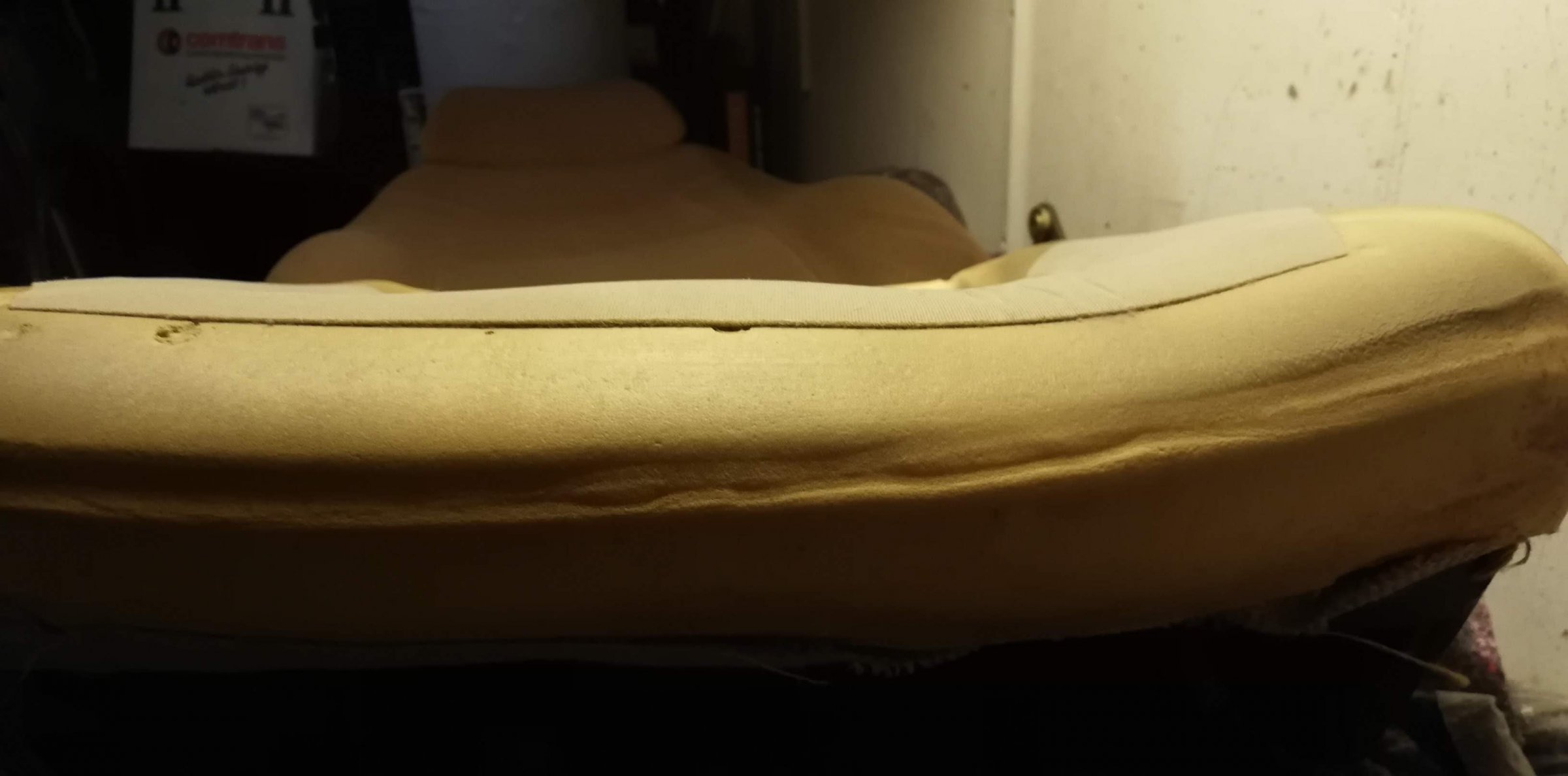

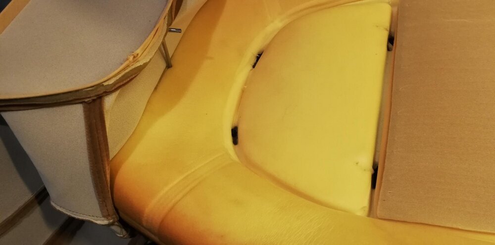

Das Sitzpolster des Fahrersitzen war doch schon etwas ramponiert. Auch die Sitzheizung war an zahlreichen Stellen gebrochen. Das konnte ich in der Zwischenzeit gut erledigen.

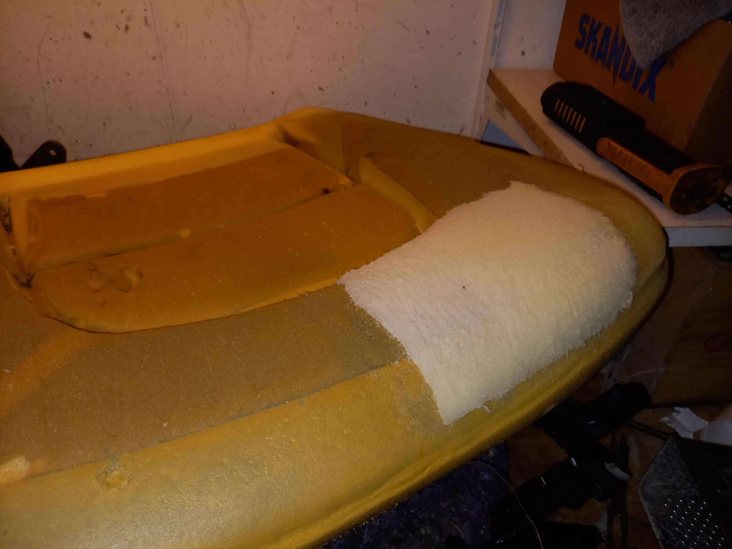

20210226_174609.thumb.jpg.2a89e3f95d5c952fb5d5891c8f820ce4.jpg Risse auf beiden Seiten ...
IMG_20210216_193413.thumb.jpg.f202d54607297ea61d3108f325b580fb.jpg Und eine Delle vorn an der Beinauflage.
20210228_165013.thumb.jpg.242543c5591a245aa5c1349aa076bda8.jpg Die Risse sind nun mit Sprühkleber geklebt und zusätzlich von unten noch mal mit Bastelfilz verstärkt. Damit es wieder schön original aussieht hab ich eine neue Lage Jute Leinen drüber geklebt.
Die Delle ist mit einem Stück Schaumstoff ausgefüllt und dann mit einem Raspel beigeschliffen.
20210228_173746.thumb.jpg.eb77c8c438ef63bc5427e9e43e9a9d1c.jpg hoffe das klappt :smile:
Ich hab mir eine Carbon Heizung gekauft. Die Kommt nun noch drauf.
Morgen sind die Sitzbezüge hoffentlich trocken. Beim waschen hab ich hier und dort Stoffablösungen bemerkt... :mad:.

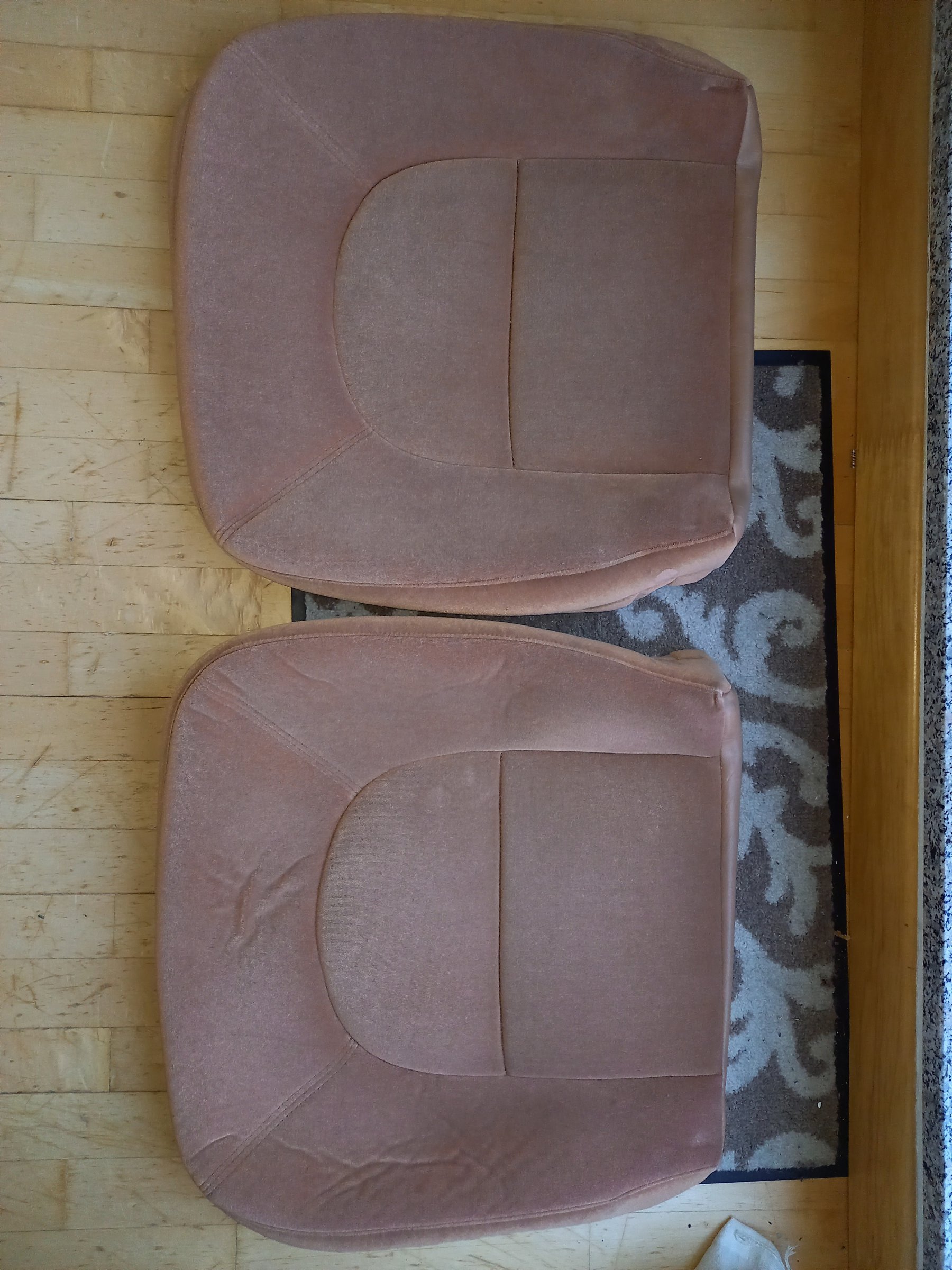

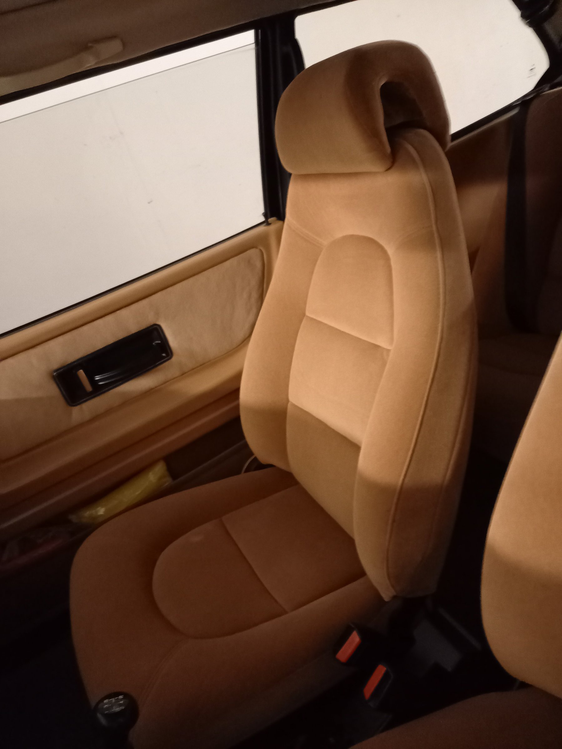

Die Bezüge hab ich mit der Hand in der Badewanne gewaschen. Der Sattler hat mir dazu geraten. Denn da sie schon sehr alt sind besteht die Gefahr das sich die Schaumstoffbeschichtung vom Stoff ablöst. Das ist ja im Prinzip der gleiche Aufbau wie bei den Türpappen. Der Schaumstoff wir bröselig und löst sich dann vom Stoff.
Die Bezüge der Fahrerseite zeigen das schon ansatzweise. (Bild unten)

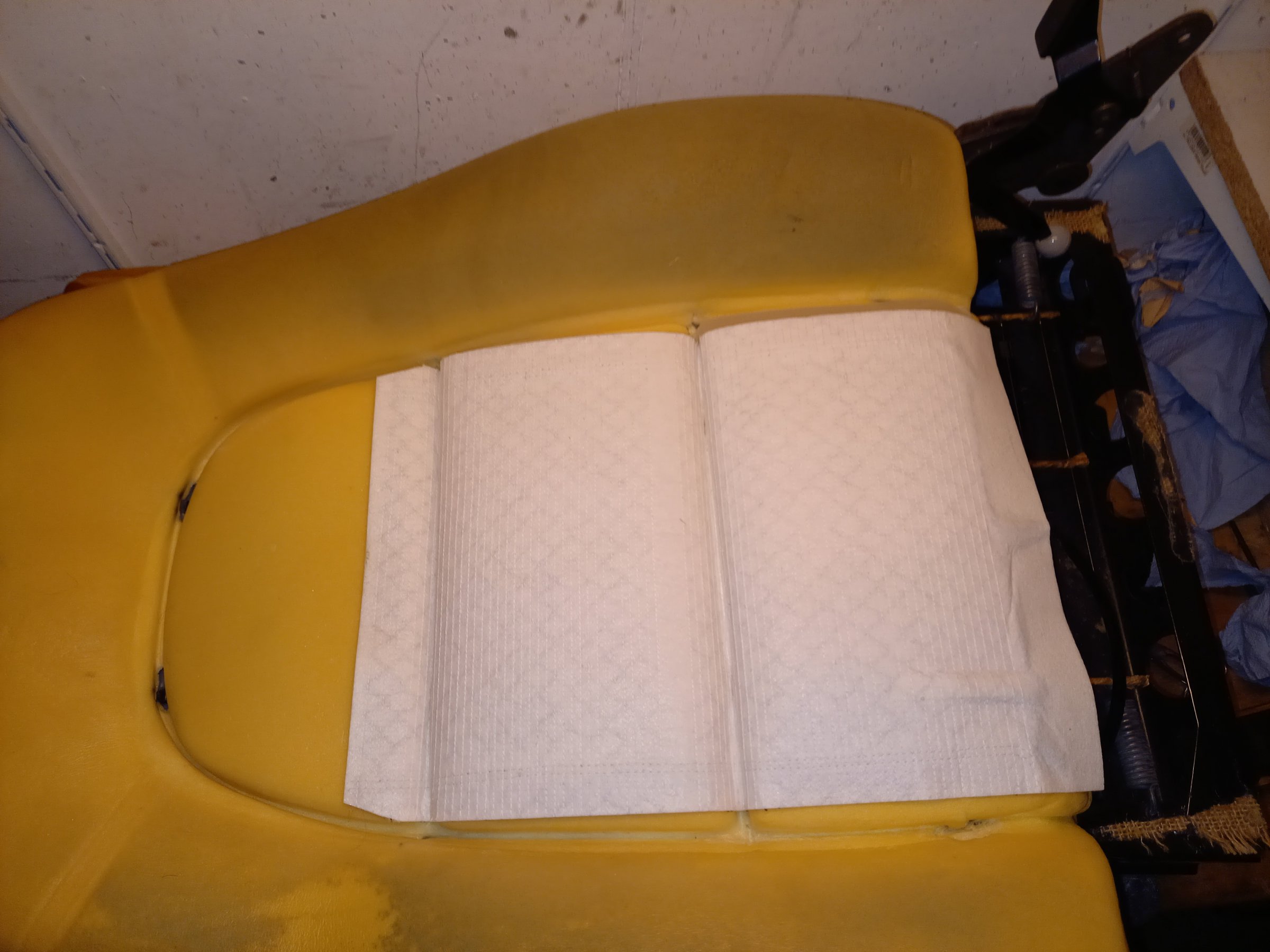

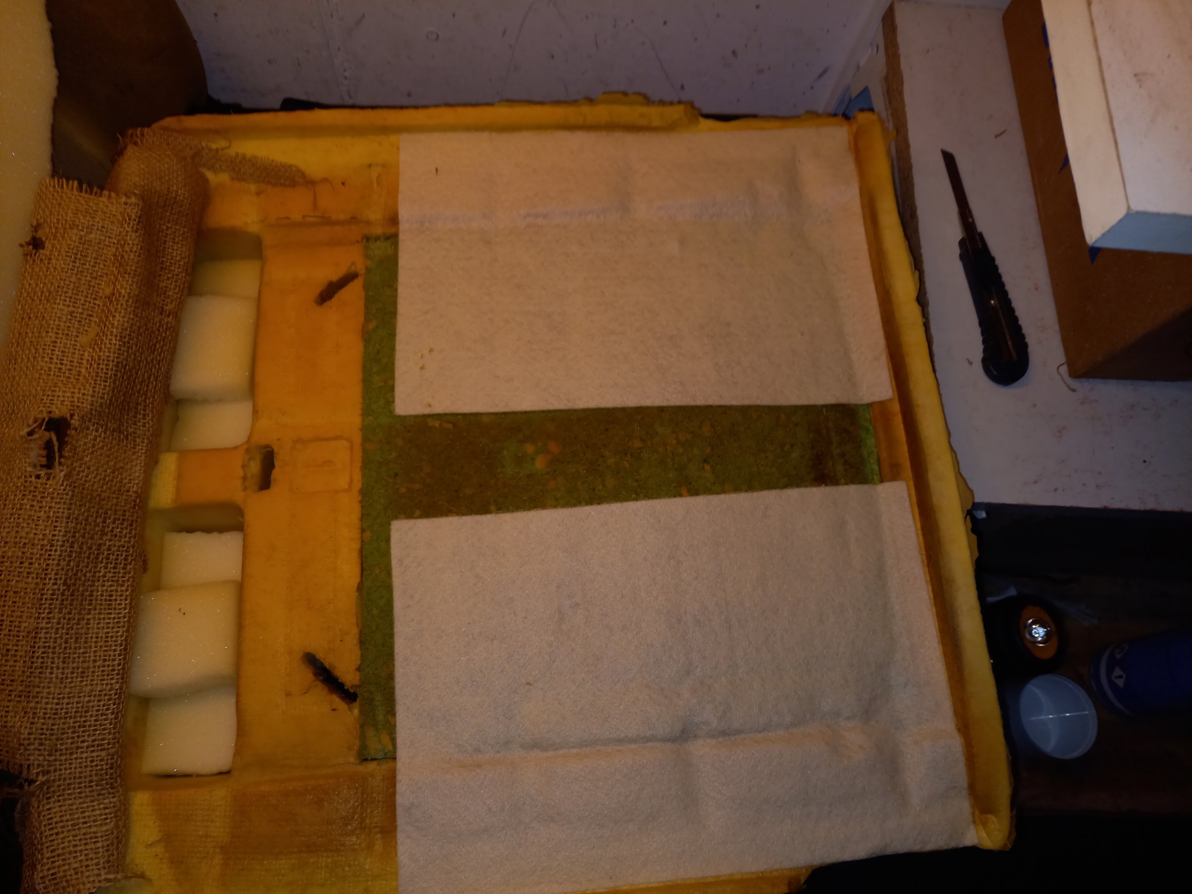

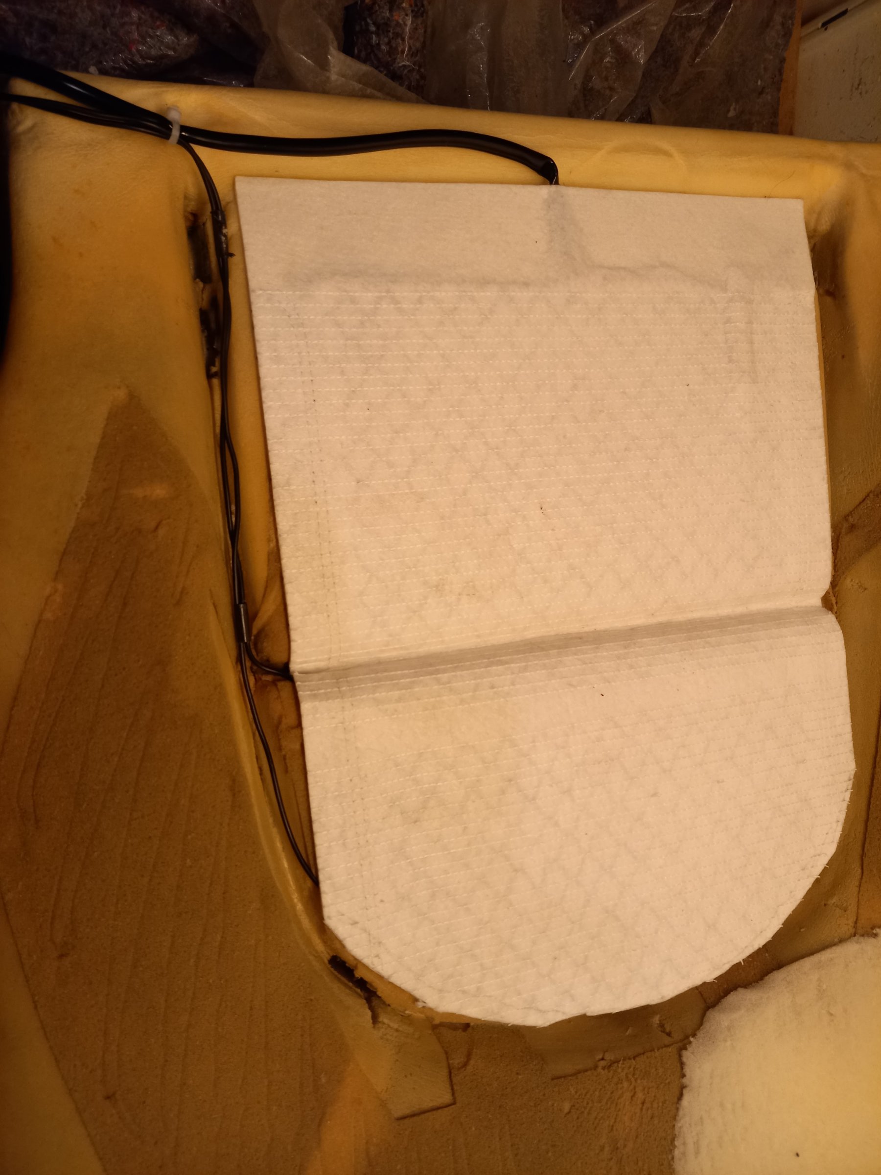

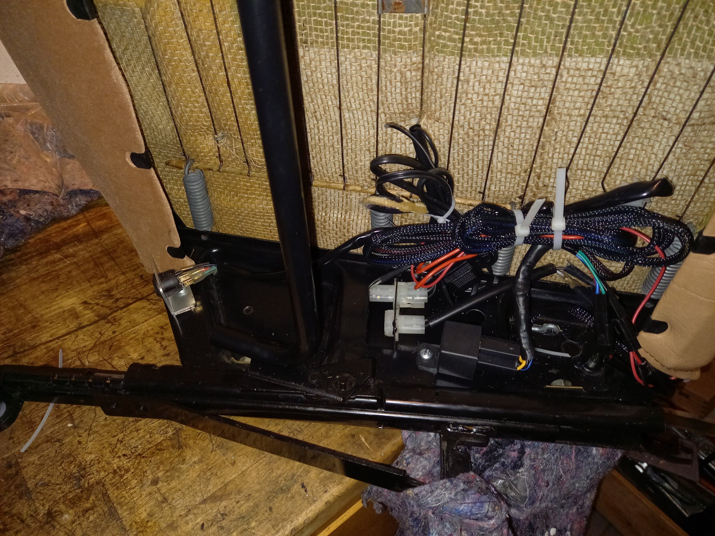

Hier noch ein paar Bilder von der Carbon Heizung. Ich hab nur die Faherseite gemacht. Die andere Heizung war noch gut.
20210306_131646.thumb.jpg.10a75f9c773a7f488f235a91799575c5.jpg Das Loch für den Thermoschalter hatte ich zunächst vergessen.:frown: uff noch vor dem Einbau gemerkt.
Die Heizung läuft nun nach wie vor über den Thermoschalter. Zusätzlich kann ich aber noch 2-stufig regeln oder ggf auch ausschalten.

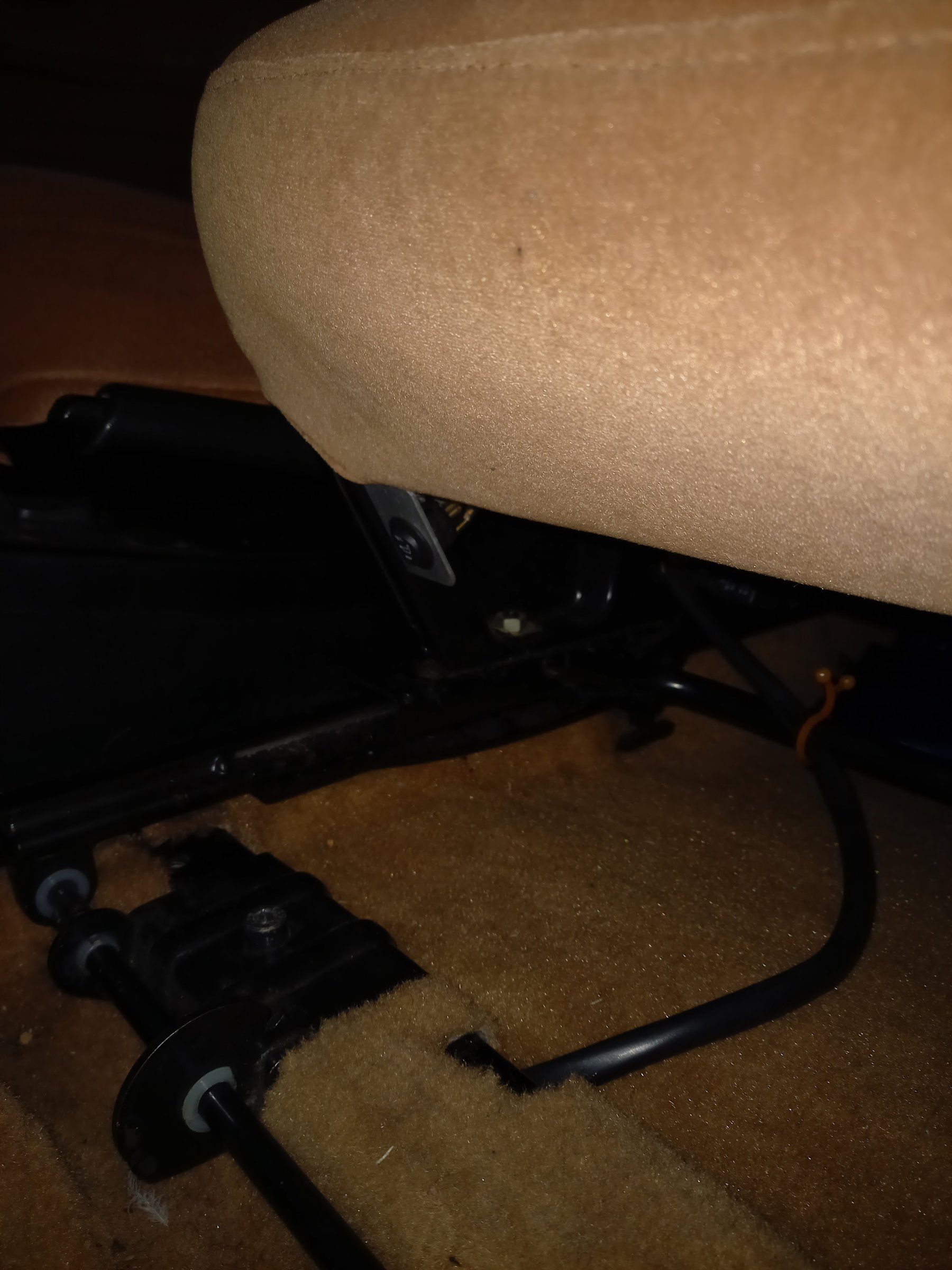

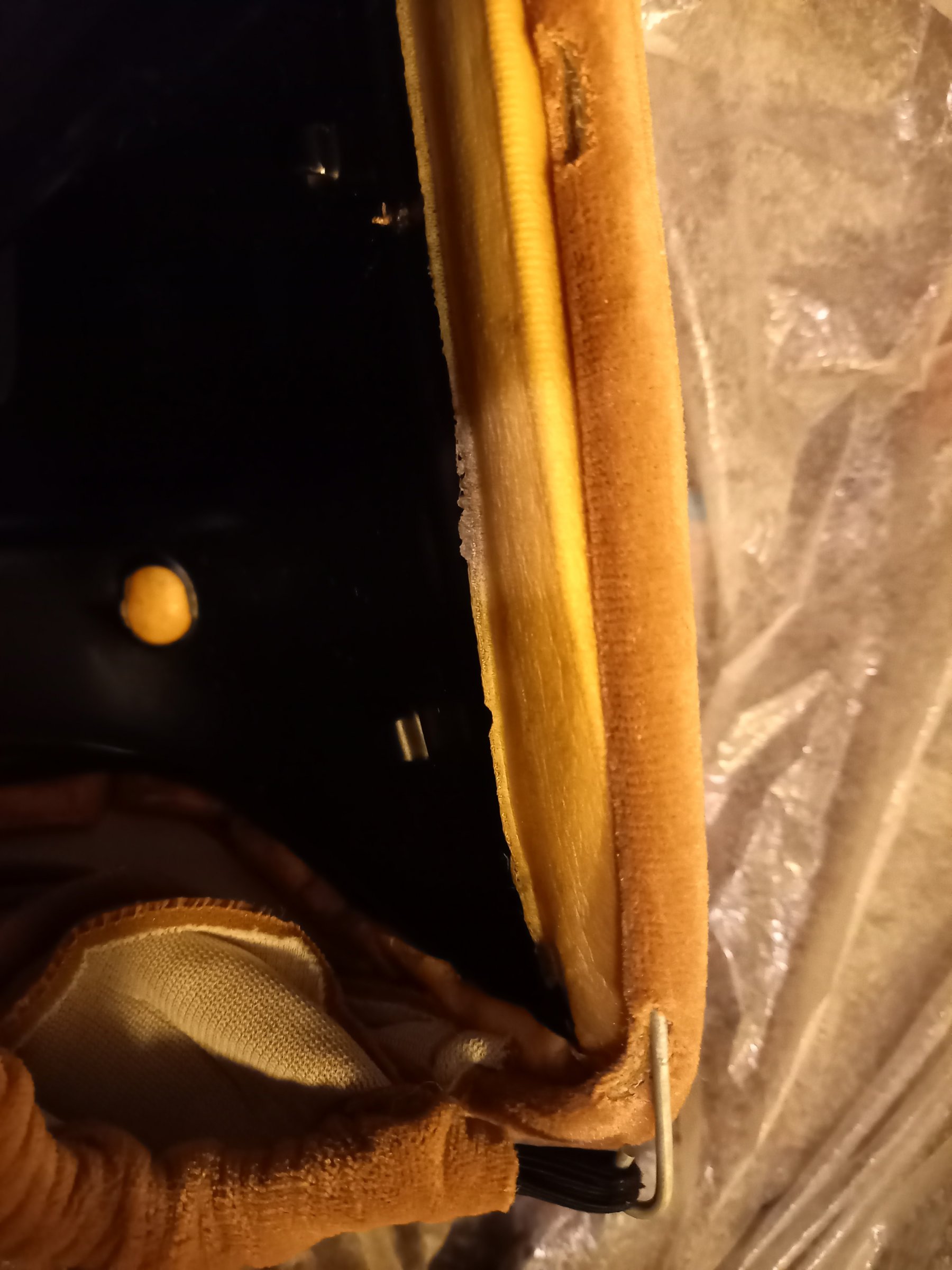

Weil ich es schon ein paar mal gelesen hatte, die Position der Schraube für die Kopfstütze. Im Bild dort wo der Torxschrauber zu sehen ist.
IMG_20210215_182818.thumb.jpg.d4bad8eddde808b45336354f168a2ef0.jpg Bei diesen Sitzen kommt man nur so dran. Bei meinen Ledersitze ging das auch bei aufgezogen Bezug von oben.
Bei den Kopfstützen muss der Spanndraht hinter jeweils hinter drei Blechhaken gedrückt werden. Das geht gut wenn man sie vorher ggf mi den Schraubenzieher etwas aufstellt.

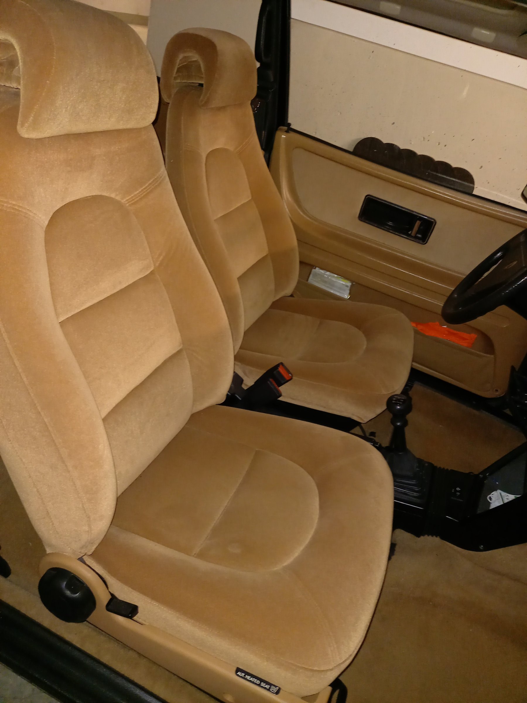

Alles imprägniert und wieder im Auto... :hello:freue mich!
20210307_172558.thumb.jpg.1ccecfa06f6cbb940f1ee29c93280094.jpg 20210307_172628.thumb.jpg.cf21a7a84100fa8d1a2956dcba2f94ac.jpg Schalter der Sitzheizung.
20210307_172649.thumb.jpg.1d061bd8190b298b00e50032bd9da069.jpg 20210307_172643.thumb.jpg.b91359e69a18bc28539997ce24d9488f.jpg
Was hat es gekostet? In Summe ca. 190 Euro
[ATTACH]195029[/ATTACH] Das Loch für den Thermoschalter hatte ich zunächst vergessen.:frown: uff noch vor dem Einbau gemerkt.
[ATTACH]195030[/ATTACH]
[ATTACH]195035[/ATTACH] [ATTACH]195036[/ATTACH] Schalter der Sitzheizung.
[ATTACH]195037[/ATTACH] [ATTACH]195038[/ATTACH]

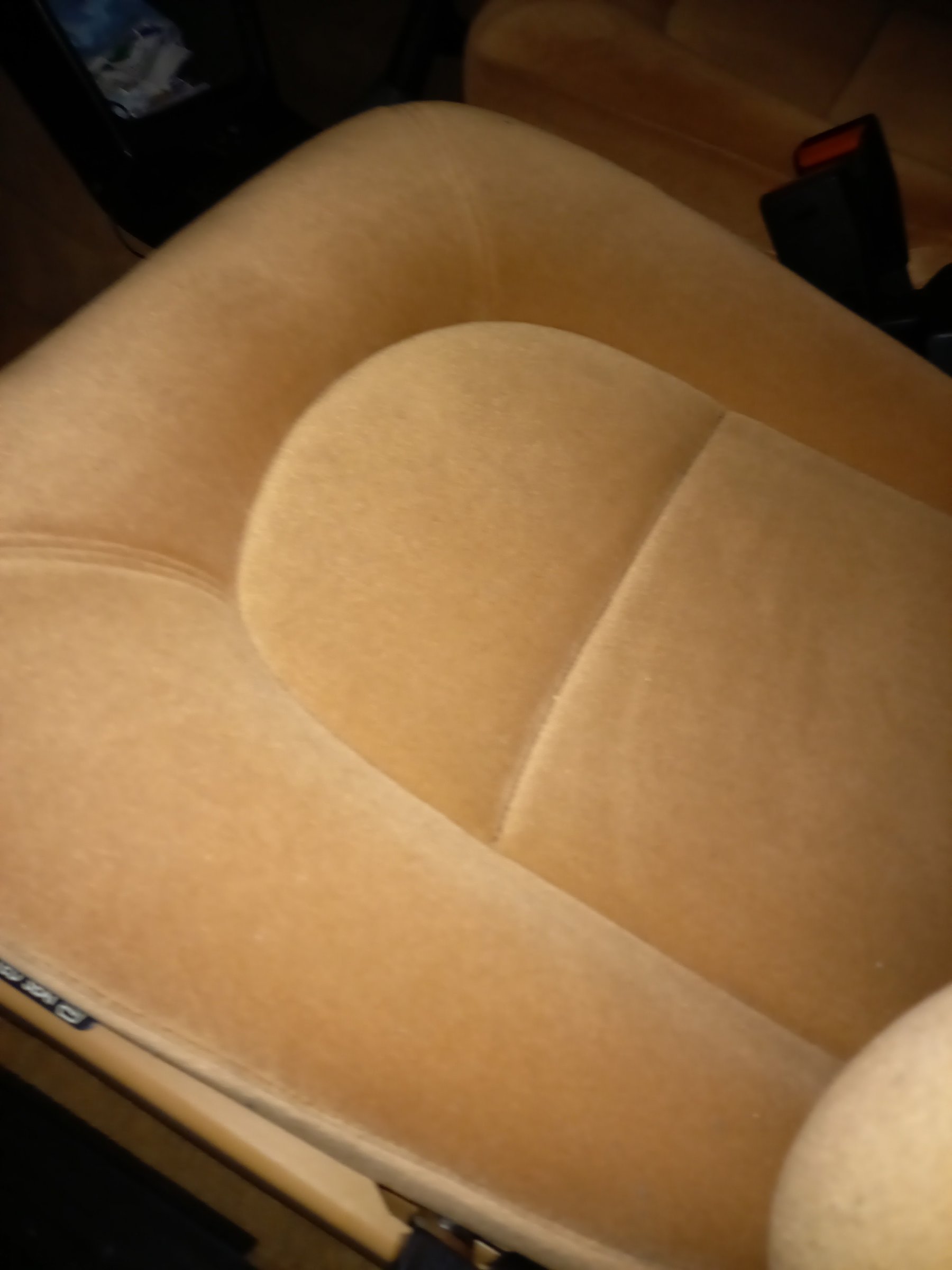

Sehen toll aus! Welches 'Waschmittel' hast Du verwendet?
Hab ich meiner Frau geklaut:biggrin:. Ich hab Colorwaschmittel und Wollwaschmittel jeweils eine Dosierkappe in die Badewanne und lauwarmes Wasser 30 °C.
Vorher hatte ich die Bezüge mit klarem Wasser und der Handbrause ausgespült.
Danach dann eingeweicht und mit einer ganz weichen Bürste behandelt. Dann wieder klar ausgespült und vorsichtig ausgedrückt und auf den Balkon trocknen Lassen.
VG
Frank
Und das Velour ist nicht garstig geworden oder steht gegen der Strich, wie‘s scheint :top:
Das 900-Velour ist (wie die Teppiche) hart im Nehmen.
Die Polster unseres 87er 16S waren nach der Wäsche ebenfalls fast wie neu.

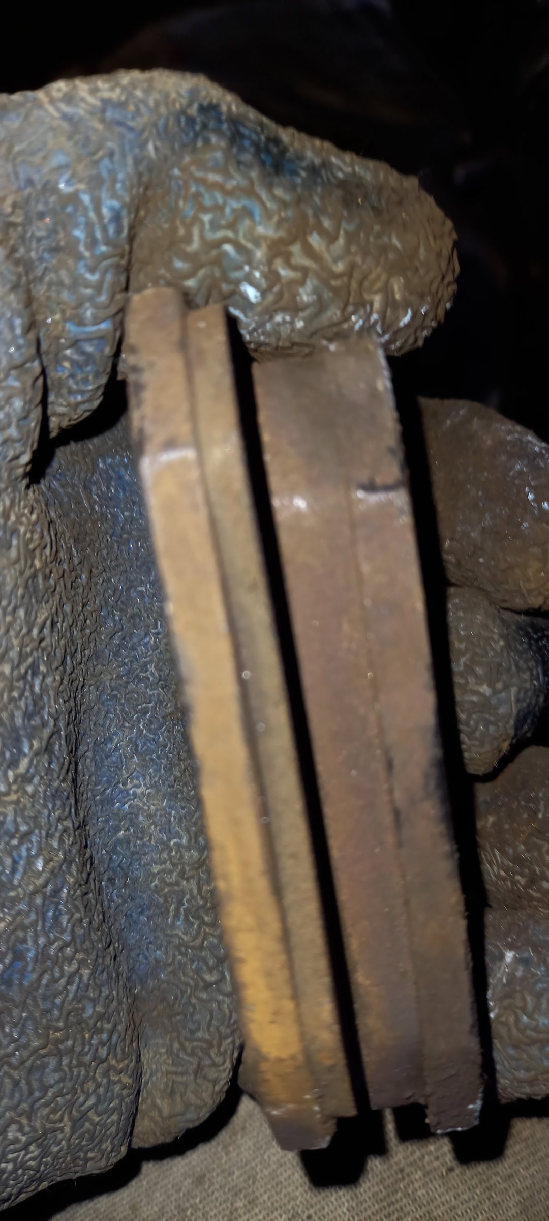

Das CV darf seit vorgestern wieder auf die Strasse. Ich hab ihm eine neue Batterie spendiert und die vorderen Radlaufleisten repariert.

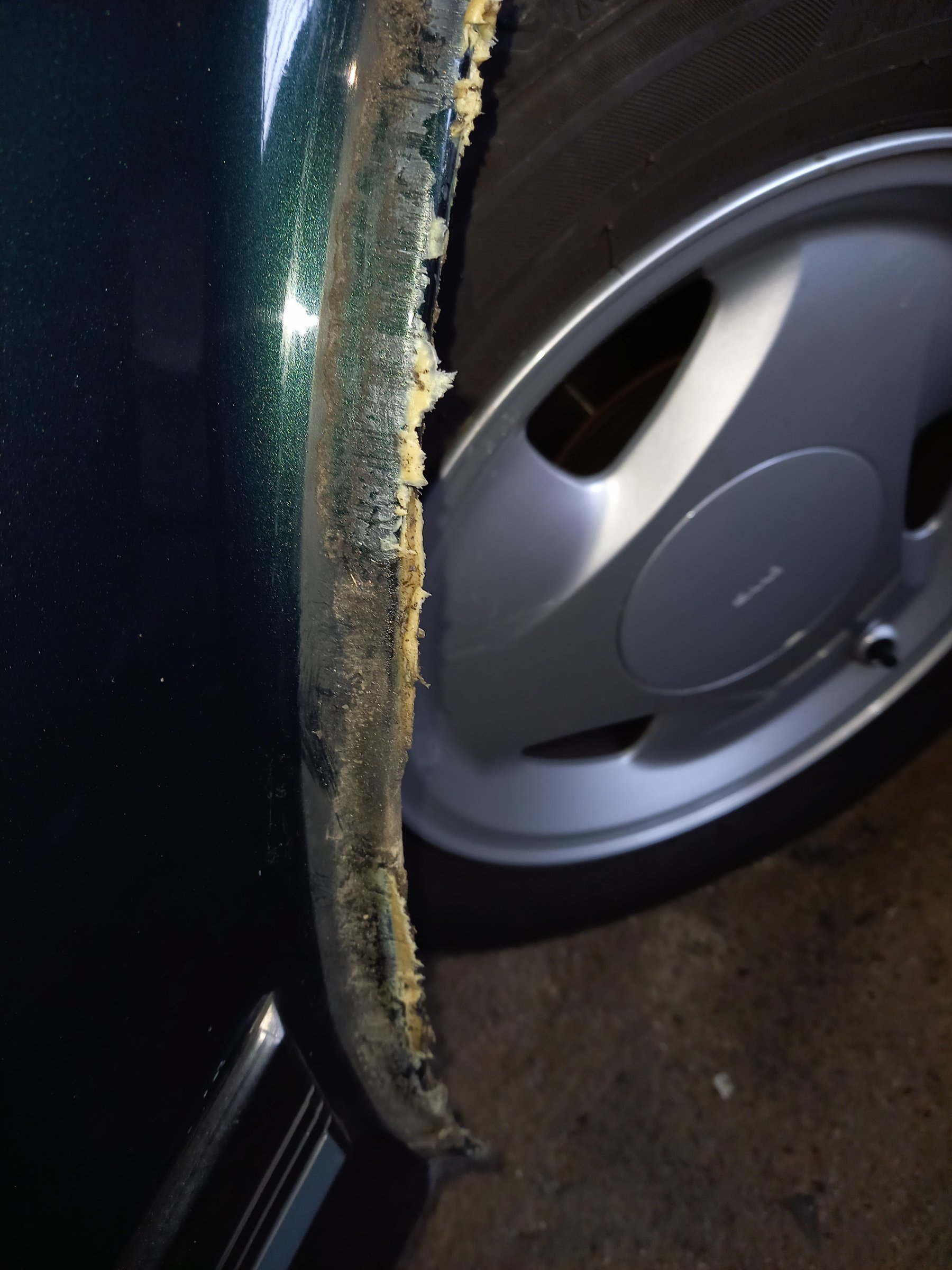

Die Rechte war nicht mehr gut . Er ist durch ein Gebrauchtteil ersetzt worden.
War eine gut Gelegenheit mal auf "Rostsuche" zu gehen.
Aber- Entwarnung. Der Radlauf ist noch tadellos.
20210327_133356.thumb.jpg.ed93c25c41282fdf9d30b5278a2b2149.jpg Das ist noch das originale Fett!
Auf der linken Seite konnte ich noch reparieren. Sie war innen, unten am Schmutzfänger gerissen sodass die Alu-Innenlage durchgekommen ist. Da hab ich nun von der kaputten einen Streifen draufgeklebt. Fällt fast nicht auf. Mal sehen ob es hält.
Jetzt ist der Saab erst mal wieder startklar!

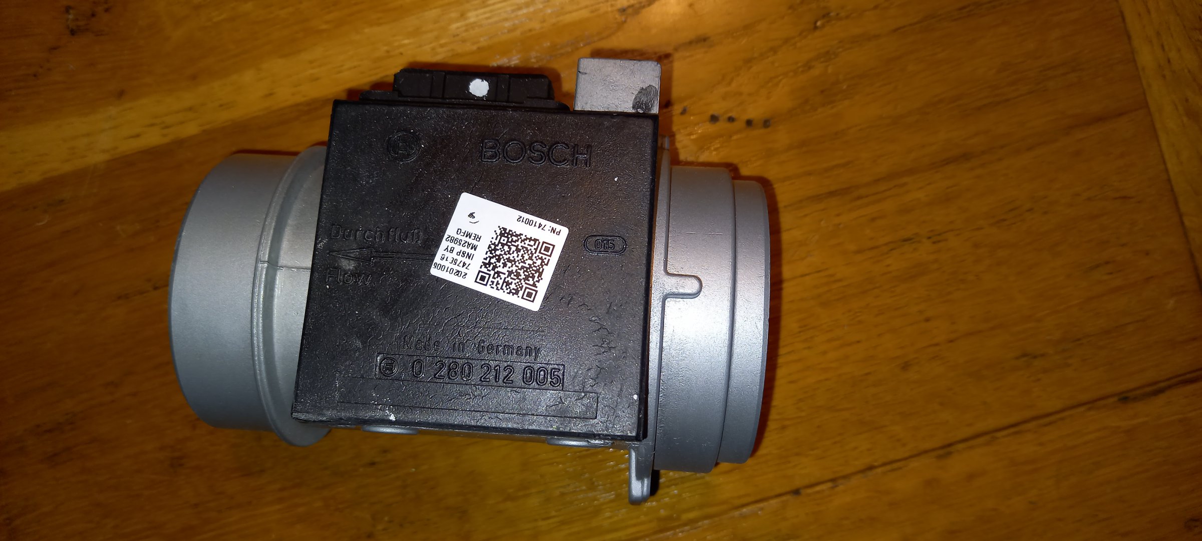

Der Ladedruckaufbau ist ja noch nicht optimal. Deswegen hatte ich den BZD Regler geprüft. Aber der ist i.o.
Doch ich hab zwei Dinge festgestellt.
1. Der Temperaturgeber fällt beim Erwärmen zu stark im Wiederstand ab. D.h. er ist immer ca. 25% niederohmiger als nach Spec.
z.B st er schon bei 62 Grad aus 305 Ohm.
Der obere Schaltpunkt des DKS kommt nicht sauber. Er unterbricht zwischendurch und gibt dann später wieder Kontakt.
Kann man den aufmachen und ggf reinigen? Das ist ein Bosch Stellen für die LH 2.2?
Wer was dazu weiß darf sich gern zu Wort melden.:smile:

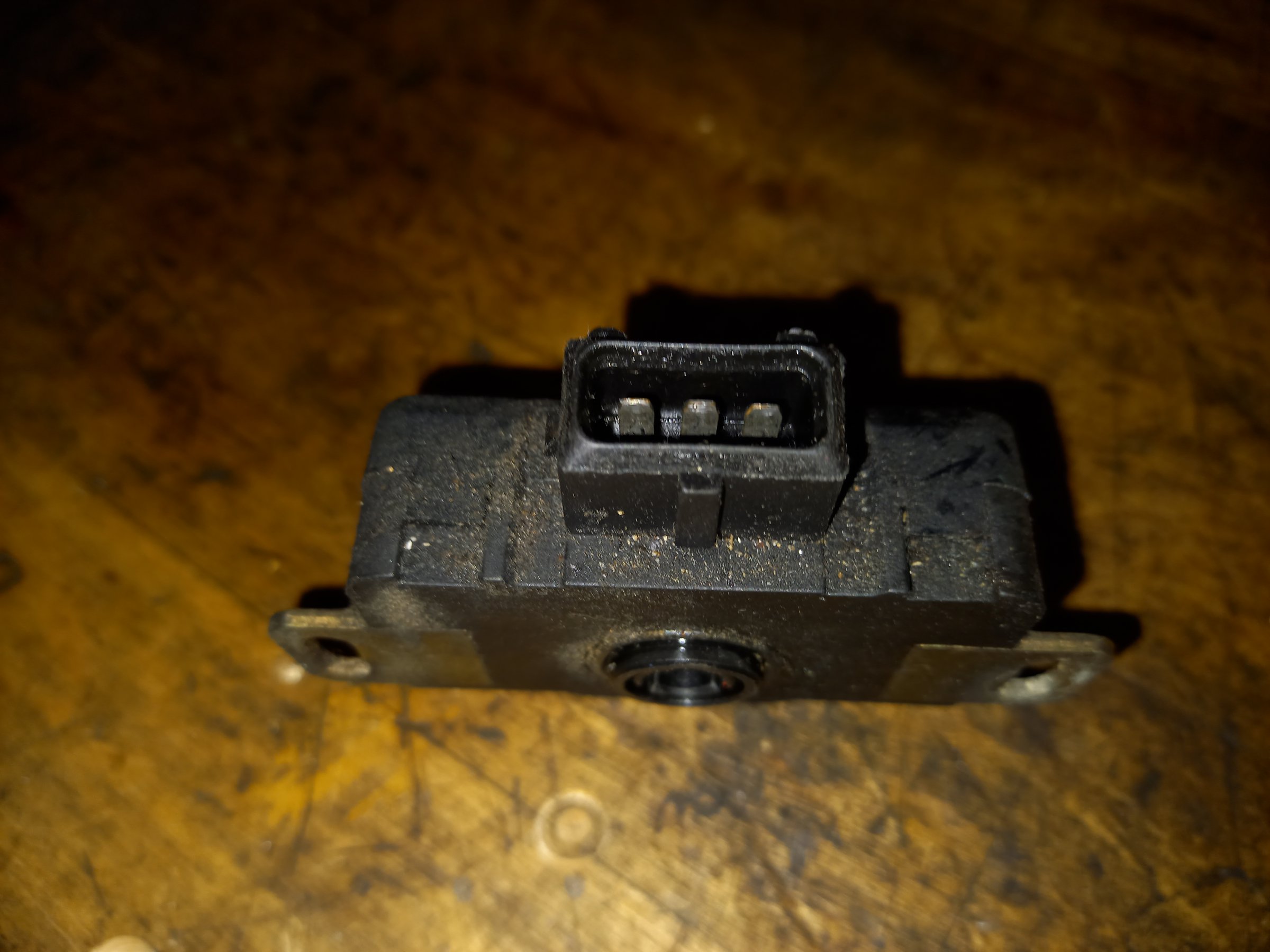

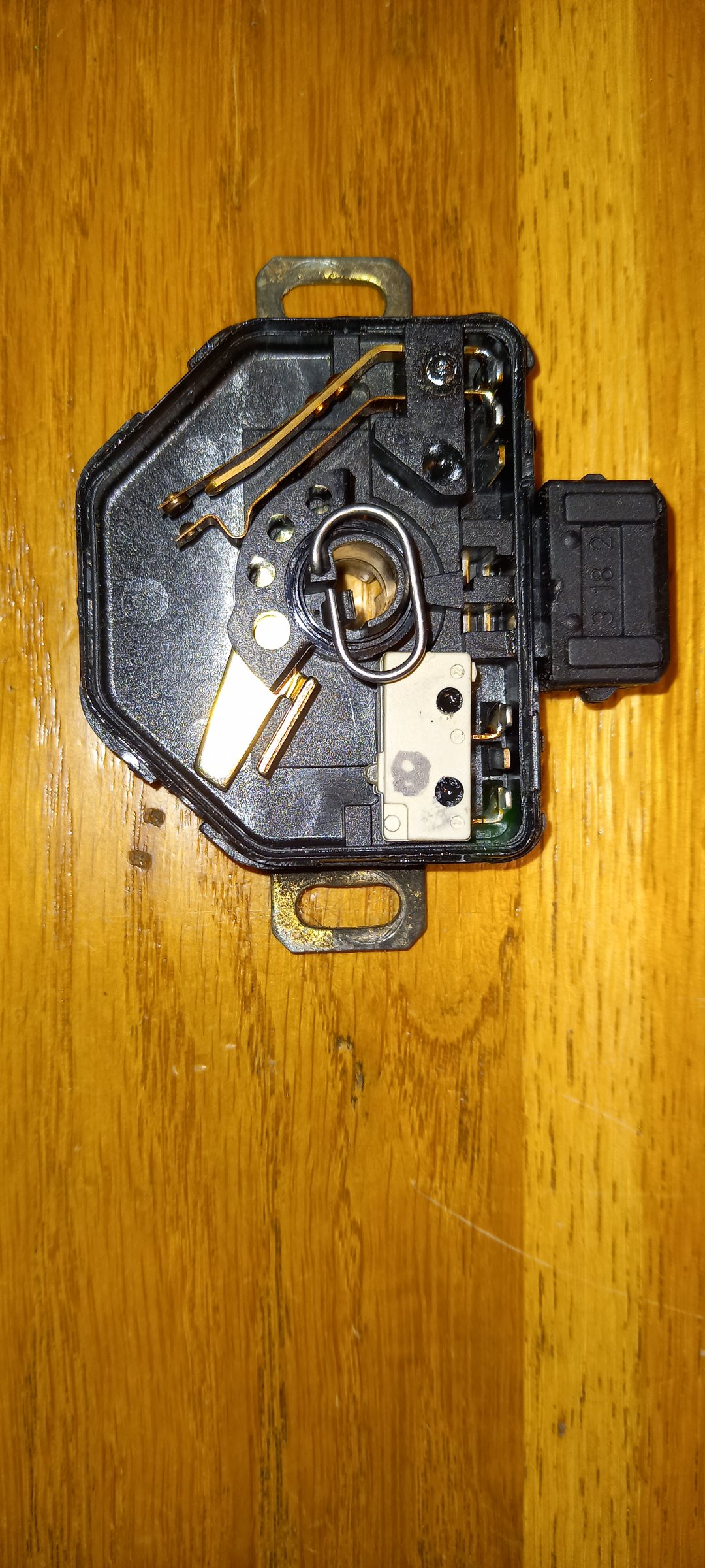

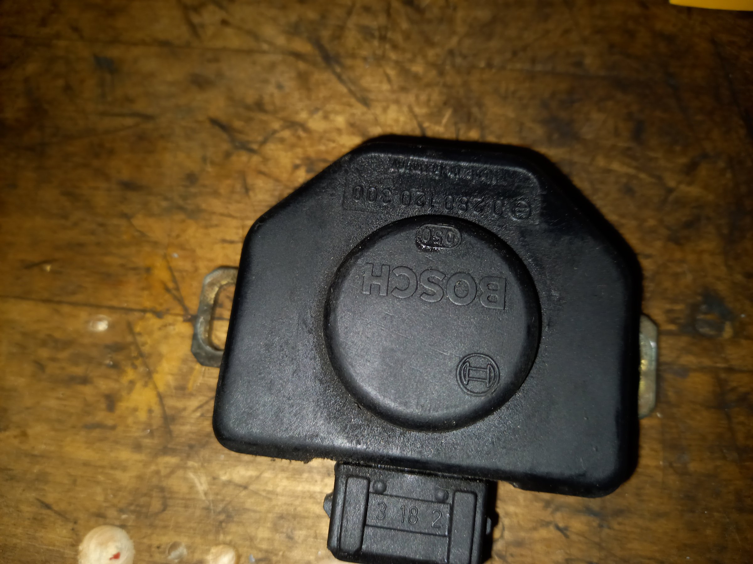

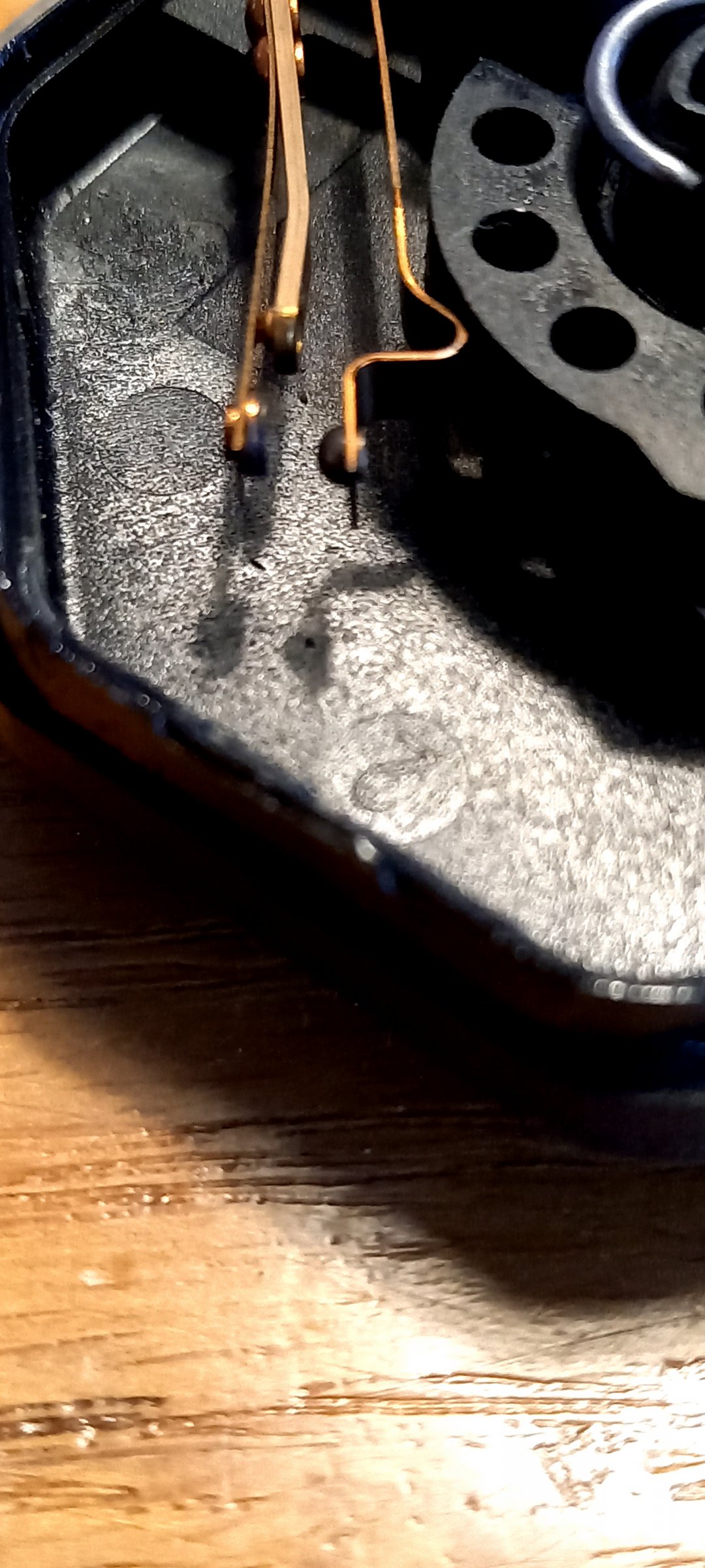

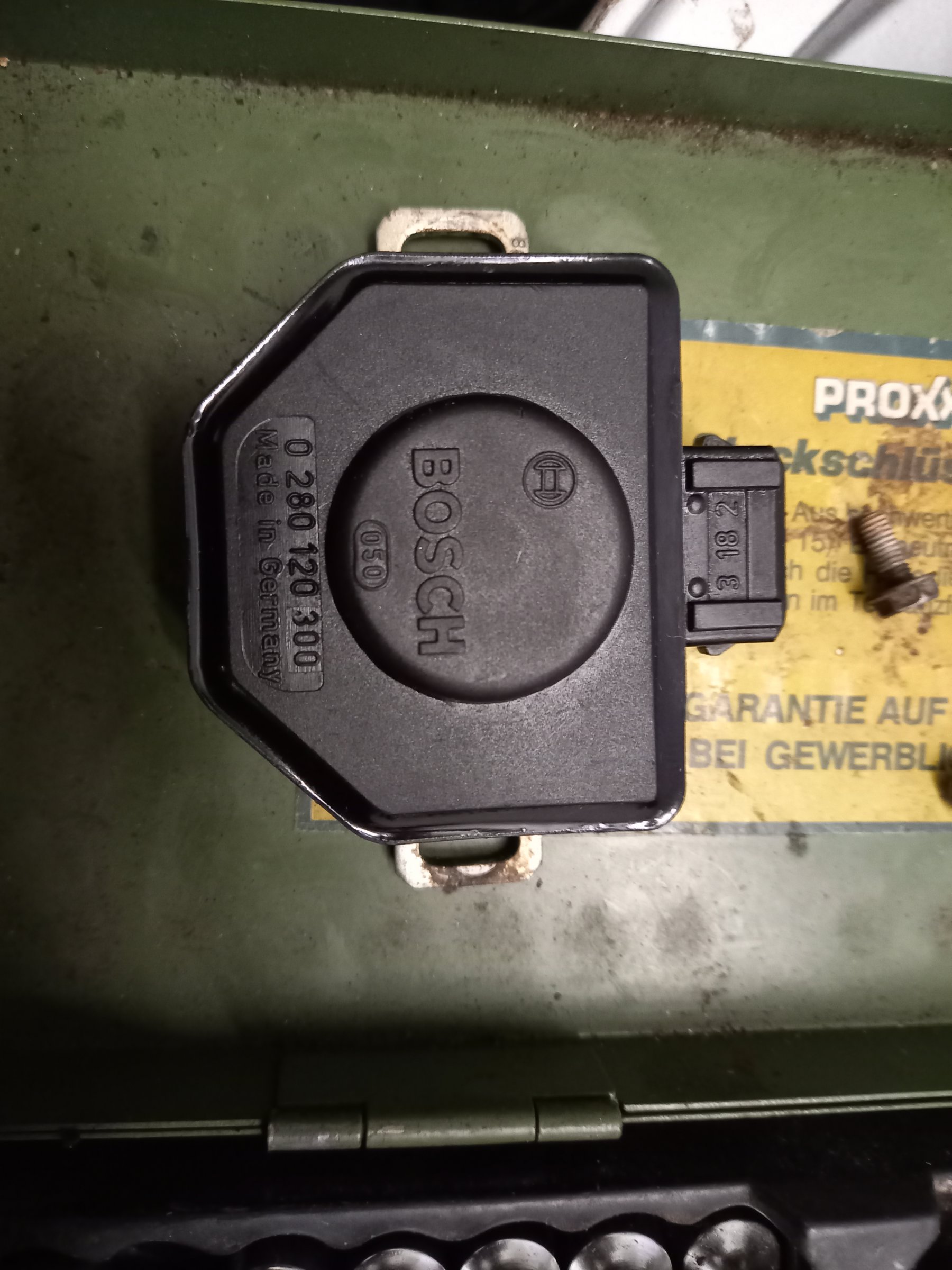

Zur Zeit bin ich wie gesagt am Drosselklappe Schalter LH 2.2. Ich hatte festgestellt das der Vollstastkontakt immer erst zeitverzögert auszulösen scheint. Er löst ja ab ca.75° Drehbewegung aus und bleibt dann bis zu Endanschlag. Bei mir jedoch nicht, er unterbricht beim weiterdrehen.
Hab auch schon ein Austauschteil hier. (Danke Nitromethan) LH Tester, geht der auch für die LH 2.2?
Oben hab ich noch vom Thermosensor berichtet. Ich hatte noch einen neuen hier, von Ridex. Den hab ich gemessen. Er driftet auch deutlich außerhalb der Spezifikation nach unten ab. Brauch ich also erst gar nicht einbauen:frown:
Jetzt besorg ich mir einen "orischinalen"von Bosch.

Der neue Mikroschalter hat keinen Wackelkontakt wie der alte. Er ist nun eingebaut - hat aber nicht für einen höheren Ladedruckaufbau gerade im ersten und zweiten Gang gesorgt. Die Theorie war ja, das der Wackelkontakt die Voll Lastanreicherung stört.
Den Schalter kann man übriges reparieren wenn man die richtige Version davon hat. Das Gehäuse meines alten Schalters ist geknipst. Ich hab ihn geöffnet.
20210411_125450.thumb.jpg.30e2103c74097aec92efa2fb18d61b35.jpggeklebter Deckel mit Kleberaupe am Rand
20210411_125342.thumb.jpg.4ce25d67fab5aa47ae5e5d2c20647c2e.jpg 20210411_125336.thumb.jpg.f05b14c2dbce241d5998301aea69850c.jpg ...mit Clipsen.
20210415_175005.thumb.jpg.1ed015bfbad9c683a2a900f7f323e7df.jpg unten ist der Microschalter für die
Leerlauferkennung. Oben ist die Kontaktzunge für die Gemischanreicherung. Also das Bild zu Hagmans Beschreibung in #143
20210415_175610.thumb.jpg.1e65be491ce560703691f770852b2fd1.jpg Die Kontake sind gereinigt und ich hab auch den den Berührungspunkte der Kontakte verschoben. Jetzt ist der Wackelkontakt weg.
So kann man auf einfache Art und Weise 45 Euro sparen. So viel kostet das Bauteil.:smile:
Es sei denn ein netter Forumskollege hilft einem, wie in meinem Fall geschehen:smile:.

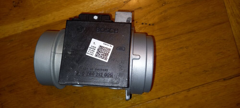

Nun hab ich mir noch einen neuen LMM gegönnt. Es ist ein,bei Bosch, überholtes Bauteil.
20210415_191054.thumb.jpg.ef4a61289cf776d9d13690e6dd436e32.jpg ... auf 380 Ohm eingestellt.
Ich hab schon zwei Gebrauchte. Der eine hat Teillastruckeln bei 2500-2800 1/min. Der andere läuft nicht so stabil im Standgas, sonst ganz ok.
Jetzt hab ich den neuen eingebaut. Das Auto läuft insgesamt etwas ruhiger in allen Lastbereichen.
Und ich weiss nun das ich zumindest noch ein brauchbares Ersatzteil habe. :smile:
Ganz interessant finde ich die Erkenntnis das ein LMM nicht immer einfach komplett den Geist auf gibt, sondern das er ggf. anfängt unsauber zu arbeiten. Das ist tückisch, denn dann sucht man erst mal an anderen Stellen nach dem Fehler. Zumal man den LMM ja nicht einfach auf Verdacht kaufen will denn er ist mit 380€ nicht grad günstig.:rolleyes:

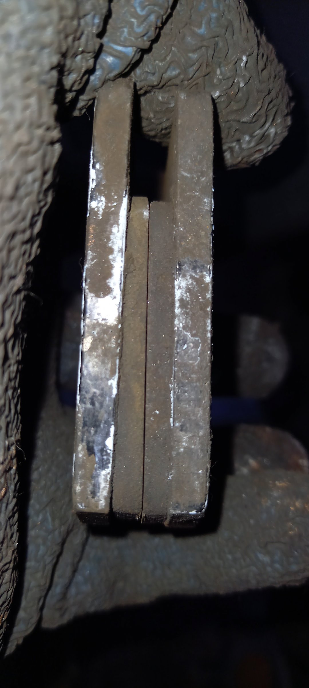

Ist der Bremssattel noch in Ordnung? Und, ungleichmäßig abgenutzte Beläge.- Das sind sind die Resultate vom Bremsbelagwechsel.
20210424_122458.thumb.jpg.98b7f19325173a1cd100060af7b04a57.jpg 20210424_140646.thumb.jpg.cb1dbd3e5ad226c6d25219b52bb9040b.jpg Die zwei Beläge von der linken Seite sind recht gleichmäßig abgenutzt.
Auf der anderen Seite war der Innere weniger verbraucht als der Äußere.
Die Belege waren schon sehr alt. Vielleich noch auf Probleme vor meinem Kauf zurückzuführen. Werde beobachten wie sich das nun verhält.
Bei einem Sattel hatte das Joch sehr viel Spiel.
Ist das normal, oder brauche ich einen neuen Sattel? Interessanter Weise war das nicht der Sattel mit den ungleichmäßig abgenutzten Belägen.
