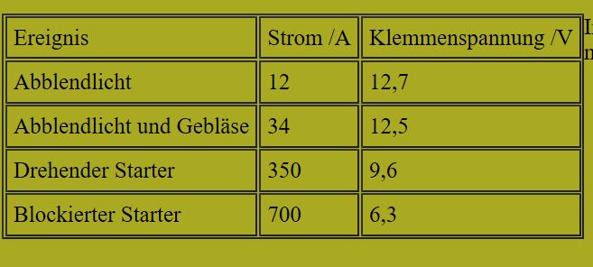

Unter Last sinkt die Spannung wegen des Innenwiderstandes der Batterie. Wie hoch der ist weiß ich nicht. Vielleicht 10mOhm? Da sind bei entsprechenden Strömen schnell mal 0,1 V Abfall drin. Oder gibt es da einen Denkfehler?
Der ist stark abhängig vom Ladezustand der Batterie. Je voller, desto niedriger ist der Innenwiderstand.

Klar ist er auch abhängig vom Ladezustand. Aber selbst bei einer voll geladenen Batterie geht die Klemmenspannung deutlich zurück bei entsprechender Stromentnahme. Und genau das hat der [mention=438]phil23[/mention] in seinen Fällen 2.1 (Licht aus, Lüftung aus, Klima aus) und 2.2 (Licht an, Lüftung voll an, Klima an) gemessen. Da muss ein Unterschied der gemessenen Spannung am Zigarettenanzünder vorhanden sein. Ich würde sogar sagen, dass der Spannungsunterschied an der Batterie mit 0,1 bis 0,2 Volt völlig normal war also kein Grund da irgendwo bei den Leitungen nach irgendwas zu suchen.. Der normale Innenwiderstand einer Batterie ist nicht unerheblich, wie die Beispiele hier zeigen (entnommen aus https://www.fahrzeug-elektrik.de/Eabi.htm):
Die Spannungsdifferenz von ca. 400mV zwischen belastet und unbelastet ergibt sich wohl daduch, dass der Generator im Leerlauf einfach nicht genug Strom liefern kann, um Verbraucher und Batterie (speziell direkt nach Start und langer Standzeit) zu versorgen.
Der Spannungsabfall zwischen Batterie und Zigarettenanzünder ist letztlich auch von der Belastung abhängig, weil man nicht verallgemeinernd annehmen kann, dass die Spannungsversorgung des Zigarettenanzünders komplett verlustfrei ist. Irgendwie wird die +15 über ein Relais an einer +30 Schiene hängen, die nunmal mit bei einer Belastung nicht ohne Spannungsabfall auskommt. Je nach Modell kann das mehr oder wenig gut entkoppelt sein.
