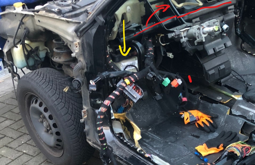

Sobald das Dashboard raus is, werde ich den Kabelbaum mal untersuchen. Wobei mir ein Blick auf den Schlachter gerade eben wieder gezeigt hat, was es für ein gigantischer Aufwand wäre, wenn man einen Teil des Kabelbaums erst an den Verteilerkasten hinter dem Sicherungskasten anschließen müsste. Hatte schon ganz verdrängt, wie gruselig allein der Ausbau war.
Wenn ich da einen Kabelbaum wechseln müsste, wäre das für mich wohl der Punkt, an dem ich ernsthaft über Abschied nachdenken würde... :eek:
Es gibt den Steuergerätanschluss für die ACC, den mein CV garantiert nicht hat. Es ist nur die Frage, was davon direkt an den Klimakasten und die Sensoren geht - das wäre nicht das Problem- und was an den Verteilerkasten. Wenn das ohne Zwischenstecker direkt eingepinnt werden müsste - dann nein. Das Ding werde ich nicht anfassen, weil dazu der Ausbau der oberen Lüftungsrohre, der Pedalerie und des Querbügels mit den Prallblechen erforderlich wäre, um da gescheit dran zu kommen.
Das rot markierte Teil muss raus - und da hängt eigentlich alles unterhalb des Armaturendeckels dran - um den weissen Kasten unter dem gelben Pfeil öffnen zu können...
