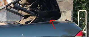

Guten Morgen,
das Dach öffnet nicht richtig. Der 5.Spriegel geht beim Öffnen so weit nach vorne, dass er sich hinter den Kopfstützen verklemmt. Das Verdeck geht nicht ganz in den Verdeckkasten rein, die Klappe kann nicht schließen. Beim Schließen des Daches kommt das Dach nicht richtig hoch, muss manchmal mit Muskelkraft unterstützt werden.
Als ich bei bantansai war, konnte alles so eingestellt werden, dass das Dach perfekt lief. Öffnen und Schließen funktionierten perfekt, auch bei mindestens 20 Versuchen. Nachdem ich dann mit geschlossenem Dach dann ca. 1 Stunde auf der Autobahn gefahren bin, wollte ich da Dach öffnen, und das Verdeck zeigte die o.g. Symptome. Was ist denn da bei der Fahrt passiert? Kann es etwas mechanisches sein, gibt es eine Überspannung, die die Programmierung nochmals löschen?

Guten Morgen,
hier, hoffentlich, das kleine Filmchen mit der derzeitigen Problematik.
Als erstes fällt mir auf, dass da ein Gummiband runterzuhängen scheint?
00:57
Dann:
Das Verdeck hält beim Öffnen zunächst an, weil die Hinterkante des 5. Spriegels auf die Scharniere des Deckels trifft (00:20) - an der Hinterkante des 5. Spriegels sollten entsprechende abgeschabte Stellen zu erkennen sein.
Das passiert, wenn der 5. Spriegel aus welchem Grund auch immer nicht eng genug an das Verdeckpaket herangefahren ist - das ist, wenn kein mechanisches Problem vorliegt (Bruch des Verbindungsstücks zwischen dem Zahnsegment am Motor und dem eigentlichen 5. Spriegel) primär ein Programmierungsfehler, der hier noch auf den Tausch des Potis ohne nachfolgende Anpassung der Werte zurückzuführen sein könnte. Das dürfte jetzt auch der Grund sein, warum das Verdeck sich nicht eng genug zusammenfaltet und daher nicht in den Verdecksack passt.
Außerdem können auch ausgeleierte oder gerissene Gummis am Verdeck dazu führen, dass sich HImmel oder Verdeckstoff nicht richtig falten und sich so ungünstig zwischen die Gestängeteile legen können, dass auch dies das korrekte vollständige Zusammenfalten des Verdecks (mechanisch) behindern können - dort also auch mal ganz genau hinschauen und die Gumkibänder ersetzen (lassen) - eine Anleitung, weilche wo hingehören, findest sich in der KB.
Aber bitte, die Aktionen insbesondere beim Schließen wie auf dem Video nicht wiederholen - die Verdeckmotoren haben durch die Übersetzung ihrer Getriebe eine derartige Kraft, dass sie erhebliche Schäden am Gestänge verursachen können!!
