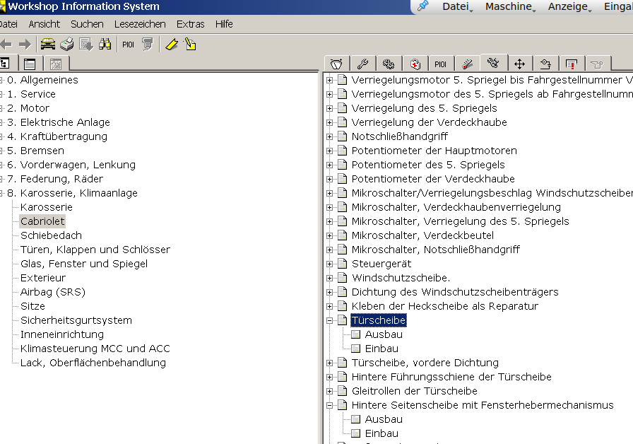

Ich habe mir das WIS schon besorgt. Ist eine ältere, angeblich die "originale" Version die nur mit Windows XP läuft. Habe sie aus den USA über Ibäh und war recht günstig. Älteren XP-PC habe ich auch.
Ich hatte schon den Verdacht dass ich nicht alles sehen kann, aber meine Versuche mehr Info aus dem Programm rauszuholen haben bisher keinen Fortschritt gebracht.
Das Programm besteht aus 2 CD's: 1x WIS und 1x Teileliste.

mein WIS ist die Version 3.0, die habe ich - da ich eigentlich nur mit Linux arbeite - in einem virtuellen XP installiert. Es ist eine 2,9 GB große .exe-Datei, mit der installiert wird. Leider kann ich unter XP keine .pdf-Datei erzeugen, denn den Ein- und Ausbau der Seitenscheiben habe ich im WIS gefunden. Jetzt gerade installiere ich es mal versuchsweise auf einem virtuellen MS-Windows 7, denn dort ist kann ich über das .pdf-Programm auch in eine .pdf drucken. OK, hat geklappt, Dateien anbei. Und ich habe dir mal nen screenshot angehängt, wo ich es in meinem WIS gefunden habe, eigentlich müsste es doch auch bei dir zu finden sein.

vielen Dank. Mein Inhaltsverz. sieht anders aus.
Ich versuche mal 2 PDF hochzuladen.
Leider nicht gelungen. Fehlermeldung "es trat ein Fehler beim Hochladen der Datei auf"
