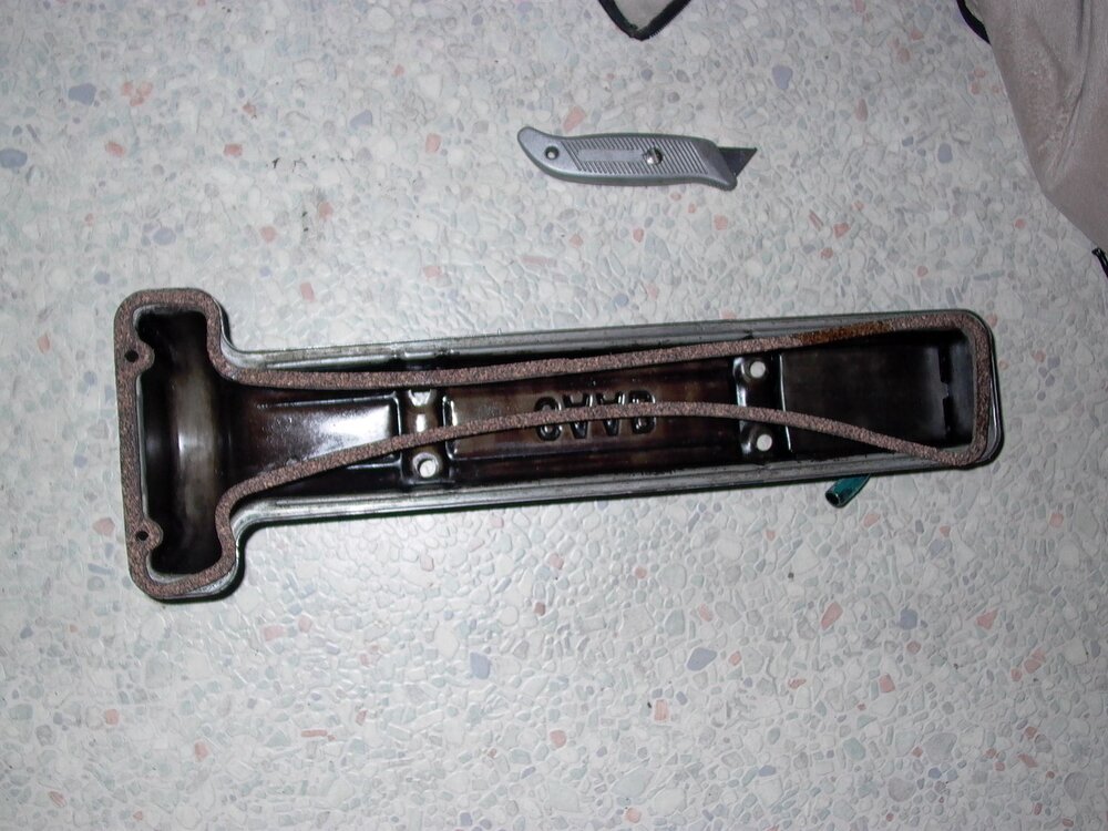

Heute habe ich versucht, am Triumph 1,7 meines 99 den Ventildeckel mit einer neuen Dichtung zu montieren, da die alte undicht war. Leider scheitere ich daran, dass die Korkdichtung, die ich von einem bekannten deutschen Händler für SAAB- und Volvoteile bezogen habe, zu groß zu sein scheint. (siehe Foto). So schaffe ich es auch bei bestem Willen nicht, die Dichtung in die Nut vom Deckel zu bekommen und vor allem dort zu halten, wenn ich den Deckel montieren will.

Da gibts keine Nut. Es gibt nur die umgebogene Außenkante vom Deckel, die als äußerer Anschlag dient. Sollte so gehen.
Solche Korkdichtungen sollten normalerweise so passen. Ich mußte da noch nie was weg schneiden (bei 99 mit B-Motor und 96 V4). Ich habe diese Korkdichtungen meistens mit beidseitig einer dünnen Schicht Dirko (rot oder grau) eingesetzt. Damit hielten die dann auch immer dicht.
Festkleben...anders geht es nicht, weil die Dichtung sich immer nach innen wegschieben würde.
Die Schrauben nur handfest einsetzen und erst nach 3-4 Stunden richtig festziehen.
Direkt festziehen kann negativ sein, weil der Kleber noch nicht angezogen hat und die Dichtung sich dann trotzdem verschieben kann.

Ich habe die Dichtung nun erstmal unter Zuhilfenahme zahlreicher Wäscheklammern mit Hochtemperatur-Silikon in den Deckel geklebt. Anschließend, nachdem das Silikon gut ausgehärtet war, den Deckel samt Dichtung auf dem Zylinderkopf montiert und dabei nur an den Stellen zwischen Dichtung und Zylinderkopf nochmal Silikon angebracht, wo an den Enden des Blocks die halbkreisförmigen Gummis sind und an den Übergangsstellen in deren Umgebung. Ziel dieser Herangehensweise ist, den Deckel später mit möglichst wenig Aufwand ab- und wieder anbauen zu können.

Ich habe noch eine alternavie Lösung. Ich habe bei mir die Dichtung mit Klebestreifen am Ventildeckel fixiert. Dabei sollte so wenig Klebeband wie möglich auf der Dichtfläche der Korkdichtung sein. Den Ventildeckel mit fixierter Dichtung aufsetzen und leicht anziehen. Dann die Klebestreifen nach außen heraus ziehen und danach (wenn die Dichtung noch an der richtigen Stelle sitzt) Ventildeckel fest ziehen. Das hat bei mir ganz gut geklappt, braucht aber auch etwas Feingefühl. Der Deckel sollt nicht zu fest sitzen, damit man das Klebeband raus bekommt aber auch nicht zu locker, so dass sich evtl. die Dichtung wieder verschiebt. Das Klebeband sollt natürlich auch relativ Reißfest sein, bei mir haben kleine Stücke Paketklebeband gut funktioniert.
Es ist schon ein Geduldsspiel aber der Vorteil dabei ist, dass man keine Dichtungsreste runter kratzen muss, wenn man den Ventildeckel wieder abbaut.
Auf die Idee mit dem Klebeband kam ich auch, so ähnlich zumindest: Klebeband nur auf die Dichtung, dann, wie Du sagtest, den Deckel leicht angezogen und dann wollte ich die Dichtung mit den Klebestreifen an die richtige Stelle ziehen, Deckel festziehen und dann die Klebestreifen mit mehr Kraft ganz rausziehen. Leider ist es bei mir daran gescheitert, dass die Klebestreifen eher von der Dichtung abgingen, als dich die Dichtung in der gewünschten Weise zurechtschob.
Daraufhin bin ich auf die Lösung mit dem Einkleben ausgewichen. Immerhin habe ich mit der jetzigen Lösung nur wenig Aufwand zum Lösen des Deckels und dann bleibt die Dichtung ja an diesem dran. Also ist der Deckel so auch schnell wieder montiert. Bloß eine ganz neue Dichtung würde viel Arbeit bedeuten, aber das Auskratzen aus dem Deckel habe ich mit der alten Dichtung auch schon hinter mir. Ist fummelig, aber machbar.

Also mittlerweile hatte ich doch Gelegenheit für ein paar Probefahrten. Der Motor lief jetzt schon ca. 60km im Stadtverkehr über mehrere kleine Fahrten mit jeweiligen Abkühlphasen. Am Deckel ist alles staubtrocken geblieben. So gesehen war die Reparatur erfolgreich.
