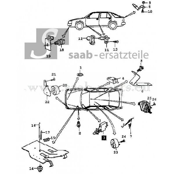

Einen Rückfahrscheinwerferschalter 9529363 (wohl Originalteil) habe ich in meinem Fundus. Allerdings habe ich bislang so einen Schalter nur an meinem 900 I CC im Innenraum am Schalthebel ausgetauscht.

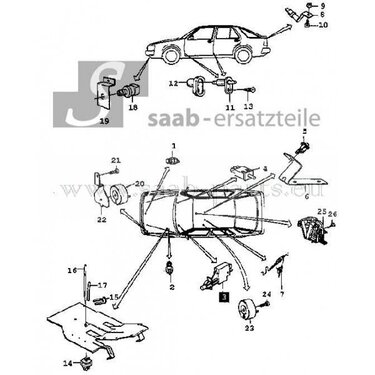

Aus der EPC-Abbildung Nr. 2 werde ich nicht so ganz schlau, wo ich den Schalter beim 9000 CC suchen soll. Ist er vielleicht unter dem Aquarium, was ich mir eigentlich nicht vorstellen kann? Siehe Anhang. Hier im Thread war die Rede, dass der Schalter am Getriebe liegen soll. Muss ich unter das Auto kriechen mangels Hebebühne, müssen die Luftführungsabdeckungen unter dem Motor dafür demontiert werden?
Sicherung 9 und 16 sind in Ordnung, wobei laut Betriebsanleitung nur Sicherung 9 beim 9000 CC relevant sein dürfte. Das Relais im Motorraum habe ich mit einem Relais aus einem Schlachter gegengetauscht, es scheint auch nicht am Relais zu liegen.
Kann es sein, dass die Batterie und der Batterieträger ausgebaut werden müssen, um an den Rückfahrlichschalter dranzukommen? Aus der Abbildung zum Getriebeausbau des DIY-Handbuchs für den Saab 9000 bin ich auch nicht schlau geworden.
Könnt Ihr mir bitte einen Hinweis geben, wo sich dieser Schalter beim 9000 CC befindet?
