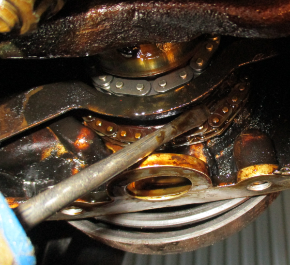

Und in meinem 9-5 lag die AGW-Kette schon sehr lose auf dem KW-Ritzel:
Deswegen mein Hinweis in #15.
Aber klar, kann natürlich jeder machen wie er es für richtig hält...
Hatte ich, Ralph. Ich hatte die Ölwanne ab damals, wegen Ölkohle und hatte wegen dem bevorstehenden Kettenwechsel auch da einen Blick drauf. Mir war nichts aufgefallen, die AGW- Kette war stramm. Nur die Steuerkette nicht mehr wirklich.
Du hast ja auch geschrieben, dass du es als Überbrückung gedacht hast - aber wie man bei mir sieht, dauert die ja gelegentlich länger als ursprünglich gedacht... Und nix wäre dann ärgerlicher als wenn dann die AGW-Kette einem dann einen Strich durch die Richtung macht.
Hatte ich geschrieben, dass ich es nur als Überbrückung gedacht habe? Nein nein, dass ist für diesen Motor die endgültige Lösung. Solange er hält, hält er. Aber ich zerre demnächst den Motor aus dem Schlachter und mache diesen frisch, alles komplett NW-Trieb und AGW- Trieb sowie alles, was nicht astrein erscheint. Der bleibt dann auf Standby bis zum Tag der Tage. Ich schätze allerdings, dass dieser erst in ca 10 Jahren kommt... :-)
