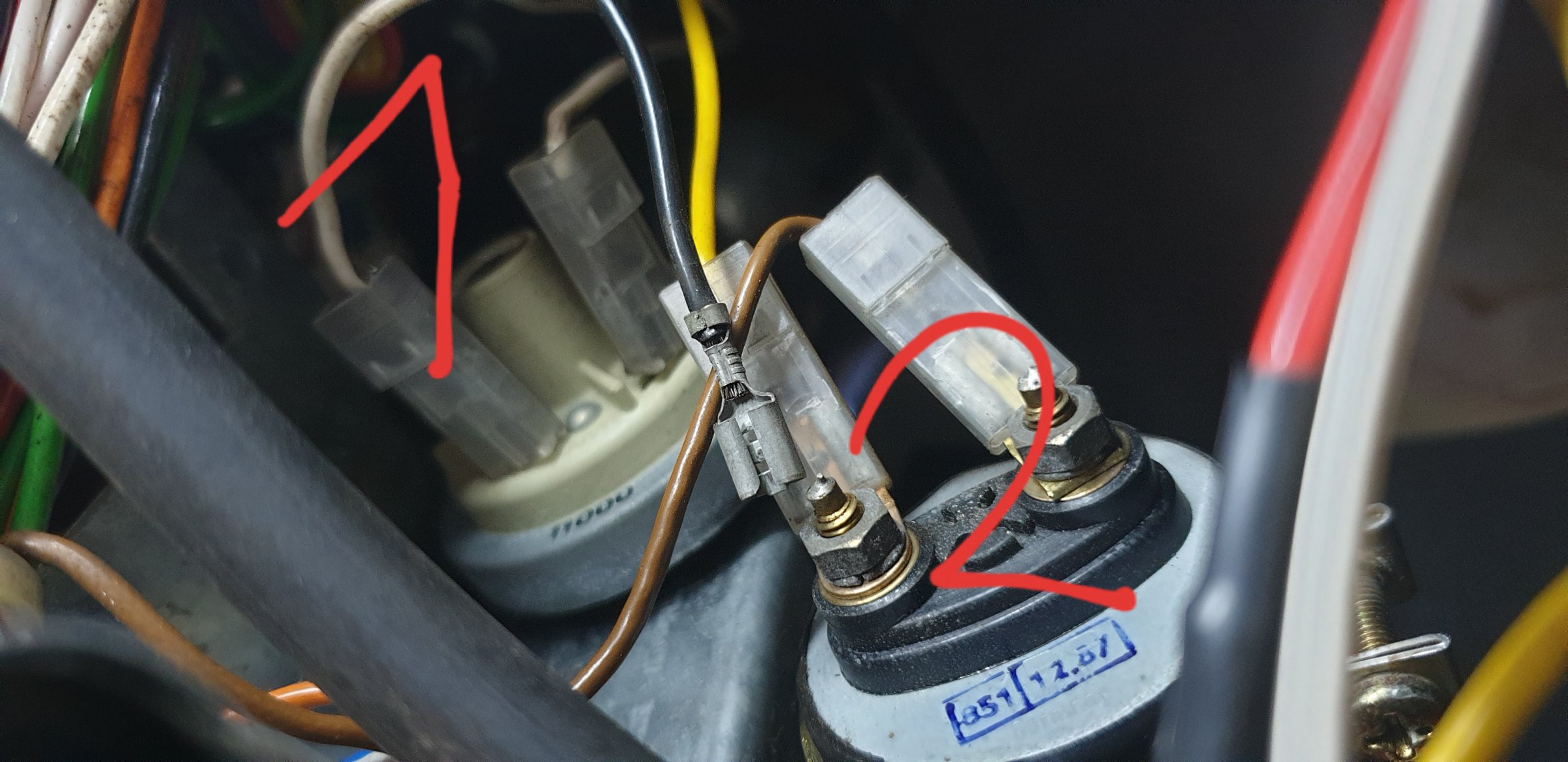

OK. Also muss ich den Drucksensor über zwei externe Kabel direkt ins APC Steuergerät brücken und testen. Die 14,6 Volt sind trotz Vorvon 5-13 Ohm OK?
Siehe Foto: 1) ist der Schalter, 2) der Sensor
[mention=12462]stadro[/mention] Frage: am Drucksensor ist ein braunes Kabel und ein gelbes. An den entsprechenden Pins im APC Steuergerät sind Pin 10 gelb/rot und Pin 23 schwarz.
Gehe ich recht in der Annahme, dass ich "gelb/rot mit gelb" und "braun mit schwarz" verbinden muss?

So, Ladedruck (wenn auch "nur" bis dreiviertel gelb) ist da!!
Der Übeltäter war das braune Kabel am Drucksensor. Vom APC Steuergerät (bzw dessen Stecker) gab es keinen Durchgang zum Kabelschuh am Drucksensor. Habe dann die drei Stecker, die quasi im Fussraum von innen im Kotflügel Richtung Sicherungskasten stecken einmal inspiziert. Die waren leicht "belegt". Habe sie leicht gereinigt und ein paar mal ein- und ausgesteckt, aber auch das hat nix gebracht. Vermutlich ist also ein Kabel irgendwo auf dem Weg zum APC Steuergerät defekt. Mit meiner "aussenrum" verlegten Kabelbrücke fluppt alles. Das APC ist mausestill und tut, was es soll.

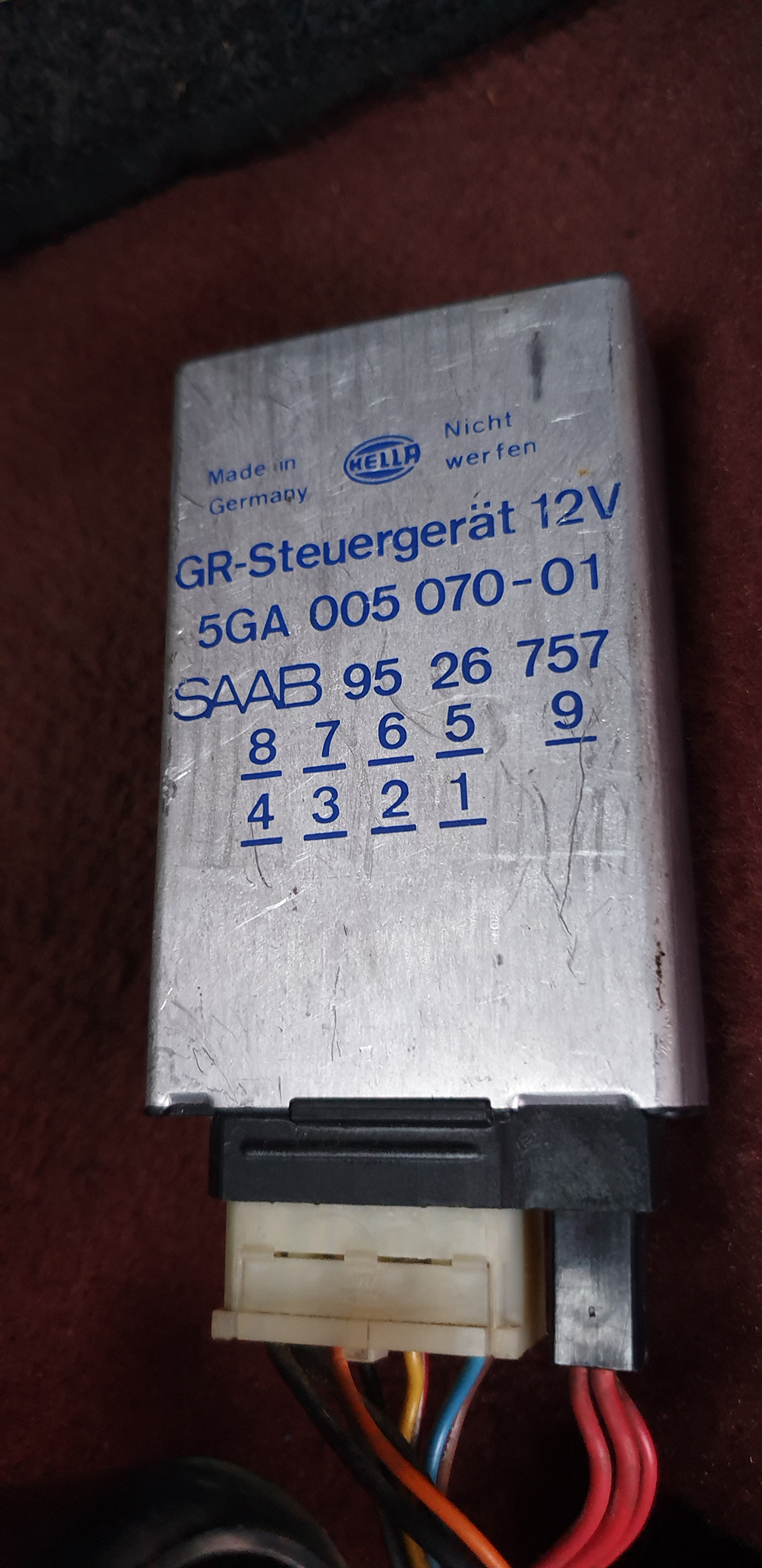

Ich bin einfach nur dämlich. Ich habe mein eigenes, abgeklemmtes Steuergerät fotografiert. Ich habe nämlich ein 100% Intaktes zwecks Fehlersuche angeschlossen, das nun im Fussraum baumelt. Bitte entschuldige!
Das ist ein Tempomat-Steuergerät.
Ja, danke, siehe oben. Habe meinen Post editiert. Dummheit pur.
