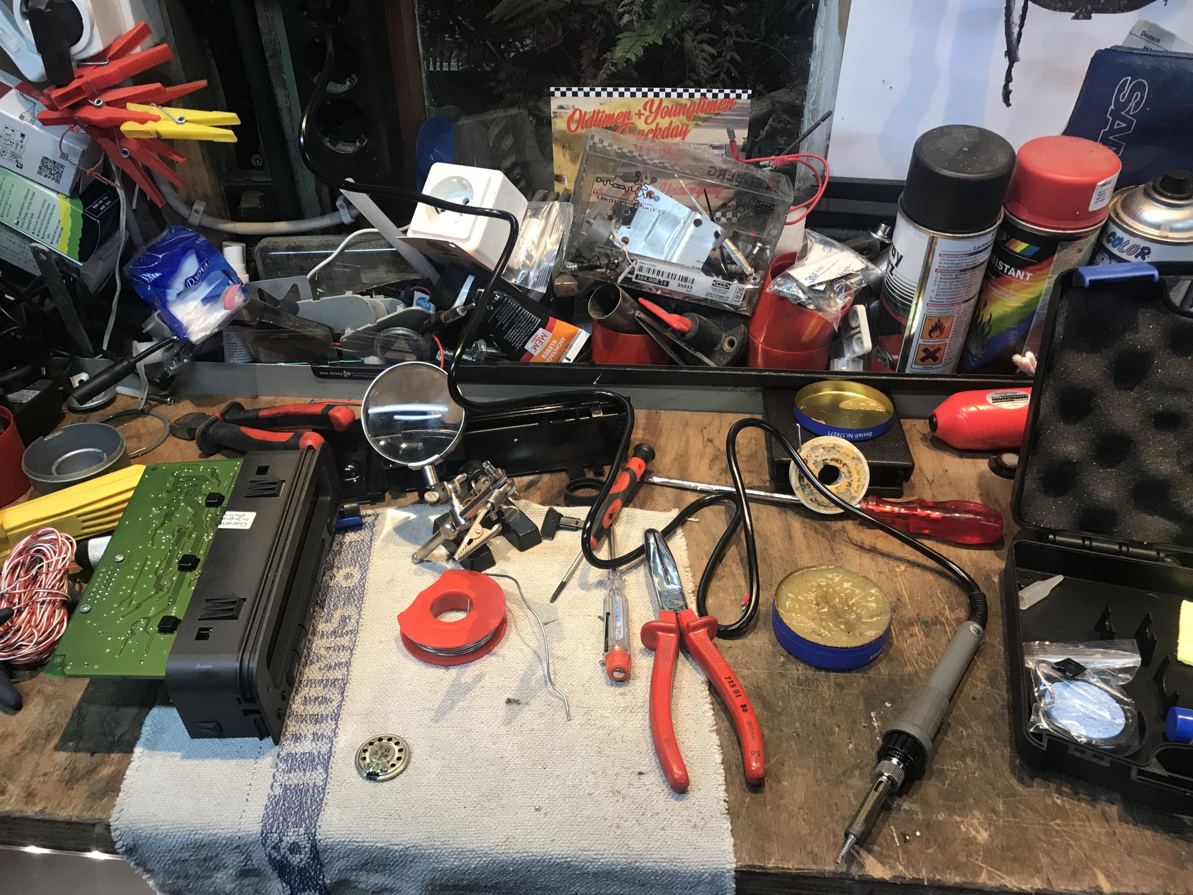

So, Dank der Unterstützung eines Forums-Mitglieds bekam ich einen gebrauchten Lautsprecher.

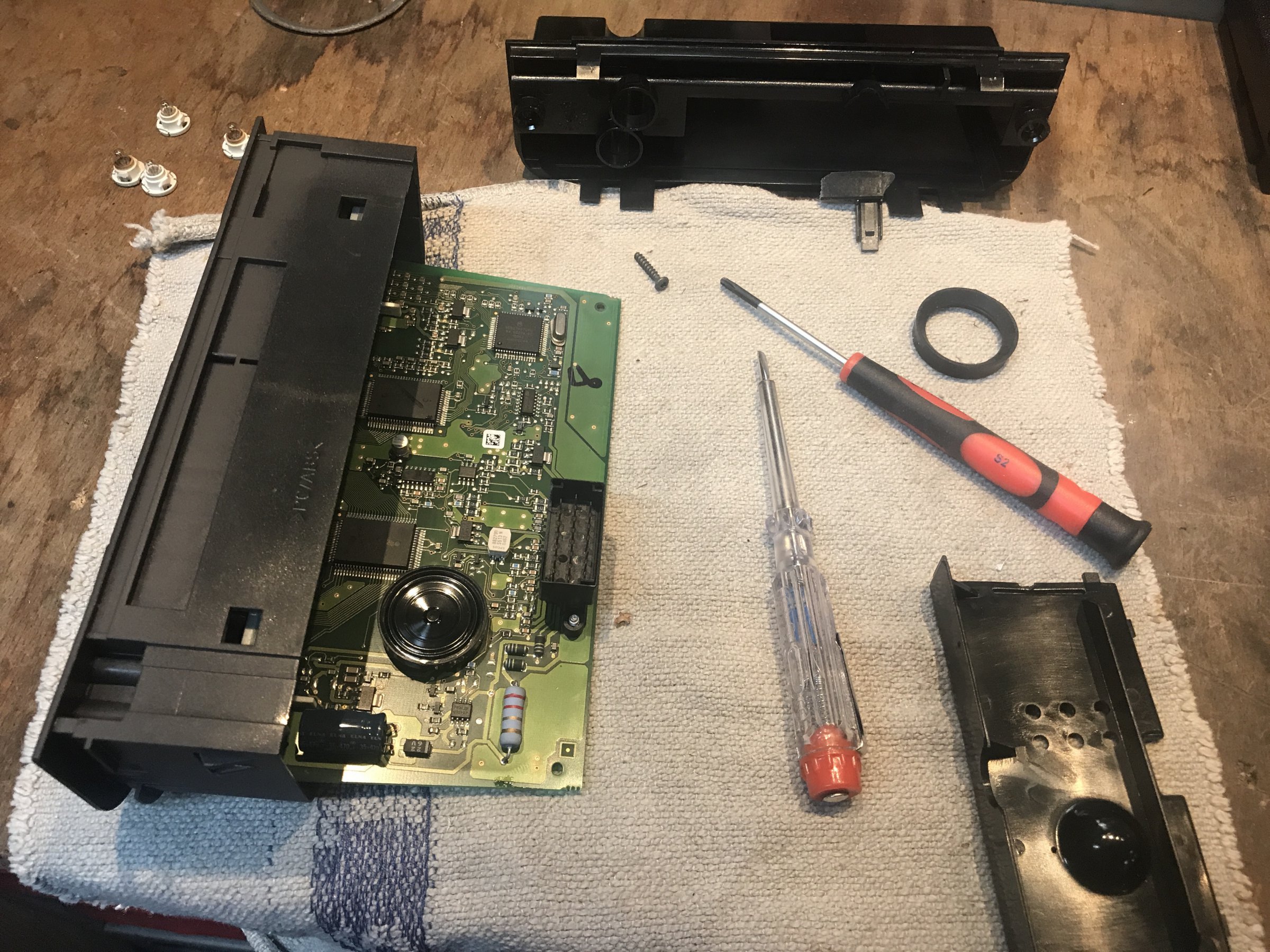

Heute ging es dann frisch ans Werk, ging eigentlich ganz einfach:
- SID öffnen - 2 Schrauben, 4 Clipse, schon ist es offen und die Platine liegt frei.

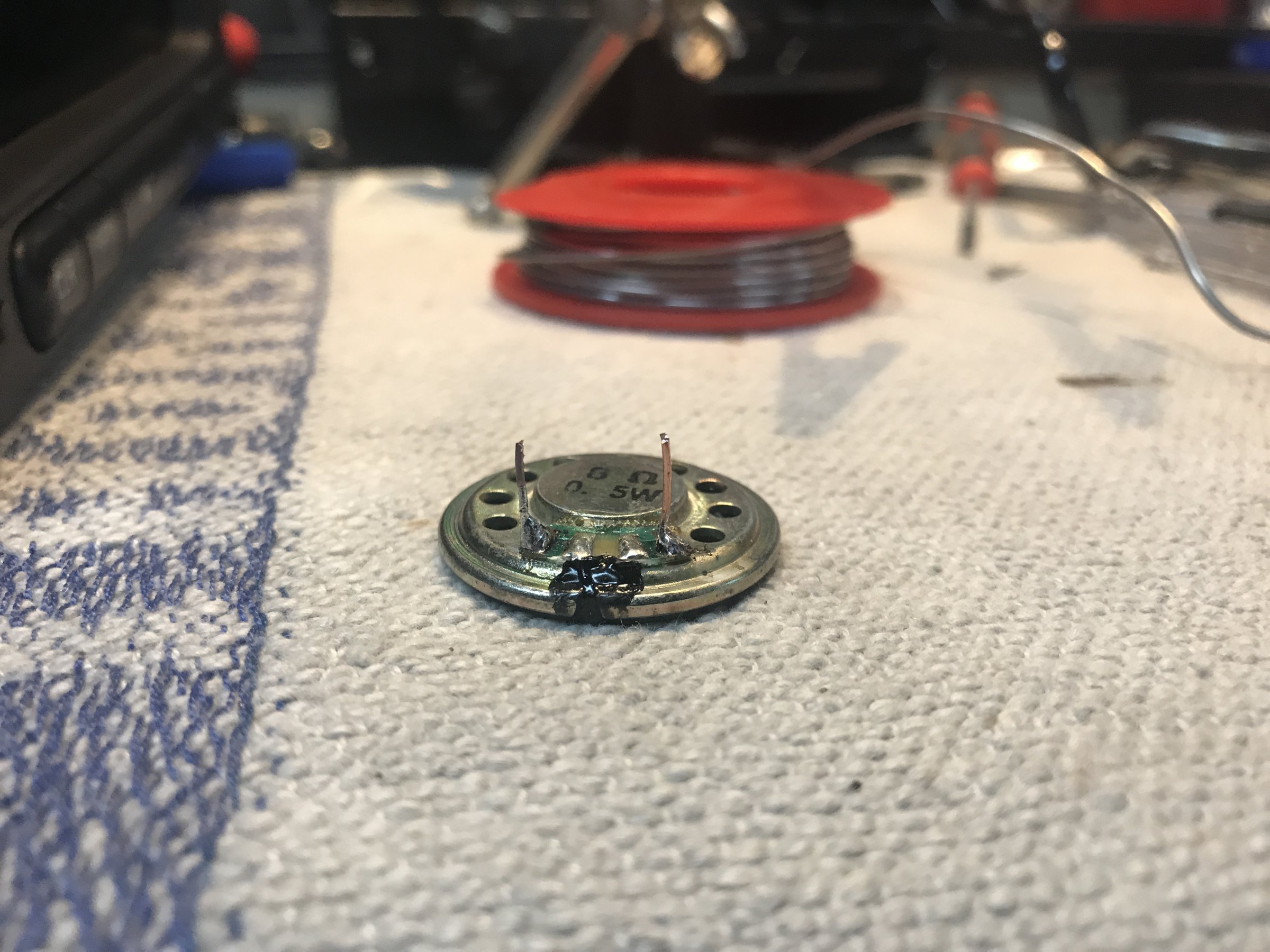

- Lötkolben und Entlötsaugpumpe und nach einigen Sekunden war das defekte Teil draußen.

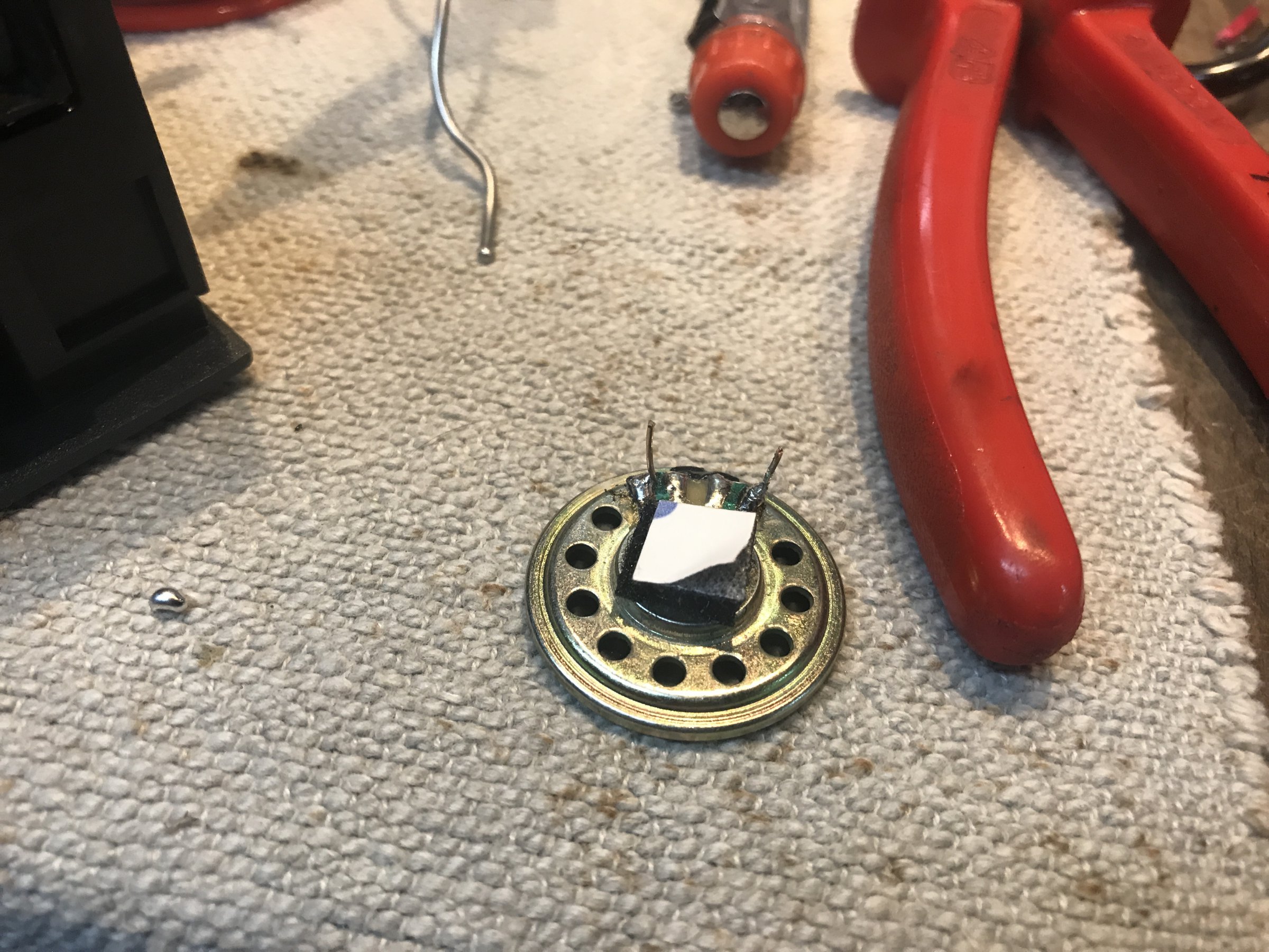

- Zwei kurze Stücke Draht an den neuen Lautsprecher stehend anlöten
- Klebepad am Lautsprecher befestigen
- Lautsprecher mit den stehenden Drähten genau in die Löcher auf der Platine einführen, bis Lautsprecher mit Klebepad auf der Platine klebt.
- 2 saubere, kleine Lötpunkte, um die kleinen Drähte wieder auf der Platine zu fixieren!
Das war's! Und es piept wieder!!!!!!! Super, jetzt habe ich wieder ein komplettes SID ohne Macken!
