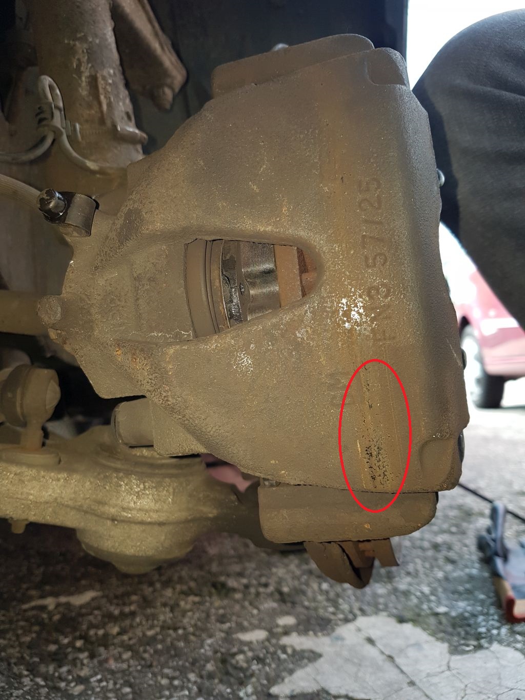

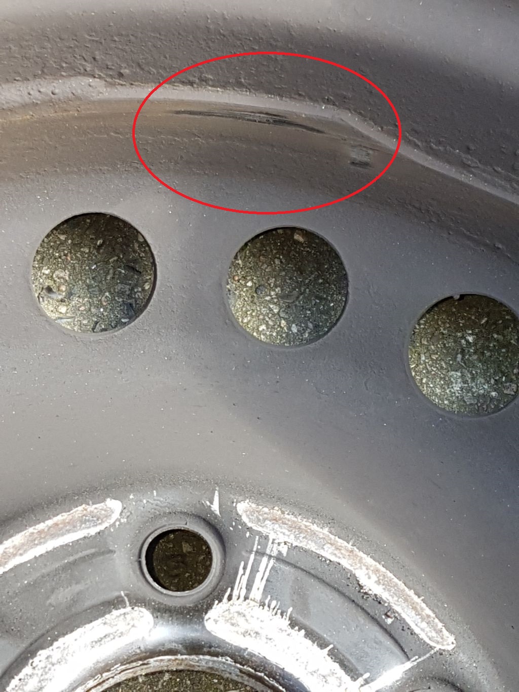

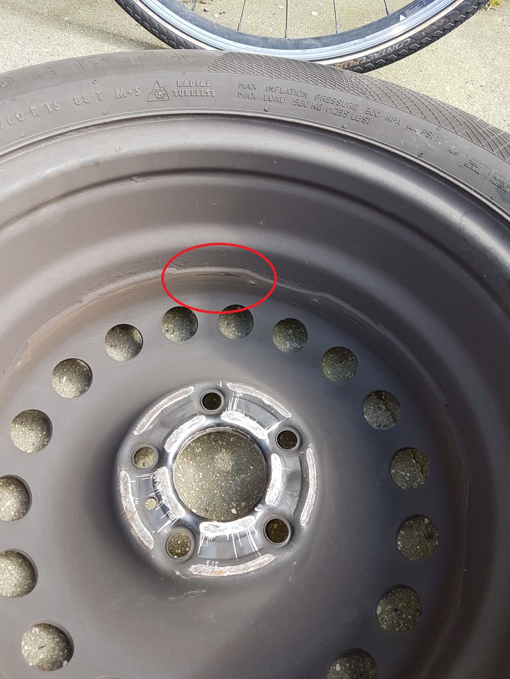

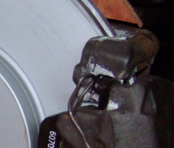

meines Erachtens sind die Federn auf beiden Seiten richtig eingesetzt. Mich überrascht die Stelle, wo es schleift. Kann es sein, dass die Bremsbeläge von REMSA (ASS 390 20-0 bzw. 90R-01112/054) zu dick sind? Wenn die dünner wären, würde der bewegliche Teil ja weiter weg von der Felge kommen.
20200409_134035klein.thumb.jpg.8c29627cdc22697525292756df36b0c7.jpg 20200409_134333klein.thumb.jpg.9463a8ee5268001472187351fa96f75c.jpg 20200409_134342klein.thumb.jpg.97a302a3cbd4b7a7dd2e2145da1dccae.jpg 20200409_134613klein.thumb.jpg.8574a61453de381259912ecea1a9db24.jpg

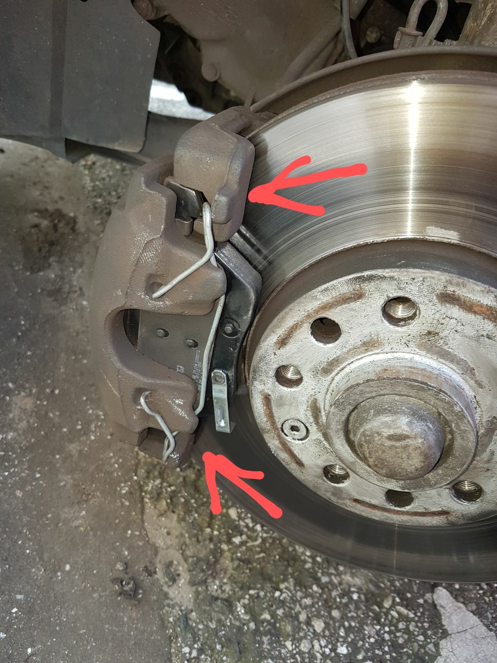

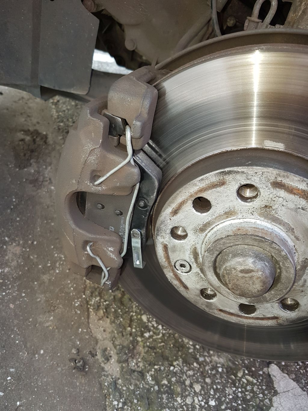

Die Feder sitzt doch falsch.....und drückt den Sattel deshalb nach "oben" in Richtung Felgenschüssel.

Die Feder gehört da wo die Pfeile zeigen hintergehackt.

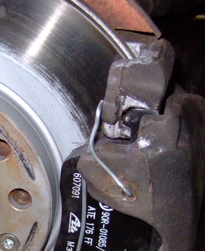

Auch beim TE ist die Feder falsch angesetzt, so wie auf meinem Foto in #2.
Richtig wäre so:

Das Pumpen kommt daher, dass durch die falsch gesetzte Klammer der Bremssattel ja nach Außen gedrückt wird (Schleifen an der Felge).
Dadurch wird der Kolben im Sattel weiter zurück gedrückt als bei korrekt montierter Klammer und er sitzt nicht "gerade" auf den Belägen, sondern schief.
Dieses - sich durch die Schiefstellung ergebende - zusätzliche "Spiel" muss der Kolben erst mal überwinden bzw. der Kolben zwingt den Sattel gegen die Federkraft der falsch montierten Feder in die korrekte Position.
Deshalb musst(est) du pumpen.
Richtig wäre so:
[ATTACH=full]176314[/ATTACH]
