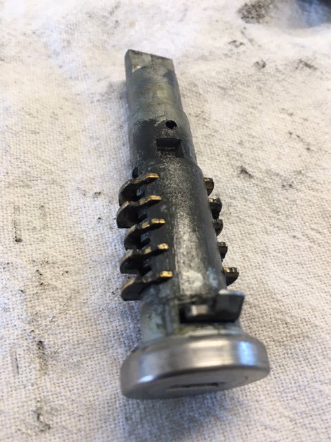

mein Zündschloss hängt und bleibt in der Start/Anlasstellung stehen.
Der Wagen springt ohne tadel an.
Ich muss dann schnell den Schlüssel händisch nach links drehen damit er aus der Startstellung rauskommt.
Was habe ich bis jetzt gemacht:

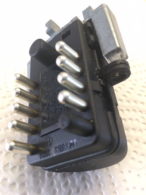

Verkleidung um das Schloss herum entfernt
Schloss gezogen (Bild 1)

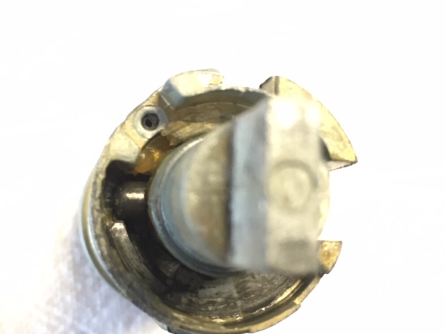

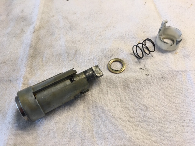

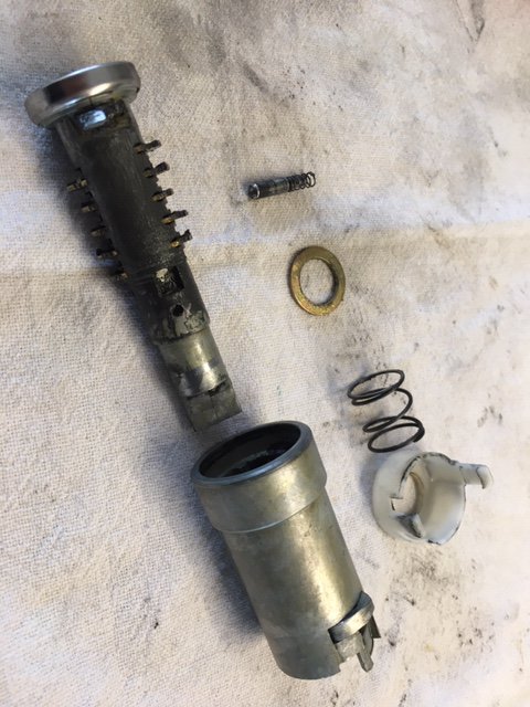

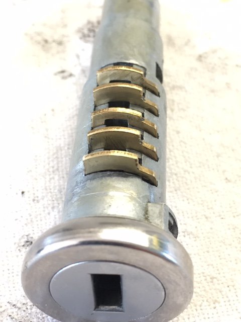

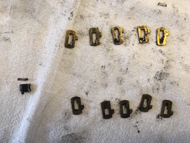

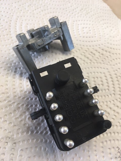

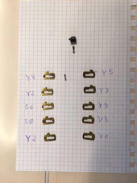

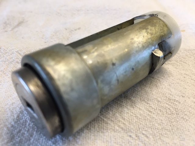

Schloss komplett zerlegt und gereinigt (Bild 2-6)
Die Stiffte angepasst (Bild 7 u. 8)
Das Schloss mit Öl geflutet und abtropfen lassen.
Das Schloss fuktioniert jetzt super.
Nur der oben beschriebene Defekt ist weiter da.

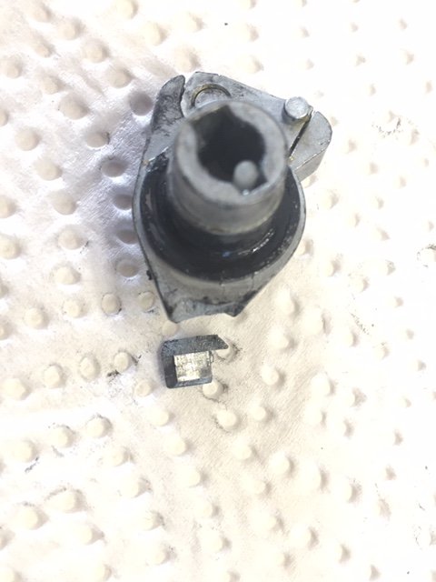

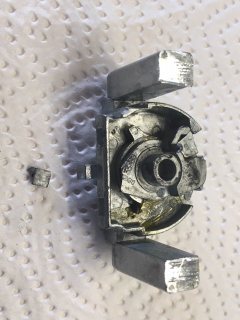

Wo genau befindet sich die Rückholmechanik, oder die Feder, die den Schlüssel nach dem Starten wieder eine Position nach links dreht ????
Danke für die Info.
Die Ursache ist ein kleiner Mitnehmer für die Feder der abgebrochen ist (Bild 11 u.12).
Und das am Freitag.
Das Problem ist altbekannt, das hatte ich auch schon und hier mal was dazu geschrieben. Und hier gibts sogar ein Bild des defekten Teils. Das gibts zwar als Nachbau, allerdings taugt der Kontaktsatz nichts und machte bei mir nach kurzer Zeit (ca. 1 Jahr) Probleme. Habe damals das Teil zerlegt und den alten Kontaktsatz in das neue eingebaut. Danach war Ruhe:smile: Vielleicht kannst du ja irgendwo einen gebrauchten Original-Schalter auftreiben, der ist allemal besser als der Nachbau :rolleyes:
