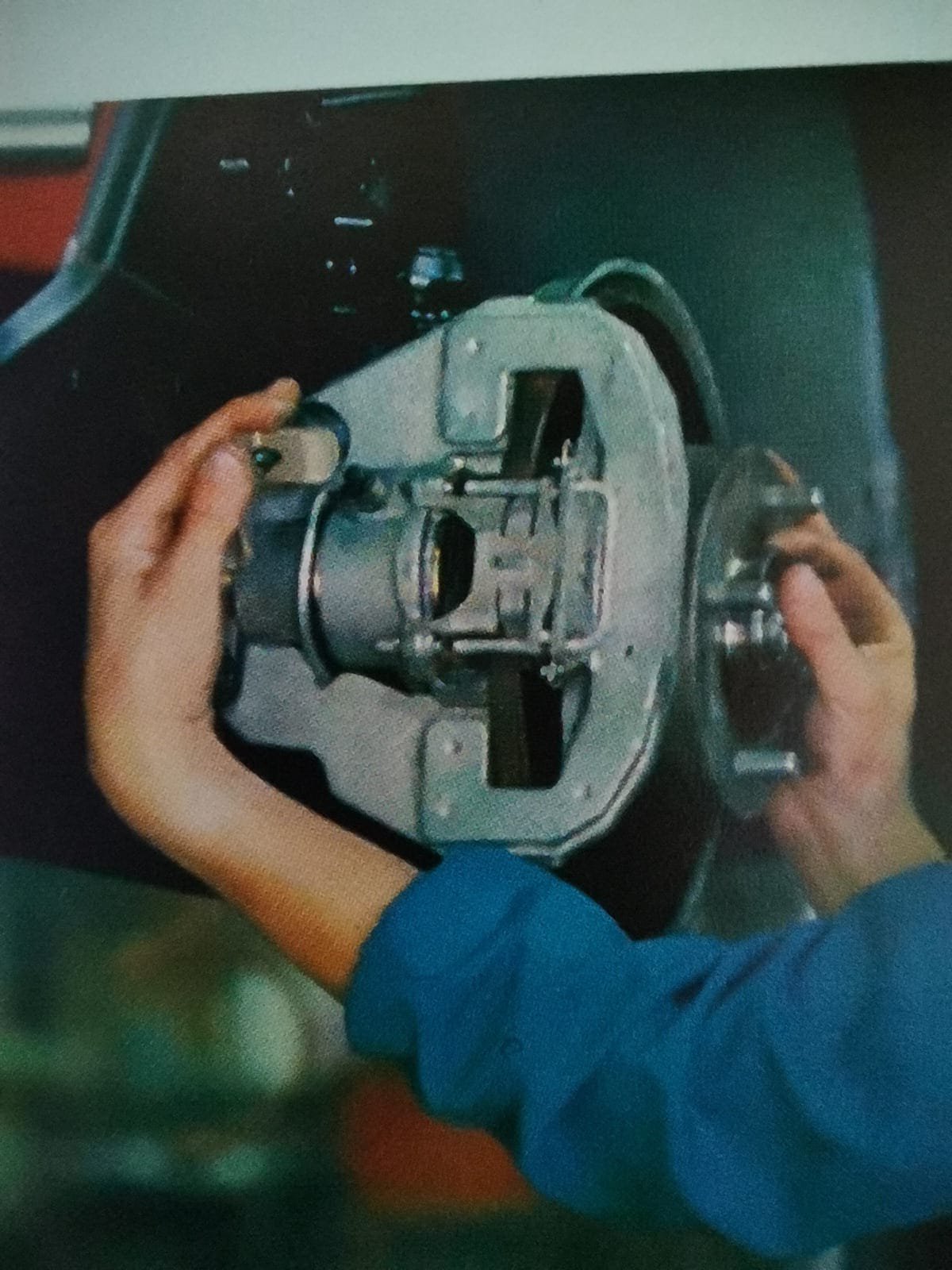

Kurze Bemerkung am Rande zu deinen Bildern:
Das Blech über den Bremsbelägen ist auch falsch montiert
Auf dem Bild sieht man wie es richtig positioniert wird.
