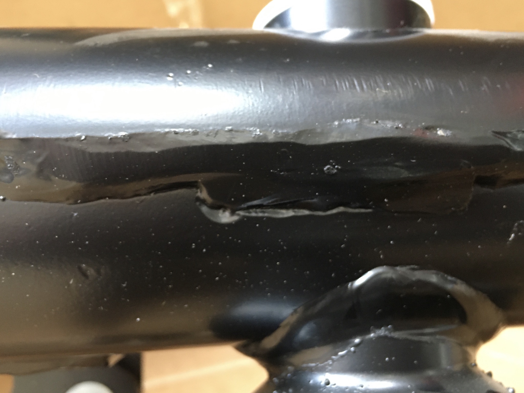

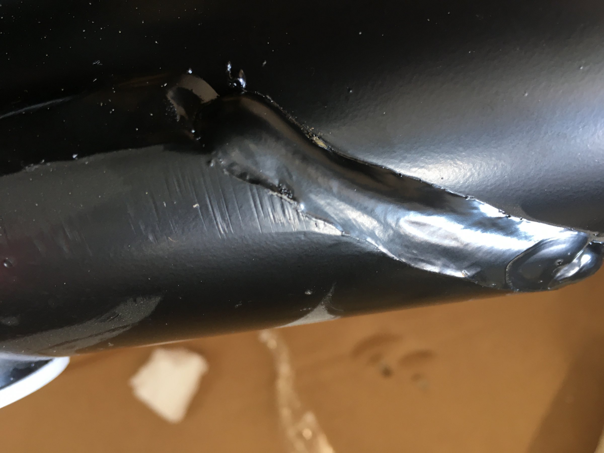

so, ich habe für unseren VoIvo eine originale Westfalia abn. AHK gekauft - das ist bei VoIvo Erstausrüsterqualität. Die Kupplung war teuer - ist gekommen. Schaut selbst. Ist das normal, dass die Verarbeitung dermaßen minderwertig ist?
Made in China halt:mad:
Meine macht einen soliden Eindruck.
Hab sie gestern mal ausgepackt, nicht, dass die noch das falsche geschickt haben... :-)

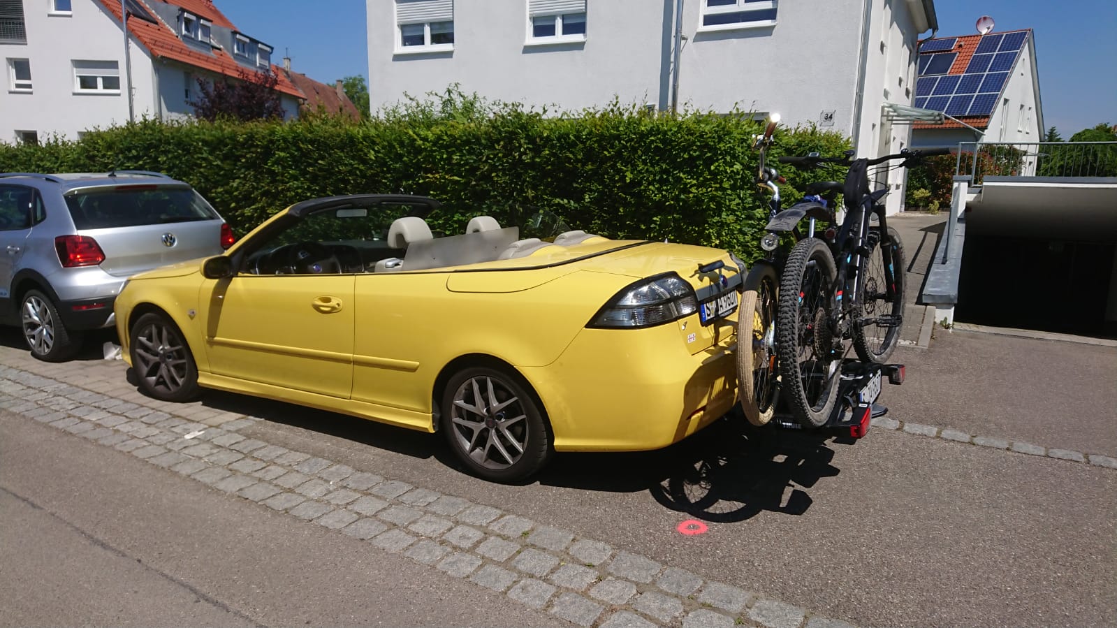

Es ist vollbracht. Der Einbau war wohl doch aufwendiger als gedacht. Der Träger ist jetzt ein Thule Easyfold geworden. Passt zusammengeklappt sogar in den Kofferraum (auch bei offenem Verdeck).
Hinweis: Man muss den Lenker des vorderen Fahrrades quer stellen, damit der Verdeckdeckel vorbei passt...

Ich habe die wirklich "hochwertige" abn. Westfalia AHK einem TÜV-Ing. gezeigt, er meinte auch, dass das, Zitat: "Müll" wäre und man das nicht verbauen sollte. Die Schweißnähte sind ja auch überhaupt nicht gleichmäßig und noch vieles mehr. Shit - jetzt muss das Gerümpel wieder weg. Ich lass dann wohl alles in der Wekstatt machen in der Hoffnung, dass Westfalia da was anderes liefert.

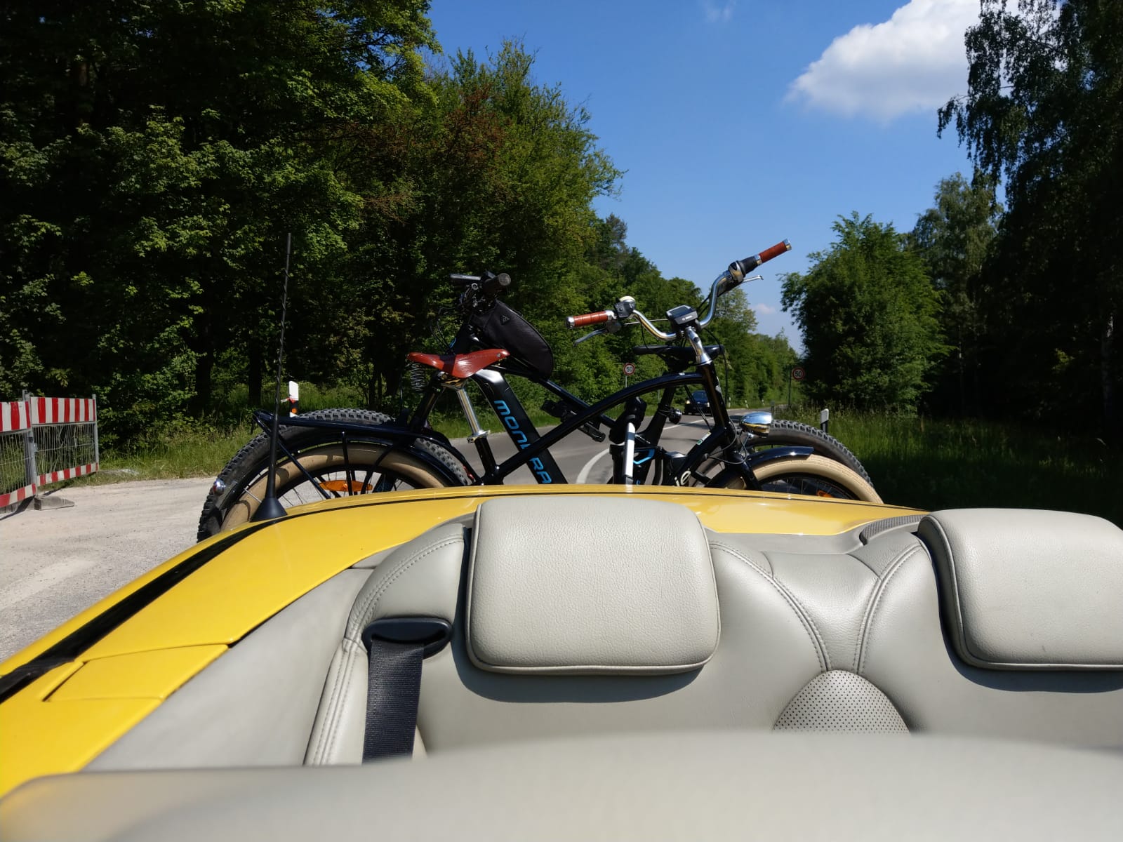

Heute erster Ausflug mit dem Träger. Das ganze sieht mit zwei Rädern bei offenem Verdeck im Rückspiegel schon etwas beängstigend aus, wackelt aber nicht.
Handling passt auch. Feine Sache.
Beim Italien Urlaub (sic) würde ich vielleicht trotzdem lieber vor Ort Räder leihen statt 1000km mit dieser Fuhre zu fahren :-)
Stimmt, das ist auch bei meiner Limo gewöhnungsbedürftig, wenn ich in den Innen-Rückspiegel schaue und das riesen Trum direkt hinter mir sehe...
Kommt darauf an, auf welchen Straßen man fährt. Auf der Bahn sicher kein Problem, aber auf engen Serpentien spürt man schon, wie das Heck nach außen drängt :rolleyes:
