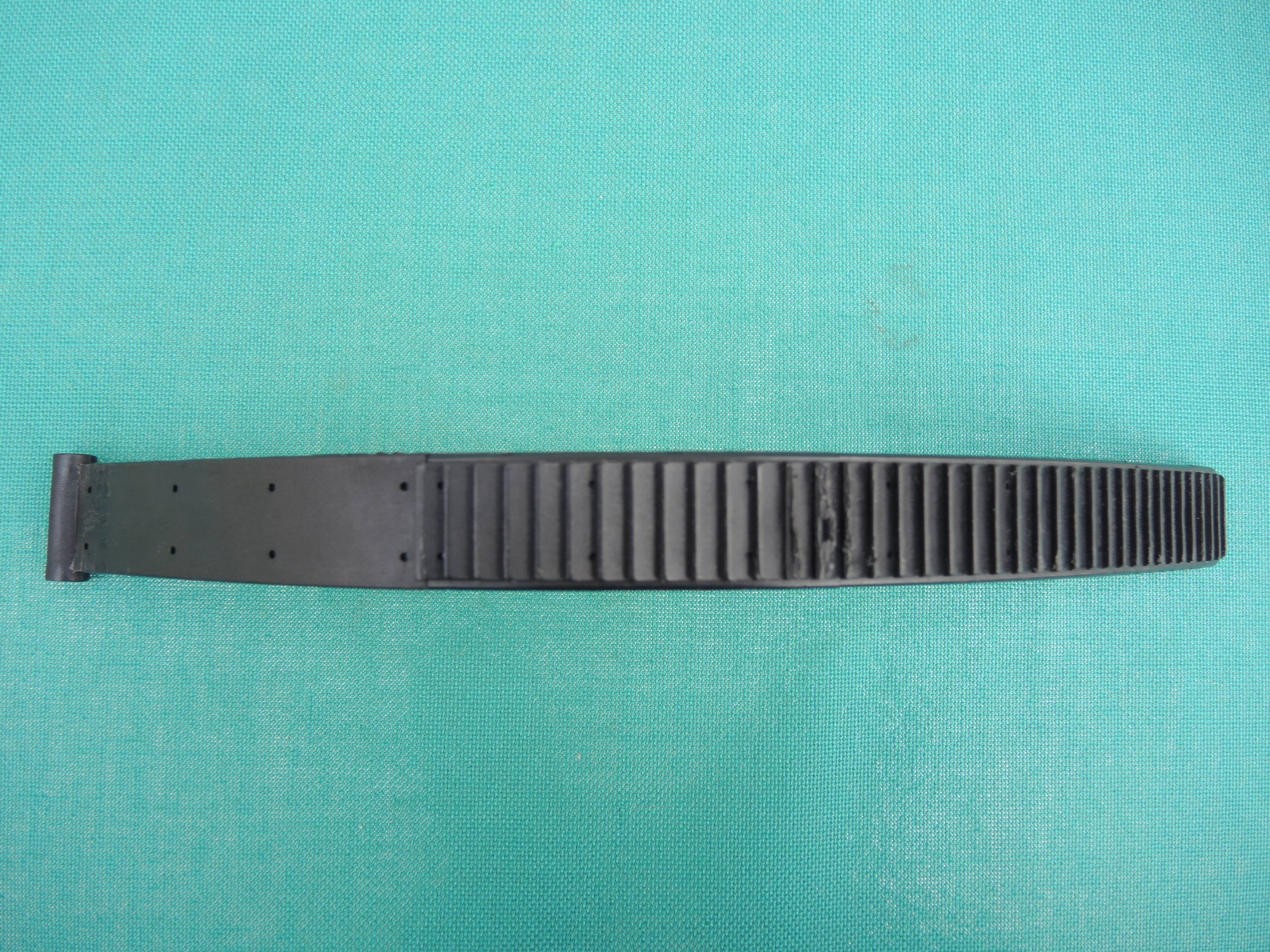

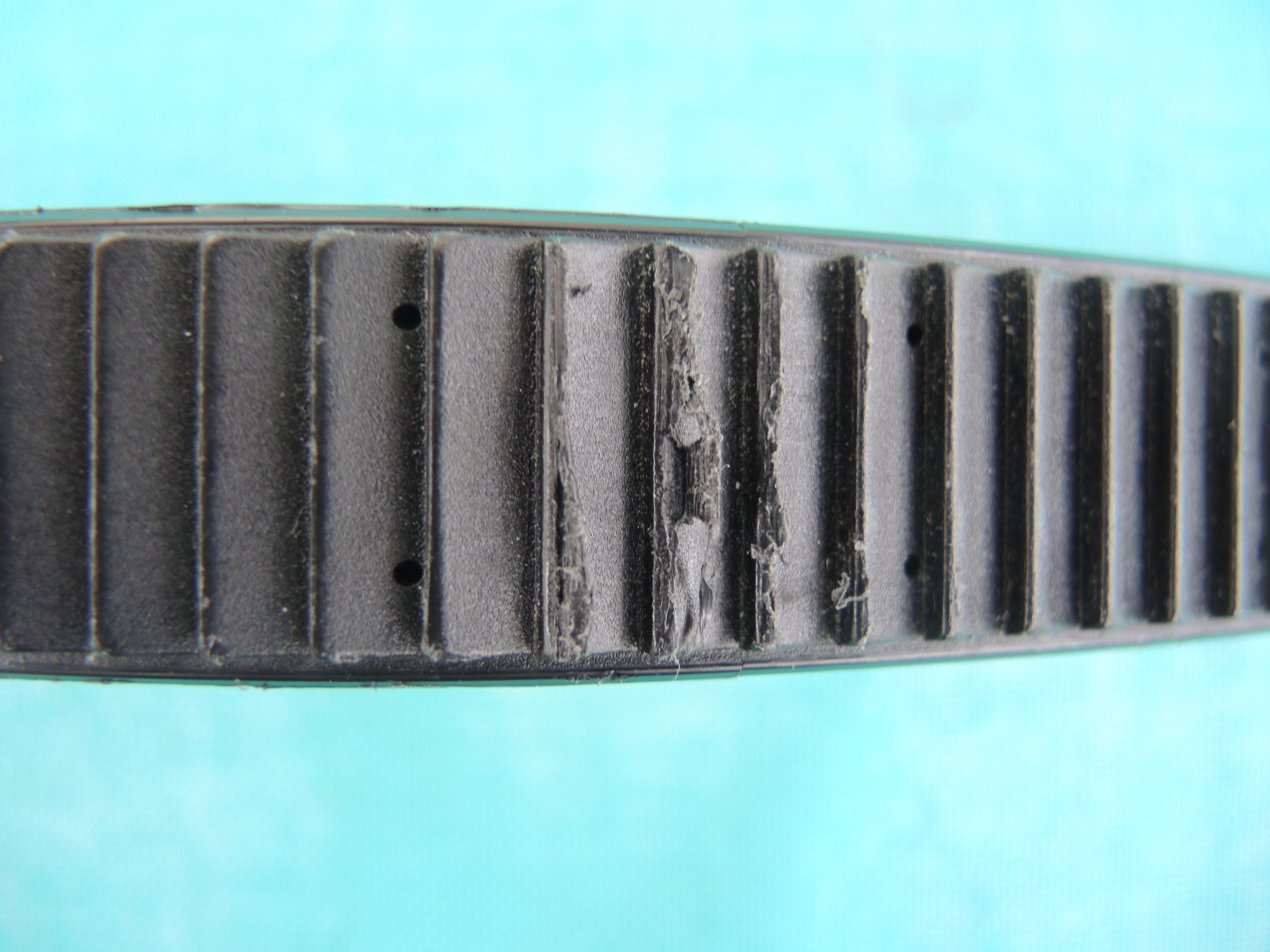

...Aber der Ratschenmechanismus zur Befestigung der Räder ist ein riesen Sch...:mad: Das ist ja nur ein windiges Kunststoffband mit einer Verzahnung, die nach kurzer Zeit an Karies leidet. Außerdem ist das Lösen ein elendes Gefummel, bis man das Band endlich aus dem Verschluss heraus hat. Und weil ich diesem mistigen Teil absolut nicht traue, sichere ich mein E-Bike zusätzlich immer noch mit einem Spanngurt. Ich selber habe den ATERA STRADA DL II, aber die Befestigung ist ja bei allen derselbe Mist... War ein Fehlkauf, habe das schon 100mal bereut. Ich hätte besser den (allerdings wesentlich teureren) Thule VeloSpace nehmen sollen, denn der hat eine wirklich solide und vertrauenswürdige Befestigung :smile:
So sieht das Teil mit "Karies" nach nur kurzer Benutzung aus:
AteraStradaDL(1).thumb.JPG.8a596d5add646f8c99fa9b023a7c5f8d.JPGAteraStradaDL(2).thumb.JPG.f33e95afab43684552f4b2b4e87b596a.JPG

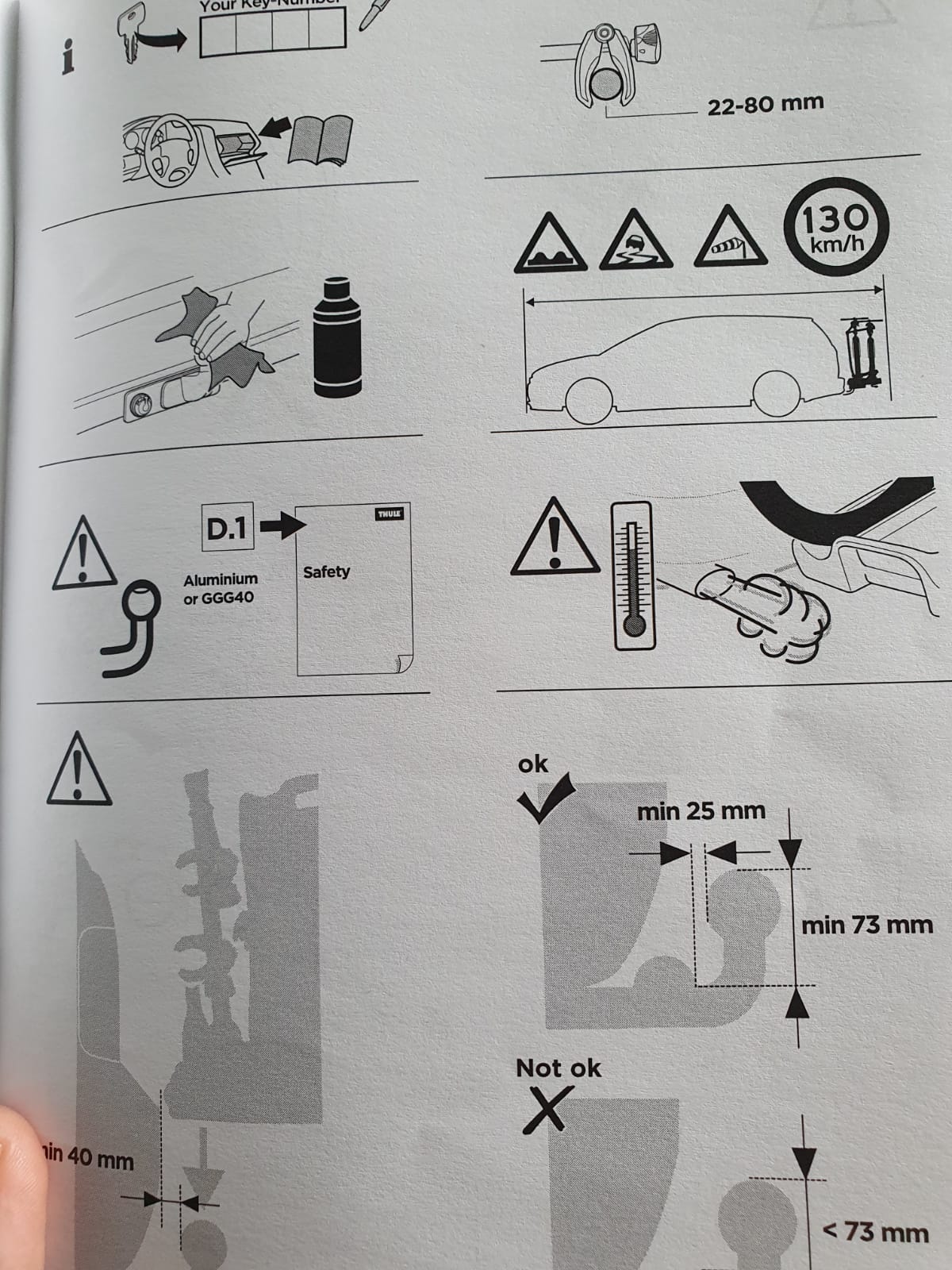

130 km/h als Empfehlung von Thule...
Oben rechts im Bild.
