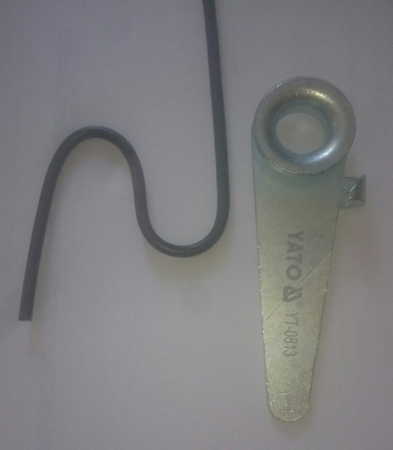

Das gezeigte benutze ich auch - für sehr enge Stellen macht sich aber etwas in der Art besser:
