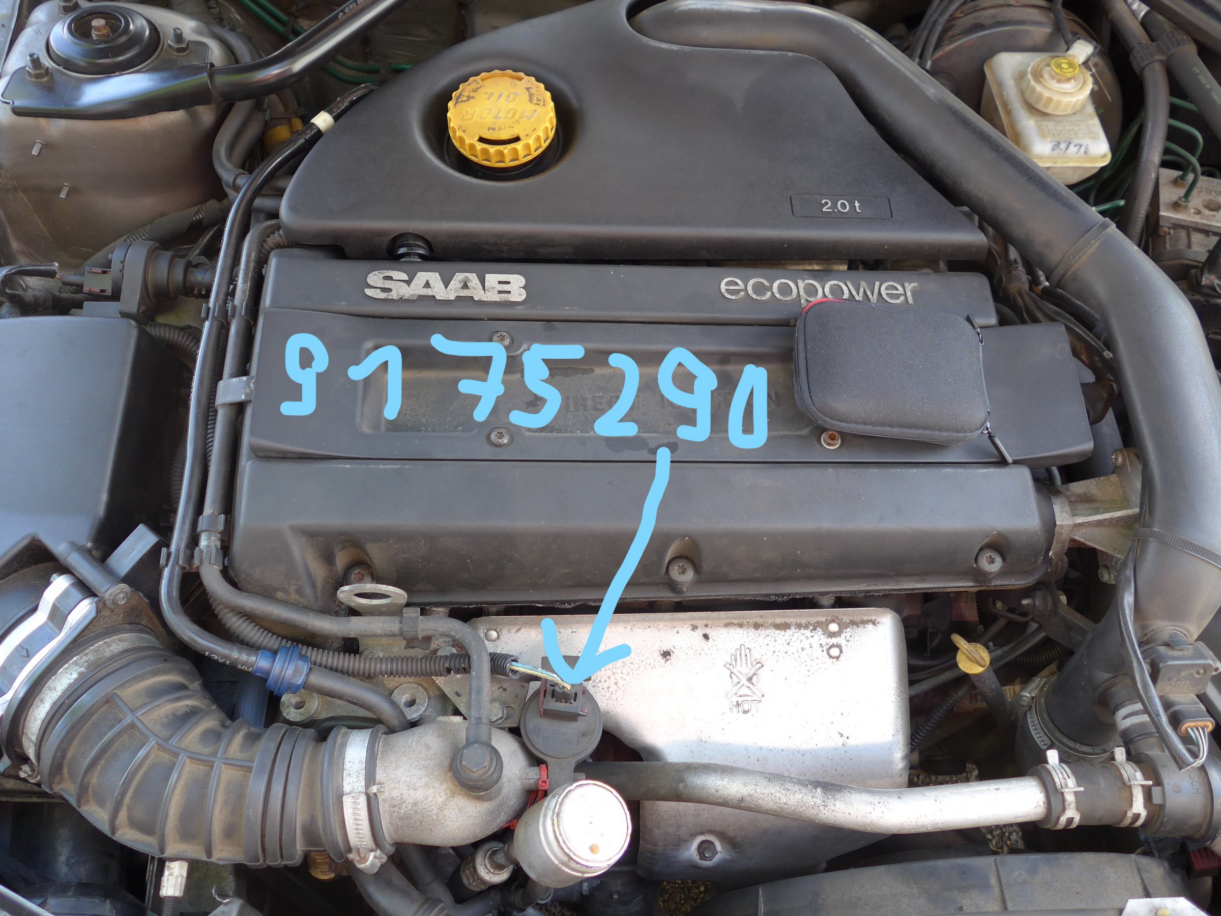

Ich hoffe das mit dem Bild klappt.
Wenn nicht hier die Beschreibung des Missetäters
Blickt man von oben auf den Motor befindet es sich auf der linken Motorseite zwischen dem Hitzeschutzblech
und dem dicken Luftschlauch der in ein Alugußteil übergeht.
Das gesuchte BE trägt die Aufschrift SAAB 9175290, hat oben ein Anschluß für ein 2-Adriges Kabel und unten Anschluß für 3 Schläuche.
Bewegt man den Stecker ist der im ersten Post bechriebene Fehler reproduzierbar,
Der Motor stottert und verschluckt sich.
Befestigt ist das Teil mit einem Spreizstift ?? an dem genannten Alugußteil.
Was ist das für ein Bauteil und was ist beim Ab- und Anbau zu beachten.
Danke für's lesen und Helfen früher habe ich es nicht geschafft.

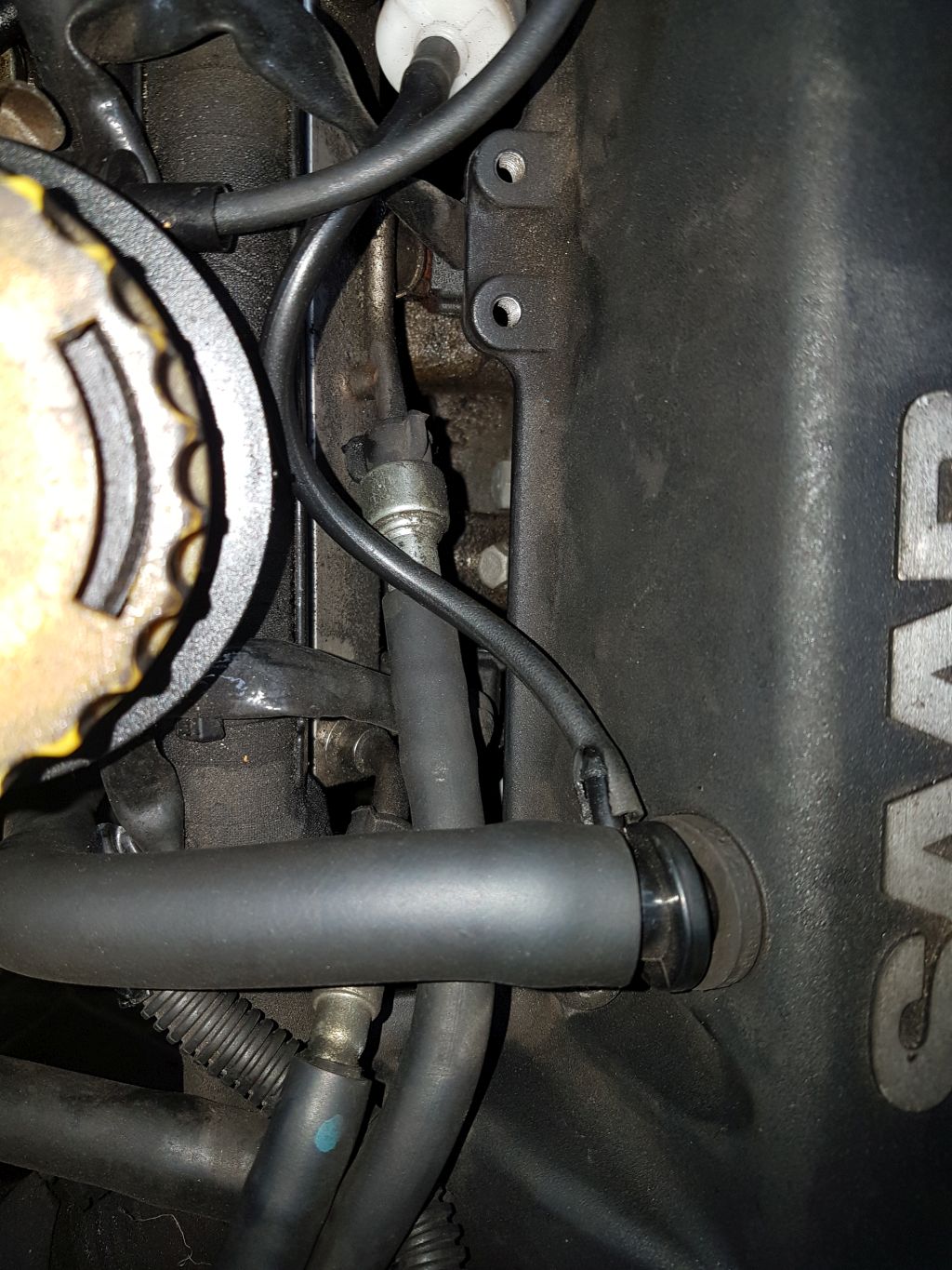

Hallo allerseits,
vor sehr Kurzem hatte ich ähnliches Problem. Kühlflüssigkeit getauscht (was wohl nicht der Grund sein kann), nach ein paar Km Fahrt ging der Motor plötzlich aus, lies sich aber wieder starten. Wenn der Motor lief, wurde brav Gas angenommen, aber wohl ab und an mit leichten Aussetzern. Heute losgefahren und nach ein paar Km ging der Motor aus, lies sich aber nicht mehr starten. Ein Freund hat den Wagen nach Hause geschleppt. Beim Schleppen hatte ich mal den Gang eingelegt und nach ein paar 100 m startete der Motor wieder.
Also mal nach den Unterdruckschläuchen geschaut und den Kandidaten an dem kleinen Abzweig von der Kurbelgehäusebelüftung entdeckt. War auch für mich sehr offensichtlich.
Bin mir aber nicht sicher, ob es diese Symptome hervorruft, also das der Motor einfach ausgeht?
Bearbeitet von Haegar
Springt er denn nun mit repariertem Schlauch (und hoffentlich allen anderen ebenfalls kontrollierten und intakten Schläuchen) wieder an?
Aber wenn ich deine Beschreibung von Ruckeln und nicht Anspringen lese, sage ich: nein, von dem Schlauch geht der Motor nicht einfach so aus, dein Problem hat eine andere Ursache.

[mention=4718]landschleicher[/mention] Das ist das APC-Ventil, welches den Ladedruck regelt.
Das Ventil ist in Gummi gelagert, auf zwei Halter geschoben.
Wenn es dort zu einer Kabelunterbrechung kommt und das Ventil nicht mehr funktioniert, dann kann der Motor ausgehen...ruckeln auf jeden Fall. :smile:
Stecker instandsetzen und ausprobieren.

Du meinst den 2-Poligen Stecker oben auf dem Bauteil?
Also ggf. Kabel kürzen und neu verlöten?
[mention=4718]landschleicher[/mention] Da es dort am Stecker scheinbar einen Kabelbruch gibt...welcher auf Fingerdruck reproduzierbar ist...muß man mal genauer gucken.
Entweder ist das Kabel direkt am Pin gebrochen oder der Pin im Steckergehäuse ist kaputt. Gebrochen oder ausgeleiert.
Um das vernünftig verlöten zu können, müssen die Pins aus dem Gehäuse.
Hast Du dafür die Ausdrückstifte?
Wenn nicht, hat so gut wie jede Werkstatt passendes Werkzeug...vielleicht leihen oder direkt dort machen lassen. :smile:
