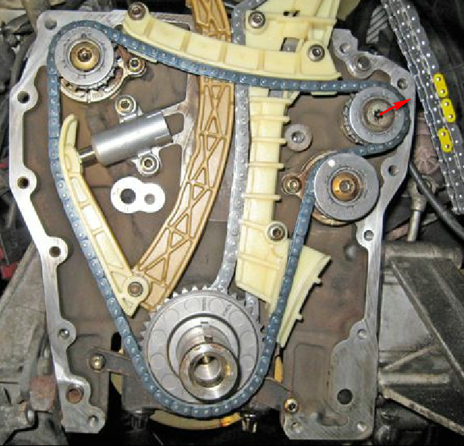

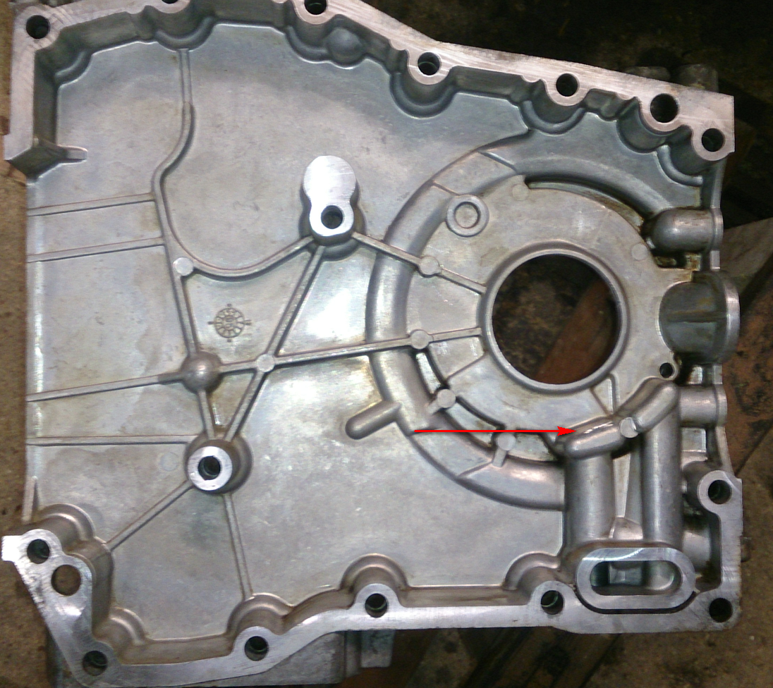

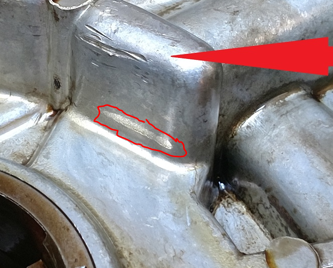

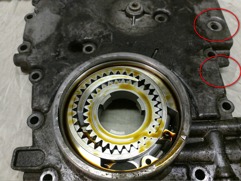

Na, diese von mir markierte ist doch an der gleichen Stelle wie bei mir, und das außen an deinem Pfeil sieht mir gar nicht nach einer Schleifspur durch die Kette aus, dazu ist die Stelle doch nicht gleichmäßig und geradlinig genug...?
Das prüfe ich doch gleich mal.
Wenn die von Dir gefundene Stelle von er AGW-Kette kommt, dann sollte das noch kein Rasseln sondern das vom mir vernommene "Scheuern" erklären können.
Dann hat mein Kettenspanner nicht genügend ausgedrückt.
Wie weit war denn bei deinem Motor der AGW-Kettenspanner ausgedrückt?

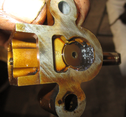

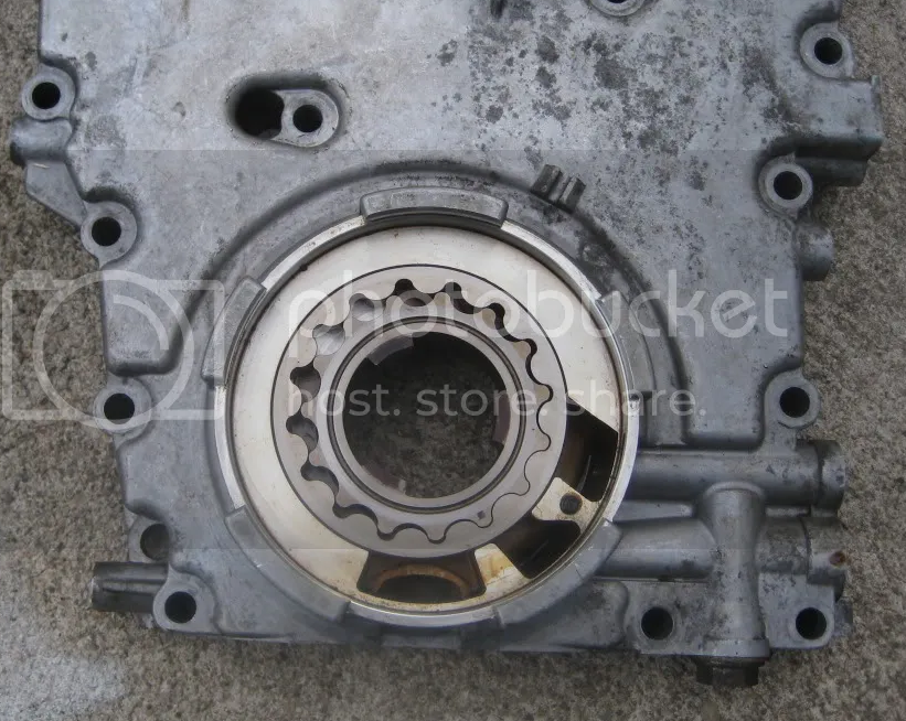

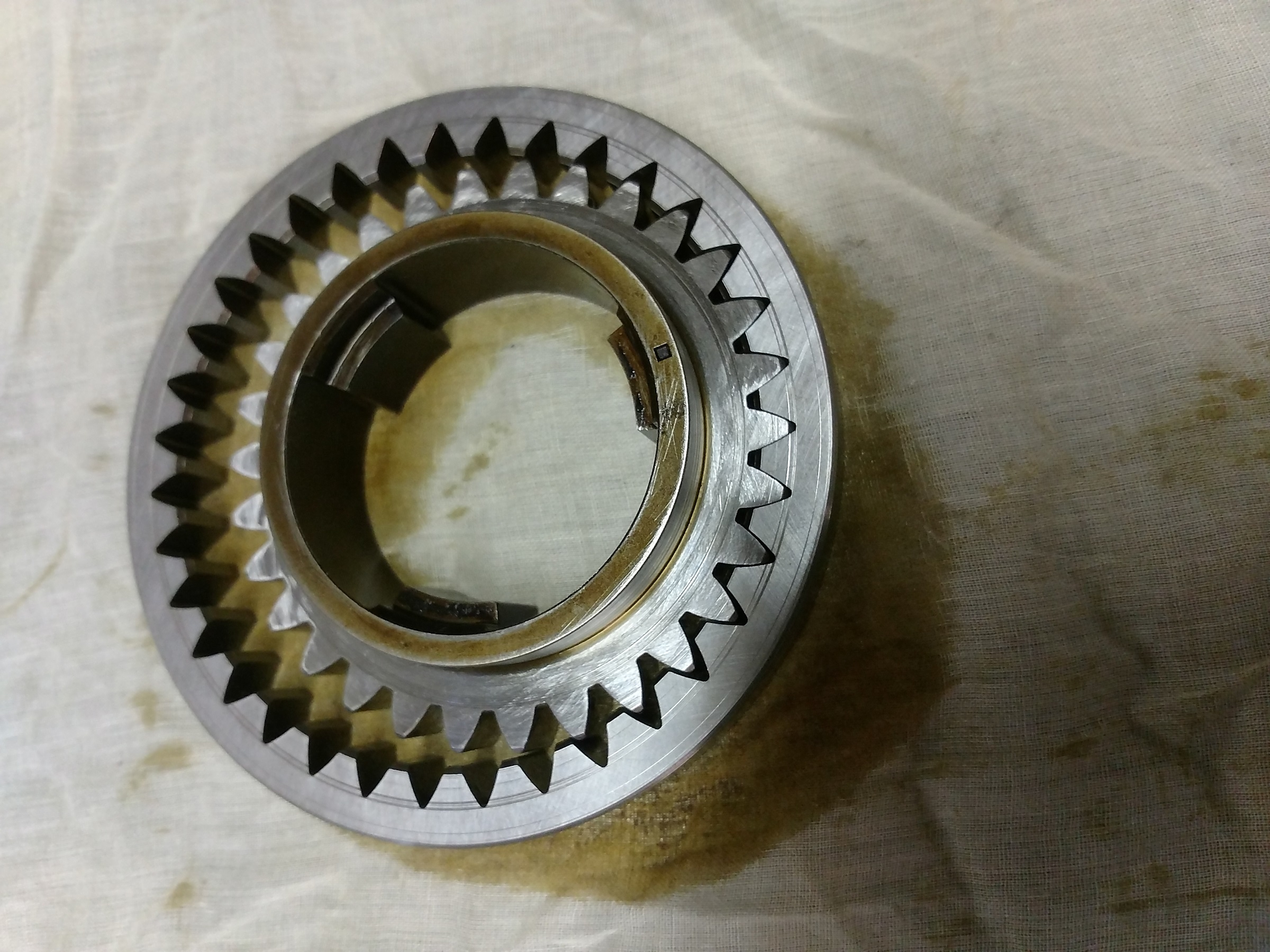

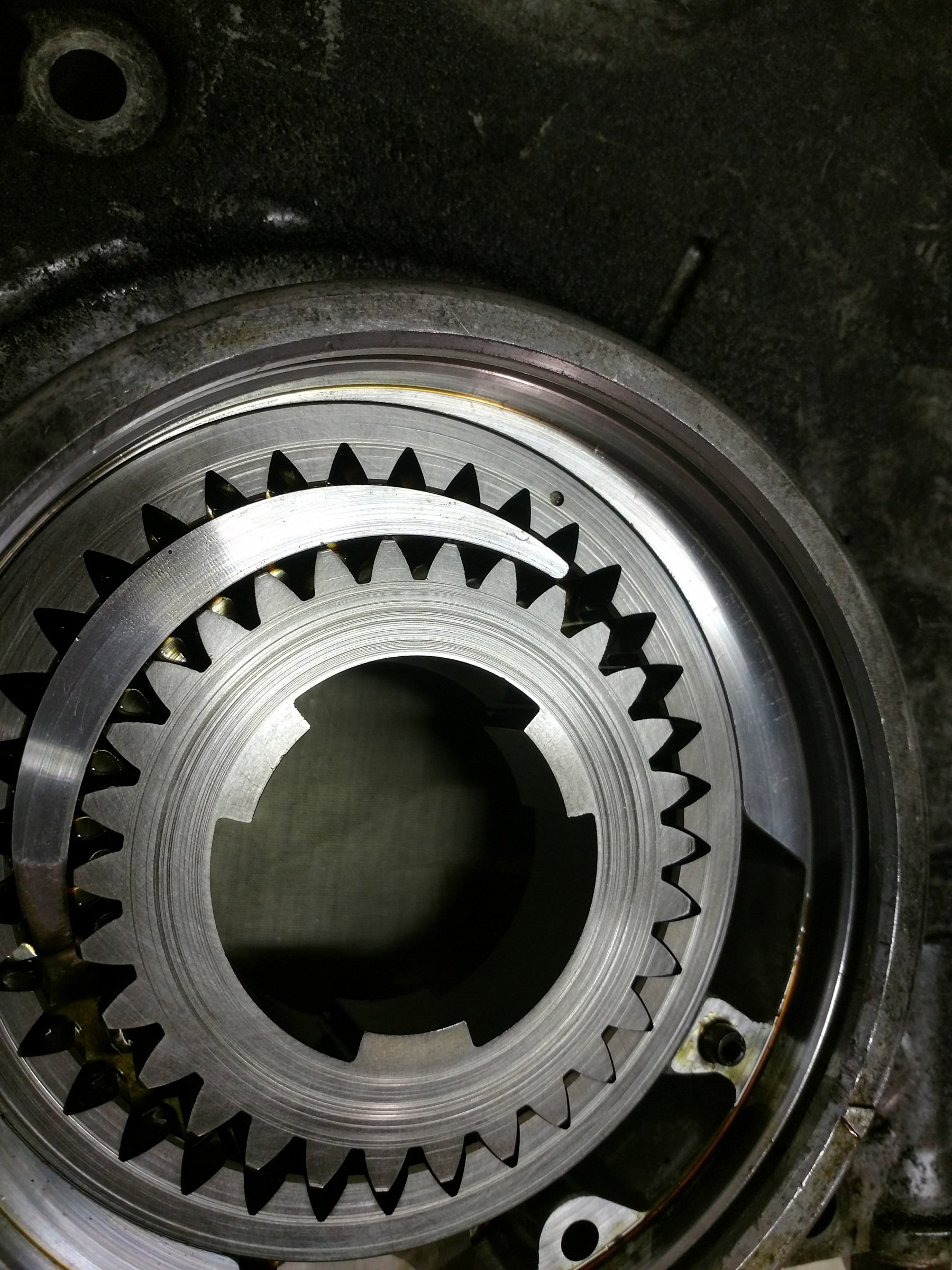

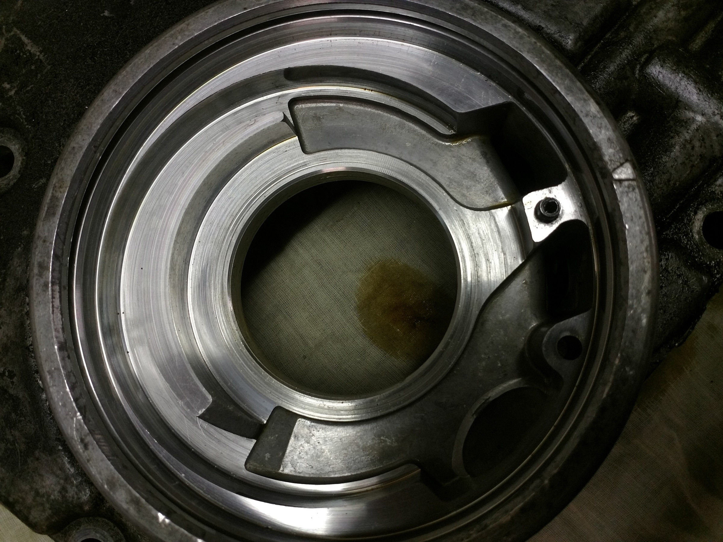

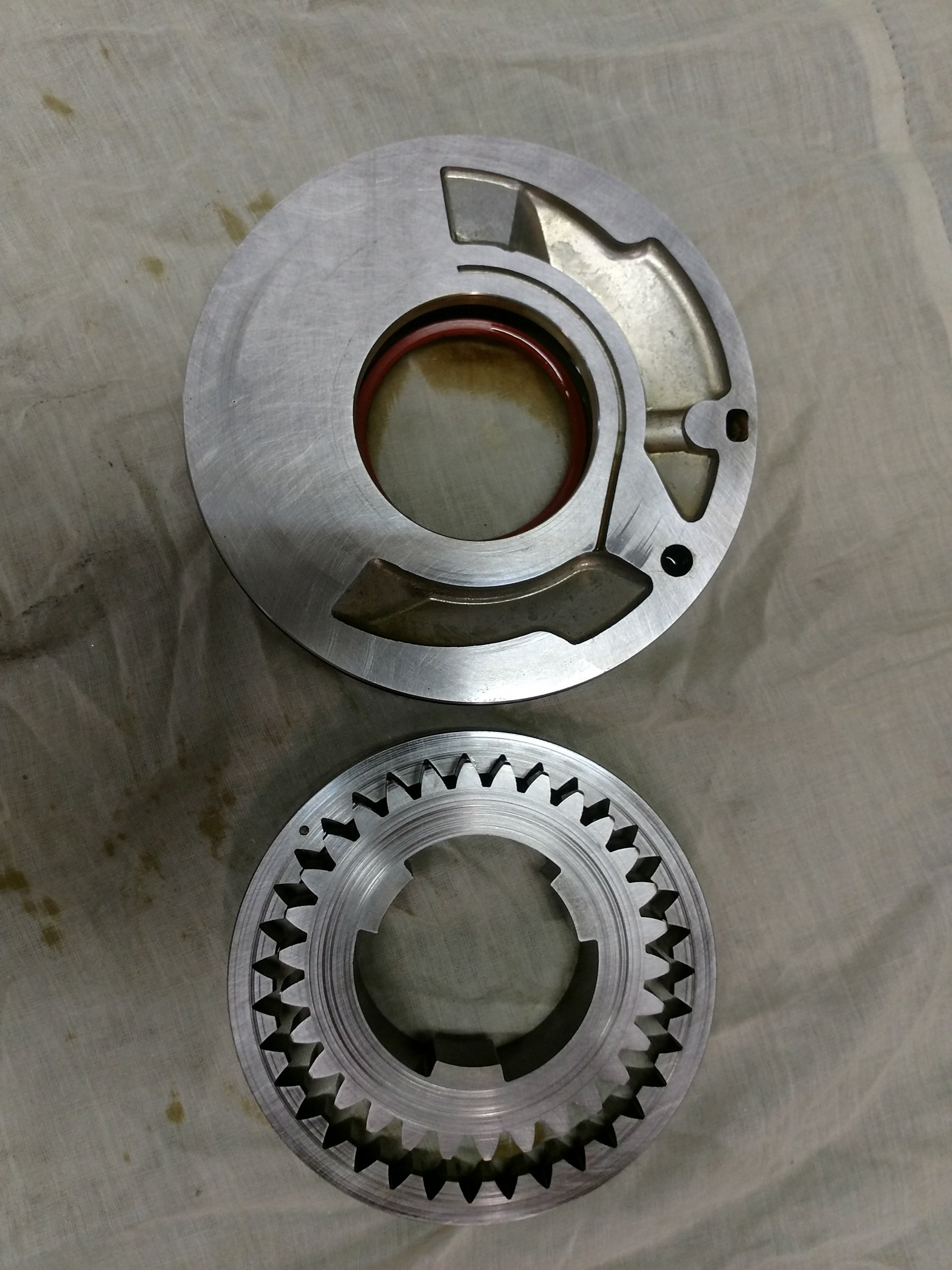

Anbei Fotos meiner Ölpumpe. Wie schätzt ihr den Verschleiß ein?
IMG_20210619_180922895.thumb.jpg.3b9f9d8d9a72c213dc412b428d22f146.jpg IMG_20210619_181616921.thumb.jpg.67b102cc562437aa0b197d60e9d1a1bb.jpg
Damit tu ich mich auch immer schwer, und auf dem Foto ist es nicht leichter, weil man die Tiefe der Spuren nicht richtig beurteilen kann. Ich denke aber, für einen drastischen Öldruckverlust sollte sie kein Grund sein.

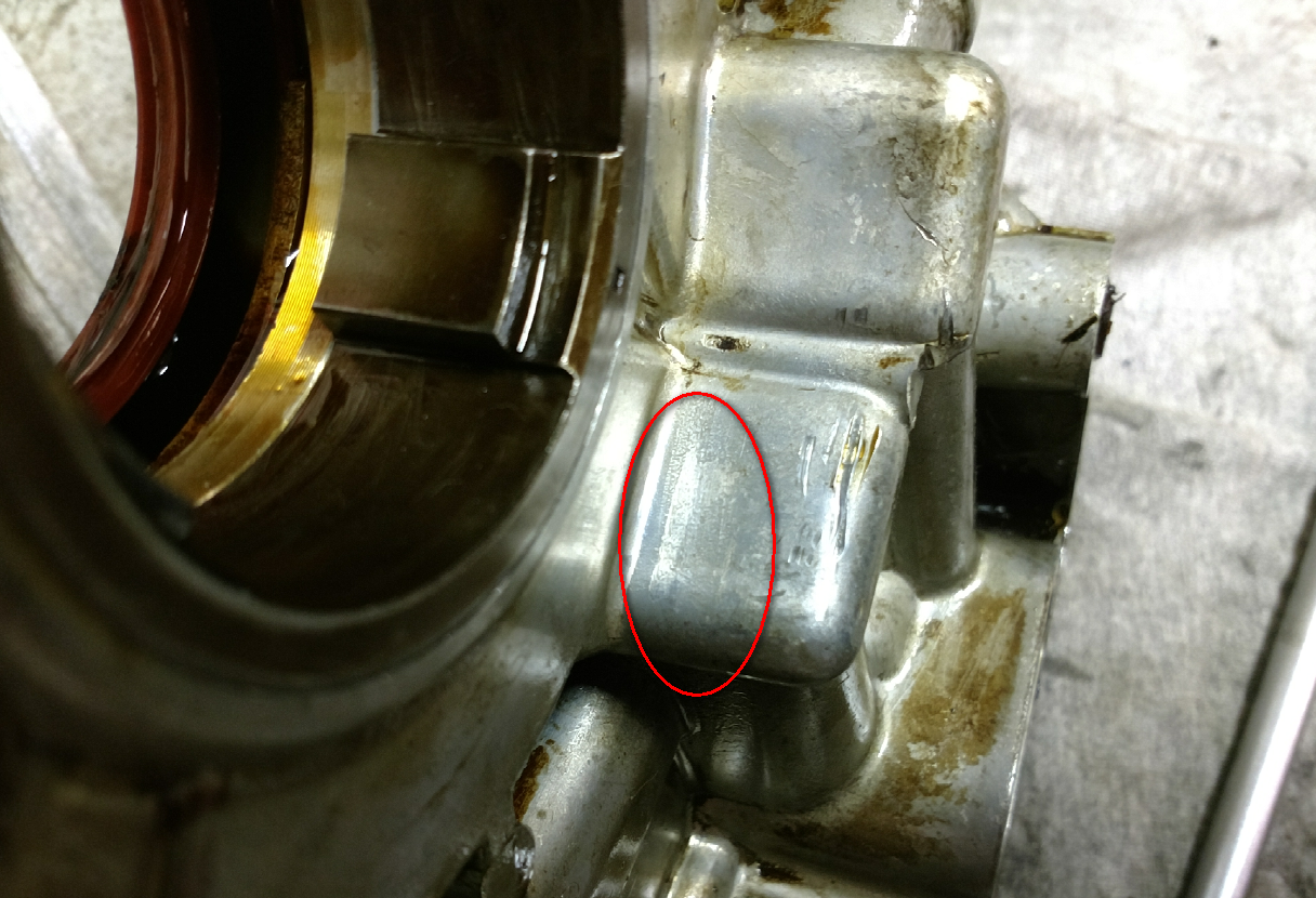

Je nach Blick- und Kamerawinkel ist eine Reibspur der AGW-Kette in meinem Steuerdeckel doch recht klar sichtbar.
Das hattst du sehr gut gesehen.
Wie viele km hat denn deine Kette gerieben, um diese Spuren zu hinterlassen?

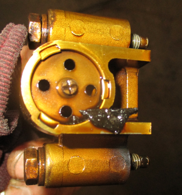

[ATTACH=full]201045[/ATTACH]
Wenn doch schon alles offen ist hole dir einen kpl. Satz für die AGW Kette. Dann hast du länger Ruhe, bei Alt auf Neu passt sich Neu schnell dem Alt an:biggrin:

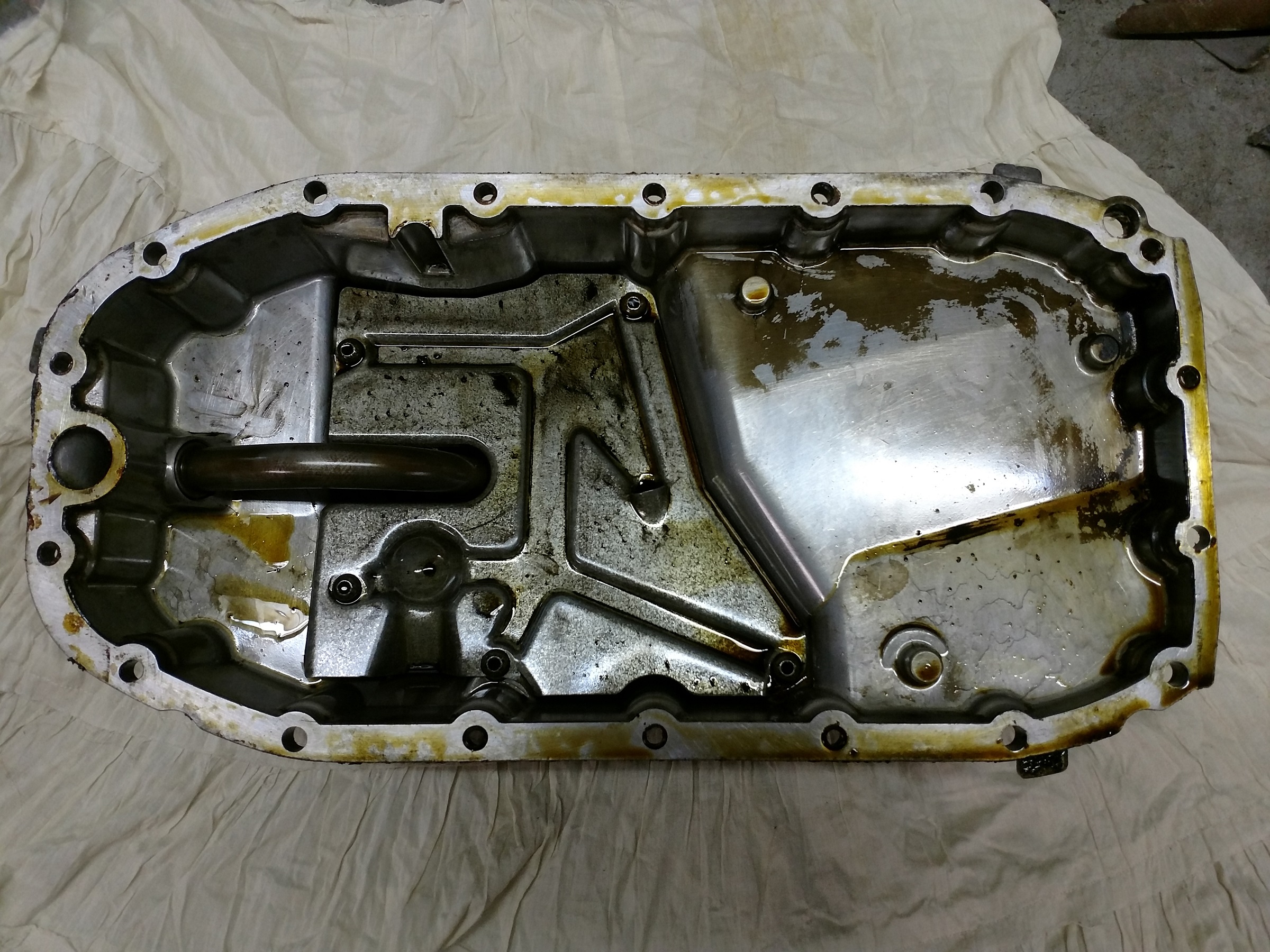

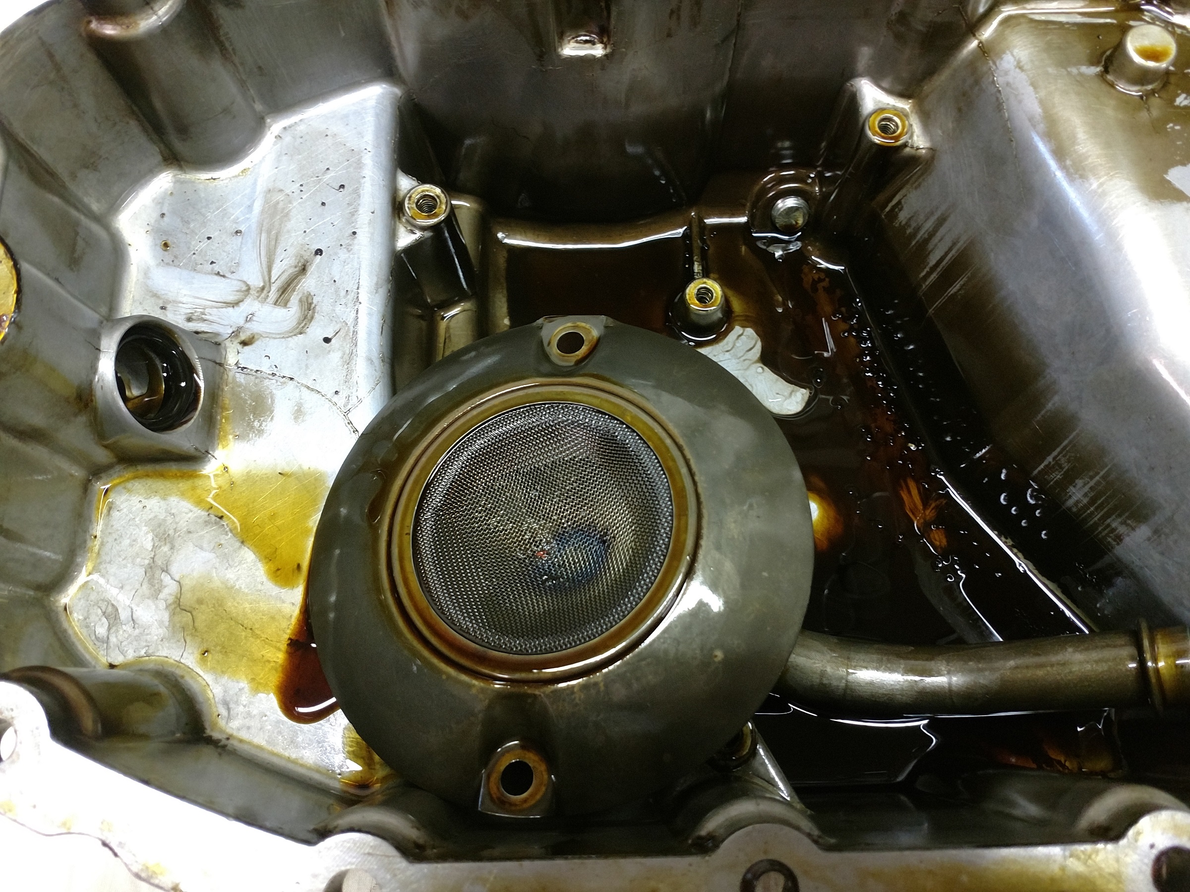

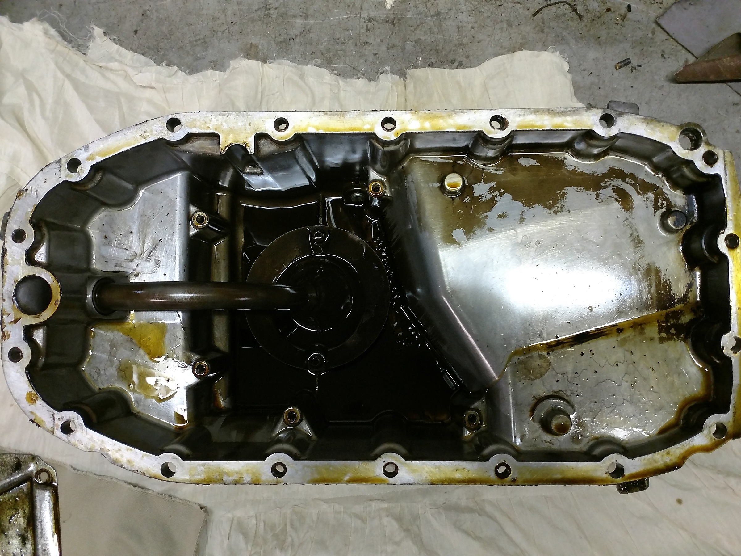

Fotos der Ölwanne (ca. 30TKM nach Revision; alle 10TKM Ölwechsel)... unauffällig:
IMG_20210627_175142891k.thumb.jpg.75d7e926e4f1c35978f386ce9beea8fb.jpg IMG_20210627_175757409k.thumb.jpg.4f4f845c3a97bc4681ce4d0fd594f43c.jpg IMG_20210627_175937391k.thumb.jpg.024a5be5270094aea24cbe1628cccf77.jpg IMG_20210627_181810218k.thumb.jpg.6cb982314ffd7adc0a4e14bcea904460.jpg
Der Kettensatz wird komplett ersetzt.

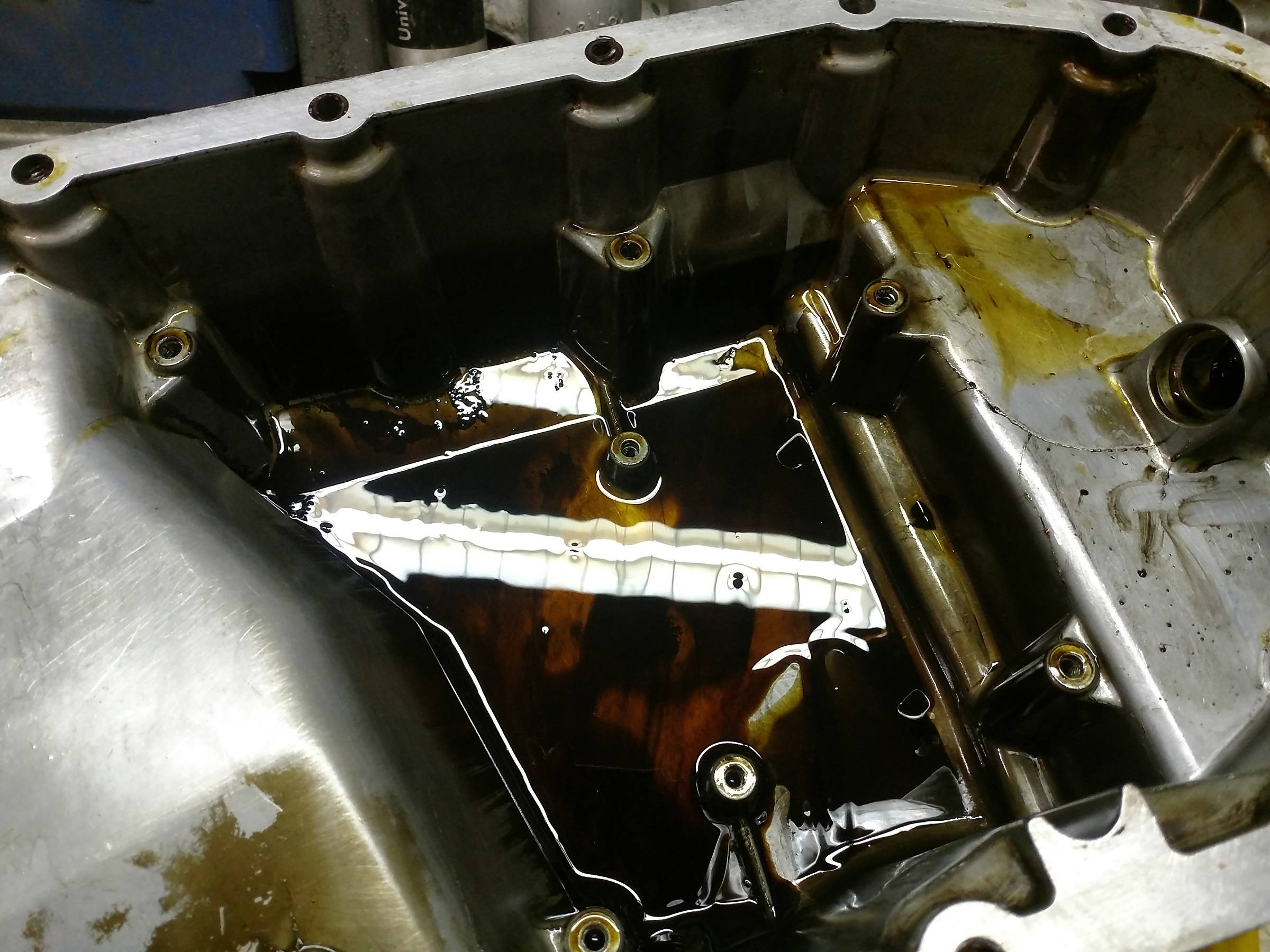

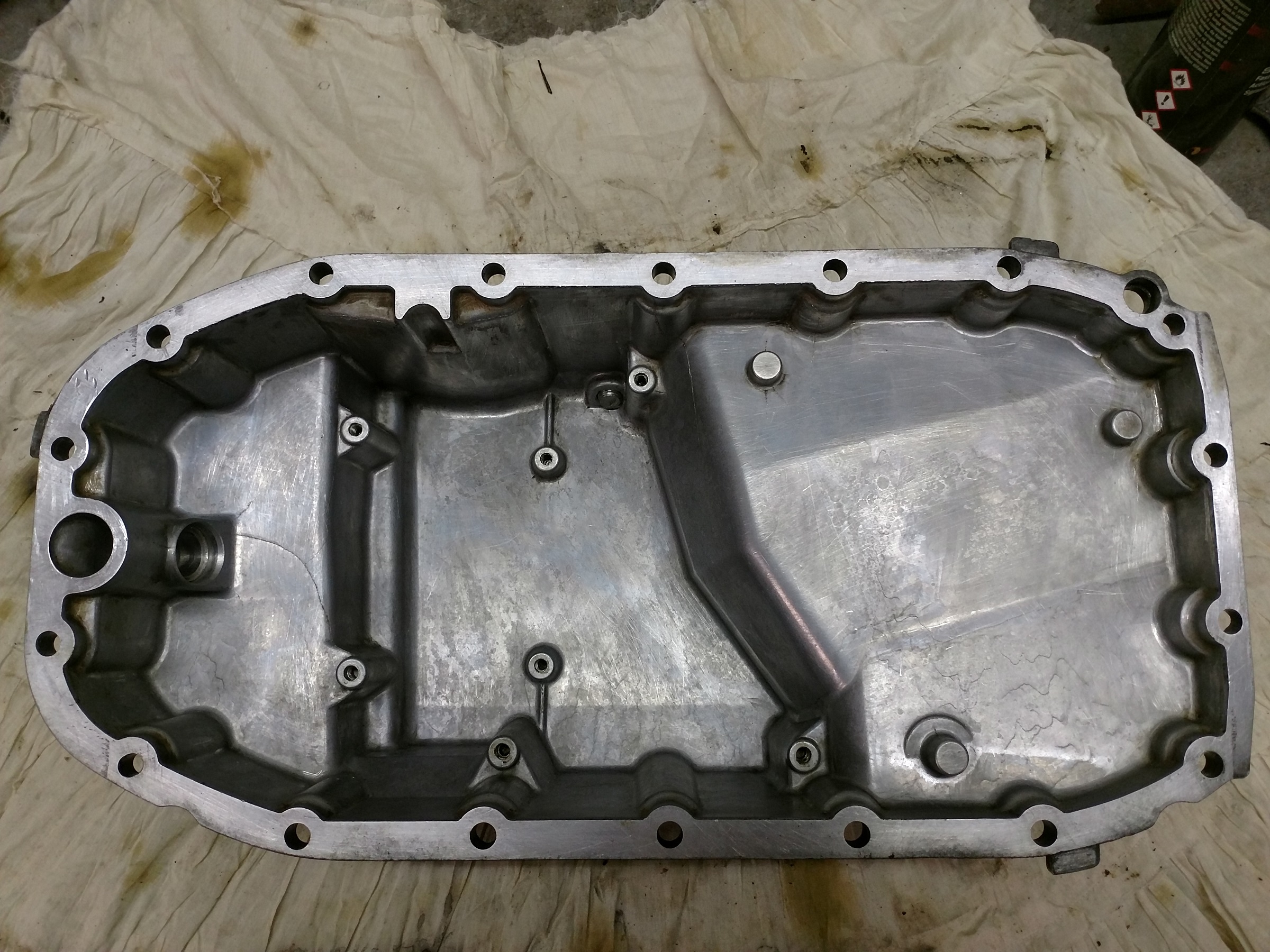

Die sah wenige Minuten später so aus:
Es ist trotzdem interessant, nach diesen überschaubaren Kilometern die kleinen Rußkügelchen in der Ölwanne vorzufinden. Die werden sicher direkt aus dem Ölablauf des Laders gekommen sein.
Erkenntnis: Nach max. 100TKM Ölwanne runter.
