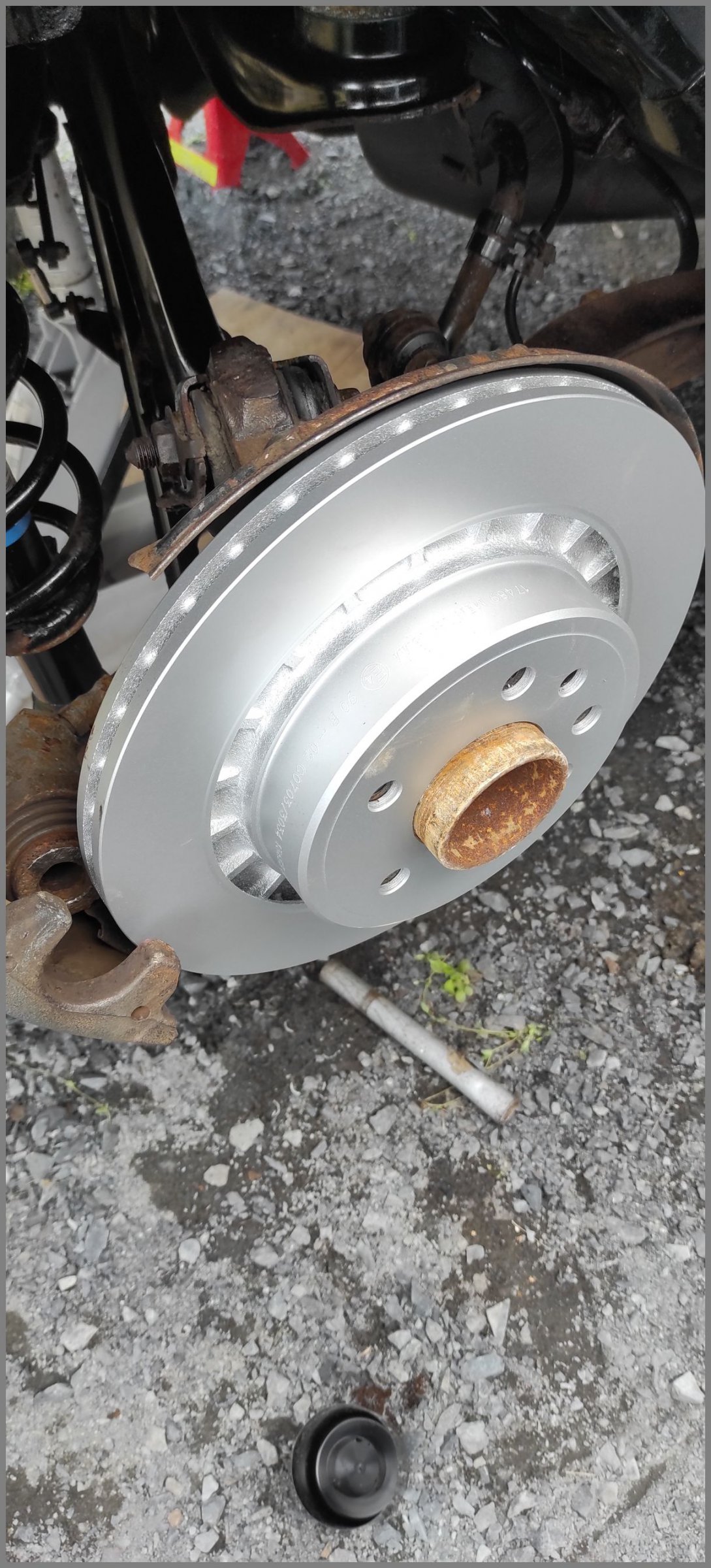

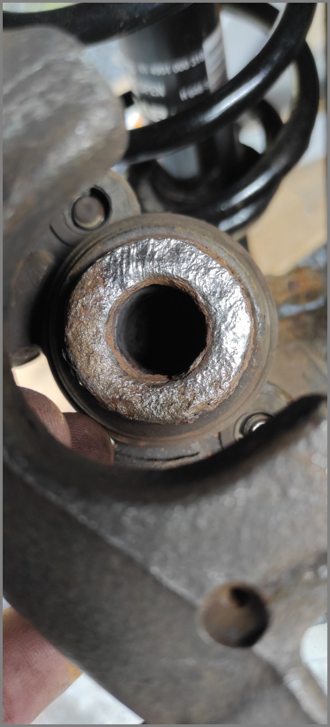

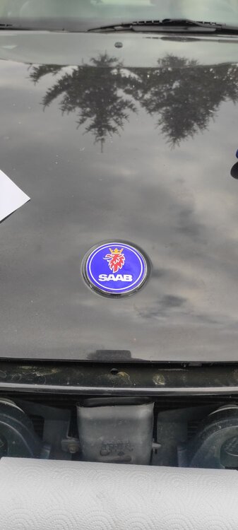

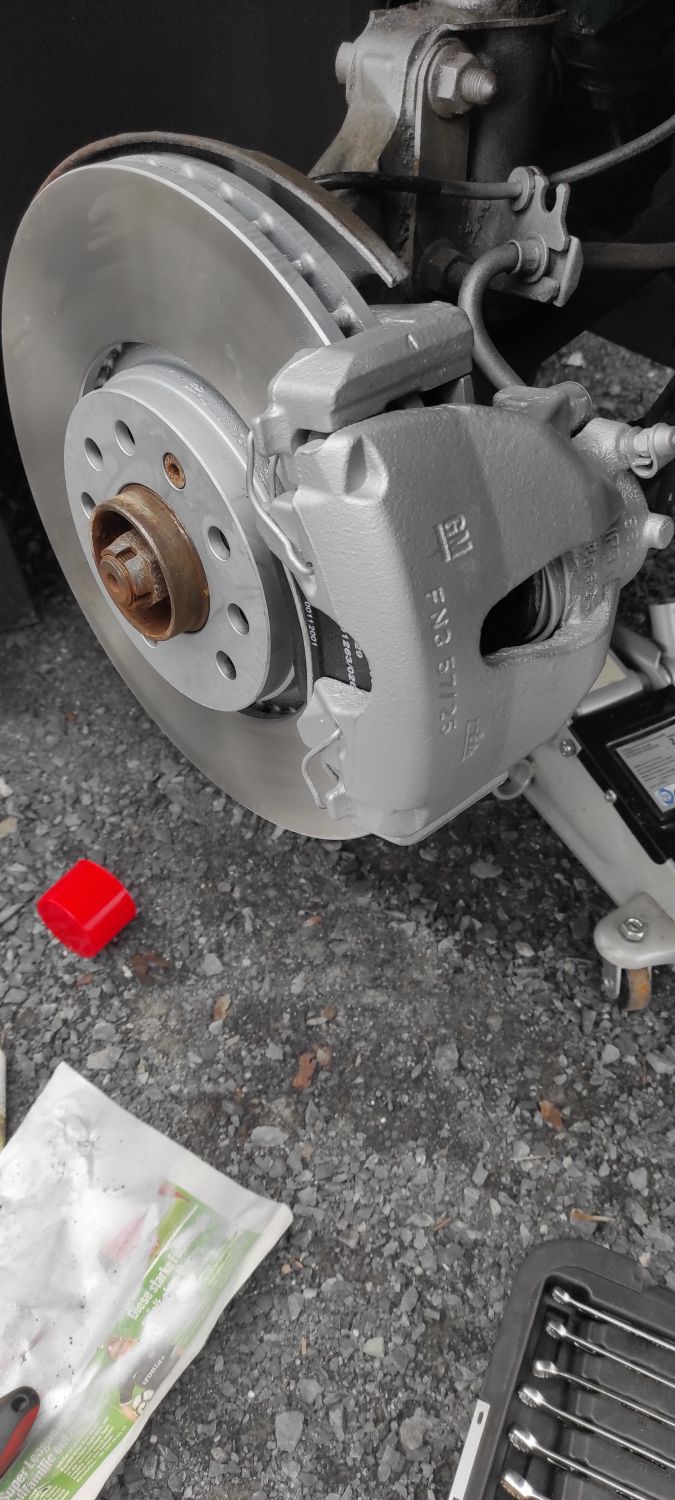

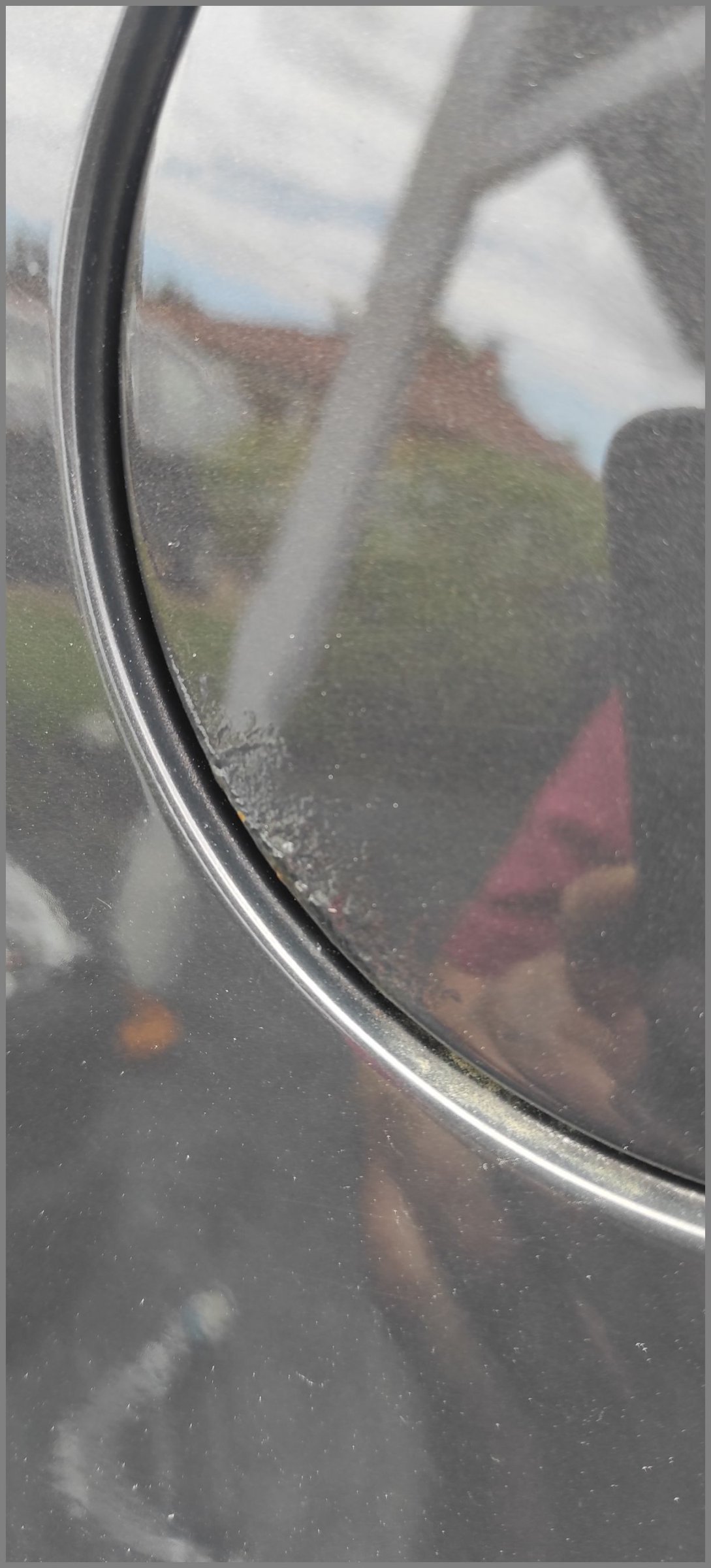

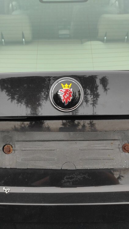

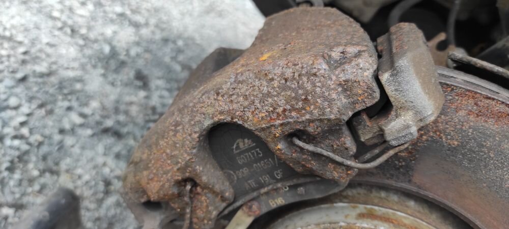

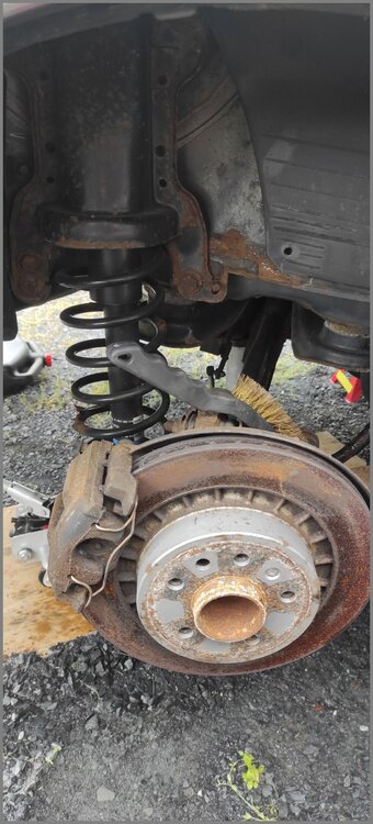

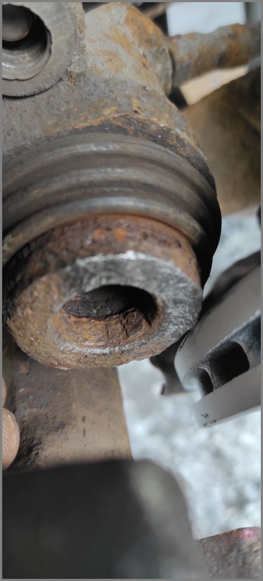

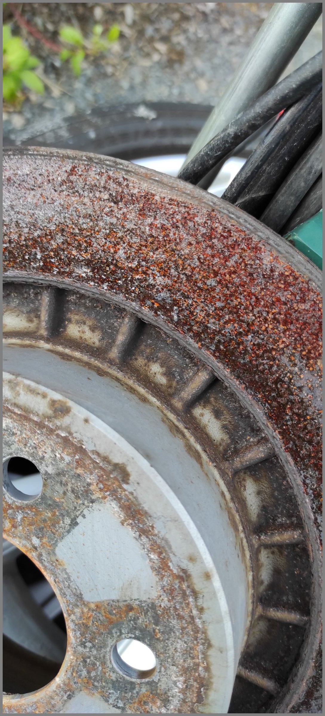

Gestern als die Sonne schien, hab ich gleich ein paar Dinge am Auto erledigt.
Die Bremsen vorne hab ich gewechselt , dann beide Embleme, welche wirklich traurig aussahen.
Die Bremssättel hab ich mit der Maschine entrostet und dann mit Zinkspray (bis 800Grad) behandelt.
Vorher...
Nachher...

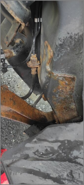

Mach bitte die rostigen Schrauben ab. Hast du gleich am Auto gesprüht? :eek:
Nein ...könnte man denken.
Du bekommst ja die Scheiben nicht raus, ohne den Bremssattel +Halterung abzubauen.
Beim Einbau ist mir der Bremssattel weggerutscht und hatte einen Kratzer abbekommen. Da bin ich fix noch mal drüber.
Das am Federbein ist so gewollt...ist ja Zinkspray (also Korrosionsschutz) und keine "silberne Farbe".
Da gehe ich mit Unterbodenschutz noch mal drüber.
Die rostigen Schrauben des Kennzeichenhalters wechsle ich natürlich noch.
Hab welche aus Edelstahl da.
:top:……

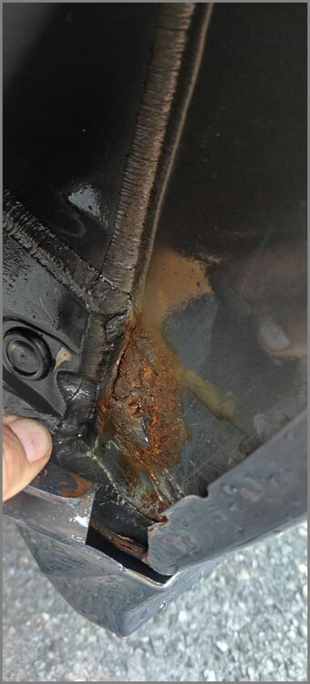

Alles gut. Vielleicht hättest du im gleichen Atemzug noch die Spritschutzbleche mal demontieren und und mit Edelstahlspray konservieren sollen. Die Bleche gibt es auch nicht mehr so einfach zu kaufen.

Gestern und Vorgestern war dann wieder so ein Tag, wo mal wieder was am Auto machen konnte.
Vorne war ich dann soweit fertig. Also ging es an den hinteren Teil des Autos.
Die Bremsen nebst Scheiben sahen hinten genau so fertig aus wie vorne.
Hat jemand schon mal sowas gesehen? Das war/ist der Kolben im Bremssattel.
Für mich unbegreiflich, wie der so aussehen kann
Fazit: also hinten alles mal bitte komplett neu machen...
Die Scheiben hatte ich schon da. Den Bremssattel nicht. Damit hatte ich nicht gerechnet und sowas noch nie gesehen.
Bremssattel, Klötze und Bremsleitungen hab ich bestellt und werden in der kommenden Woche eingebaut.
Interessant für mich: wie sieht der Unterboden aus?
An der Befestigung der Radaufhängung war es halbwegs erträglich.
Nach dem entrosten und behandeln mit Rostumwandler, sah es wieder ok aus.
Die Woche kommen noch Zinkspray und Unterbodenschutz drüber.
Interessant auch die Neuralgische Stelle hinter der Radhausabdeckung.
Irgendjemand hier im Forum hat geschrieben: es gibt wohl keinen 9-5er , der dahinter kein Problem hat.
Recht hat er. Leider...
Hier hab ich schon den losen Rost abgebürstet: (rechte Seite)
und hier die linke Seite : Ursprünglich war das Blech noch zu...aber beim genaueren Hinsehen, löste sich das in Wohlgefallen auf.
Bei dem Bild hab ich schon den ganzen Rost entfernt und die Stelle bereits mit Rostumwandler eingesprüht.
Das ist aber auch eine selten Dämliche Konstruktion.
Wurde ja auch schon 100 mal beschrieben und deswegen will ich hier nicht noch mal drauf eingehen.
Ich kann nur jedem raten: guckt mal hinter die Radkastenverkleidung!
Bei all dem Elend hab ich auch gleich den Rost an der Tankklappe gesehen...

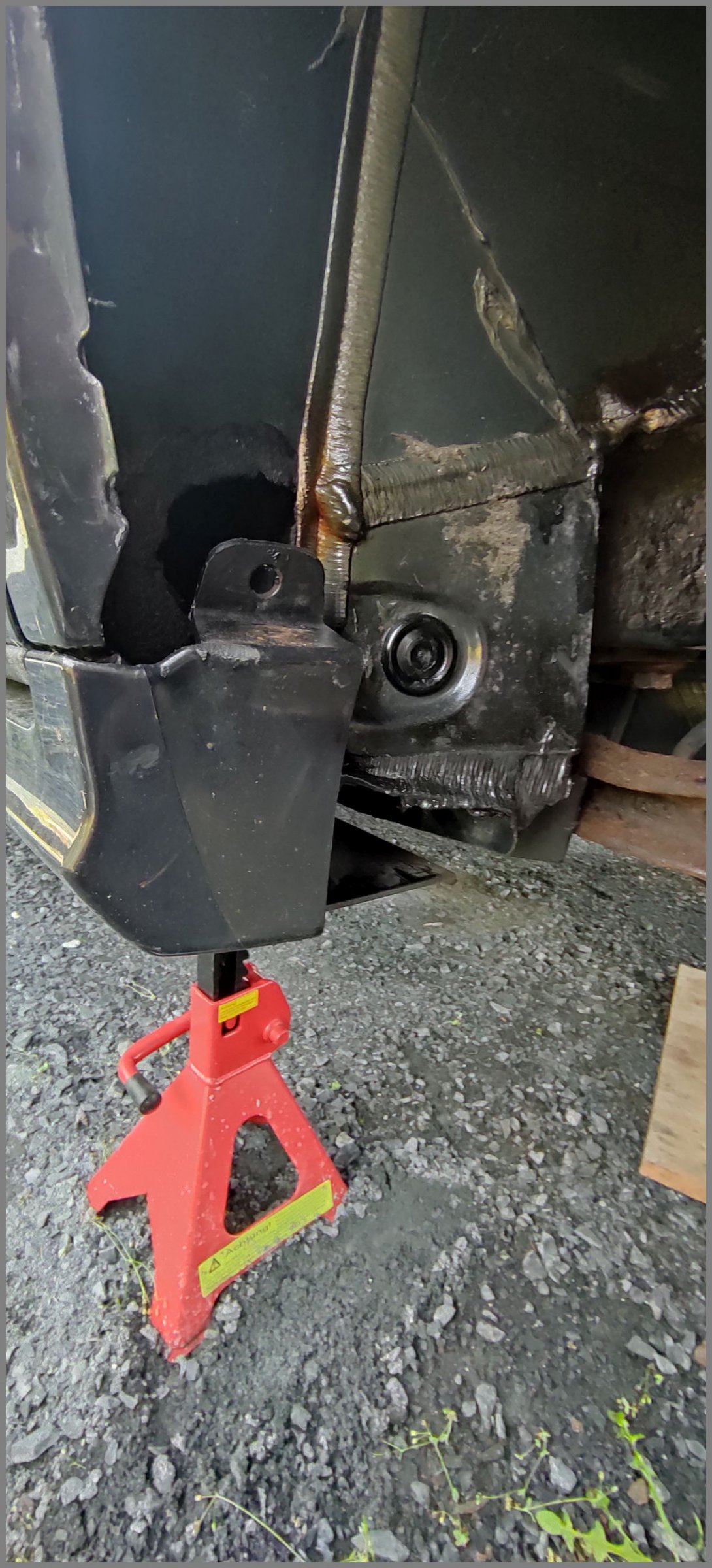

So nun ne Frage an die Wissenden. Es geht mir um die Schwellerenden.
Soweit ich das Überblicken konnte, sind nur die Bleche hinüber, wo die Befestigungsschraube angeschweißt war. Auf der Linken Seite ist das Loch ca so groß wie eine 2€ Münze.
Ich tu mich jetzt schwer, da ein Stück Blecht drauf zu schweißen.
Zum einen ist die Hitze (Lack!) nicht zu unterschätzen und zum anderen ist auf der Innenseite Karosserie Abdichtmasse.
Wird also wohl ein blödes Gebruzel.
Was haltet ihr vom Kleben? Ich meine: der Kotflügel bei vielen Autos ist ja auch nur geklebt und es ist dicht.
Das Auto ist jetzt 16 Jahre alt. Ich denke: wenn man da mal aller 3 Jahre dahinter guckt...sollte es keine Probleme mehr geben?
Gehalten muss dort ja auch nichts werden. Lediglich die Dichtheit zum Schweller muss gewährleistet werden.
Also: her mit euren Meinungen!
Ich würde dort ein Blech verkleben und anständig abdichten.
Bearbeitet von Saab-Frank
An dieser Stelle zu Kleben ist meiner Ansicht nach durchaus möglich. Ich habe gerade diese Partien an meinem 9-5 neu machen müssen. Allerdings in weit größerem Umfang, weshalb ich da einiges an Blech weg geschnitten hatte und "Einblicke" bekommen konnte. Eine tragende Funktion des Bleches im Radhaus würde ich nicht sehen. Aaaber genau DAS könnte ein Prüfer anders sehen...
Wobei: Sehen kann er es eigentlich nicht.
Aber egal wie: Der Rost muss auf jeden Fall weg und das verbleibende Blech möglichst gut konservieren. Dann ein neues, lackiertes Blech mit Karokleber großflächig darüber kleben. Bei sorgfältiger Durchführung sicherlich haltbar...
Danke. Ich sehe das genau so.
Abgesehen davon glaube ich nicht, dass ein Prüfer hinter die Verkleidung guckt.
Selbst wenn er das sehen würde, würde er nicht sehen wie das Blech befestigt ist.
Die Hinterachsaufnahmen sehen aber auch schon verdächtig braun aus...
btw. das kleine Loch schweißt dir jemand für 10€ in die Kaffeekasse...^^ da würd ich mir den Aufwand mit Kleben nicht antun.
Meinst du die vorderen?
Wenn ja: Die sind dick und sahen bei meinem deutlich übler aus. Eine kleine "Kur" mit der Schleifscheibe und alles war weg.
Was mir aber gerade noch aufgefallen ist, ist das Blech an der Unterkante des Radhauses. Das ist fast überall durch die Plastikschale verdeckt. Nur einen kleinen Bereich neben der Federaufnahme kann man sehen. Und da ist es auch etwas braun. Federaufnahme einfach mal abschrauben (geht ech nicht all zu schwer) und die Schale auch ganz weg. Und dann halt mal sauber machen und schauen...
Daumendrücken
Daumendrücken
Ich sag mal so...die Achse ist auch für Ungebübte an der Hebebühne in 30-60 min raus... Bei der Gelegenheit kann man Prima die Bremsflüssigkeit tauschen. (Handbremsseile müssen auch ausgehangen werden)
