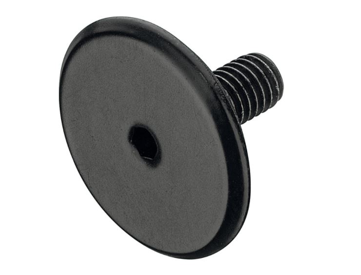

Ich hatte so in Gedanken: Eine Schloßschraube -also die mit den breiten Kopf und dem Vierkant- von der Rückseite im Blech verkleben.
Vielleicht ist eine Flachkopfschraube noch besser?
Hier hat der Kopf einen Durchmesser von 2,5 cm.
