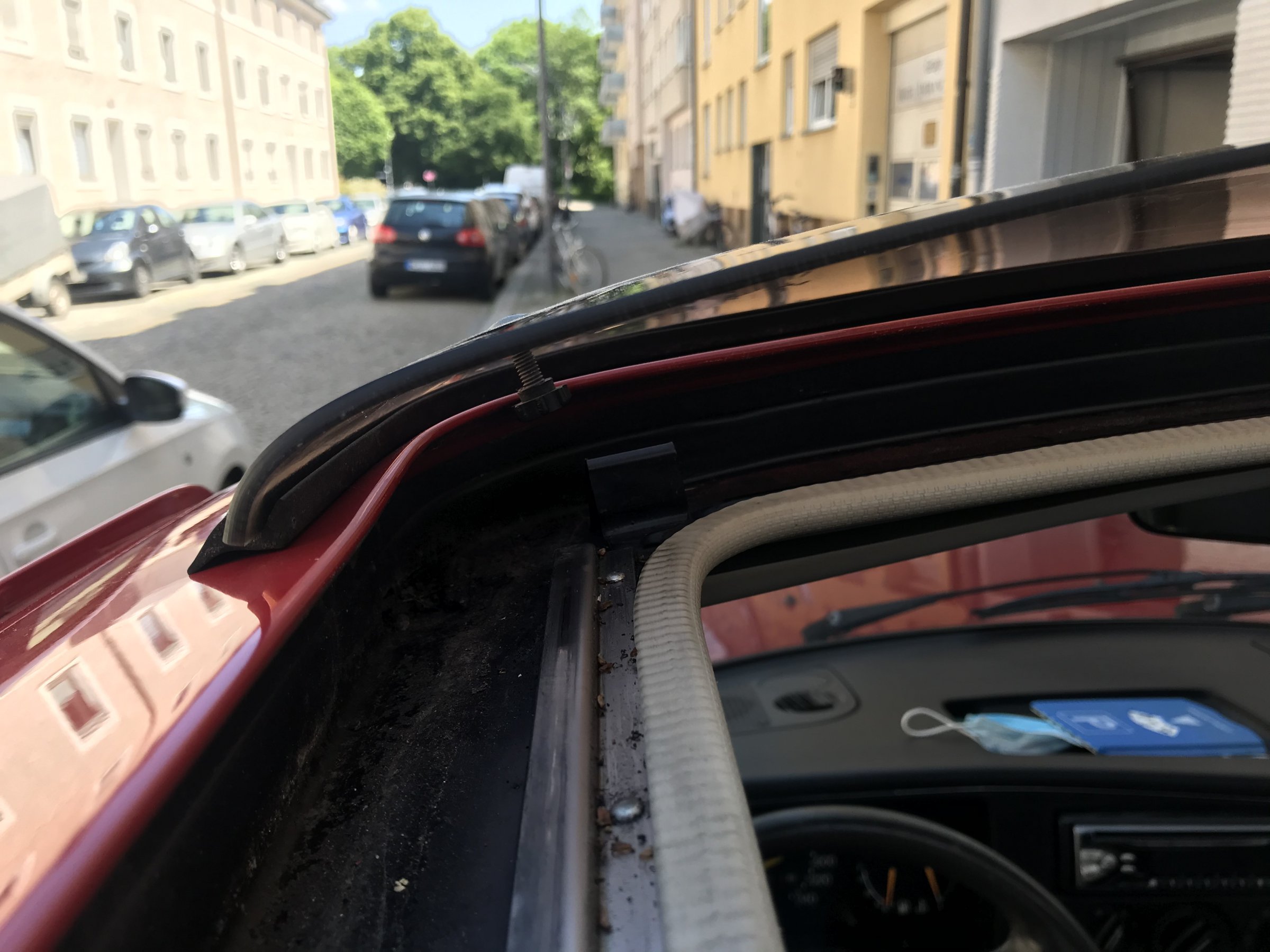

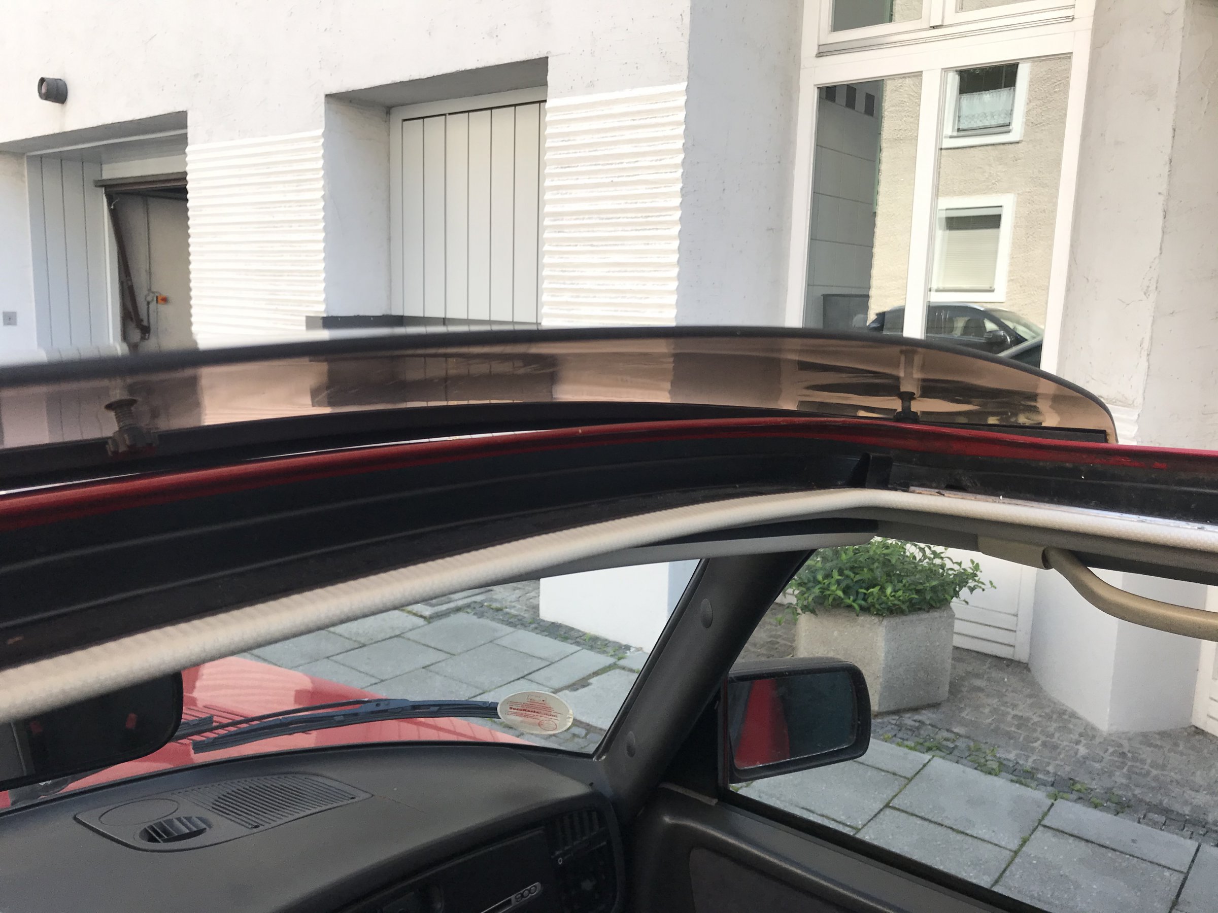

Ich habe via Ebay einen original Saab Schiebedach Windabweiser für den roten 900er der Holden Gefährtin erstanden. Also der Karamell-braune mit geprägten Saab Logo.
Mir ist jedoch nicht klar wie man den Windabweiser am Schiebedach Ausschnitt befestigt.
Es sind als Befestigungsmaterial nur 3 Schräubchen mit Mutter dabei, die in Bohrlöcher des Acryl Windabweiser passen. Mann könnte versuchen die Muttern unter den Schiebedachrand zu pressen. Dann wären doch die Schrauben im Weg und das Schiebedach stößt an und schließt nicht richtig. Aber das wäre ja merkwürdig wacklig.
=> Fehlt mir Befestigungsmaterial?
Hab versucht Fotos zu machen.
Hat jemand diesen Windabweiser im Einsatz und kann mir erklären wir der befestigt ist?
Herzlich Grüße aus München-Sendling.

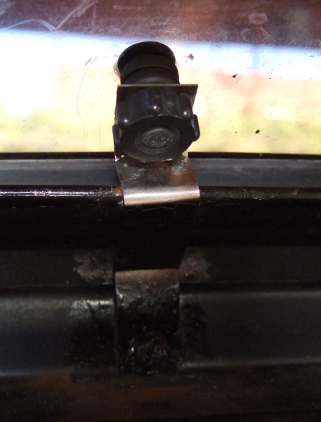

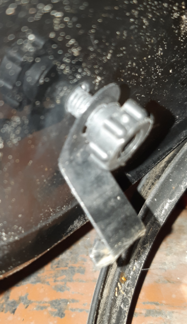

Meins war beim Kauf mit einer (sicher nicht originalen) Blechlasche und -schraube befestigt - nicht schön, aber erfüllt seinen Zweck. Mich um dieses Detail zu kümmern, ist deine Frage ja nun vielleicht der Anlass... :rolleyes:
Danke dir. Diese Blechlaschen fehlen mir. Die werde ich mir wohl selber schneiden und biegen müssen.
Falls Du es selbst machen möchtest, nimm Edelstahl als Material!
Alternativ kann ich Dir 3 Stück nächste Woche fertigen und zusenden.
Edelstahl habe ich noch und erst vor kurzem welche für meinen gebogen.
Ja, drei Laschen mit drei Schrauben in der Schiebedachöffnung befestigt. Edelstahl sollte es für die Laschen schon sein und man muss für die nachträgliche Montage leider drei Löcher für die Schrauben bohren.

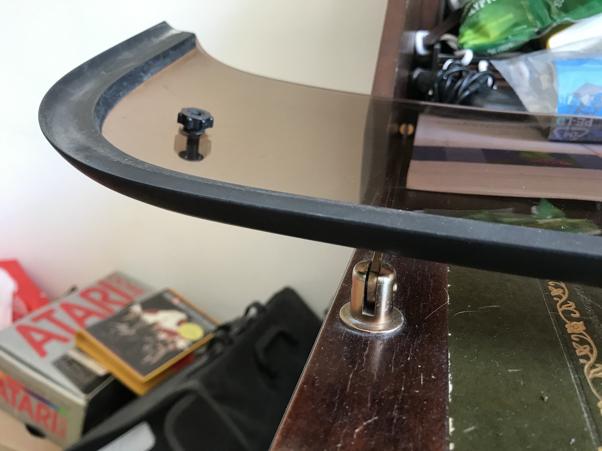

Ist das also tatsächlich die vorgsehene Art der Befestigung mit der Schraube...?
So sehen die in "Original" aus.
Also doch ohne Loch und Schraube, wenn ich das richtig sehe...? Krallt sich das nur um den Falsz der Dachhaut?
richtig. Die Dachhaut ist ja "gebördelt"....
Ah, danke, dann weiß ich nun wenigstens, wie es richtig wäre.
Da aber nun einmal bei meinem schon gebohrt ist,werdeich wohl doch dabei bleiben, es so mit der Schraube zu lassen - nur gelegentlich wie gesagt noch in "schön" machen (wenn mal gar nichts anderes mehr zu tun ist................:rolleyes:)

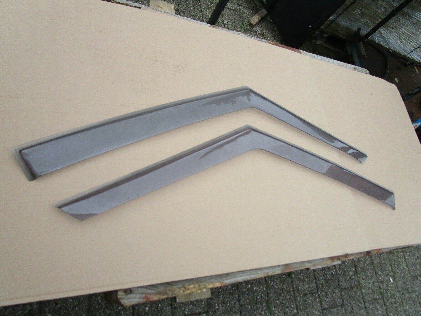

Ich hab mir nach langem Überlegen kürzlich auch die Windabweiser von Skanmobileclassics gekauft. Sind wirklich gut durchdacht und passen auch ausgezeichnet in mein schwarzes Coupé mit beiger Innenausstattung (alles Geschmackssache).
Allerdings hadere ich ein wenig mit der Befestigung. Gem Montageanleitung ist vorgesehen, dass der Windabweiser mittels des aufgebrachten doppelseitigen Klebebands an der Außenseite des Dichtungsfilzes der Fensterscheibe eingeklebt wird. Das Klebeband will (trotz 24 Stunden geschlossenem Fenster nach Montage) am Fensterfilz nicht richtig und fest halten. Einen zusätzlichen Kleber wollte ich bis jetzt nicht verwenden, um den Filz nicht zu zerstören.
Solange man die Scheibe nur einige Zentimeter weit öffnet, so dass der untere Rand des Windabweisers noch zumindest im letzten Zentimeter von der Scheibe angepresst wird, hält er auch. Aber wenn die Scheibe unterhalb der Unterkante des Windabweisers steht, beginnt sich das Ende des Windabweisers (oberhalb Türgriff) nach etwa 10 km vom Filz zu lösen und zu flattern. Beim Schließen des Fensters muss dann der Windabweiser nach außen gedrückt werden, da sonst das Fenster autom. stoppt, weil es an den Windabweiser stößt.

Das sind jetzt nicht die originalen Windabweiser auf dem Foto, aber das Prinzip ist das gleiche: Die werden zwischen Tür und Fensterführungsgummi geklemmt und wenn man die dort richtig reingefriemelt hat sitzen die auch bombenfest. Oben sieht man rundumlaufend so eine "Nase" ( beim Brett würde man feder sagen ), die genau die Tiefe hat wie das Fensterführungsgummi. s-l1600.thumb.jpg.20637b18cb6cc2269731314a6d3fe04c.jpg
So wie Ulli es eben beschrieben hat! [emoji106]
Das angebrachte Klebeband ist zig Jahre alt und hat nicht mehr die Klebkraft.
Nehm es ab und schneide Dir eins von 3-M zurecht, Du wirst sehen, es geht.
Mit "Nimm es ab" klappt es evtl. besser.:tongue:
Und ich würde den Filz vorher mal gut reinigen. Denn auf jahrelang verdrecktem und verstaubtem Filz wird auch 3-M nicht kleben...
Und die Windabweiser für Türen (bzw die Scheiben in den Türen), die ich kenne sind immer ohne Klebeband gewesen...
Mein Feedback zu den Teilen von Skanmobileclassics: Bis jetzt halten die Teile im Filz ohne Probleme. Hatte vorher nochmal den Falz sauber gemacht. Sitz Bombe.
Die sitzen in der Tat so fest als ob man die festgeklickt hat. Klebeband haben meine auch nicht gehabt.
