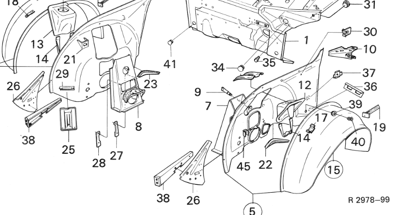

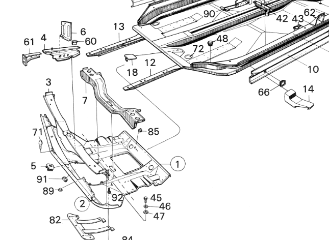

Gibt es keine Reparaturbleche für den Achswellen-Tunnel?
Was mußt Du denn erneuern ?
Doch, die gibt es: https://www.saab-cars.de/threads/99-schweissen-wie-wuerdet-ihr-vorgehen.72876/page-4#post-1435545
Siehe den Link oben. Ganz klassisch Löcher im Radhaus am Achwellentunnel, rechts auch um Boden des AWT: https://www.saab-cars.de/threads/99-schweissen-wie-wuerdet-ihr-vorgehen.72876/
Zum einen möchte ich eine handwerklich einwandfrei Ausführung, das ist einfach dem Umstand geschuldet, dass ich mich als (vor Urzeiten mal) gelernter Handwerker im Bereich der Blechbearbeitung für alles andere schämen würde ;)
Zum anderen will ich da großzügig arbeiten (daher kommt vorher auch der Antrieb raus) um auch alle dahinterliegenden Stege und Querbleche nachhaltig zu restaurieren. Genauso plane ich, den 'Aschenbechern' einen Ablauf zu spendieren.
Was spricht bei 2mm Blchstärke gegen "auf Stoß " verschweißen ?
Was spricht dagegen?
Nichts. Ich habe sie ja. Nur sind die geschlagene 2mm dick und ich möchte sie halt möglichst nicht aufsetzen sondern einfügen. Und das bedeutet fachgerecht: Absetzen, 15-20 mm Überlappung und Lochpunktschweissen.
Dass es auch mit wesentlich geringerem Aufwand möglich ist, ist mir ja klar (Flicken). So wird es auch jetzt erst mal gemacht, um TÜV und die Zulassung zu bekommen, weil ich ansonsten an meiner Werkstatt-Garagenlogistik scheitern werde.
