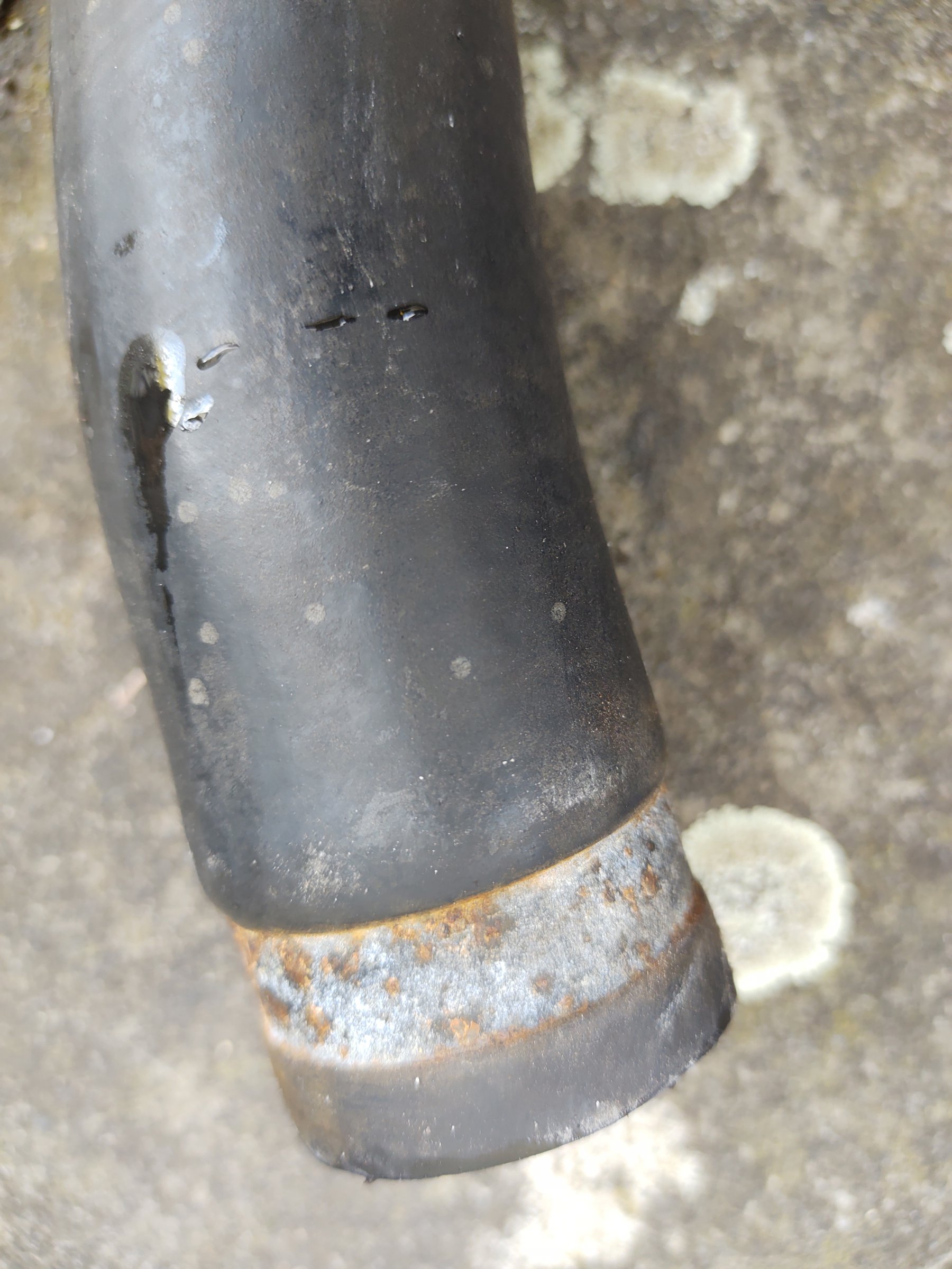

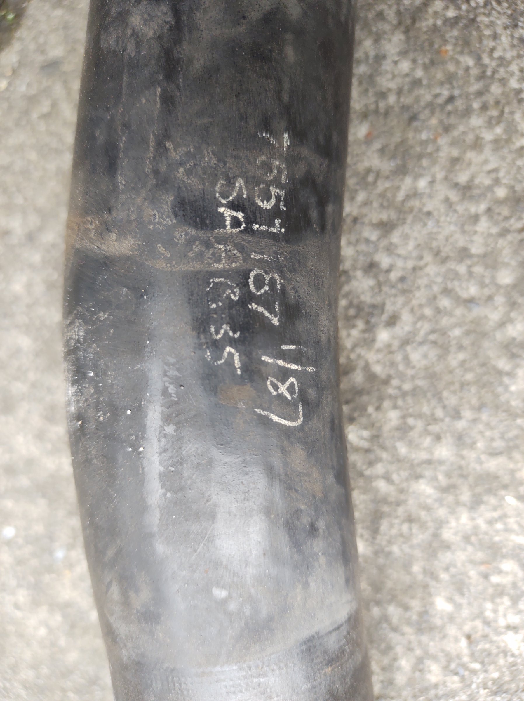

Da ich wegen dem Thermostat eh schon angefangen habe, mit Kühlwasser zu kleckern, bietet es sich an, da weiterzumachen. Kühler scheint dicht, also bleibt der erstmal. Klima-, Ladeluft oder Ölkühler gibt's nicht :) Wärmetauscher ist fällig, aber da kein Klima auch kein Drama. Bleiben die diversen Schläuche. Bis auf Abdrücke der Schlauchschellen sehen die erstmal nicht so schlecht aus, also würde ich nur angemacktes ersetzen. Der Schlauch von ZK zu Kühler hat etwa eine deutliche Kerbe vom Rohr zum LMM, also weg, auch wenn da sehr nett sogar "1/87" draufsteht.
Gibt's denn bei der Verschlauchung Problembären, also Kandidaten, die gerne - oder zuerst - aufgeben? ZK zu Wärmetauscher vielleicht?
